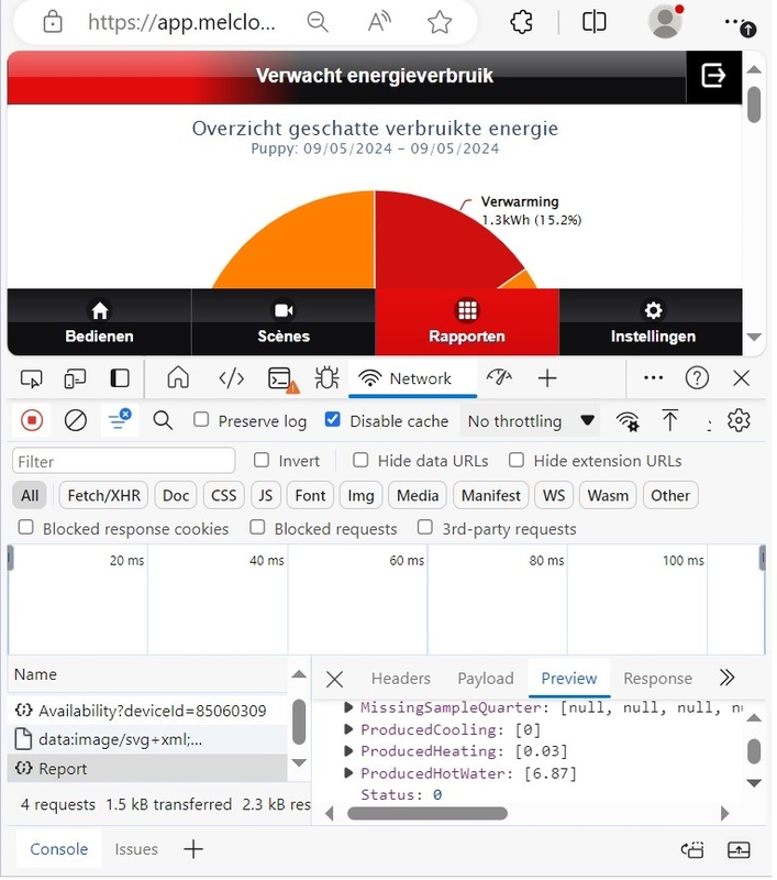

Weet iemand hoe ik in de Melcloud de geschatte energieopbrengst kan aflezen/bepalen? Ik wil graag het verbruik en de opbrengst per dag weten.
Onder "energieverbruik" wordt de "geschatte verbruikte energie" vermeld in een pie chart met daarbij een getal met 1 decimaal. De "geschatte geleverde energie" wordt alleen afgebeeld in een staafdiagram zonder getal erbij. Ik zou deze laatste waarde ook graag als getal met 1 decimaal willen hebben. Geprobeerd in de browser met "paginabron weergeven" of "inspecteren" maar ik kom er niet uit. Dank alvast.
Afbeeldingslocatie: https://tweakers.net/i/e_8HweYTRI7nxjfq4sZNmiPDyLk=/232x232/filters:strip_exif()/f/image/wAb5Cn6P1b9Cg16vTBSLu2j0.png?f=fotoalbum_tileAfbeeldingslocatie: https://tweakers.net/i/Gw4hDow3PMb90t7msJBdXbR08Nk=/232x232/filters:strip_exif()/f/image/MVWvW5X8RduZIBVjK5M02hgp.png?f=fotoalbum_tile

SebastiaanPs schreef op donderdag 9 mei 2024 @ 21:35:
[Afbeelding][Afbeelding]
Dat is idd erg irritant.
Als je het script Melcloud2Domoticz (zie gepinde post vlak onder de TS) draait kun je die waardes (van de vorige dag) dagelijks ophalen.

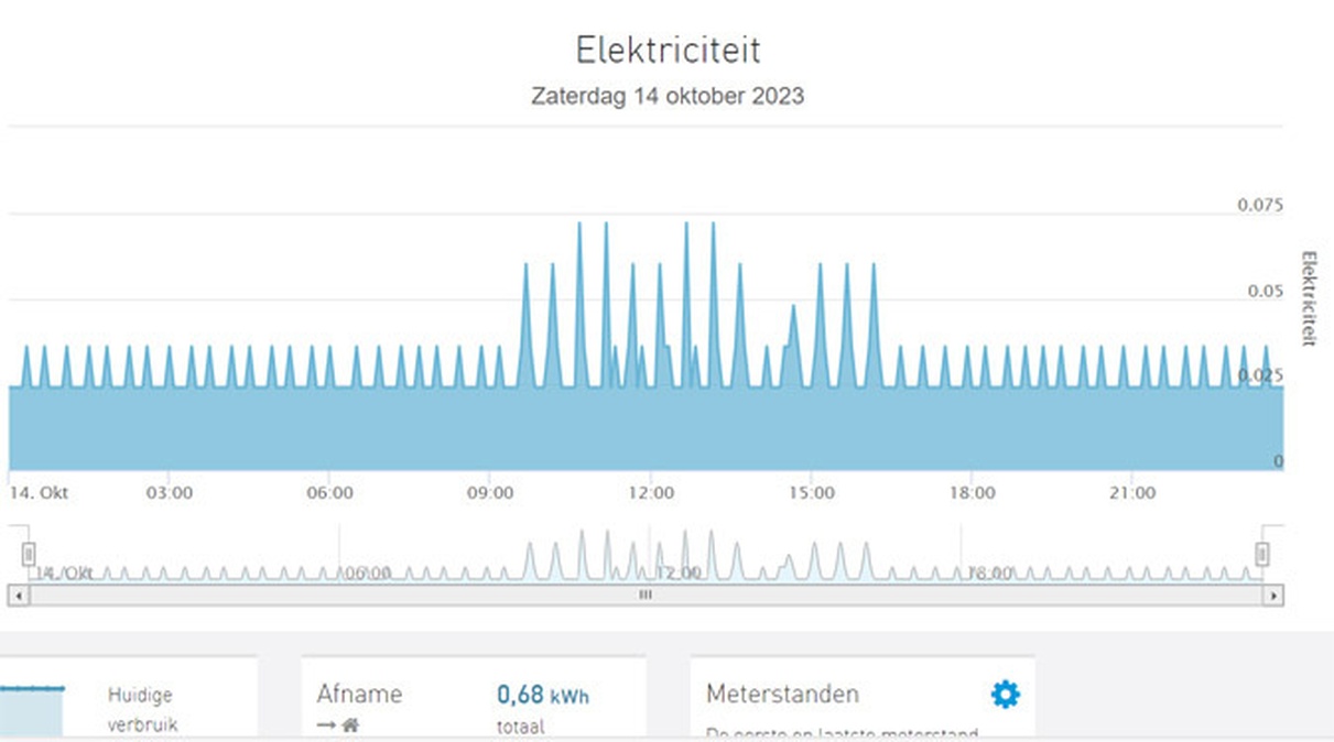

Ik las in je post met jouw Melcloud2Domoticz update hier dat je van plan bent/was om deze zomer naar een procon over te stappen. Ik twijfel of het voor mij dan niet beter is om andere monitoring toe te passen, want ik heb deze update skills zelf (nog) niet. Of zijn er anderen die Melcloud2Domoticz zullen blijven gebruiken en updaten wanneer nodig?
Edit: ik heb ook een Kamstrup Mutical 303, ik denk met wireless M-bus (correct? Zie screenshot. Geen extra kabel aan de Kamstrup) en een HomeWizard kWh meter. Het mooist zou het natuurlijk zijn om dat allemaal te integreren.
Afbeeldingslocatie: https://tweakers.net/i/YS3Ngi-8Uh1xBgKrIe2RxBfmAXc=/800x/filters:strip_icc():strip_exif()/f/image/REWzIVa2Pz9B4vrFYadm1Bb2.jpg?f=fotoalbum_large

Je kunt het data-request zien met de developer tools (F12). Als je inlogt in melcloud, zet je de developer tools aan en ga je naar het tabblad Netwerk (Network).
Vervolgens kies je je rapport met de pie-chart voor de gewenste periode. Zodra deze op het scherm staat, zie je in je Netwerk-tabblad linksonder een bestand "Report". Als je aan de rechterkant naar het tabblad Preview (of nog beter: response) gaat, dan kan je de data zien die je wilt. Hieronder een heel compact screenshot.
Overigens, de metingen van Melcloud zijn nogal onbetrouwbaar, onder andere vanwege grofheid in de meting (temperatuur in halve graden) en omdat het standby verbruik bij Heating wordt geteld (zie de 1.3kWh bij heating in het screenshot). Voor de wijsneuzen die goed naar het screenshot kijken: mijn warmtepomp heet Puppy. En als je het electrisch verbruik berekent (1.3kWh/15.2%) en dit vergelijkt met de geproduceerde warmte, kom je uit op een CoP van 0.82 :X Dat is dramatisch slecht. Gelukkig heb ik niet vaak zo'n slechte CoP.
Afbeeldingslocatie: https://tweakers.net/i/TfKKnXMEeBQORNGN1mhKccpvFSg=/x800/filters:strip_icc():strip_exif()/f/image/Ld6gxHObUtfetq5NtD6kOZzl.jpg?f=fotoalbum_large
Hier haal ik via een script de data uit mijn wired m-bus adapter en ook uit de kWh-meters op en stuur die allemaal naar Domoticz. Echter, ook dat vereist wel een beetje handigheid met die scripts. (Die handigheid krijg je overigens vanzelf als je gewoon begint en een beetje doorzettingsvermogen hebt).

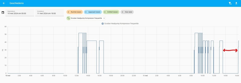

Ik heb afgelopen dagen van alles geprobeerd, maar ik krijg het maar niet voor elkaar om het pendelen van de warmtepomp te voorkomen bij het koelen. Bij het verwarmen draait die netjes.
Ik heb al aardig wat uren besteed van het lezen van dit forum, maar ik kom niet tot een oplossing.
Mijn warmtepomp is een erst20d-vm2d, ik heb ongeveer 30m2 oppervlakte voor vloerverwaming/koeling.
Uiteraard opgevelerd met PWM/zoneregeling die ik er ondertussen al uitgesloopt heb.
Als ik de aanvoertemperatuur nu op 16 graden zet, staat die enorm te pendelen, ongeveer 3 minuten aan op 40hz en 3 minuten uit, lager kan ik mijn aanvoertemperatuur niet zetten omdat mijn dauwpunt nu 14 graden is (16 graden - 1,5 graad overshoot, komt al aardig in de buurt). Alle zones staan handmatig helemaal open. Ik snap niet waarom de warmtepomp met een buitentemperatuur van 21 graden niet op een lagere frequentie gaat draaien ipv staan pendelen met 40hz, hierdoor schiet die veelste snel al onder die 1,5 graad verschil met de Ta.
Pompsnelheid staat op 4 met 12 l/m (stand 5 was maar 2 l/m hoger).
Dus de flow kan ik niet meer echt verhogen, en de Ta niet meer verlagen om het pendelen te voorkomen.
Ik denk dat ik gewoon te weinig oppervlakte heb voor zijn minimale vermogen, vraag me alleen af of er manieren zijn om hem dan nog wel wat efficiënter te laten koelen.

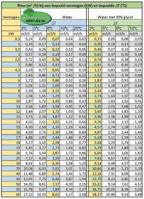

Dat is je binnenunit. Welke warmtepomp (buitenunit) hangt er aan?
Dat is je probleem. Dat is echt veel en veel te weinig. Heb je a.d.h.v. de afgiftetabellen van de vloerverwarmingsleveranciers al eens uitgerekend hoeveel afgifte dat oplevert en hoeveel m2 vvw je nodig hebt om het minimum vermogen van je WP kwijt te kunnen?
Dat weet ik wel zeker. Bij mij staat er bij koelen meer dan 250 m2 open, en dan gaat het net goed...
Als je wilt koelen zul je (in jouw geval) gewoon een airco moeten installeren.

Ik gooi er af en toe een holiday mode tegenaan met de Atom Esp via CN105
Met lange nadraaitijd waterpomp.
Capaciteits kabeltje op 50%
Afbeeldingslocatie: https://tweakers.net/i/UezWJfuUSqPibj2JEnBvkPALL5U=/800x/filters:strip_icc():strip_exif()/f/image/ovIviPor2ct9WObpKtJHQgfm.jpg?f=fotoalbum_large

Ik ga dit even proberen, ik vraag me wel af of het iets gaat helpen met runs van 2/3 minuten:
Afbeeldingslocatie: https://tweakers.net/i/dMqwWA_5TtA7_mL84Q6GqRLFTFY=/800x/filters:strip_icc():strip_exif()/f/image/tA1juQKjDbdZKaZNOes4AGJG.jpg?f=fotoalbum_large
En het capaciteitskabeltje en de fakesensor word inderdaad lastig...
[ Voor 3% gewijzigd door sembeek op 11-05-2024 16:49 ]

Oke, ik heb er wat mee zitten spelen.
Het lijkt er op dat het de afgelopen dagen niet warm genoeg was om onder de 40hz te draaien, het lijkt er op dat die bij Tbuiten van 27 graden pas onder de 40hz komt.
Het werd een halfuur geleden boven 27 graden en hij draait gelijk een stuk beter.
Hij draait nu op Ta van 16 graden maar de uitvoertemp is al 15 graden en mijn dauwpunt is 14.5 graden. :o
Dus even goed in de gaten houden.
Ik denk dat ik maar 2 opties heb.
1. Pas gaan koelen bij Tbuiten >27 graden. (Zou ik in theorie wel moeten kunnen redden, is een goed geïsoleerd appartement)
2. De VvE overtuigen om mij het dak op te laten om zo een fakesensor te installeren zoals @AUijtdehaag zei....
Afbeeldingslocatie: https://tweakers.net/i/c9fhjelzi9F4INb00e57W8z1mrk=/800x/filters:strip_exif()/f/image/qReJHSm782yiSkAqkElv45aF.png?f=fotoalbum_large

Heeft iemand anders nu ook problemen met de melcloud? Ik heb de voor de hand liggende dingen thuis gecontroleerd en dat lijkt allemaal in orde, maar er is geen verbinding sinds een paar dagren
!Aho schreef op zondag 12 mei 2024 @ 19:59:
Hier ligt de windows-app er ook uit (kan geen verbinding maken), maar de android app doet het prima en Melcoud2Domoticz (wat ik eigenlijk alleen maar gebruik) maakt ook gewoon verbinding en haalt valide data op.

  • Laatst online: 21-10 17:28
Andrehj schreef op zondag 12 mei 2024 @ 20:11:
Gek. dus toch iets mis bij Mitsubishi?
Ik ben er vooralsnog wel van afhankelijk. Ben wel bezig met een lokale koppeling, maar dat is nu nog alleen monitoren. Voor het timen van SWW met de energieprijs heb ik nu nog de cloud nodig

Hoe betrouwbaar zijn de Mitsubishi data over elektriciteitsverbruik vs. een MID gecertificeerde kWh meter (HomeWizard) en wat zijn de gevolgen voor de berekende COP?
Dit kan verschillen per serie; ik heb het nu bepaald voor mijn SUZ-SWM80VA2 + ERSD-VM2D.
Methoden:
- Alle Melcloud en kWh meter data verzameld per dag en per maand.
- Gewerkt met totale data, dus opgeteld verwarming + SWW.
- Dagen met een elektriciteitsverbruik (non standby) < 0.5 kWh heb ik geëxcludeerd ('randje' van een run op de grens van de dag geeft extreme waarden)
- De dagen zonder Melcloud data in april heb ik geëxcludeerd.
- Voor de analyse per dag heb ik dagen met alleen standbyverbruik geëxcludeerd, want dan ziet mijn kWh meter 0.3 kWh verbruik, maar de Mitsu 0.0 kWh, wat een afwijking van 100% is, dat vertekent de percentages wat :)
- N.B. de thermische productie (voor de COP berekeningen) nu o.b.v. de Mitsu, niet de Kamstrup. Dus dat effect op de geschatte COP nog niet meegerekend.
In de tabel hieronder het elektriciteitsverbruik met absolute en relatieve afwijking en de COP met absolute en relatieve afwijking.
Afbeeldingslocatie: https://tweakers.net/i/WrtFP8HPLjpqViBX2f24f_qc47w=/800x/filters:strip_exif()/f/image/PHJGSJ8hqp7bhWt8W9G4C6Rg.png?f=fotoalbum_large
Conclusies:
1. De Mitsu onderschat het elektriciteitsverbruik per dag met gemiddeld 0.3 kWh onafhankelijk van de maand. Mijn Mitsu heeft een standbyverbruik van 0.3 kWh per dag, maar staat in februari t/m april natuurlijk lang niet altijd standby, dus dit verklaart niet alles. Als percentage van het totale elektriciteitsverbruik per dag is de onderschatting beperkt in februari (gemiddeld 3.1%), hoger in april (6.3%) en fors in mei (13.1%).
2. De onderschatting van het elektriciteitsverbruik zorgt voor een overschatting van de dagelijkse COP van gemiddeld 0.15 in februari, 0.31 in april en 0.61 in mei.
3. De Mitsu onderschat het totale maandelijkse elektriciteitsverbruik met 2.8% in februari en 17.9% in mei (nu inclusief dagen met alleen standby verbruik).
4. Dit zorgt voor een kleine overschatting van de maandelijkse COP van 0.13 in februari, maar grotere overschatting van 0.27 in april en 0.69 in mei.
Overigens is de overschatting van de sCOP denk ik nog wel beperkt omdat de wintermaanden veel sterker meewegen dan de milde maanden.
Edit: dus koop die kWh meter en sluit hem aan op de pulsingang in de binnenunit. Ga ik ook doen. De Mitsu gaat het standbyverbruik dan nog steeds negeren, want de Mitsu telt alleen het verbruik tijdens verwarming of een SWW run.

Vraagje mbt flow.
Weet iemand hoeveel flow de 8 kW Ecodan moet hebben?
In mijn geval, bij voluit werken, zit de flow op 850 liter/uur.
Is dat voldoende of moet dat meer zijn?
In dat geval moet ik mogelijk wat leidingen verzwaren😢
Marten
Wysittewaarm schreef op dinsdag 21 mei 2024 @ 23:15:
Vraagje mbt flow.
Marten
Voor een 8kW warmtepomp heb je de volgende flow minimaal benodigd:
Met een delta T van 7K wil je minimaal 16,4 liter per minuut. (Radiatoren)
Met een delta T van 5K wil je minimaal 23 liter per minuut. (Vloerverwarming)

Wysittewaarm schreef op dinsdag 21 mei 2024 @ 23:32:
Dan kom ik nog 500 liter tekort, uit jouw antwoord begrijp ik dat de Mitsubishi wel de pompcapaciteit heeft?
Denk dat ik een stuk leiding van 2m kan verzwaren van 20 mm uponor naar 25 mm.
Zou dat zoveel uitmaken?
Hoe zijn je leidingen opgebouwd? Ligt er overal 20mm? :X Veel koppelingen? Afsluiters? 2- of 3-weg kleppen?
[ Voor 6% gewijzigd door LED-Maniak op 21-05-2024 23:35 ]
De Mitsubishi warmtepompen kunnen makkelijk 20 tot 25 liter per minuut rondpompen.
Wel moet de diameters van de hoofdleiding juist berekend zijn.
Alle beetjes helpen, echter hoeveel is afhankelijk van diverse factoren.
Kun je de hoofdleiding niet vergroten naar 32 mm tot minimaal de aftakking eerste verdieping?
  • ocaj
En begin eventueel eerst even met het schoonmaken van het interne filter?
[ Voor 10% gewijzigd door ocaj op 22-05-2024 06:51 ]
  • Wysittewaarm
  • Registratie: Mei 2024
  • Laatst online: 15-09 19:34
De opbouw is - 4,5 m koper 28mm - 3,5 m Uponor 25 - 2,5 m Uponor 20 mm tot de verdeler voor de vloerverwarming.
In het stuk 28 mm zit de aftakking voor de verdeler van de bovenverdieping.
WP staat op de eerste verdieping
Er zitten geen kleppen oid in alleen een warmtemeter van Kamstrup, ook 1”, en overal bochten gebruikt.
In ieder geval kan ik beginnen met spoelen van het filter.
Dank voor jullie reacties.
