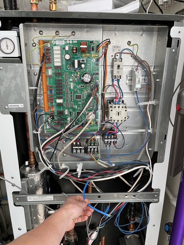

Als ik in dit topic op 'ethernet' of 'utp' zoek krijg ik geen resultaat en ik zie het nergens expliciet genoemd staan dus ik vraag het toch maar even: is het ook mogelijk om de Ecodan op MELcloud aan te sluiten zonder die wifi module of de alternatieven uit de startpost? Er komt wel een UTP kabel uit de unit, welke naar de meterkast lijk te lopen, echter kan ik hier niet mee verbinden. Iemand enig idee?

Ja, het is helaas niet mogelijk om je Ecodan via bedraad netwerk aan te sluiten, dat moet via de Wifi module. Ik vind het ook vreemd, want hier in huis zijn alle vaste apparaten bedraad aangesloten. Wifi is uitsluitend voor mobiele apparaten. Mijn Ecodan binnenunit zit vrij vast aan de muur, maar dus toch aan de wifi.
Waarvoor die UTP kabel in jouw unit is blijft gissen. De enige die dat kan uitvogelen ben jij zelf, door even de binnenunit open te schroeven en te kijken waar de draad naar toe loopt. Let wel op: De contacten in de binnenunit zijn niet aanraakveilig en er staat 230V op, dus van tevoren de groepen naar je WP uitschakelen!

@Nitrous Ben ik ook benieuwd naar of jouw unit middels UTP aangesloten is, zou dat nl. ook graag doen voor de vaste apparatuur. (de wifi in de garage is ook wat matig...)
Gasloos 26-05-2020; SHW112YAA + ERSC-VM2C, SWW 400L
  • ocaj
Mijn binnenunit is ook met UTP aangesloten:
In mijn geval hangt de Procon-module in de binnenunit en heb ik UTP-kabel gebruikt om van de Procon naar mijn raspberry pi te gaan alwaar er een USB-RS485-converter in zit.
Is dus wel UTP-kabel, maar geen ethernet :)

Hier hetzelfde, de procon met een UTP kabel aangesloten, maar gaat naar m'n Odroid N2 die in de meterkast staat, en is geen ethernetsignaal wat er op staat.

Dank voor jullie reacties! Het mysterie is ontrafeld:
Afbeeldingslocatie: https://tweakers.net/i/vpDhmaxrXcCuPqekO4mZSO0gEd8=/x800/filters:strip_icc():strip_exif()/f/image/nccV12W167q3SVMxYi5myGhm.jpg?f=fotoalbum_large
Afbeeldingslocatie: https://tweakers.net/i/3Ht2Tn_-iGb3JWFih9jZGMZhHuo=/x800/filters:strip_icc():strip_exif()/f/image/dEGPYXRLczIrPXZHUNxovWo9.jpg?f=fotoalbum_large
8)7 8)7
Toch maar een module aanschaffen dus. Nog even een afweging maken tussen de wifi of de melcobems module.. :)
