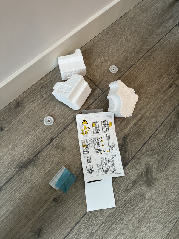

Je moet even de installatiehandleiding opzoeken, daarin staat wel beschreven wat je moet doen.
Ik vond ook nog dit plaatje in mijn archief van toen de YAA-serie ingevoerd werd. Geen idee of dat compleet is: (Wellicht weet @Verwijderd , die veel meer installatie-ervaring heeft, dat?)
Ik kan me wel herinneren dat bij de zubadans de compressor helemaal ingebouwd zijn als je buitenunit openschroeft… ik zal eens kijken of ik de installatie handleiding nog heb en het even opzoeken. En heeft iemand hier ervaring ermee met zubadans?
Ik zal van de week eens de buitenunit open schroeven en controleren op de transportbeveiliging of andere zaken. En fotootje maken.
[ Voor 6% gewijzigd door A-J op 20-01-2024 20:11 ]
WP: PUHZ-SHW112YAA + EHSC-VM2D en PV: 8355 Wp
Andrehj schreef op zaterdag 20 januari 2024 @ 19:42:
Ik heb de installatiehandleiding (boekje) digitaal gevonden:
Afbeeldingslocatie: https://tweakers.net/i/Drvo6oHfZ8HpwkZnQJcxQmxRgP0=/800x/filters:strip_icc():strip_exif()/f/image/JpROxkDgmSogfSMguokDnYkv.jpg?f=fotoalbum_large
Afbeeldingslocatie: https://tweakers.net/i/V_Yjf830dUv-Cfu0WQCn3lkY1lw=/800x/filters:strip_icc():strip_exif()/f/image/EHXfgkQcxooDOfGT5lUVe6Zo.jpg?f=fotoalbum_large

A-J schreef op zaterdag 20 januari 2024 @ 20:01:
Als de transportbeveiliging niet verwijderd is steekt er een stukje wit plastic aan de bovenkant van de compressoromkasting uit. Als verklikker.

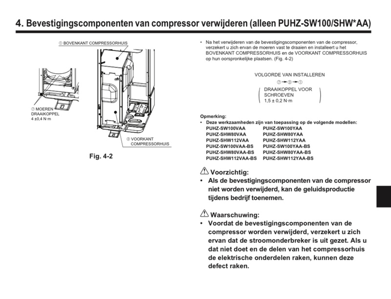

Voor de goede orde:
Afbeeldingslocatie: https://tweakers.net/i/DLBe8wI_CT9524VLhYGOTYS02rc=/x800/filters:strip_icc():strip_exif()/f/image/IqS7VHfOchd4JY3EsOg5lod0.jpg?f=fotoalbum_large
Als ik morgen mijn BU open schroef (nadat de stroom eraf is!), moet ik goed controleren of deze 6 stuks materialen (paars omcirkeld) eruit zijn gehaald en anders zelf er uit halen?
Moet denk ik niet al te moeilijk zijn? Ik vraag me alleen af of die geadviseerde torque zo nauw luistert bij het terugschroeven van de onderdelen? Zo ja, wat voor instrument adviseren jullie of dit toch door de installateur laten doen als ik zie dat er 1 of meerdere onderdelen nog niet verwijderd zijn?
A-J schreef op zaterdag 20 januari 2024 @ 22:22:
Voor de goede orde:
Helemaal juist!
Gewoon de volgorde en nummering aanhouden d:)b
Die torque is als besef dat je zo’n voet natuurlijk niet als een wezenloze gaat lopen vastdraaien.
1,5 Nm is echt lichtjes!

A-J schreef op zondag 21 januari 2024 @ 10:41:
Ik noem geen namen, maar hij ging door het stof :)
Iedereen ken wel eens iets vergeten, zeker gezien de kleinere modellen deze transportbeveiliging niet hebben zoals de PUHZ-SW75YAA. :)
Blij dat het probleem nu opgelost is!

radeoxx schreef op zondag 21 januari 2024 @ 12:06:
Mooi gedaan! En complimenten voor @Verwijderd die als eerste raadde dat het mogelijk de transportbeveiliging was. en natuurlijk onze vaste expert @Andrehj (hij is gewoon de expert, punt uit!) die ook hoorde dat er mogelijk iets meetrilde.
Zou je nog twee filmpjes kunnen maken van het geluid nu? In zowel silent mode als niet silent mode? Ik ben erg benieuwd! En ook verder wat al eerder is gezegd...wel even zorgen dat de unit conform installatievoorschriften nog wordt geïnstalleerd. Dus wat meer ruimte aan de achterkant maken.
Je vergeet @hesselbeertje, die reageerde binnen 6 minuten, zie hieronder... :Y
hesselbeertje schreef op zaterdag 20 januari 2024 @ 15:36:
Bijzonder, hier een PUHZ-SHW80YAA en ik herken echt helemaal niets van deze klachten.
Is de transportbeveiliging wel uit de compressor ruimte gehaald?

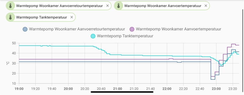

Iemand ervaring met dat de wo geen sww run start ondanks dat die riant onder zijn temperatuur grens zit?
Afbeeldingslocatie: https://tweakers.net/i/ZNz9EzelhttCylaIicNY0YxnE-w=/800x/filters:strip_icc():strip_exif()/f/image/CiKNlT5uCiO06NPjxvwYJjYr.jpg?f=fotoalbum_large
Max temp 49 graden, maximaal 8 graden naar beneden voor die weer start.
Sensor is de normale, en staat op eco.
20:30 is waar mijn vriendin start met douchen en de temperatuur zakt daar dus naar uiteindelijk 38 graden. Rond 22:50 wou ik de aanvoer temperatuur wat omlaag zetten ivm de weersverandering, en viel ineens op dat de temperatuur nog maar 36 graden was van de tank. Handmatig een sww run gestart omdat ik ook nog moest douchen.
Het was me al eens eerder opgevallen, handmatig gestart en geen aandacht aan besteed. Maar toch gek…

TerminalNL schreef op zondag 21 januari 2024 @ 23:35:
ERST20D-VM2D Binnenunit
Nog nooit meegemaakt met die van mij in 7 jaar tijd.
Staat sww wel aan of heb je mss een klok programma actief?

De cilinderbinnenunits hebben 2 sensoren.
Staat DHW opladen op normaal (bovenste sensor) en lees je niet toevallig de onderste sensor in je grafiek uit?
Dan of DHW opladen op groot zetten of de juiste (bovenste) sensor uitlezen.

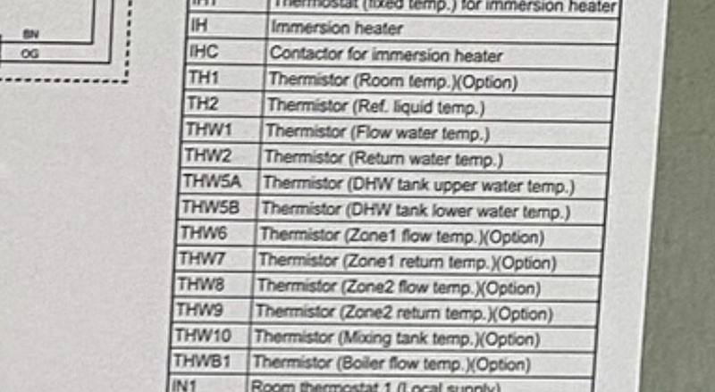

Blackraven schreef op maandag 22 januari 2024 @ 08:23:
Weet je dat zeker?
Volgens mij heb ik er maar 1, de THW5. (EHST20D-VM2C)
De D generatie in ieder geval wel THW5A en THW5B (schema binnenzijde front paneel)
Afbeeldingslocatie: https://tweakers.net/i/7uc_ItV2nxMmNeyqlRLmQPepF_w=/800x/filters:strip_icc():strip_exif()/f/image/ZnPNGMaQYlWJZ7ZUC13ilQrE.jpg?f=fotoalbum_large
  • Blackraven
  • Laatst online: 13:53
Verwijderd schreef op maandag 22 januari 2024 @ 10:29:
De C generatie nog niet blijkbaar, hier alleen een THW5, geen A of B.

Goed dat je het zegt. Ik heb hetzelfde issue. Een drop van 8 graden mag ie hebben, dus bij 40 moet ie aanspringen.
Vanochtend stond ie op 11. Hele vat gisteren leeg getrokken. Bij mij start elke dag om 1300 de sww. Dus ik heb nog niet zonder warm water gezeten.
Ik ga er ook eens naar kijken.

RTJC schreef op maandag 22 januari 2024 @ 19:22:
Het is maar net hoe je situatie is en op welke positie die sensor zit en wat de inhoud vh vat is.
Na een paar flinke douchebeurten staat mijn onderste sensor ook op ~ 11 en zit er nog 40 graden bovenin, douchen kan dan nog steeds. 1x per nacht doe ik de run. De stroom marktprijs is dan ook laag, dat compenseert de lagere temperatuur.
In de zomertijd zal ik dat weer in de middag toestaan.

TerminalNL schreef op maandag 22 januari 2024 @ 17:38:
Ik lees dezelfde sensor uit als de bedieningsunit aangeeft, ook de enige die ik uitlees.
Als ik terug kijk doet die normaal altijd netjes bij 40~41 graden de sww run starten, dus lijkt me dat ik de juiste sensor heb die gebruikt word door de unit zelf. Hij staat op normaal, niet op groot.
Ik ga het eens in de gaten houden of het vaker voorkomt. Het is geen ramp, maar 20minuten wachten voor je kan douchen is niet optimaal.
De unit geeft THW5B via het display weer, bij DHW opladen normaal moet je naar THW5A kijken.
In het service menu >> Lezen thermistor zul je zien dat de THW5A sensor nog geen 8 graden is gedaald ten aanzien van je setpoint.
Wil je dit niet dan is de enige oplossing DHW opladen op groot te zetten.

Afbeeldingslocatie: https://tweakers.net/i/cTWrm_n2V5XYs9TniY4TNEEDI3Y=/x800/filters:strip_icc():strip_exif()/f/image/o8VJavmH9P3bOpRMRxx6ae3z.jpg?f=fotoalbum_large
Trouwens, mijn opstelling voldoet meer dan marginaal aan deze eisen…
(Lijkt me wel leuk trouwens om zo 3 zubadans naast elkaar te zetten volgens 2-17… en ook 2-18 lijkt me mij wel wat)
[ Voor 11% gewijzigd door A-J op 23-01-2024 21:14 ]

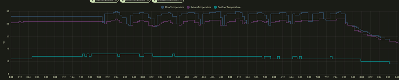

Goedemorgen, met deze kwakkeltemperaturen kom ik bij mijn volgende optimalisatiepunt :-).
Ik heb vannacht voor het eerst pendelgedrag gezien. Ik stook op WAR dus bij een temp van 13 vannacht, was de Ta 27.
Nu kan ik 2 dingen doen volgens mij. Óf de afgifte vergroten door boven ook open te zetten (die had ik juist dicht gezet met de kou afgelopen weken om de flow beneden te vergroten zodat ik met een lagere Ta de boel warm kreeg), óf de Ta verhogen.
Wat is nu handig? Ga ik voor een langere run met een hogere afgifte, of ga ik voor een iets kortere run met een hogere Ta.
Beide gevallen is wat voor te zeggen, maar beide gevallen voelt ook alsof je onnodig verbruik hebt.
Wat zou jullie advies zijn?
Afbeeldingslocatie: https://tweakers.net/i/fZGaAg4A7zSz-TcPSHa_3N8FXK4=/800x/filters:strip_exif()/f/image/uEdyJzOx8u89Y0XUfs52N2tf.png?f=fotoalbum_large
Warmtepomp: PUHZ-SW100YAA - ERSC-VM2D

RTJC schreef op woensdag 24 januari 2024 @ 09:01:
Je hebt radiatoren volgens mij en 500 liter wat soms warm gemaakt moet worden. Dan denk ik dat je lagere Ta niet red met verwarmen in de echte kou als je tussendoor dat vat warm wilt krijgen. Met een graad hogere Ta heb je dan sneller weer een knus gevoel als de verwarming weer aanspringt na een SWW
WP: ME SUZ-SWM80VA + ERST20D-VM2D || PV: 4500Wp ZWW || BENG, Rc6 rondom, tripple glas, WTW, 165m2 verwarmd || Gasloos sinds sep 2023

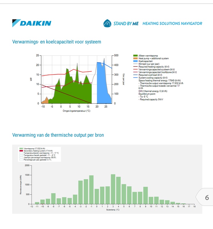

michaelvo schreef op woensdag 24 januari 2024 @ 09:03:
Vraag over een aan te leggen installatie: ik heb een offerte voor een PUHZ-SHW80 YAA voor onze woning, echter ik verbaas me over het feit dat er een 80L buffervat geadviseerd wordt nadat ik me hier ingelezen had. Toen ik dat zei tijdens het gesprek kwam de adviseur met het statement dat ze altijd een buffervat installeren omdat dat bij deze warmtepomp noodzakelijk is om efficient te draaien. Bedrijf is hier overigens bekend, ze vergeten nog wel eens de transportbeveiliging weg te halen :-). Mijn huis:
  • vrijstaande woning uit 2002
  • BG 100m2 vv hoh 10cm 14 groepen waarvan 12 vol open (bijna 2L/min)
  • 1e en 2e verdieping 130m2 vv hoh 10cm 14 groepen geknepen op 0,5L/min
  • pomploze verdelers en geen naregeling
  • huidige Ta vanuit CV ketel 25 a maximaal 28 graden
  • huidig gasverbruik 1800m3
Ik had op basis van deze configuratie dus absoluut geen buffervat verwacht. Zie ik iets over het hoofd en heeft het bedrijf tóch gelijk of moet ik mijn eigen wensen doordrukken? Vast bedankt.
Heb jou situatie even door de simulatie software van Daikin gehaald, zie het rapport:
https://acrobat.adobe.com...6c-4876-8eb0-1ffac4687044
Het gasverbruik en vermogen en bouwjaar geven idd wel een vrij hoog vermogen weer. Eén 8kw past ook nog in het plaatje maar dient met BUH te draaien. Een 10/11KW zal het gehele jaar zonder BUH kunnen draaien (pas vanaf -7C zal die meedoen)
Even een opmerking op het buffervat, en de stelling van de installateur. Ik begrijp die stelling wel. Met een externe pomp kun je nauwkeuriger de afgifte regelen, jij hebt ook veel afgifte.
En de morderne pomp stuurt op vast drukverschil en adapteert zich op de afgifte. De flow van de WP pomp kan dan exact en eenmalig ingesteld worden.
Ik sta er niet star in, als een gebruiker dat wil, dan zonder buffer. Maar kan me een installateur dit goed voorstellen. Ook Alklima staat erin liever een buffervat te zien. Zie ook mijn reactie in het Daikin Altherma topic over defrosts.
Dus nee, het is niet nodig de installateur daar raar op aan te kijken, ze snappen het wel want doen maar een kleine buffer die als open verdeler werkt en een kleine capaciteit heeft voor de defrost.
Niet alles is verkeerd bedoelt, sommigen weten echt wat ze doen.

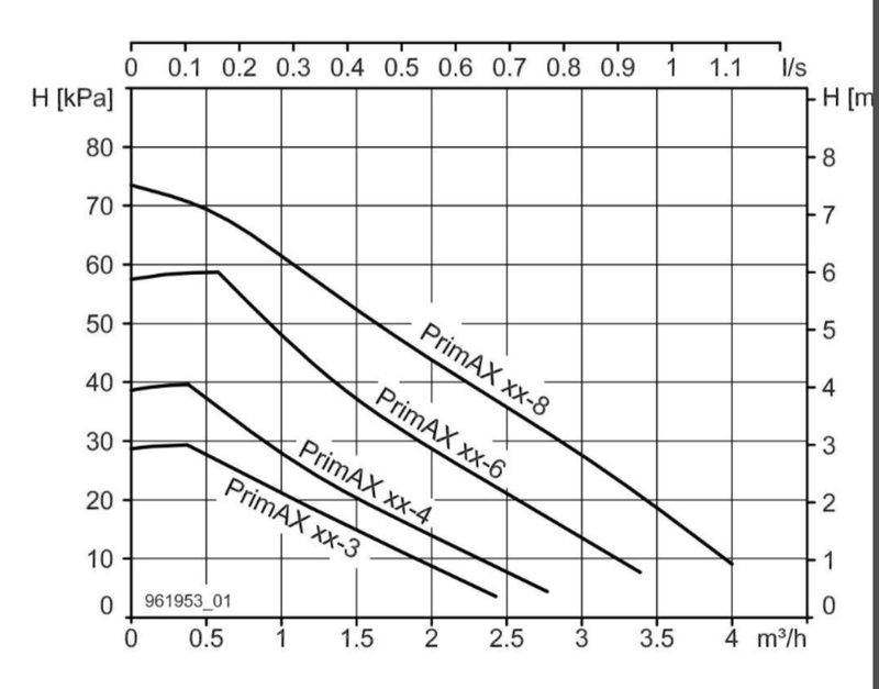

Ik snap het niet exact. Je hebt een primaire pomp (in of buiten WP) en een secundaire pomp (cv systeem) beide flows moeten ong gelijk liggen.
Adviseur FixClima
  • A-J
  • Laatst online: 29-10 16:15
A-J
Primaire pomp in de FTC en secundaire pomp na het buffervat. Ik moet ze gelijk tweaken?
Afbeeldingslocatie: https://tweakers.net/i/SuQ7Jeix6N-x15EMvlzg_L7s9dc=/full-fit-in/4920x3264/filters:max_bytes(3145728):no_upscale():strip_icc():fill(white):strip_exif()/f/image/FOmwgcqkeorlWZSkiL09HXbp.jpg?f=user_large
Dus ik mag er van uitgaan dat deze 26 klopt en moet min of meer corresponderen met de waarde uit de FTC?
Hij staat de proportionele stand en kan oplopen tot 35, dus dan moet ik deze streefwaarde aanhouden voor de interne pompstand?
[ Voor 13% gewijzigd door A-J op 24-01-2024 13:02 ]
  • Technician-
  • Laatst online: 12:36
Technician-
A-J schreef op woensdag 24 januari 2024 @ 13:00:
Over het algemeen, een hogere flow is beter.
Het cijfer 26 zegt niks, denk ik ken de pomp niet, maar bij Grundfos is dat het aantal watts.
Mijn tip, zet de thermostaat vol aan. Zet de sucundaire pomp op cont druk en dan de hoogste druk, met alle afsluiters open. Meet TA en TR van zowel de WP als het buffervat. Zijn deze allebei 5K of misschien 3K. Niks meer aan doen.
Zet alles terug normaal.

Beide moeten hoog (want dan kan je Ta naar beneden en stijgt dus je cop), maar wat nog veel harder moet is die secundaire pomp + dat buffervat verwijderen (mits voldoende afgifte), zie Proton_ in "Het ik-wil-een-warmtepomp FAQ topic" Dat scheelt je hoofdpijn met de regeling en bespaart je stroom en ruimte.
Thanks, 1 vraagje: wat bedoel je met 5K en 3K?
Die 26 is in eenheid: m3/L overigens

Beide moeten hoog, maar wat nog veel harder moet is die secundaire pomp + dat buffervat verwijderen (mits voldoende afgifte), zie Proton_ in "Het ik-wil-een-warmtepomp FAQ topic" Dat scheelt je hoofdpijn met de regeling en bespaart je stroom en ruimte.
Staat op de planning om in de toekomst te verwijderen.
Is een BG + heel klein garage circuit + badkamer een groot genoege buffer voor mijn 11,2kW Zubadan? Of moet ik de 9 groepen boven dan ook altijd open gooien en bijvoorbeeld de flow op mijn slaapkamer knijpen tot 0,5L flow? (Ik ben allergisch voor warme slaapkamers)
En kan mijn Ta dan omlaag? Staat nu op 31graden met actuators boven vaak dicht (dus alleen beneden staat altijd open) = dan goedkoper draaien met bovengenoemde wijzigingen?
[ Voor 10% gewijzigd door A-J op 24-01-2024 13:28 ]

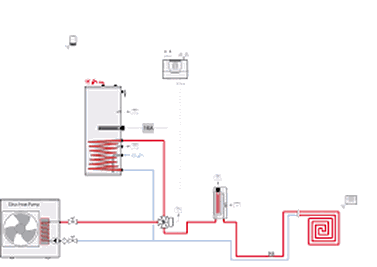

Zonder buffer en draai vandaag op 31 graden. De koudste dagen op 35 graden. Nu stabiel op 800 watt.Afbeeldingslocatie: https://tweakers.net/i/YBaYqaM0174MSVcXDxxIjaOuB1I=/800x/filters:strip_exif()/f/image/KLzdpx4lQQJD8VVba2gKQwWK.png?f=fotoalbum_large
De grote 32 mm leiding rechtdoor gaat naar de vloerverwarming, de aftakken met flow regelaar naar radiatoren circuits.
Afbeeldingslocatie: https://tweakers.net/i/3HAi1VvJRFWDKcKiEGpfVTG_TKI=/x800/filters:strip_icc():strip_exif()/f/image/m6s0cjC8HoiwOfMXYIM5dVqt.jpg?f=fotoalbum_large
[ Voor 29% gewijzigd door WillemSuper op 24-01-2024 15:57 ]

Nog even uitleg misschien voor de situatie van Michaelvo.
In de simulatie heb ik gekozen voor Zuid NL (gokje) hiervan is een gemiddelde maar wel slechter gemiddelde genomen van de benodigde warmte in kWh bij elke buitentemp. Grappig is dat het in het zuiden dus ook een paar uur -11C is of kan worden. (Aan de kust veel minder koud).
Wel goed dat ze daarmee rekenen, je wilt immers juist als het hard vriest ook comfortabel wonen.
De bovenste grafiek zijn ook de uren van een bepaalde Tbuiten, die voorkomen, en de vermogens die de woning installatie vraagt en de WP kan leveren.
Helemaal links kruizen de lijnen, vanaf hier moet de WP ondersteunt worden met E Heater.
Rechts zie je dat dit 0,1% van de tijd zal zijn.
En pas vanaf -8C zal voorkomen.
Dan draait de BUH maar 17kwh per jaar.
Voor een unit 8KW is dit al veel meer 300-500kwh per jaar bv.
Afbeeldingslocatie: https://tweakers.net/i/YP_lRcl3-D6QeuaYYhnubaR_ZQ0=/x800/filters:strip_icc():strip_exif()/f/image/z1FPSQjV1J8pTcBWSvJDx2CY.jpg?f=fotoalbum_large
[ Voor 5% gewijzigd door Technician- op 24-01-2024 16:24 ]
Adviseur FixClima

  • A-J
A-J
Dat staat er echt als eenheid, maar zal wel een valse waarde zijn of een “,” tussen moeten.. en dan nog is het vreemd idd
[ Voor 5% gewijzigd door A-J op 24-01-2024 18:08 ]
A-J schreef op woensdag 24 januari 2024 @ 18:08:
Ik denk dat je een Biral PrimAX pomp hebt?
26 is dan inderdaad 2,6.
Afbeeldingslocatie: https://tweakers.net/i/lo6QYySPucvoNbVaezvNdz_ncvw=/800x/filters:strip_icc():strip_exif()/f/image/m2VYPbnkHHpHikIHLPq65AU3.jpg?f=fotoalbum_large
