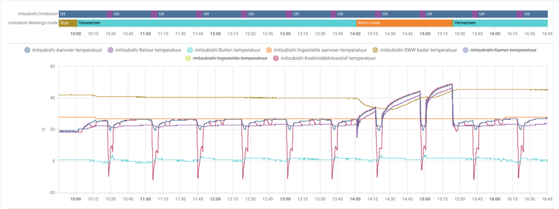

radeoxx schreef op dinsdag 16 januari 2024 @ 14:29:
Dankje. Ziet er goed uit. Wat voor COP haal je op koude dagen? Misschien is de stille modus ook nog wel een mooie oplossing voor jou tegen de hoge compressorfrequenties.
@jozi @rfoppen @SebastiaanPs @Andrehj
Mijn unit kwam met firmware 1801 en zal ook even kijken of ik deze kan upgraden.
Ik heb vandeweek ook nog mijn vloer verwarmings verdeler afgesteld zodat ik bij alle groepen dezelfde temperatuur uit de retour komt. Deze heb ik van de zomer vervangen voor een robot ltc maar had even met wat inschatting aan de flow meters gezeten om deze in te stellen. Ik heb blijkbaar een hele grote groe en nu staat staat alles hetzelfde ingesteld.
op 1 december was de cop heating die de mitsubishi zelf heeft berekend: 3.51
7 t/m 11 januari had ik inmiddels kWh meters geinstalleerd en kan de real time cop dus berekenen.
Wanneer een defrost begint die je dat de realtime COP uitschieters heeft. Dit komt natuurlijk omdat de input voor de berekening niet tegelijk geupdate wordt maar net na elkaar komen. Hierdoor kan ik moeilijk een gemiddelde berekening los laten op de huidige getallen.
Afbeeldingslocatie: https://tweakers.net/i/H6Es7dNg5W2V9ULv9oeKe6v1iag=/800x/filters:strip_exif()/f/image/zf5o6Fy9umHODuDv4KrWhKn4.png?f=fotoalbum_large
Als ik dit nu alles lees had ik misschien toch de 6VA beter kunnen installeren. Mijn verbruik was namelijk 1313 m3 gas, maar met daarbij dus dat de vloerverwarming gevoed werd door 15mm buis, ofwel een lekker knel punt. Maar goed ik zit nu aan de 8VA2 vast.
Nu dus alles open staan, inclusief de radiatoren boven met het idee dat het vermogen dan beter kwijt kan.
Ik heb je advies van de stille modus vanmiddag rond 13:30 toegepast en op modus 1 gezet, waardoor de compressor naar max 68Hz kan gaan.
Het resultaat zijn inderdaad lange runs maakt tussen de defrosten in en de realtime COP lijkt daardoor ook te stijgen.
Op zich logisch want je knelt dat ding af waardoor deze langer moet draaien om hetzelfde te kunnen doen als ongelimiteerd met als gevolg dat de unit langer te tijd heeft om dingen te berekenen om voor een bepaalde instelling te gaan.
Afbeeldingslocatie: https://tweakers.net/i/0Lw2SiVCusxE8bejdU9rWcbiXcs=/800x/filters:strip_exif()/f/image/Nq7GC8hYDdYJ1lsNeIflUCYk.png?f=fotoalbum_large
  • SebastiaanPs
  • Registratie: Oktober 2022
  • Laatst online: 22:43
SebastiaanPs
jozi schreef op woensdag 17 januari 2024 @ 20:32:
Ik betwijfel of een SUZ-SWM60VA2 voldoende zou zijn geweest voor jou in de huidige situatie. Het real time vermogen wat jouw WP vanmorgen afgeeft is ongeveer 7 kW en de buitentemperatuur was toen slechts -1. De 60VA2 levert max 7.0 kW bij -7 dus jij zou het dan niet warm houden.

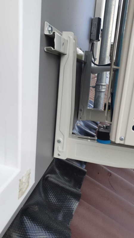

WillemSuper schreef op woensdag 17 januari 2024 @ 23:25:
Heb je de warmtepomp aan een stenen muur hangen? Ik wou een suz40va2 gaan ophangen. Nog tips om dit goed te doen? Ik ging er zelf vanuit dat het lichte gewicht een pre zou zijn bij ophangen.
Hij hangt bij mij aan de nokopbouw.
Afbeeldingslocatie: https://tweakers.net/i/IbtjMVEP3buD7GLfkkR4NfdWEVw=/800x/filters:strip_exif()/f/image/rK8FuzIngV95yUVWNcaIcZkk.png?f=fotoalbum_large
Afbeeldingslocatie: https://tweakers.net/i/ZDurxcBipUN8QcYDwubmb378T84=/x800/filters:strip_icc():strip_exif()/f/image/vB6DeKfRdR8w8AD41gK93W7I.jpg?f=fotoalbum_large
Afbeeldingslocatie: https://tweakers.net/i/MCWgezuctb-0xrRqe9DxXKEYAxo=/x800/filters:strip_exif()/f/image/bg5R2Bk8rto7uwF7SRtwbRLL.png?f=fotoalbum_large
Ze hebben de constructie er achter volledig massief van hout gemaakt en niet standaard om de 30cm een balk. Hier tegenaan zit dan raggelwerk waar weer de trespa plaat op vast zit. Achter de trespa plaat is dus een holle ruimte en de plaat resoneerde dan ook mee.
om dit tegen te gaan heb ik 3mm dik trillingsdemper matje op de (groene cirkel) hoek van de beugel gezet. Dit is de plek waar de beugel het hardst tegen de muur aan drukt. De rode cirkel geven aan dat de krachten hoofdzakelijk naar beneden gericht zijn maar ik ben van plan om ook daar hetzelfde materiaal achter te zetten.
Bij de binnenunit hoor / voel ik de buitenunit in de koelleidingen en ga daar dus ook nog van die leiding dempers in solderen wanneer ik de unit op zijn eindplek ga zetten.
Als je direct op steen zit dan heb je dit probleem niet maar ik zou persoonlijk wel die trillingsdemper matjes op de hoeken monteren en de buitenunit dus zelf ook op veren zetten. Ik heb hiervoor de ASV vibratiekit geel gebruikt en daarna eventueel verdere stappen ondernemen.
  • LittleKiller
  • Laatst online: 01-11 08:43
jozi schreef op donderdag 18 januari 2024 @ 10:22:
Zou het niet logischer zijn om de unit zelf meer proberen te ontkoppelen? Er zit al rubber tussen het metaal en unit maar dat je dat dikker maakt?

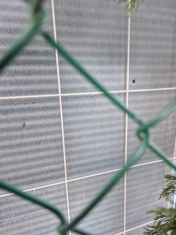

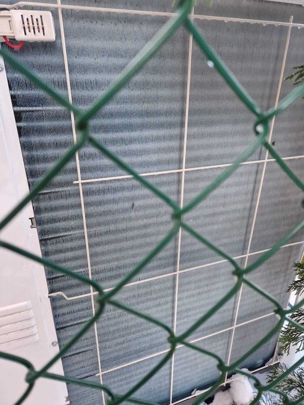

Moet de defrost cycle dit zelf verwijderen?
Afbeeldingslocatie: https://tweakers.net/i/re3aYN5nMsEz0FRMjEjMtDQMvqE=/x800/filters:strip_icc():strip_exif()/f/image/lPiBoxqqIDJpcNkl98OtX5kh.jpg?f=fotoalbum_large
Afbeeldingslocatie: https://tweakers.net/i/ceUin329uI4ptQfrQWUZkoNBWw0=/x800/filters:strip_icc():strip_exif()/f/image/ZK3fcIRh2ORGrQlYOo9l42TV.jpg?f=fotoalbum_large
  • gr8-jen
  • Laatst online: 24-10 18:05
gr8-jen
Ja, het liefst wel. Als je zelf met een bezem ofzo eroverheen gaat, maak je de lamellen kapot

gr8-jen schreef op donderdag 18 januari 2024 @ 12:42:
Borstel was ik zeker niet van plan, maar hoe kan ik controleren of de defrost cycle wel draait/werkt? Sinds de hevige sneeuwval gisteren, haalt de WP zijn temps niet meer, vermoedelijk hierdoor.
  • DaWizza
BeAtS schreef op donderdag 18 januari 2024 @ 13:50:
Eens in de 45-90mins zat ie een defrost moeten doen, de lamellen zijn dan schoon (misschien komt er ook stoom van de unit af)
Heb je monitoring?
Dan kun je het zien in:
1) tijdelijke Ta daling tijdens defrost
of
2) de status "defrost"
of
3) buitentemp sensor die omhoog vliegt (bij sommige modellen)
of
4) een uur buiten zitten en zelf kijken :P
Met de defrost daalt je Ta tijdelijk en je Tr minder maar langer. Het onttrekt een beetje warmte. Met veel massa en vloerverwarming is het minder vervelend.
Met wat monitoring kun je het inderdaad zien in Melcloud of nog duidelijker als je Melcloud uitleest, maar daar heb je wat kennis voor nodig.
Als deze helemaal geen defrost doen zou die helemaal dichtvriezen en je warmtepomp heeeeeel hard gaan draaien (had ik paar weken terug met dichte mist)
Dus ik kan er haast wel zeker van zijn dat hij tussendoor een defrost uitvoert.
WP: ME SUZ-SWM80VA + ERST20D-VM2D || PV: 4500Wp ZWW || BENG, Rc6 rondom, tripple glas, WTW, 165m2 verwarmd || Gasloos sinds sep 2023

LittleKiller schreef op donderdag 18 januari 2024 @ 12:06:
Waar je voor op moet passen dat wanneer je met meerdere demping opties gaat werken dat het heel goed kan gebeuren dat deze samen een nieuwe trilling introduceren die niet te dempen is.
Zoiets als dit waarbij demping A + demping B dus een C introduceren.
Nu is het materiaal 3mm dik en dat paste nog precies achter de hoek van de beugel. Je kan ook 10mm dikke matjes krijgen die ik misschien wel ga monteren, maar dan moet de unit even van de beugel af.
Gezien het huidige weer en de nieuwe gladde dakpannen vermijd ik het dak nog even, maar mijn plan is inderdaad om daar nog wel wat aan aan te passen. Ik laat nog wel weten wat het is geworden en in hoeverre het heeft geholpen.
[ Voor 10% gewijzigd door jozi op 18-01-2024 19:55 ]

jozi schreef op donderdag 18 januari 2024 @ 15:49:
Dat klopt niet. Je telt daar twee trillingen bij elkaar op (staat ook in het plaatje). Dat is heel wat anders dan twee dempingen bij elkaar optellen!

Andrehj schreef op donderdag 18 januari 2024 @ 17:40:
Ik heb inderdaad een verkeerd plaatje, zal deze verwijderen om verwarring tegen te gaan.
Maar mijn idee is als je een trilling dempt dan komt er na het dempen een andere trilling uit. Ik begreep van anderen dat je dan dus eventueel een trilling kan "genereren" die niet te dempen valt. Maar goed, het is nog steeds proefondervindelijk uitvinden wat in jouw setup daadwerkelijk werkt.
Inmiddels ook de upgrade gedaan van 1801 naar 1900. Het eerst wat mij opviel is dat de unit zich niet meer goed aan de stille modus hielt die limiteert op 68Hz. Morgen maar even aankijken hoe dat gaat.
Enig idee waar ik 1801 kan vinden, mocht ik terug willen gaan?

jozi schreef op donderdag 18 januari 2024 @ 19:54:
Ik denk dat je gelezen hebt over resonantie en harmonischen. Een nieuwe “trilling” kan alleen ontstaan als iets wat trilt, door een ander onafhankelijk component getrild wordt….
Oftewel, alleen bij vermenigvuldiging van trillingen ontstaan er nieuwe. Dus als de compressor op 100 Hz trilt en je trilt de compressor zelf met 40 Hz, dan ontstaan er extra tonen van 140 en 60 Hz. Dempingsmateriaal trilt alleen op de bron, dus de compressor. Als je demping hebt met een resonantie frequentie, zoals bv een veer, kun je op een bepaalde frequentie van de compressor de veer triggeren, waardoor de veer gaat resoneren en de trilling juist versterkt wordt, dat wil je dus niet. Hetzelfde geldt voor platte daken met houten balken en alles wat maar een noemenswaardige resonantie frequentie heeft.
Stijfheid, weinig resonantie, is dus goed, verschillende dempingsmaterialen gebruiken is juist ook goed.

Als ik nu bijvoorbeeld de veren ga vervangen dan heb ik misschien kans dat ik weer op een andere frequentie dit ga krijgen. Ik moet gewoon stapsgewijs dingen aanpassen wanneer ik weer het dak op kan, maar laat wel weten wat het uiteindelijk is geworden.
Niet veel mensen hangen de unit aan zo een constructie omdat dit gewoon wordt afgeraden vanwege het resoneren, maar ik had geen keus.
Voorop het huis mag niet van de welstand, boven op het dak zat ik vast aan zo een ombouw, maar die moest dan wel zoals een normale schoorsteen staan (welstand eis) en die zijn niet als particulier te krijgen. Achterop het huis is al bezet met een airco en de tuin is te ver weg (30m leiding).

Mijn warmtepomp doet (exact) om de 33min een defrost ronde. Gezien het koude weer een normale gang van zaken of is er mogelijkheid tot het realiseren van een langere run?
Afbeeldingslocatie: https://tweakers.net/i/918i01uUjksudx6UGI4qtgkyXLw=/800x/filters:strip_exif()/f/image/cMaSWxE8WceoCB86DBpGWACo.png?f=fotoalbum_large
