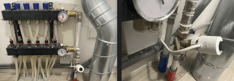

@SebastiaanPs Ja, zie foto's van hoe dat gedaan is. Langere termijn wil ik dat inderdaad verwijderen. Het levert me voor m'n gevoel alleen maar ellende op. Vooral als zone 2 dichtgaat is dat op de 1e en 2e verdieping tegelijk en raak ik dus echt veel afgifte kwijt raak. Zodra die weer open gaan, schiet de boel meteen in de stress en gaat alles weer als en gek tekeer.
Die Danfoss knop kan ik er simpelweg vanaf draaien; maar vraag me af of er tevens iets met de instellingen gedaan moet worden. Daar moet ik me nog in verdiepen. (en wil ook niet teveel in 1 keer wijzigen)

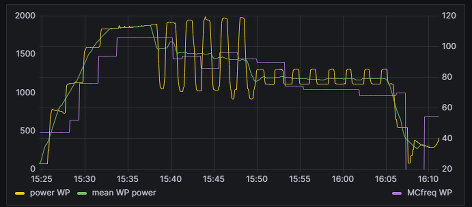

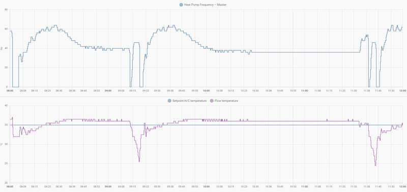

Ik heb zelf een SUZ-100VA2 en die vertoont hetzelfde gedrag. Hier een voorbeeld van vanmorgen:
Afbeeldingslocatie: https://tweakers.net/i/Khj-0M6Zz_WZranf6SpnTvbtAEM=/800x/filters:strip_exif()/f/image/zrKdQMJMAoXCmTEuP9rp0BkR.png?f=fotoalbum_large
Uit ervaring/experimenteren weet ik dat door de Tset eerst laag te houden de unit rustiger opstart, vervolgens micro managen en de Tset verhogen wanneer Ta = Tset. Vervolgens draait hij rustig door tot de volgende onderbreking. Hij regelt dan wel terug naar lagere frequenties.

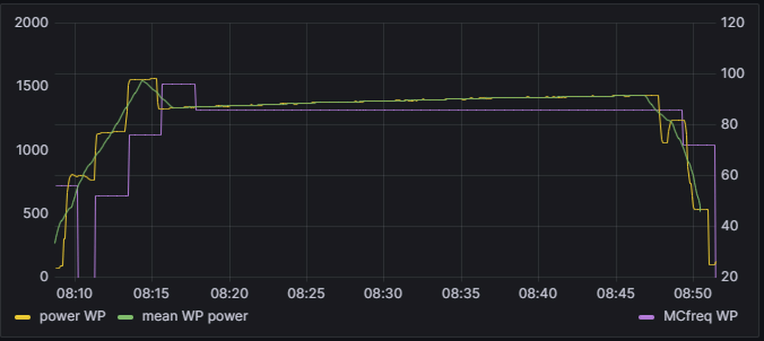

Afbeeldingslocatie: https://tweakers.net/i/ly6O1Y6wlWptpXLmjcdsMc30sq8=/800x/filters:strip_exif()/f/image/i4WofDXXynkbzKLsjlcpR1Os.png?f=fotoalbum_large
In bovenstaande afbeelding zie je dat hij vanaf 8:00 opeens het licht ziet en zijn ritme heeft gevonden. Vervolgens draait hij rustig de volgende defrost.
Het blijft gek dat hij gewoon niet snel genoeg terugregelt.

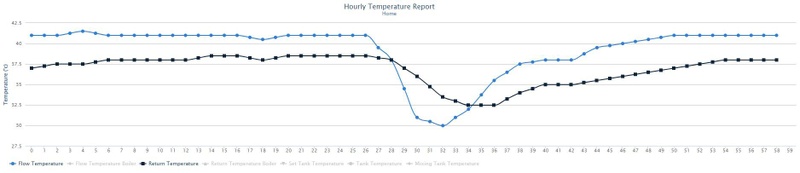

  • TEAMIKKE
Het ligt aan het regelgedrag van de unit zelf. Hier heb ik de Tset lager gezet na een stop en vervolgens langzaam verhoogd. Dan schiet hij niet over zijn setpoint heen en stopt hij met pendelen. Terwijl hij daarvoor elk half uur stopt.
Afbeeldingslocatie: https://tweakers.net/i/eRlALD_K0vF5h8As4z3X_7Iygy4=/x800/filters:strip_icc():strip_exif()/f/image/z4wHWdKL90mFU1tOYWup7rxY.jpg?f=fotoalbum_large

Excuus als het wat onduidelijk overkomt
Met alles open, behalve 1 slaapkamer bedoelde ik dat alle flowmeters open staan. Op de slaapkamer na is er niets met de hand dichtgedraaid.
Op het moment dat de de PAR remote in de woonkamer, of de PAR op zolder op de aangegeven temperatuur komt, dan draaien die Danfoss dingen dicht en sluiten die complete "zone" af. (Waarbij de zolder tegelijk de 1e verdieping meeneemt, aangezien dat samen 1 zone is ).
Dit lijkt te gebeuren bij zowel WAR, vaste Ta of Ruimtetemp instelling.
Voor het gemak nog een keer de foto van die dingen.
@Knowbody Ik zal vandaag de temperatuur inderdaad eens heel hoog zetten, en de vaste Ta aan de lage kant.

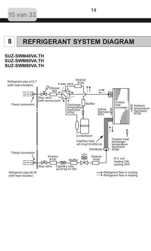

Hoe moet ik deze tabel interpreterenAfbeeldingslocatie: https://tweakers.net/i/lmhSykMmNYeqQpwEUtEyEHMJus4=/full-fit-in/4920x3264/filters:max_bytes(3145728):no_upscale():strip_icc():fill(white):strip_exif()/f/image/DVoHHd8vCmCmZo3qN5VyyTsl.jpg?f=user_large?

Nu:
Afbeeldingslocatie: https://tweakers.net/i/6wLf-0bObCeLS5vJpeZllb9TXQ0=/full-fit-in/4000x4000/filters:no_upscale():fill(white):strip_exif()/f/image/p0akyNvVAnortOedZ2NbZW9I.png?f=user_large
En eerder:
Afbeeldingslocatie: https://tweakers.net/i/JAUnLv-Ggy-VxJfPFkJ9O9ipeUI=/full-fit-in/4000x4000/filters:no_upscale():fill(white):strip_exif()/f/image/Rk1HzIqd9zYgTen7S8THc5p0.png?f=user_large
Gibson S-1, Godin Multiac ACS SA, Camps Cut 500S, Roland Jazz Chorus-120 , King Tempo II 607, TMS320C10, SAM4L
  • g-j-t
  • Registratie: November 2015
  • Laatst online: 22:17
joezzt schreef op dinsdag 16 januari 2024 @ 10:40:
Ja, het ziet er wel naar uit.
Nu:
En eerder:
In dat eerste plaatje lijkt hij veel rustiger. Is dit alleen in stille modus zo of ook gewoon? Bij mij lijkt het ook meer op het tweede plaatje in de normale modus (firmware 1801).

@g-j-t @nessio
Dat eerste plaatje is 1900 in stille modus, de 2de is met firmware 1900 zonder stille modus, hetzefde als met 1700 zonder stille modus. Dus daar heeft de update niets aan veranderd. Een nieuwe PCB voor de buitenunit zou dat verbeteren, die komt er ook aan bij mij.
Je ziet dat ie bij opstarten eerst even richting 100 Hz gaat en dan terugschakelt. Het kan dus zo zijn dat de binnenunit zegt "ga maar los" en als ie door krijgt dat ie boven de 86 Hz gaat, dan zegt hoho.
Dat zou idd betekenen dat de buitenunit zelfstandig zorgt voor het regelgedrag. Misschien is de communicatie tussen binnen en buiten zo traag dat dat bijna wel zo moet. Daarnaast, als de communicatie even niet werkt dan moet de buitenunit zich natuurlijk ook niet opblazen.

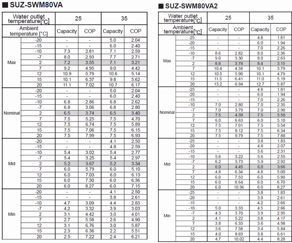

nessio schreef op dinsdag 16 januari 2024 @ 10:23:
Hoe moet ik deze tabel interpreteren[Afbeelding]?
Bij de bovenste (SUZ-SWM40VA)
Als de retourtemperatuur minimaal ~12.0 gr C is, dan moet het debiet (water flow) in ieder geval ~6,5 LPM zijn.
Als de retourtemperatuur ~7 gr C is, dan heb je een flow nodig van 13 LPM.
Maar het is wel een beetje vreemde "informatie", want wanneer komt de retour op die temperaturen? Misschien met koelen alleen relevant?

@radeoxx Dank, nu snap ik het. Plaatje 9.2 komt inderdaad meteen na info over koelen bij art 9.1 (2 laatste artikelen in de installatiehandleiding. Mogelijk slaat het dus op koelen, staat er alleen niet bij.

@joezzt mijn SUZswm60 gaat regelmatig freewheelen zie foto's
Om 8.00 defrost, dan loopt temp. even op, daalt om van 8,25 tot 8.45 niets te doen en dan gaat ie weer.
Wat zou dat zijn? Ik stook op vaste Ta van 29gr.
Flow is slecht dat weet ik. mijn buren hebben zelfs maar 10L/m
Dit gebeurd heel regelmatig.
Ook vlak na opstarten om 6.00 (na nachtstop van 0.00-6.00)

nessio schreef op dinsdag 16 januari 2024 @ 13:23:
Dit is toch te wijten aan de FZ rommel? Dit kan denk ik beter in het desbetreffende topic, niet?

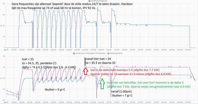

Dankje. Ziet er goed uit. Wat voor COP haal je op koude dagen? Misschien is de stille modus ook nog wel een mooie oplossing voor jou tegen de hoge compressorfrequenties.
@jozi @rfoppen @SebastiaanPs @Andrehj
Stabiele VA2 unit!
N.a.v. de door mij uitgevoerde software update naar 1900 en het plaatsen van een extra radiator, en het activeren van de 24/7 stille modus lijkt het er op dat ik nu een SUZ-SWM80VA2 unit heb die stabiel draait met een aanvoertemperatuur van 35.
De uitdaging is nog wel:
- Bij tbuiten 7 graden zou ik graag terugwillen naar aanvoer 30. Want dat werkt ook stabiel. Maar dat wordt een beetje een gekke stooklijn toch? Kan dat überhaupt zo met WAR of gaat dat niet stabiel werken?
Afbeeldingslocatie: https://tweakers.net/i/T6TUrKQ_RVs_ysFRPvNyIVY_dBk=/800x/filters:strip_exif()/f/image/yyX7fbVq2TWxyJcl5RJuYKUl.png?f=fotoalbum_large
Bovenstaand plaatje behoeft wat toelichting
- Ik heb een analyse gedaan op een dag waarbij het tot 13.00 ongeveer 5 graden was.
- Dit is o.b.v. stille modus, waarbij de unit langzamer klinkt tot de gewenste Ta. Maar veel stiller is en rustiger / stabieler werkt lijkt het.
- Met een Tset van 33, en een Ta van 34,5 a 35 pendelt de unit! Terwijl de afgifte 5.6 - 6.3 kW is! Reminder: de minimale afgifte bij een Tbuiten van 2 is 3,8 kW. volgens het databoek.
- Met een Tset van 34, en een Ta van heel eventjes 35.5, moduleert de unit enigszins terug naar aanvoer 35 en retour 31.5.
- Het lijkt er op dat de WP een heel kort moment (enkele minuten) een bepaald vermogen, ver boven het minimum nodig heeft.
- Ik heb geconstateerd dat in ieder geval op twee momenten hij heel kort een delta heeft van 5.5 waardoor de afgifte 7,7 kW is, daarna moduleert hij een beetje terug naar 4,9 kW.
Conclusie
- We dachten al dat deze VA2 units hogere minimum vermogens nodig heeft dan in de databook te zien is. Nu zie ik echter zeer duidelijk in het gedrag van de unit dat hij kortstondig echt een fors vermogen kwijt moet kunnen voordat deze wil terugpendelen.
- Voor mensen die een 80VA2 krijgen zou mijn advies zijn, zorg dat je 8 kW kwijt kunt in je afgifteanders kun je misschien beter voor een 60VA2 gaan of een oude VA op de kop tikken.
Hoe zou dit komen
- Zoals @Andrehj al aangaf heeft de VA2 waarschijnlijk een grotere compressor.
- T.o.v. de eerste versie heb je met de 80VA2 ongeveer 26% meer afgifte nodig bij een tbuiten van 2.
NB
- Bij hogere buitentemperaturen lijkt dit ook te gelden, maar dan kan de unit wel een stuk verder terugmoduleren. Ik heb dit met TBuiten >7 gehad dat ie tot 620W elektrisch en ~3 kW afgifte ging. (Ta 30 retour 28)
Afbeeldingslocatie: https://tweakers.net/i/p73dk375jzGkf2nojs5WUbjqlT0=/full-fit-in/4000x4000/filters:no_upscale():fill(white):strip_exif()/f/image/48dOBH1VDODqoFBEEpjcd5H5.png?f=user_large

radeoxx schreef op dinsdag 16 januari 2024 @ 14:29:
Stabiele VA2 unit!
Conclusie
Hoe zou dit komen
NB
Mooie en scherpe analyse! Je toont hier volgens mij (net als eerder) inderdaad hard aan dat deze unit de neiging heeft om te gaan pendelen op vrij hoge vermogens. In ieder geval hoger dan de minimumvermogens in de tabel. Misschien iets om te delen met Alklima en/of Mitsubishi internationaal? Weet niet hoeveel klanten zij hebben die zo gestructureerd en nauwkeurig de regeling monitoren en analyseren. Lijkt me nuttige informatie voor toekomstige updates van firmware. Dank voor al jouw bijdragen.

  • joezzt
De boiler temperatuur loopt dan ook terug, heeft er misschien iets mee te maken. Maar daar weten anderen met aangesloten boiler meer over misschien.

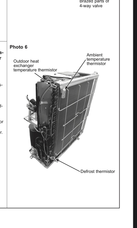

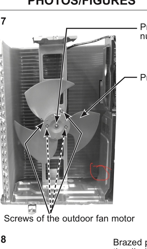

  • Technician-
  • Laatst online: 22:39
Technician-
Voor de SUZ-SWM gebruikers met veel defrosts.
Heeft iemand al eens gekeken naar “defrost thermistor TR-61”?
Schijnbaar doet deze unit de bepaling van de defrost op basis van de waarde van deze sensor tov de sensor ambient outdoor en heatexchanger outdoor.
Op de foto is te zien dat TR61 onderin de verdamper/condensor zit.
De kabel komt van het midden en lijkt lang genoeg deze eens te verplaatsen naar de bovenkant waar ook outdoor heatexchanger sensor zit.
Grote kans dat defrost tijd dan VEEEL langer wordt. Dan wel goed kijken of de ww niet teveel invriest. Zo ja dan iets opschuiven naar onder.
Als ik de unit had zou ik dit gaan “uitproberen”
Afbeeldingslocatie: https://tweakers.net/i/0zjM8oKb2MzPYUHxKXAe6hb76AA=/x800/filters:strip_icc():strip_exif()/f/image/dU20jaZUgqPhh62XLyXTRDpF.jpg?f=fotoalbum_large
Afbeeldingslocatie: https://tweakers.net/i/V9ffXlLWS_Z7cuQQG4ogczTbcCU=/x800/filters:strip_icc():strip_exif()/f/image/vSMM5pqqB2RDwu37Z0dej6q0.jpg?f=fotoalbum_large
Adviseur FixClima
  • Technician-
Technician-
Als ik de opbouw zo zie van dan en condensor zou de “defrost sensor” wel eens in een slecht doorblazen stuk van de condensor kunnen zitten.
Afbeeldingslocatie: https://tweakers.net/i/JsY0GXeeOXX7X-0Tdaum9idT6ms=/x800/filters:strip_icc():strip_exif()/f/image/ttRHHkPAlaL3hknMdRihxof3.jpg?f=fotoalbum_large
Adviseur FixClima

  • Registratie: December 2021
  • Laatst online: 26-09 10:36
In al het defrost geweld heb ik ook nog een vraag waar ik mee aan het stoeien ben.
Ik probeer goed te begrijpen hoe mijn huis qua warmte afgifte in elkaar steekt (weer een stapje in het optimaliseren) waarbij ik probeer te kijken naar een zo hoog mogelijke afgifte tegen een zo laag mogelijk verbruik. Zie onder mijn verbruik van afgelopen 24 uur, en het laatste uur waarbij ik de stille modus heb geactiveerd....
Afbeeldingslocatie: https://tweakers.net/i/-jsZFkXGzSyb3MQ9zMokTaImMhE=/800x/filters:strip_exif()/f/image/56PBfQBho69YjbMBeQXcEjAN.png?f=fotoalbum_large
Ik zie namelijk dat met deze temperaturen mijn systeem redelijk (onnodig?) loopt te stampen, maar ik heb dan ook tot vanmiddag alle groepen open, en alle radiatoren op de bovenverdieping deels open (om de flow te vergroten en daarmee de afgifte). Maar ik merk dat ik het beneden net niet lekker warm krijg. Dat komt door de conservatieve stooklijn welke ik nu nog ingesteld heb.
Ik heb voor mijn huis de stooklijn redelijk laag staan, bij -2 heb ik een Ta van 33 graden (vrijstaand, jaren 30 met redelijke isolatie). Ik heb nog niet getest met hogere Ta. De flow is 25 liter.
Ik krijg het nét niet lekker op temp. Tset = 20 maar ik blijf hangen op 19,2.
Nu probeer ik te optimaliseren met een zo laag mogelijk opgenomen elektrisch vermogen. Ik weet niet zo goed waar ik het nu zoeken moet, maar ik heb bedacht om eerst de benedenverdieping lekker warm te krijgen tegen een zo laag mogelijk elektrisch vermogen om daarna de rest van de vertrekken bij te voegen.
Heb daarom de stille modus (hoogste stand) aangezet om te checken of ik het dan warm krijg. Bij -10/35 levert de WP max 5,1 kW in die modus.
Ik heb beneden ongeveer 80m2 vloerverwarming (tel de badkamer even niet mee welke ook op de VW zit, maar dat is een aparte verdeler en ik wil zuiver de woonkamer/keuken even monitoren qua afgifte). De badkamer verdeler (zit dichter bij de wp en heb verder geen flow berekening of overzichten per groep) heb ik ook even dicht gezet net als de rest van de radiatoren. Ik wil niet dat die groepen de Tr verstoren welke ik uitlees op de wp. De flow is nu 16 liter, zuiver over de vloer in de keuken/woonkamer.
De formule: dT*4.2*(flow/60) levert mij 5 kW aan afgifte op. Daarbij is de Ta 33,5 en de Tr 29 met een dT van 4,5. Er gaat nu 1,8 kW aan vermogen in met een COP van ~2,8.
Dat zou mijn pomp moeten kunnen trekken bij een temp van -2. Maar, stel nu dat ik het op deze temp niet lekker warm krijg, dan betekent het dat ik mijn Ta moet verhogen. Is dit dan een logische eerste stap? Of zou ik de stille modus een standje minder moeten zetten? Is de stille modus trouwens max Ta gebonden?
Ik kan de flow ook verhogen, maar in mijn woonkamer valt hier niets te halen want daar staan de groepen maximaal open. Als ik de radiatoren elders in huis open zet, plus de badkamer, dan neemt de algehele flow sterk toe (tot 25/26 liter) maar dan zakken de flowmeters in de woonkamer flink in (waardoor de afgifte in de woonkamer weer afneemt en het weer kouder wordt?)
Kortom, ik ben dus aan het zoeken naar het juiste haakje om te starten. Ik heb de WP nog niet zo lang (nov) maar ik lees elke dag dit topic en af en toe durf ik ook wel iets te reageren. Maar in bovenstaand geval probeer ik naar de meest duidelijke, stap voor stap optimalisatie te gaan. Te beginnen bij 1 ruimte.
Oja, ik heb de WTH warmte afgifte berekening gedaan bij een Tset van 20, Ta van 33 en Tr van 29. Kom ik uit op 57 watt per m2. Dat zou voor 80m2 dan 4560 watt zijn aan warmte. Wat zegt mij dit getal t.o.v. 5 kW afgifte uit de wp?
Update: vanmorgen was de temp in de woonkamer flink gestegen. 19.7! De flow verdelers stonden strak bovenin. Mijn inschatting is dat de flow per groep ong 4 liter was (4 groepen op totaal 16).
Conclusie voor nu: de flow in het gehele systeem was voorheen heel hoog maar de flow over de verdeler zelf is te laag (zat op 1,5).
Nu de flow op elke meter naar 2 liter gezet. Kijken of ik het daarmee ook warm krijg naar 20. Badkamer ook open nu. Algehele flow is nog steeds 16 maar nu met een iets andere verdeling onderling.
[ Voor 19% gewijzigd door RTJC op 17-01-2024 07:40 ]

  • g-j-t
Technician- schreef op dinsdag 16 januari 2024 @ 22:55:
Ik heb hier al eens naar gekeken ook. De defrost sensor zit helemaal onderaan. Bij een defrost is de onderste rij / sector van de verdamper het deel wat het laatst ontdooit. Ik weet dus ook niet of de defrost sensor bepaalt of er ontdooit moet worden, of dat deze bepaalt dat het ontdooiproces gereed is en dus de duur van de defrost bepaalt.
De bovenste sensor die ook de temp van de verdamper meet, zou dit ook kunnen doen.

  • Technician-
Technician-
g-j-t schreef op woensdag 17 januari 2024 @ 07:58:
Och ja dat kan ook ja, einde defrost. Dan is het onverstandig te verplaatsen want dan wordt het blok niet schoon.
De hamvraag is. Hoe ziet het blok eruit als defrost wordt ingezet, als deze echt om de 50min helemaal is aangegroeid dan is het terecht.
Ik zie wel wat dat de modellen, 4-6-8 kw dezelfde fan en luchtverplaatsing hebben. En vind de luchtverplaatsing ook vrij laag. 2100m3/h
Ook grappige is dat de 6 en 8 exact dezelfde compressor hebben.
Misschien is er veel te verbeteren door de fanmotor en incl fanblad te tweaken zodat er meer lucht overheen gaat (>3200m3h)
Adviseur FixClima

  • Grolsch
  • Laatst online: 17:28
Grolsch
g-j-t schreef op woensdag 17 januari 2024 @ 08:03:
Grootste verschil is ook dat je Tr veel minder zakt als bij @RenBeu , Ik merk dat het na een wat langere defrost (meerdere puntjes horizontaal in de grafiek, onderin) ook iets langer duurt. Meer inhoud lijkt hier wel bepalend.
Dat de TA zover zakt heeft niets te maken met systeeminhoud naar mijn mening.
Ik heb 280m2 v.v. (h.o.h. 100mm, met buis Ø18) EN een buffervat van 120 liter en bij mij zakt de Ta naar 16,5 graden tijdens een defrost, maar binnen redelijke tijd (5 minuten na de defrost) is Ta alweer op peil., zie grafiek hieronder. Hij loopt dan wel ff op dik 70HZ om de Ta weer bij te trekken.
11,2KW Zubadan gaat het hier over
Afbeeldingslocatie: https://i.imgur.com/KihgYMc.png
Wel is het zo dat hoe meer systeeminhoud je hebt, hoe makkelijker een defrost wordt opgevangen zie ook post van @SebastiaanPs hierboven.
[ Voor 6% gewijzigd door Grolsch op 17-01-2024 09:49 ]

Ter vergelijking, een defrost op een systeem met alleen radiatoren en een 40L buffervaatje in de retour*:
Afbeeldingslocatie: https://tweakers.net/i/q2x1eN552y_bBY4pcUnqBho_eBM=/800x/filters:strip_icc():strip_exif()/f/image/7vvokQCvH669ompSHXy5upp3.jpg?f=fotoalbum_large
  • Tr zakt van ca. 38 naar 32,5 (5,5 graad / 15%)
  • Duurt 29 minuten voor Tr weer terug is op oorspronkelijke temperatuur
  • Ta duurt 24 minuten voor hij weer volledig terug op temperatuur is
*Vanwege verkeerde aansluiting zit mijn buffer op dit moment in de aanvoer, dat verandert wellicht ook het gedrag bij een defrost (wordt vanmiddag gefixt).

De fansnelheid is niet heel hoog idd. Ik vind die van mij daarmee ook vrij stil (nog niet eens stille modus), wat dan wel weer prettig is. Met meer luchtverplaatsing zakt de temp van de verdamper natuurlijk minder.
Het is dat ik deze unit niet heb, anders zou ik het volgende proberen:
- Hele grote fan huren bij Boels, zo'n vloerdroogfan en deze meelaten blazen op de condensor, nu de t tussen defrost meten.
- Het proces volgens hoe de condensor aanvriest en de sensoren gaan verplaatsen om zodoende meer info te krijgen op welke condities defrost wordt bepaald.

Toch knullig dat dit zou moeten. Ik vind de discussie over het verplaatsen van thermistor wel erg interessant. Hier ook nu heel de nacht om de 50 minuten steady defrosts.
Disclaimer: dit moet ook niet, dit is om te Tweaken of er efficiënte verbetering is te halen.
ME heeft met deze units gewoon een scherpgeprijst buitendeel in de markt die opzich best prima is maar misschien nog wat efficiënter kan draaien bij koudere buitentemp.
Voor de betere oplossing hebben ze de powerinverter en zubadans namelijk.

Wat ik wel uit de databoeken haal is dat de SWM40 60 en 80 precies dezelfde onderdelen hebben. Alleen de compressor van de 6 en 8 wijkt af.
Dus dezelfde fanmotor voor de 4,6 en 8.
Deze is ong 55W DC motor 5 draads en max 2100m3/h
De powerinverter zelfde vermogen heeft een 75W dc motor 3300m3/h
Ben zelf heel benieuwd of de print een grotere fanmotor kan aansturen.
Adviseur FixClima

Challenge bij de SUZ-xxxxxVA2 lijkt meer te zijn dat de unit vanaf een hoger vermogen niet zo snel teruggeschaald; en er soms pendelgedrag ontstaat doordat de gewenste Ta te ver doorschiet.
Geforceerd het vermogen beperken met stille mode lijkt bij mij in ieder geval goed te werken. Geen pendelgedrag en lager stroomverbruik. Win win.
Voor de gein heb ik net even de stille mode 2 teruggezet naar normaal. Max gaat dan van ~68Hz naar ~92Hz. Ta staat op 27.
Rond 12.10 heb ik de stille mode omgezet. Voor die tijd, zie je de Ta rustig omhoog gaan, en de frequentie teruggaan als deze bereikt is (tot de defrost er inschiet) .
Na uitzetten stille mode heb heb ik meteen een paar pendels? te pakken...
  • vanaf 12.16 blijft vermogen omhoog gaan.
  • om 12.28 zit ik op de gewenste Ta, maar nog steeds loopt vermogen op.
  • Om 12.40 heb ik een overshoot en gaat de boel uit.
  • Daarna zie je hetzelfde gebeuren rond 13.11
Tevens is in dit process, door het hogere vermogen, het stroomverbruik vanzelfsprekend ook hoger.
Je zou toch willen dat bij het bereiken van de Ta, de unit of gelijk blijft lopen, of alvast een stapje terugdoet (of zelfs een beetje voor die tijd; een undershoot :*) ).
Is de max overshoot in te stellen? Wellicht dat als dat wat ruimer dan 1.5 kan het wat beter gaat?
Eerder draaide ik op een hogere Ta, maar dat leverde hetzelfde gedrag op met het hogere max vermogen.

rfoppen schreef op woensdag 17 januari 2024 @ 13:32:
Volgens mij slaat hij de eerste keer af om 12:08 uur (geen defrost, want Ta komt niet onder Tr), terwijl het vermogen op dat moment nog niet is gestegen boven het eerdere niveau.
Het pendelen lijkt dus al gestart te zijn voordat jouw wijziging effect had.
Heb je nu warmtevraag en open groepen in al jouw ruimtes? Zo ja, dan Ta toch een graadje omhoog?
Hoe werkt het bij jou in de normale modus (dus niet stil) met warmtevraag en open groepen in alle ruimtes? Je zou verwachten dat de WP heel grote vermogens kwijt kan met jouw enorme VVW oppervlak.

SebastiaanPs schreef op woensdag 17 januari 2024 @ 14:22:
Mee eens dat het er zo uit ziet rond 12.08. Echter de unit gaf per status aan dat er een defrost plaatsvindt, zie de D-ON in de bovenste regel (Dat is op basis van wat ik uitlees via Melcloud). Het was ook precies 45 minuten na de vorige defrost.
Op dat moment ben ik de stille modus aan het aanpassen; wellicht dat dat de meting van de temperaturen iets heeft beïnvloed (dip in het verkrijgen van data oid?)
Ik ben er in ieder geval redelijk zeker van dat dat een defrost was. In de grafieken voor de Hz en W zie je een soortgelijk gedrag als daarvoor met defrosts.
Sowieso gister de hele dag en vandaag tot aan die tijd heb ik in de stille modus, vrij lage Ta en hoge warmtevraag geen enkele keer pendelen gezien. Stille modus uit, en het is direct weer raak.
Ik heb nu inderdaad hoge warmtevraag en open groepen (op 1 na) in alle ruimtes. Zet ik de normale modus aan zie je onderstaande. Eerste gedeelte is hetzelfde als vorige plaatje, maar nu met een uur of twee aan gewone mode.
  • Tot ~12.08 stille mode 2 AAN.
  • Van 12.08 tot 14.30 stille mode uit --> pendelen. All groepen open, PAR op 24 graden, Ta van 27
  • van 13.45 gooi ik de Ta met twee graden omhoog om inderdaad te kijken wat dat gaat doen
  • van 14.30 terug naar stille mode 2 (wilde dat tegelijk met graden omhoog doen, maar vrouw wilde aandacht).
Vraag is nu of de hogere Ta wordt gehaald met het beperkte vermogen. (zit nu in SWW run, daarna ga ik het uitvinden)
Ondanks dat ik drie lagen aan vvw heb, zet die Danfoss troep veels te snel de complete verdeler dicht heb ik het idee. Waardoor ik dus zomaar ineens 120m2 verlies als verdieping 1 en 2 tegelijk dichtgaan, of 80m2 als de bgg dichtgaat.
Maar dat gaat voor onderstaande niet op, alles staat dan open. Wat weer teruggaat naar de VA2 die niet zo snel in vermogen teruggaat en over z'n Ta heenschiet...
Afbeeldingslocatie: https://tweakers.net/i/LSW3orvx-mPY02k4EizW6TWqteg=/800x/filters:strip_exif()/f/image/Iw6W245aR1gQwDGd1mRJpKYp.png?f=fotoalbum_large
