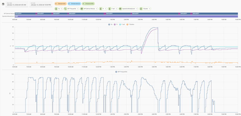

Plenkske schreef op donderdag 11 januari 2024 @ 11:39:
Sinds 10:00 is de temperatuur flink gestegen (hallo zon) en de luchtvochtigheid gezakt. Het is net boven 0 bij ons in de tuin, met 70% luchtvochtigheid.
Verbruik weer ietsjes gezakt en defrost wederom na 90 minuten.
Gister tussen ~19:00 en ~04:00 geen defrosts gehad. Temp volgens buitenunit +5gr. Daarna 6 aantal met steeds kortere interval, temp : +3 a +4gr
Sinds vanmorgen 9:30 weer 1 lange run tot nu toe. Temp weer +5gr
Gisteravond merkte ik een constante drup onder de WP, alsof er een defrost aan het draaien was. Met +5 doet ie het dus zeer prima, daar beneden is het een defrost-party.
EDIT: ik kan niet echt iets zinnigs zeggen over de RLV, ik heb geen meter in de buurt - iets voor de toekomst

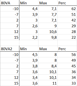

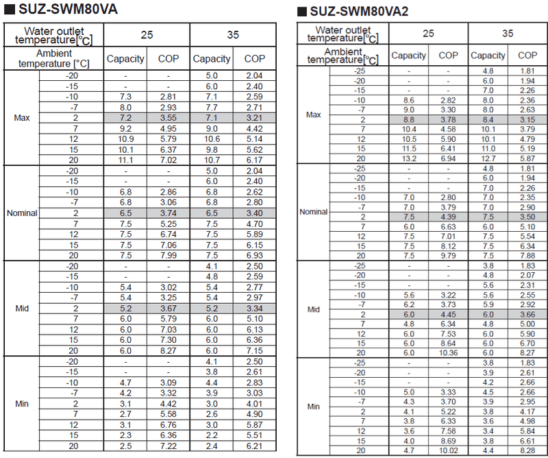

gr8-jen schreef op vrijdag 12 januari 2024 @ 10:13:
Weet je zeker dat je nu nog de SUZ-SWM80VA kunt krijgen en niet de SUZ-SWM80VA2? die laatste heeft bij mijn weten een hoger minimaal vermogen. De SUZ-SWM80VA staat als 3.1 in de TS maar dat komt volgens mij omdat die bij een bepaalde temp 3.1 uitstoot. Als niet gekalibreerde meters niet teveel afwijken kom ik ~2.65kW met kwakkelweer. Kan ik nog is naar kijken als ik thuis ben.
Iedereen hier op dit forum houd van Ecodan dus dat is een inkoppertje ;)
En de SUZ-SWM80VA vs SUZ-SWM60VA is voor zover ik weet alleen softwarematig anders gekieteld. De hardware is hetzelfde dacht ik in dit forum gelezen te hebben :*)
Edit2: zoek is op Honeywell in dit forum ( en voor andere vragen ook) en probeer 1 post te vinden die positief is daarover :9
@Kuusj

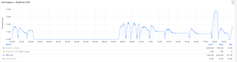

Ik zou zelf echt twee keer nadenken als je een SUZ-SWM80VA2 voor je neus geschoteld krijgt. In mijn ervaring (zoek maar eens op eerder posts) is het minimale vermogen echt hoog, een stuk hoger dan in die databoeken staat. Bij buitentemperaturen <7 graden in ieder geval.
Bij 0-3 graden celcius komt dat ding niet onder de 92 Hz, (2500-3000W Elektrisch) waarbij hij aanvoer 35,5 doet, retour 31 maal 20LPM = 6,3 kW afgifte (COP van 2,5 over de dag heen). Hij moduleert simpel gezegd NIET terug. Defrosts iedere 50 minuten dus hij is continu bezig om naar de gewenste temperatuur te gaan om dan weer in defrost te schieten.
Ik moet daarbij wel zeggen dat bij iets warme temperaturen het ding perfect werkt. Aanvoer 30, retour 28 zorgt voor 600W elektrisch en iets van 2,8 kW thermisch. En dan maakt ie makkelijk runs van 24 uur.
SUZ-SWM80VA2 + ERSD-VM2D + DJG 200 WPS - Tibber uitnodiging x34450jb

radeoxx schreef op vrijdag 12 januari 2024 @ 14:31:
@Kuusj

@radeoxx Spot on, ik heb hier sinds kort ook een 80VA2 ( ipv een 80VA die door storm omgevallen was en vervangen is...).
De unit doet precies wat jij beschrijft. Zelfs met het wat minder koude weer vandaag staat dat ding nog steeds tussen de 90 en 95 Hz te rammen. Redelijk nutteloos. Het enige wat ik kan doen om de freq wat lager te houden, is de stille modus aanzetten.
Het is me een raadsel waarom de unit niet simpelweg rustiger gaat draaien; kan dan alsnog prima de Ta op peil houden.

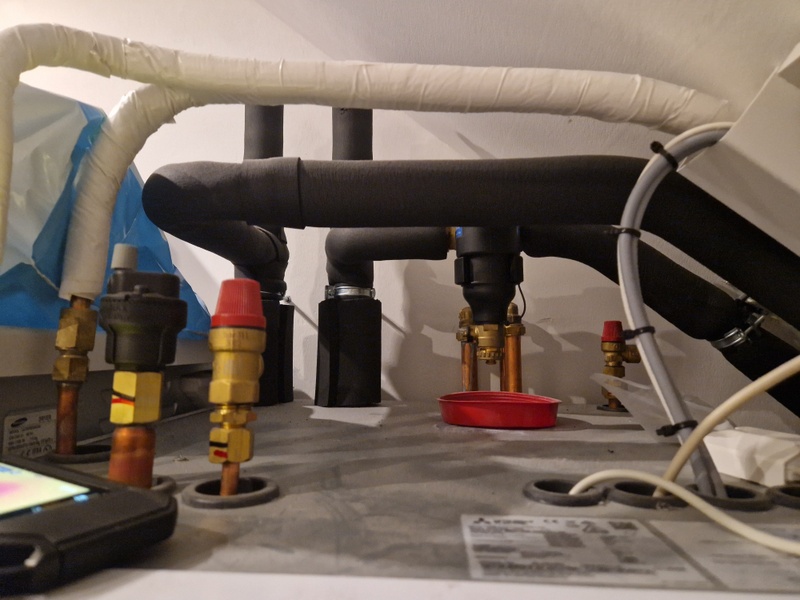

assje schreef op dinsdag 9 januari 2024 @ 11:44:
Ondanks Ta inmiddels rond de 45 graden is het nu 18 graden in huis met een ingestelde temperatuur van 19 graden.
Nou, het lek boven water....
Ik had Ta nog verder verhoogd naar 47 graden en bleef met moeite op temperatuur. Nu kon ik het niet meer geloven. Voorheen de hut met 38 graden warm en aan de afgifte is niets veranderd.
Ik heb op mijn werk een FLIR gepakt en eens gaan kijken. Vrij vlot duidelijk dat er nu niets van klopt, grootste deel radiator doet helemaal niets en alleen warmer direct tussen aan en afvoer (aan dezelfde kant).
Nog wat beter gekeken en probleem gevonden, alle radiatoren hebben de aanvoer aan de onderkant 8)7 Bij de installatie van de warmtepomp is dus de aan en afvoer omgedraaid..... Het vuilfilter zit nu ook in de aanvoer dus lijkt gewoon bij de unit fout te zijn gegaan.
Nogal een knullige fout, achteraf absurd dat ik hier niet eerder naar gekeken heb.
Enfin, in ieder geval duidelijk dat de efficiëntie van mijn installatie een stuk beter gaat worden.

  • jozi
  • Registratie: Maart 2023
  • Laatst online: 07-08 11:23
rfoppen schreef op vrijdag 12 januari 2024 @ 15:34:
Ik heb de VA2 en ik heb inmiddels besloten om bij lagere temperaturen, denk aan onder de 3 graden, een switch te doen naar een vast Ta. Heb was even zoeken maar in de ochtend even opstoken met een Ta van 32 en daarna een Ta van 30 lijkt bij mij te werken.
Omdat deze eerst zo hoog in de fequentie zit staat deze s'nachts uit en vandaar dat ik even moet bijstoken.
Afbeeldingslocatie: https://tweakers.net/i/v-iplLODa0cw1NwpxHlncN_YzZY=/800x/filters:strip_exif()/f/image/bW8Xv7EdeelirpTDCnHymkR1.png?f=fotoalbum_large
Afbeeldingslocatie: https://tweakers.net/i/TC3Xs8AYNPiJTUzkFrFOuI4bTlQ=/800x/filters:strip_exif()/f/image/xT3YKEgICuN6irSGsGZydRr5.png?f=fotoalbum_large
Begin van de dag trekt deze dan net geen 2kW en later dropt dit dus naar nog geen 800W. Ik ben met deze strategie dus van 40kWh per dag naar rond de 20kWh gegaan
Het grootste probleem is eigenlijk dat ik een kromme voordeur heb en het in de hal, aangrenzend aan de woonkamer, net niet vriest. Maar door de mechanische afzuiging wordt de vrieskou dus lekker naar binnen gehaald. Vandaag kwam ik er achter dat houten voordeuren van 98x201 alleen nogal prijzig zijn.
[ Voor 8% gewijzigd door jozi op 12-01-2024 20:05 ]

jozi schreef op vrijdag 12 januari 2024 @ 20:03:
Ik heb bij mij destijds een anti inbraakstrip erop gezet wat de voordeur wat rechter trok.
@radeoxx @rfoppen
In deze post laat jozi zien dat de 80VA2 wel degelijk terug kan moduleren naar een lagere frequentie en vermogen.
Op welke regeling draaien jullie?
En wat doet jullie WP als (1) de ingestelde Ta wordt bereikt en (2) er nog steeds warmtevraag is?
Dan zou ie toch echt terug moeten moduleren naar een lagere frequentie dan 90 Hz om niet met de Ta door te schieten en daardoor af te slaan?
Ik ben extra geïnteresseerd want ik wacht op de installatie van een SUZ-SWM80VA2 (staat al een tijdje klaar bij de installateur).
Mijn gas CV ketel met een minimumvermogen van 11 kW (volgens de specificaties) draait nu met max Ta van 40 gr runs van enkele uren dus ik ben hoopvol…

assje schreef op vrijdag 12 januari 2024 @ 19:08:
Dat biedt mogelijkheden! Ik hoop van harte voor jou dat dit een warmer huis geeft en je zorgen wegneemt. Wellicht krijg je door een lagere Ta ook minder problemen met het geluid? En anders kunnen de nieuwe bewoners een geluidsdempende kast overwegen. Hou ons op de hoogte ajb!

Als ik de specs van de 80VA en de 80VA2 met elkaar vergelijk, dan valt op dat de 80VA2:
(1) een hoger minimumvermogen heeft en
(2) een flink verbeterde COP heeft bij Ta 25 gr (scheelt zo'n 0.5-0.8 COP-punt afh van Tb en vermogen; bij Ta 35 gr ook subtiel iets beter maar nauwelijks verschil).
Afbeeldingslocatie: https://tweakers.net/i/np19evMeKRHeN2lZpVzPr1hIow0=/800x/filters:strip_exif()/f/image/BuY15X5p9TGImSWGkLseZvT8.png?f=fotoalbum_large
Naar aanleiding van de opmerkingen over het minimumvermogen van de ME SUZ-SWM80VA2 versus de 80VA, vraag ik me al een tijdje af waarom ze bij Mitsubishi het minimumvermogen hebben verhoogd bij hun nieuwe versie. We hebben het over een bedrijf dat al vele jaren L/W warmtepompen maakt en een jaaromzet van 37 miljard heeft, die jongens zijn toch niet gek zou je zeggen?
Kleeft er ook een nadeel aan lage compressorfrequenties? Bijvoorbeeld snellere slijtage door minder goede spreiding van de olie? Ik heb hier geen verstand van.
Ik weet dat bij sommige warmtepompen op lagere frequenties de COP flink achteruit kan gaan, maar dat zie je hier bij deze modellen tot het minimumvermogen niet/nauwelijks (alleen bij de 80VA en hogere Tb van 12+ graden in lichte mate).

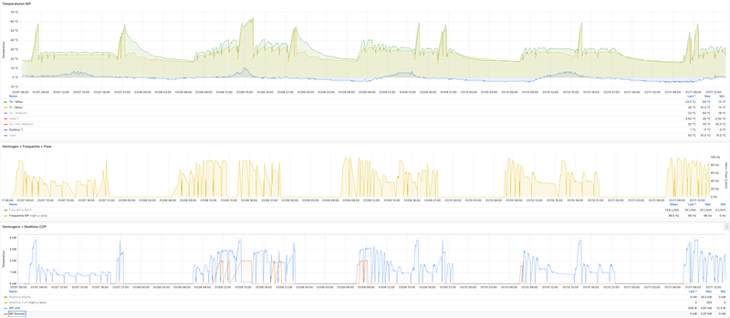

  • jozi
Hierbij nog een aantal dagen aan metrics van eerder deze week met de kou. De eerste dag was op kamerthermostaat gestuurd en daarna op een vaste ta.
Bij mij schakelt de va2 dus gewoon terug en de cop in deze dagen minimaal 3 geweest.
Afbeeldingslocatie: https://tweakers.net/i/9_p8uKTktIAKLO6S7otb-u27H7M=/x800/filters:strip_icc():strip_exif()/f/image/5bFFhx425Eq4p1u50k83k44L.jpg?f=fotoalbum_large
Morgen kan ik eventueel een wat grotere versie maken. Interesse in een specifieke tijd range? Ik heb 2 maanden aan data

SebastiaanPs schreef op vrijdag 12 januari 2024 @ 21:20:
Volgens mij zit er in de 80VA2 gewoon een grotere compressor. Het max vermogen bij -10 is namelijk ook flink hoger. De oude 80VA was geen echte 8 kW WP, maar meer een 7 kW, en daarmee maar iets sterker dan de 60VA(2).
Dat zullen ze bij ME ook wel hebben ingezien. Toen is er een grotere compressor in de 80VA2 geplaatst, waardoor ook het minimum vermogen is verhoogd.

Je ziet in die post inderdaad dat hij daar wel terugmoduleert, maar let op: de tbuiten was die dag tussen 1 en 7 gr. C. Je ziet dat hij om 12.00, 14.00 en 16.00 terugmoduleert, maar dat zijn wel de warmere momenten van de dag. In ieder geval die laatste 2 momenten.
Ik constateer met mijn unit het volgende modulatiegedrag
- Bij echt lage (-5 tot +3) temperaturen (zonder hem op stille modus te zetten) werkt ie continu op 2000-3000W zonder tijd te hebben om terug te moduleren (want defrost iedere 50 min).
- Bij lage temperaturen (3-7) moduleert hij nu wel (let op: ik heb stille modus nu 24/7 aan) terug (na toevoegen van nog 1 extra T22 voor afgifte + software update naar 1900 van de binnenunit).
- Bij milde temperaturen (=>7) moduleert hij sowieso prima terug.
- Er is veel meer vermogen nodig dan de minimale genoemde vermogens in het databoek bij de SUZ-SWM80VA2. Dit heb ik ook in eerdere posts aangetoond en uitgebreider beschreven.
Heeft de uitgevoerde software update zin gehad?
Ik ga overigens kijken en hier in het topic rapporteren of ik hier nu minder last van heb, na het updaten van de software. Ik ga kijken hoe ver ik terug kan qua Ta.
Ik draai op dit moment:
- Tbuiten: 4 gr C
- Flow: 20LPM
- Stille modus: AAN
- Tset: 34
- Ta 35
- Tr: 31.25 (schommelt tussen 31.5 en 31.0)
- Afgifte: 5,25 kW
- Opgenomen vermogen: 1185W
- COP: 4,43
Ik ga de komende dagen nog proberen de Tset te verlagen, kijken of de extra toegevoegde radiator icm de software update ervoor zorgt dat hij nu stabieler draait bij lagere Tset/Ta.

jozi schreef op vrijdag 12 januari 2024 @ 21:31:
Heb je misschien nog een specifieke rapportage van een echt koude dag (hele dag onder 0) waarin je alleen Ta, Tr, vermogen, Hz rapporteert? Dus even niet de boiler en dat soort zaken. En ook het liefste zonder SWW run. Dan ben ik heel benieuwd naar dat rapportje!!

Andrehj schreef op vrijdag 12 januari 2024 @ 21:34:
Ah je hebt gelijk, dit moet grotendeels de verklaring zijn.
Alleen bij Tb 7 graden en hoger lijkt het percentage terugmoduleren iets lager te zijn bij de VA2, maar veel scheelt het niet. Onderstaande geldt voor Ta 35 graden.

  • assje
  • Laatst online: 19:55
DaWizza schreef op vrijdag 12 januari 2024 @ 19:15:
@assje Fijn dat het probleem gevonden is *O*
Laat je de monteur terugkomen of ga je zelf aan de slag?
Daar mag de installateur voor langs komen!

SebastiaanPs schreef op vrijdag 12 januari 2024 @ 21:57:
@radeoxx
Ben benieuwd naar jouw data!
Deze modulerende percentages geven door het hogere maximale vermogen een vertekend beeld. In situaties waarbij het afgiftesysteem ongeveer 4-5 kW is (zoals bij mij nu het geval is) heb ik helemaal niets heb aan die extra 300W vermogen bij -7.... (want kouder dan -7 hoeven we niet meer op te dimensioneren he, zie een aantal posts terug)...
En het max vermogen neemt enorm toe bij bepaalde temperaturen (2 graden bijv). Dus dan lijkt het verschil in terugmoduleren percentueel dus mee te vallen.
Maar niets is minder waar, want kijk maar wat er gebeurt als we kijken naar de absolute getallen:
Want bijv. bij 2 gr C.
80VA:
Minimaal vermogen 3 kW
80VA2:
Minimaal vermogen 3.8 kW
Verhoging = 800W (= 26% extra minimum vermogen nodig!)
[ Voor 7% gewijzigd door radeoxx op 12-01-2024 22:54 ]

@radeoxx Hierbij wat meer gedetailleerde metrics. We hebben alleen hier nog geen dag gehad waarbij het overdag ook onder nul is geweest. Ik heb dus de koudere dagen er bij gepakt van de afgelopen 2 maanden.
Download de image even en dan kan je als het goed is goed inzomen. Het zijn screenshot van een wat hogere resolutie.
1 december (kamer thermostaat)
Afbeeldingslocatie: https://tweakers.net/i/CNPgfyGvRO_4GValvl0R0hfn3UE=/800x/filters:strip_exif()/f/image/NytXiNzd6U9OO5Tdue5j8bof.png?f=fotoalbum_large
7 t/m 11 januari (vanaf 9 januari naar een vaste ta gegaan)
Afbeeldingslocatie: https://tweakers.net/i/R_mlRxLnSxhV5sMDn5MvXKRhxdo=/800x/filters:strip_exif()/f/image/UkGYac5WTwnectwQP4IKPKGa.png?f=fotoalbum_large
Wil je dat ik nog inzoom op een specifieke dag?

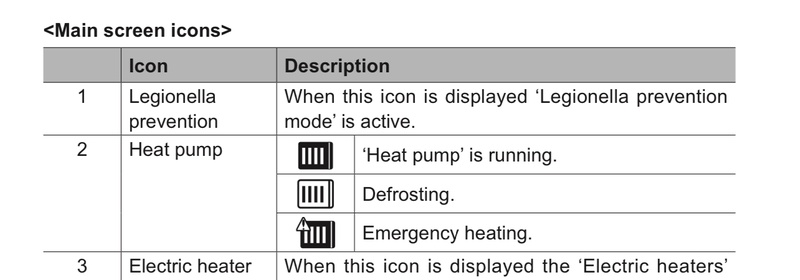

Oh ja de monteur heeft ook nog de buitenunit bekeken en die kwam met het verhaal dat er een rood lampje brand in de buitenunit en vroeg aan mij of ik even wilde opzoeken op google wat dat betekende?? Toch niet normaal.
Ik heb het niet op internet kunnen vinden.. hier iemand een idee of dat slecht nieuws is of normaal is
  • Andrehj
Andrehj
@Warmtepomp
Je plaatst een erg warrig verhaal en jammer dat je "monteur" er niet veel meer van snapt, maar ik denk dat je je druk maakt om niks.
  1. Over dat dipje in de temperatuur bij het begin van een SWW-run: Dat is volstrekt normaal en niets om je druk over te maken. Komt zoals gezegd doordat de gelaagdheid in je SWW-vat bij een SWW-run verdwijnt.
  2. Dan dat verhaal over een lampje: Zoek nou even rustig uit welk LED'je brandt, en kijk in de installatiehandleiding (dus niet "op Google"!) wat die betekent. 90% kans dat er niks aan de hand is.
  3. Dan dat vage verhaal over een transparant symbool: Post eens een plaatje, want hier kunnen we niks mee.
Zolang je huis warm blijft en je warm kunt douchen zou ik me als ik jou was even niet zo druk maken.
Tot die tijd: Lees je even in voordat je in paniek allerlei monteurs de kop gek gaat maken. Begin in dit topic met de gepinde posts en lees vooral ook Andrehj in "Mitsubishi Electric Ecodan Lucht/Water Warmtepompen" (Hint: 2e item)
Edit: Transparante symbool (zie onder) staat gewoon in de handleiding. Misschien moet je die ook even lezen voordat je je druk gaat maken.
[ Voor 20% gewijzigd door Andrehj op 13-01-2024 19:44 ]
  • renownz
  • Laatst online: 01-11 11:52
Afbeeldingslocatie: https://tweakers.net/i/coDmOCBwQEMGL1Alyuk-n5nspUc=/800x/filters:strip_icc():strip_exif()/f/image/6HIxTU3TgZSwZnlkbBbB87hw.jpg?f=fotoalbum_large
Mijn vermoeden voor het transparante symbool: de defrost.
  • Warmtepomp
  • Registratie: Januari 2024
  • Laatst online: 15-06-2024
Andrehj schreef op zaterdag 13 januari 2024 @ 19:34:
@Warmtepomp
  2. Dan dat verhaal over een lampje: Zoek nou even rustig uit welk LED'je brandt, en kijk in de installatiehandleiding wat die betekent. 90% kans dat er niks aan de hand is.
Ik vind jou altijd heel naar reageren op berichten, doe een beetje aardig ipv zo overheersend reageren… dat jij alles van een warmtepomp afweet is helemaal prima maar er zijn ook mensen die juist hier reageren omdat ze niet weten wat ze moeten doen!
Oja en over dat “transparante” symbooltje betekend inderdaad dat ie ontdooit dat was geen vraag maar dat wist ik dan wel! Fijne avond

koevlaas2
assje schreef op vrijdag 12 januari 2024 @ 21:58:
Bovenop je binnenunit staat een schema van wat aanvoer en retour is.
  • assje
koevlaas2 schreef op zaterdag 13 januari 2024 @ 19:58:
Yes, die had ik gezien en aan de hand daarvan conclusie getrokken.
Filter en buffer zitten nu ook in de "aanvoer", systeem is dus correct maar unit verkeerd om aangesloten.

Iets later dan gepland, maar toch. Situatie hier
  • BinnenUnit ERST30D-VM2ED.UK, sw versie 1700
  • BuitenUnit: suz-swm80-va2
  • Remote: PAR-WT50R-E op ieder verdieping.
  • Pompsnelheid 5, Code 540 = 18.
  • Huis van ongeveer 200m2 met overal vloerverwarming. 78m2 begane grond, en 2 * 60 m2 verdieping.
  • bgg is 1 zone, en verdiepingen samen zijn ook 1 zone, waar de temp in principe apart voor gezet kan worden.
  • Op alle 3 de verdiepingen zit een Danfoss 8430 thermische motor op de vvw verdeler. Die zijn zoals ik het kan zien verbonden met the OUT3.
  • vvw staat overal open, op 1 slaapkamer na.
  • in de nacht laat ik de temperatuur 1 graad zakken.
  • tussen 15.00 en 17.00 loopt SSW. 53 graden max, met een drop van 8
Ik heb de afgelopen dagen geprobeerd om wat verschillende situaties uit te proberen.
Met WAR en een vrij vlakke lijn, zat ik op de situatie die @radeoxx schetst. Defrost en dan gaat dat ding als een malle tekeer om weer in een defrost te schieten.
Afbeeldingslocatie: https://tweakers.net/i/KN11Jsmun1zl4PVGRucro1yKFWo=/800x/filters:strip_exif()/f/image/nbgj4ElJethqfYlh2YeX75Mj.png?f=fotoalbum_large
Zondag heb ik een vaste Ta van 30, wat eigenlijk dezelfde situatie als WAR opleverde. Later Ta wat lager gezet ( op suggestie van @Andrehj ) , de defrosts waren toen eigenlijk weg, en de freq een stuk lager, maar zie ik pendel gedrag.
Afbeeldingslocatie: https://tweakers.net/i/eYNOAijJ2YQszRFXEPkkkPDPI2w=/800x/filters:strip_exif()/f/image/kIx85IVH0NZaUSjFEMzRXvyI.png?f=fotoalbum_large
Eigenlijk wil ik eens proberen om de zone situatie te veranderen en die Danfoss dingen weg te halen. Wat ik zie gebeuren, is dat wanneer de ingestelde temp op de PAR remote bereikt wordt, die stelmotoren de complete aanvoer dicht draaien (en ik dus ineens van 200 m2 vvw afgifte naar veel minder ga, en pendel gedrag krijg)
Maar om eerlijk te zijn weet ik niet goed hoe :) Kan die dingen wel losdraaien; maar weet het lijkt me dat er nog meer moet gebeuren met een instelling hier en daar.
Daar moet ik me nog in verdiepen (en zelfs na het lezen de TS en alle posts, is me dat nog niet helemaal duidelijk :+ . Ik heb eigenlijk geen reacties gezien van mensen die ook zo'n situatie hebben. Mocht iemand een tip hebben, hoor ik het graag!!)
De komende dagen lijkt het weer precies K te worden wat betreft temperatuur; dus een mooi moment om verder dingen uit te proberen. Verder ben ik wel benieuwd naar ervaringen met sw versie 1900.
Als toevoeging, ik heb vandaag een vaste Ta van 29 staan, en heb nu de Silent Mode aangezet op nivo 1. Dit zou de freq wat moeten drukkken. Eens kijken wat dit oplevert aan het einde van de dag.
[ Voor 3% gewijzigd door rfoppen op 15-01-2024 09:54 . Reden: toevoegen info ]
Appels zijn geen peren
  • Andrehj
Andrehj
@rfoppen In het onderste plaatje pendelt je WP niet. Wat je ziet zijn defrosts, normaal met dit weer.
  • rfoppen
  • Laatst online: 24-09 13:00
@Andrehj In dat plaatje in de bovenste blauwe balk wordt de modus aangegeven. Waar die paarse blokjes defrost AAN weergeeft.
In de ochtend, met de hogere Ta zie je de defrosts inderdaad. De Ta dipt dan ook redelijk diep. In de middag, met de lagere Ta, geeft de unit in ieder geval geen defrost aan en de Ta duikt ook niet zo ver weg. ( Lees de boel uit middels de Melcloud WIFI adapter)
Dat laatste zou dan toch pendelen zijn?
  • TEAMIKKE
rfoppen schreef op maandag 15 januari 2024 @ 10:15:
Hij gaat uit omdat je Ta > 1,5 °C boven de Tset komt. Om de een of andere reden regelt hij niet snel genoeg terug en gaat dan uit vanwege de overshoot. Soms helpt het om de Ta dan nog verder te verlagen zodat hij niet zo piekt bij het opstarten. Als hij eenmaal stabiel loopt de Ta verhogen en dan blijft hij doorpruttelen. Maar dat werkt tot de volgende onderbreking waarna hij weer terugvalt in het jojo gedrag.

Na opstarten (van 0.00-6.00 staat wp uit) daalt de Ta.
Maar dat doet de Wp ook overdag, soms lijkt de wp wel 20 min te freewheelen.
2-1 kap, 200m2, SUZ-SWM60VA+ Open Source ME+wtw

Om 7.15 stopt ie er mee. Om 7.55 heb ik de boiler handmatig gestart, maar wp freeweelde nog steeds.
Overigens haalt ie tussen de defrosts nooit de 32gr Ta.
Mogelijk komt dat door de lage flow, maar daar kan ik nu niets aan doen.
