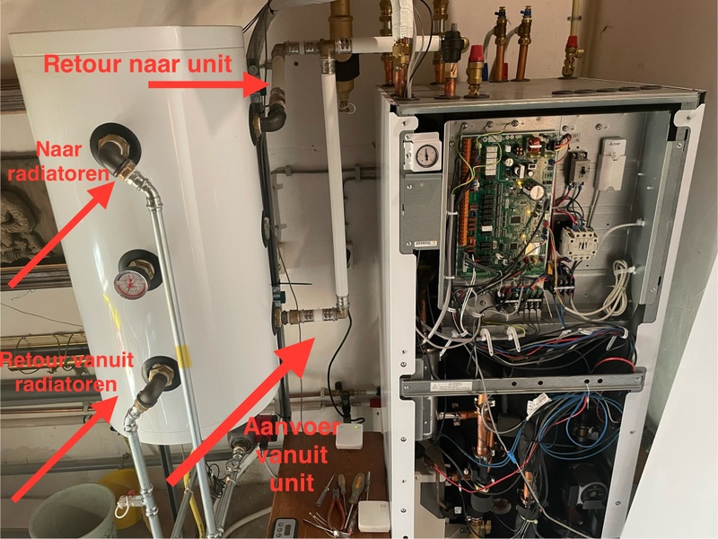

  • Jingle1986
  • Registratie: September 2022
  • Laatst online: 02-10 14:49
chris vw schreef op woensdag 30 maart 2022 @ 21:47:
situatie
Zoals enkelen al weten heb ik lopen tobben met mijn warmtepomp, en dan speciaal de aansturing van de warmtepomp. De vraag die ik nu wil stellen gaat niet hoe het beter kan, maar een bevestiging of ik er toch niet naast zit ivm gesprek met installateur wat ik aan ga dat zoals opgeleverd nooit een werkbare situatie wordt. Ter herinnering:
- PUHZ-SW75YAA + ERST30D
- regeling op THW6 en THW7 welke gemonteerd zijn na secundaire pomp.
- naregeling op alle verdelers op alle groepen met losse thermostaten per kamer.
- geen enkele koppeling tussen thermostaten binnen en de warmtepomp, draait op WAR zonder IN1 te gebruiken.
- 100 liter buffervat
- secundaire pomp draait gelijk met primaire pomp, dus wordt aangestuurd door warmtepomp.
Als gevolg hiervan gebeuren er twee dingen naar mijn idee:
- Warmtepomp draait altijd waarbij hij Ta probeert aan te houden. Ook als het binnen in alle ruimtes warm genoeg is als het zonnetje schijnt buiten toch maar 10 graden is.
- Doordat alle groepen dicht gaan is er geen flow meer achter de secundaire pomp, en dus ook geen flow meer bij THW6. Hierdoor slaat de WP op hol, en bij een kennis haalde hij zo 60 graden en zelfs één keer 80 graden en toen kreeg hij een L3 storing.
installateur zegt nu dat we altijd één groep open moeten houden (is nooit zo opgeleverd) om dit probleem te voorkomen. Maar geeft aan dat deze 60 graden niet de vloer in gaat, omdat de WP blijft regelen op zeg 30 graden op THW6. En hier kan ik niet in meekomen. Want als buffervat 60 graden is, en er gaat een groep open dan gaat deze 60 graden direct de vloer in. Op dat moment stopt de WP gelijk met draaien, aangezien z'n Ta veel te hoog is. De primaire en secundaire pomp draaien dan nog 10 minuten na (standaard instelling) en dan stopt de WP en gaat pas weer aan als THW6 onder de 30 graden is gekomen. Totdat hij is afgekoeld heb je dus ook geen verwarming, want de secundaire pomp is uit.
Mijn vragen/bevestiging
Ik zeg dus, er gaat 10 minuten lang 60 graden water je vloer in. Want er is geen mengventiel. Zie hieronder de opstelling en de temp. meting.
Met betrekking tot de snelle daling van THW1 en THW2 in de grafiek, dit komt volgens mij omdat als er een groep open gaat er direct koud water het buffervat in komt wat door de gelaagdheid gelijk de WP in gaat. Klopt deze gedachte van mij?
Zie m’n eerder bericht van hierboven ook. Ik heb de mix tank dip switch nu aan gezet zodat de THW 6 en 7 gaan werken. Mogelijk dat dat mijn probleem oplost dat naar de radiatoren slechts 42 graden loopt vanuit de buffervat en niet de 50 die de binnen unit levert aan het buffer vat?
Hierboven wordt in een oude post echter afgeraden om de secundaire sensoren te gebruiken. @Andrehj Of had dat een andere reden?

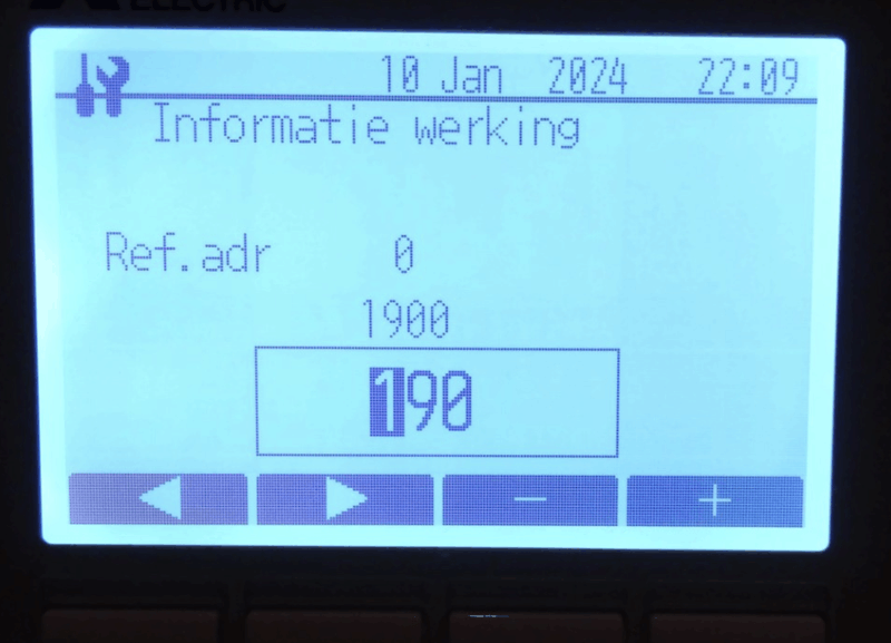

Andrehj schreef op woensdag 10 januari 2024 @ 19:47:
Voor degenen die de firmware voor hun FTC6 willen updaten:
In de gepinde post van @HaTe is nu ook versie 19.00 toegevoegd.
Zoals gewoonlijk zonder changelog.
Zie HaTe in "Mitsubishi Electric Ecodan Lucht/Water Warmtepompen"
Oeh wat is hij kieskeurig met de SD kaart die je gebruikt.. Hij is weer aan het opstarten nu.. even gedult voor het resultaat :)
  • vormulier
Na het aanzetten resultaat:
Afbeeldingslocatie: https://tweakers.net/i/kLg_LVL54VN-9_-pmee--AVvkEQ=/800x/filters:strip_exif()/f/image/4WGOW3y0qOs77g4GiHuzXKWn.png?f=fotoalbum_large
Daarna kreeg ik wel een E9 iets wat nog nooit is voorgkomen op deze installatie, netjes op reset gedrukt even gewacht en hij is nu met een SWW bezig (de buisjes worden al warm dus gelukkig niks aan het handje) :)
Ik laat hem nog even prutellen maar alles lijkt het weer te doen ben benieuwd morgen of er ergens verschil te merken valt
Gaat om: ERST20D-VM2D - SUZ-SWM40Va

  • vormulier
Eerste bevinding firmware 1900:
De pomp Hz is gezakt van 116 naar 80,en hij drukt wat harder in de SWW had net een piek van 3.2 een nieuw record.. De rest morgen even goed bestuderen
Edit: De procon was traag, hij draait weer op 116Hz

  • Jingle1986
Grolsch schreef op woensdag 10 januari 2024 @ 23:11:
Dan gaat de wp naar een hogere ta om op thw6 aan die 50 vragen te komen...
Ja dat zie ik inderdaad gebeuren.
Maar is het probleem dat ik (voor activeren thw 6 en 7) ervaarde dan niet ook normaal?
Dat de binnen unit 50 stuurt naar het buffer vat, en dat naar de radiatoren uiteindelijk maar 42 gaat? De eerdere antwoorden waren dat dan ook 50 zou moeten moeten gaan naar de radiatoren (zolang de secundaire flow maar lager is dan de primaire)?
Zubadan PUHZ-SHW140 YHA (-BS) buitenunit - Ecodan ERST20C-VM2DR1.UK binnenunit

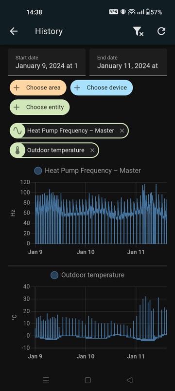

  • DaWizza
joezzt schreef op donderdag 11 januari 2024 @ 07:50:
Bij mij is de luchtvochtigheid boven de 80% voor het eerst sinds dagen nu, zo gauw ie boven de 80 kwam gingen de defrosts naar elke 50 min weer. Dat merk je wel in de warmteopbrengst nu, jammer.
Die 80 is natuurlijk lokaal en een verre van wetenschappelijke meting met een consumenten weerstation van Netatmo, een trendmeting dus.
Vannacht om 4 uur is hier SWW gaan draaien, daarna vloog de defrost weer terug naar de oude stand :(
Hier nu 86% RLV buiten, ik heb de WP weer een reset gekeken en ga weer kijken wat ie doet.
Ik vermoed dat hier hetzelfde gebeurt: 80%+ RLV en de defrosts vliegen je om de oren.
SUZ-SWM80VA & ERSD-VM2D, 200L SWW, 5330Wp O 45°, 2870Wp W 45°, 820Wp Z 10°, Zendure 2400AC 8,64kWh thuisbatterij, Fresh-r on the wall compac WTW

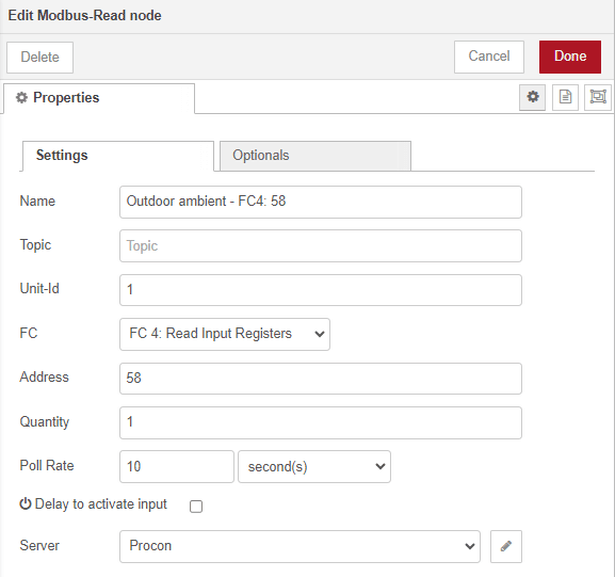

Volgens mijn procon draait mijn WP met FTC5 nog op 5888... Ik heb het idee dat daar wel een nieuwe versie voor is. @Grolsch ik las ergens dat jij een FTC5 hebt? Welke software versie heb jij?

De echte defrosts zijn hier bij mijn PUHZ-SW75YAA sinds 03:00 ook weer terug. Ook de Panasonic T-CAP die ik op afstand monitor en gisteren helemaal geen defrost had is sinds dat tijdstip weer regelmatig aan het defrosten.
Ik gebruik die warmtepomp als voorbeeld om te achterhalen wanneer mijn Mitsubishi aan een defrost start. De Panasonic start zijn defrost telkens bij een verdamper temperatuur rond de -16°C, dat is bij de huidige buitentemperatuur (-6°C) conform de grafiek in de Service Manual.
Vanuit mijn SW75YAA heb ik helaas geen logging van de verdamper temperatuur (TH3), maar via request code 005 kan ik die wel opvragen. Dit heb ik vanochtend kort voor een defrost bekeken en zag de TH3 temperatuur snel dalen van -11°C naar -16°C en toen startte de defrost. Het lijkt dus op een zelfde soort regeling als Panasonic toepast.

Plenkske schreef op donderdag 11 januari 2024 @ 09:15:
Ter referentie, gisterochtend: Plenkske in "Mitsubishi Electric Ecodan Lucht/Water Warmtepompen"
Toen was de max luchtvochtigheid 82%, vrij kort en vroeg in de ochtend.
(gemeten door Alecto weerstation iets verderop in de tuin)
Gisteren was hij na de legionella run op een defrost cycle van 110 minuten gegaan. Dit heeft hij de hele avond en nacht gedaan. De luchtvochtigheid ging gisteravond al boven de 80%, en is doorgestegen tot nu 95%.
De laatste defrost was om 08:15 en toen was de luchtvochtigheid 92%.
Ik zal straks kijken of de volgende defrost eerder is.
Het is deze ochtend ook iets kouder geworden hier. Minimum van -8,1. Als ik dan kijk naar het vermogen heeft hij ietsjes meer verbruik vanaf -7, maar dat gaat over 50-100 Watt verschil.
Bij mij na de nacht (vanaf ca 7 uur vanmorgen) terug naar 1 uur, en laatste 50 min nu. -7 a -8 en lv is toegenomen tot 90%.
  • Plenkske
  • Laatst online: 10:43
g-j-t schreef op donderdag 11 januari 2024 @ 09:44:
Hier nog niet. Het is -7 en 94% buiten. Het is nu van 110 min naar 90 min gegaan.

LittleKiller schreef op donderdag 11 januari 2024 @ 09:38:
Probeer de versie ook eens via het display met request code 190 op te vragen. Ik krijg op mijn FTC5 uit 05.2019 firmware 1700 terug en heb nog nooit een update gedaan.
Hoe kan ik zien welke versie ik heb :? Dan wil ik het wel voor je nakijken.

doek55 schreef op donderdag 11 januari 2024 @ 10:21:
Ik krijg ook firmware 1700 terug, heb een EHST20D-VM2C. Betwijfel dat de vorige eigenaar ooit onderhoud/firmware heeft laten doen. Kan ik er dan vanuit gaan dat ik een FTC5 heb? Ik heb geen idee waar ik dit kan zien.

Grolsch schreef op donderdag 11 januari 2024 @ 09:30:
Ik heb ook een buffervat en ik meet maar 1~2 graden verschil in de Ta tussen aanvoer bij binnenunit en aanvoer bij verdeler begane grond die 15 meter verderop zit.
Ik verwacht dat als ik geen buffervat had ik ook al wel 0,5 á 1 graad Ta "verlies" in die 15 meter leidinglengte.
Die sensoren 6+7 heb ik ook gehad, maar die heb ik er weer snel af gesleuteld, gaf alleen maar problemen bij mij.
De hamvraag is "waarom" ben jij 8 graden kwijt, je zult toch moeten meten waar dat weg komt.
Ik neem aan dat de WP zijn warmte water bovenin het buffervat stopt, en dat je afgifte het er bovenin uit haalt, zo zou het wel moeten zijn.
Dank voor je reactie.
Ik meet direct na de pomp die achter het buffervat zit. Daar is het 42 graden terwijl de binnenunit 50 graden stuurt (sensor op leiding in de binnen unit).
Volgens mij is de aansluiting bij mij anders dan jij beschrijft. Binnenunit geeft juist onderin warm water en de retour naar binnenunit zit bovenin? Dit is door de installateur zo gemaakt. Zie de foto.

Jingle1986 schreef op donderdag 11 januari 2024 @ 10:51:
Daar gaat het volgens mij verkeerd.
Aanvoer vanuit unit moet bovenin het buffervat uitkomen
Retour naar unit moet onderin uitkomen.
Deze 2 moet je dus verwisselen.
Probeer het je eens te visualiseren wat er nu in dat vat gebeurd, aanvoer komt rechtsonder binnen op 50 graden en moet "door / langs" de retourtemperatuur van de radiatoren naar boven. Natuurlijk koelt dit dan af.
Ik kan niet controleren of wat jij schrijft in je plaatje klopt, maar als dit klopt hebben we de oorzaak :P
Hier nog een schematische tekening van een buffervat.
Afbeeldingslocatie: https://i.imgur.com/5js3zfr.png
Aansluiting H6 in dit plaatje haalt zijn water helemaal bovenuit het van dmv die interne "buis" die je ziet, want daar is de temperatuur het hoogst.
Warm water wil nu eenmaal opstijgen, dat heeft de natuur nu eenmaal bedacht.
[ Voor 14% gewijzigd door Grolsch op 11-01-2024 10:58 ]

Grolsch schreef op donderdag 11 januari 2024 @ 10:54:
Probeer het je eens te visualiseren wat er nu in dat vat gebeurd, aanvoer komt rechtsonder binnen op 50 graden en met "door" de retourtemperatuur van de radiatoren naar boven.
Ik vond dit inderdaad al vreemd maar omdat de installateur dat zo oplevert ga je er ergens toch van uit dat het klopt.
Het is al simpelweg te voelen aan de leiding. De retour is kouder dan de aanvoer. Volgens mij kan daar niet veel mis gaan in de gedachtegang.
Ik vraag me wel af wat voor nut het buffer vat überhaupt heeft als er (bij juiste installatie) eigenlijk gewoon het warme water wordt gebruikt naar de radiatoren dat bovenin het vat zit dat de unit daar net in geleverd heeft?

Jingle1986 schreef op donderdag 11 januari 2024 @ 10:59:
"Assumption is the mother of all fuckups" :+
Helaas, je kunt tegenwoordig (blijkbaar) er niet meer blindelings vanuit gaan dat alle installateurs puik vakwerk leveren, vaak genoeg gezien :P
Gelukkig hebben we Tweakers nog ;)
Een buffervat het alleen maar nut in onderstaande 2 gevallen (staat ook in de TS beschreven volgens mij)
1 = te weinig systeeminhoud
2 = naregeling waardoor je een hydraulische scheiding wil/moet hebben tussen je primaire (WP) en secundaire (afgifte) circuit.
Een ander gevalletje waar een buffervat normaal gesproken noodzakelijk is als je 2 (of meerdere) opweksystemen hebt, zoals meerdere WP's, WP+CV, WP+CV houtkachel.
Een buffer parallel aansluiten met extra pomp heeft in jouw geval geen nut als je geen naregeling en voldoende systeeminhoud hebt.
Als je alleen maar radiatoren hebt dan heb je (verwacht ik) niet heel veel systeeminhoud.
Zonder buffervat zal je systeem wat "zenuwachtiger" worden, of het goed gaat zonder buffervat is afhankelijk van je systeeminhoud en de minimale vereiste volgens je WP fabrikant.
[ Voor 18% gewijzigd door Grolsch op 11-01-2024 11:05 ]

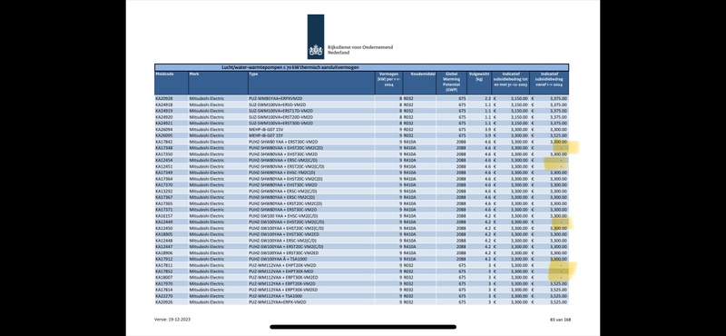

  • Technician-
  • Laatst online: 10:17
Technician-
Mitsubishi heeft de subsidies niet voor elkaar zie ik, jammer.
De PUHZ-SW75 staat voor 6kw op papier dus maar €2800
En veel modellen hebben vanaf 2024 helemaal geen subsidie meer?..

Technician- schreef op donderdag 11 januari 2024 @ 11:20:
Volgens dit artikel van Alklima voldoen alle Ecodan warmtepompen aan de nieuwe eis van A++.
https://alklima.nl/actuee...mpen-voldoen-aan-de-eisen

Plenkske schreef op donderdag 11 januari 2024 @ 11:43:
Volgens dit artikel van Alklima voldoen alle Ecodan warmtepompen aan de nieuwe eisen.
Kijk eens in de meldcodelijst 19-12-2023 en filter op mitubishi.
Adviseur FixClima
  • Plenkske
Technician- schreef op donderdag 11 januari 2024 @ 11:44:
Bedoel je deze ?
https://www.rvo.nl/sites/...odelijst-Warmtepompen.pdf
Vanaf pagina 81 zie ik een aantal pagina's van Mitsubishi Electric.
Het model wat ik heb krijgt zelfs de 225 euro bonus zie ik, vanaf 01-01-2024.
  • Blackraven
  • Laatst online: 11:26
Kun je iets concreter zijn wat er niet klopt?
De PUHZ-SW75 staat al jaren als 6kW in de lijst, dat klopt toch gewoon?
Ik heb er in 2020 'maar' €1900 subsidie op gehad.
Welke units bedoel je met 'veel modellen'?
In principe is alles onder A++ label uitgesloten van ISDE subsidie per 1/1/2024, doel je daar op?
WP: ME PUHZ-SW75YAA+EHST20D-VM2C2+ESP | EVSE: SmartEVSE v2 | PV: 11kWp Solax/Growatt
  • Technician-
Technician-
Blackraven schreef op donderdag 11 januari 2024 @ 11:49:
Ik weet het niet hoor. Ik zie het alleen. En de puhz-sw75 is toch echt een 8kw afgifte pomp. Raar toch?
Zie de lege vakken bij 2024
Afbeeldingslocatie: https://tweakers.net/i/i9myUUbm-dqORjE8BqyRp88u4Mg=/800x/filters:strip_icc():strip_exif()/f/image/fKyEm9YnjY5pUAL6DVj7yJqH.jpg?f=fotoalbum_large
Afbeeldingslocatie: https://tweakers.net/i/9bA9o5t9Y1wG4bafyQ1xHf-qIgc=/800x/filters:strip_icc():strip_exif()/f/image/LgxvFYCnKENU2dTI2rdjb9QJ.jpg?f=fotoalbum_large
Adviseur FixClima
  • Blackraven
Technician- schreef op donderdag 11 januari 2024 @ 11:53:
Voor zover ik weet gaat het om het nominale vermogen bij A-10/W35 en dat is 6kW.
De lege entries zijn raar, dat ben ik met je eens.

  • DaWizza
Je kunt zien wanneer de herstarts geweest zijn:
Afbeeldingslocatie: https://tweakers.net/i/iGd5G8Hfw5yHTzekSnpoB3GkI2s=/x800/filters:strip_icc():strip_exif()/f/image/DFptwnwzcGS4lypFUmUi0Z5N.jpg?f=fotoalbum_large
Het liep 1.5e dag ok, daarna weer kortere tijd tussen defrosts.
Vandaag is de RLV hoger dan de afgelopen 2 dagen, dat moet het dan wel zijn }:|
Misschien toch maar eens tijd voor een weerstation buiten, dan weet ik zeker waarom dit gebeurt (en heb ik er nog steeds geen invloed op :p)
  • JustMyOpinion
  • Laatst online: 01:50
vormulier schreef op donderdag 11 januari 2024 @ 13:02:
ha - > settings -> devices -> esphome -> device naam die je hem gegeven hebt -> scroll naar: Diagnostic
Je kan ook:
esphome -> device naam -> visit:
Vragen we toch langs elkaar heen... ik heb een Procon A1M via Modbus en dus geen ESPHome. Kan jij zien welk register hij aanroept?
Afbeeldingslocatie: https://tweakers.net/i/oKsvYTBvXw0HeqWLN1ksEVhlZAI=/full-fit-in/4000x4000/filters:no_upscale():fill(white):strip_exif()/f/image/yvbxbAIjVtLEp5WXBilVVYvM.png?f=user_large
Gasloos sinds 12-2022 || Hoekhuis 1968 || WP: SUZ SWM80 VA || 300 l boiler || SOLAR: 2,1 kWp OZO / 2,4 kWp WNW (SolarEdge) + 3,6 kWp S (Solis)
  • vormulier
JustMyOpinion schreef op donderdag 11 januari 2024 @ 15:24:
Volgens de manual:
https://www.mitsubishi-le...0_Procon_A1M_Apr_2014.pdf
is het:
Afbeeldingslocatie: https://tweakers.net/i/VAgo2i8tI52tZQUQrrFAtj5SnDM=/800x/filters:strip_exif()/f/image/tz0jj2VEeDWY5BeWrt1QUGWH.png?f=fotoalbum_large
Dit komt over een met de ESPHOME code.
Zoals gewoonlijk helaas zonder changelog.
(@Speedyace )
Hoe kom je erachter of je een FTC5 of FTC6 hebt? Ik heb een ERSD-VM2D binnenunit met 15.00v firmware, maar geen idee of dat te updaten is?
Look behind you! A three headed monkey!
  • Andrehj
Andrehj
MrScratch schreef op donderdag 11 januari 2024 @ 18:48:
Die heeft een FTC6.
Xxxx-vm2c serie is FTC5
Xxxx-vm2d serie is FTC6
Xxxx-vm2e serie is FTC7
  • stin00
Dan heb ik dus toch een FTC5. Ik zal Alklima eens vragen hoe dat zit met (nieuwe) firmware.
  • vormulier
JustMyOpinion schreef op donderdag 11 januari 2024 @ 18:11:
Heb hem er in gezet, maar ik krijg code 3. Is dit dan FTC6?
ja
        case 3: return std::string("FTC6");

  • RTJC
  • Registratie: December 2021
  • Laatst online: 26-09 10:36
Speedyace schreef op donderdag 11 januari 2024 @ 17:22:
Vraagje,
Buurman stuurde mij dus een appje met de vraag wat mijn verbruik zo'n beetje is p/d. Dit doorgegeven te hebben kreeg ik als antwoord.
Mijn pomp draait hier al 72uur aan één stuk door en gaat niet uit. Ik zit onderhand al op 68kw(p/d) en de temperatuur in huis blijft steken op 20,5 en het wordt niet warmer.
Ik weet dat zijn binnen-unit naast zijn vv verdeler staat en maar iets van 2mtr moet overbruggen met 28mm leiding op een open verdeler.
Nu weet ik ook dat hij de bedieningsunit van de cilinderunit in huis heeft hangen en als thermometer fungeert.
De voorlooptemperatuur is ingesteld op een bereik van 35 tot 50 graden.(beetje erg veel van het goeie)
Gezegd dit te veranderen maar hier heeft hij geen kaas van gegeten. (mag ik dus gaan doen)
Pompsnelheid staat op standje 5 flow vertelde hij.
Nu zegt hij tegen mij, is de cilinderunit niet te klein voor ons huis, want ik lees op internet dat deze tot een oppervlakte gaat van 188m2 klopt dit? ( ik weet dit niet.) Maar volgens mij moet dit gewoon de boel kunnen opwarmen zonder problemen.
Ik zal misschien vanavond maar eens een blik gaan werpen en anders het weekend. Want er staat iets niet helemaal goed.
Buurman heeft een Puhz-SHW112YAA draaien op een vv oppervlakte van 200m2 of iets meer, maar dit weet ik niet precies. Boven staan de radiatoren allemaal dicht. Systeem heeft geen buffervat. Woning is vrijstaand en is van 2010.
Hebben jullie nog suggesties waar ik wat kan veranderen.
Ik sta sinds deze week op de WAR en ik merk dat de pomp wat relaxter draait. Hij slaat bij mij ook niet af maar ik heb de stooklijn nog redelijk naar de onderkant staan (bij -2 draai ik op 32 Ta). De WP komt nét niet tot Tset. Wanneer het deze week warmer wordt wil ik kijken of ik met de huidige stooklijn wél de Tset haal. Indien wel, moet ik hem steiler maken, indien niet dan moet ie in zijn geheel omhoog.
Wellicht een idee om je buurman van de ruimte regeling te halen en om via de WAR te checken of ie wél stijgt?
Wat is zijn flow eigenlijk? Staan de groepen wel genoeg open?
Het systeem van de ruimteregeling afhalen had ik ook al voorgelegd.
Alles op de verdeler staat open.
De flow heb ik nog niet kunnen bekijken. Wel gezegd hoe dit moet doen, maar snapt er geen hout van.
'HAD' ik mijn CV ketel maar niet de deur uitgedaan krijg ik steeds te horen Pfffff.

PUHZ-SW75YAA
Kom nu net even bij buurman vandaan en als eerste een Panasonic paw-a2w-rtwired besteld een look a like wilde hij niet, dus dan maar een originele besteld.
Tevens de boel nog eens bekeken en zag dat de pomp op stand 5 stond en tevens de radiatoren boven ook maar even opengezet en de flow stopt bij 19ltr.
Wp op een vaste Ta gezet en het systeem gaat nu wel richting de ingestelde Ta van 32gr. Dat hij nog op een ruimteregeling draaide kwam de Ta niet hoger dan 29gr. Geen idee hoe dit kan als je nagaat dat de voorlooptemp op 35 -50 stond. (Nu 25- 35)
Maar ja, het word nu weer warm in huis en nu wachten op de Pana.
Ps. De installateur wilde niet meer langskomen want alles stond zoals het staat voorgeschreven in het boekje en de thermostaat van de cilinderunit is hiervoor gemaakt. En de Hysterese is goed van dat ding.

Gisteravond een proef gedaan door een TA van 32 in te stellen. De installateur wou eigenlijk dat ik hem op 35 zou zetten maar dat had geen zin. Ta kwam namelijk na 3 uur en om de 50 min defrosten niet hoger dan 29 met een enkele uitschieter naar 30. Verder viel op dat het opgenomen vermogen continu fluctueerde van 1200 -1500 - 1800 tot 2000 aan toe. Om de zoveel seconden. Leek wel of de pomp zich er in verslikte.
om 23.00 uur experiment gestopt, terug naar 27 om huis iig enigzins op temp te houden (zakte 0.2 vannacht) en dan zitten de pieken tussen de defrosts op ca 1000 watt weer. Gemiddeld opgenomen vermogen weer rond de 8 a 900 watt. Groot verschil.
Zit de pomp bij een graad of 29 nu aan de max? Of duurt het veel langer bij een verhoogd ingestelde TA dat deze ook bereikt kan worden omdat de betonmassa eerst moet worden opgewarmd? Deze betonmasse wordt alleen warmer als je er ook een hogere Ta in krijgt.. De defrosts deden nu ook wel een duit in het zakje met het teruglopen van de Tr,
[ Voor 4% gewijzigd door g-j-t op 12-01-2024 08:35 ]

Ik denk dat je moet kijken naar de flow en hoeveel vermogen je erdoorheen jaagt.
En dan vooral wanneer de defrost bijna begint en Tr bij is.
Ik weet niet wat de frequentie is, of die al op 90Hz zit en nog uitschieters naar boven heeft.
WP: ME SUZ-SWM80VA + ERST20D-VM2D || PV: 4500Wp ZWW || BENG, Rc6 rondom, tripple glas, WTW, 165m2 verwarmd || Gasloos sinds sep 2023

Flow was 18l. Tr zit bij start defrost op Dt van 3,5. Dus bij gehaalde Ta van 29 - 29,5 tijdens deze proef, was de Tr 25,5.
3,5x18x4,2/60 zou 4,41 kW zijn.

@g-j-t wij hebben dezelfde buitenunit, draai nu sinds het kouder is op een vaste Ta van 31 graden en dat haalt hij makkelijk. Ook na een defrost vrij snel. Het opgenomen vermogen fluctueert rond de 1000 Watt.
Aangezien het opgenomen vermogen bij jouw wel flink stijgt, doet de buitenunit in ieder geval wel zijn best om de gevraagde Ta te gaan halen. Maar het is wel vreemd dat hij zo snel fluctueerd (je hebt het over secondes).
Waarom hij dan de gevraagde Ta niet haalt weet ik niet.

g-j-t schreef op vrijdag 12 januari 2024 @ 08:32:
Ik heb precies hetzelfde al 1.5 jaar en krijg een nieuwe pcb in de buitenunit.
Het rare is dat ie niet gewoon op 1800 W blijft draaien totdat de temperatuur enigszins in de buurt komt. Om het op mijn wenstemperatuur van ongeveer 37 graden te krijgen moet ik ‘m op 40 zetten.

Gister draaide ik op een Ta van 29. Dan was mijn opgenomen vermogen max 1800 watt ook. Bij 27 of 28 Ta gaat het wel redelijk en is het opgenomen vermogen ook rond de 1000-1100 max. Nu ook.
Tijdens de proef fluctueerde het verbruik tussen 1200 en 2200 watt met soms tussenposes van 10-20 seconden klapte hij zo 400 watt naar boven op beneden.
Als de pomp een SWW run doet, gaat dit veel makkelijker. Ik moet het dus denk ik zoeken in de afgifte. Haal echter op de hoofdafnemer (vloer beneden) zo'n beetje 2 liter flow over 6 groepen. totale flow systeem is 17-18 liter.
