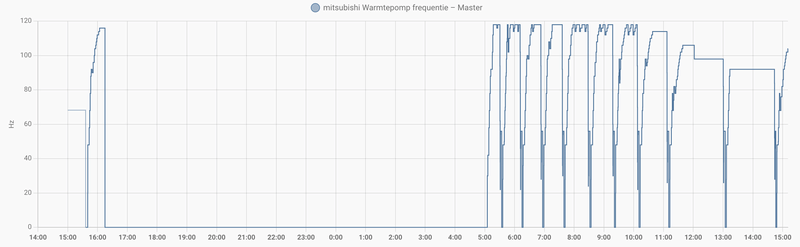

Sinds een paar weken zijn we in het bezit van een nieuwbouw rijtjeshuis in het hoge noorden. De woning is voorzien van vvw en een mitsubishi wp. Na de oplevering was de vloer heet en het water koud en bleek de drieweg klep vast te zitten. De klep is twee weken geleden vervangen. De woning is en blijft comfortabel warm, ook bij de huidige temperaturen (ook met SWW run tussendoor). Ik deel graag wat info over het huis, de installatie en ook wat grafiekjes uit HA. Hoor graag of er bijzonderheden zijn / mogelijkheden tot verbetering.
Situering
Rijtjeshuis 2023 A+++, 125m2, HR++, in het hoge noorden
4 groepen bgg helemaal open (ca 45m2)
4 groepen 1e etage slaapkamers beperkt open (ca 45m2) (ruimte regeling reeds afgekoppeld ivm flow)
Systeem
PAR-WT50-A
EHSD-VM2D Hydrobox
PUHZ-SW50-VKA (voorzien van een geluid reducerende kap, mogelijk al te zien aan de buitentemp sensor!?)
WTW zehnder Comfoair E 300
200l de jong vat WPS 200 / 855-0658
Settings
Vaste Ta27 (thermostaat staat continu op 20,5)
05:00-21:00 verwarmen, 13:00 - 18:00 SWW
Geen vermogensbeperking
Op pomp stand 5 18l (15l op stand 4)
SWW op 45gr, 10gr drop

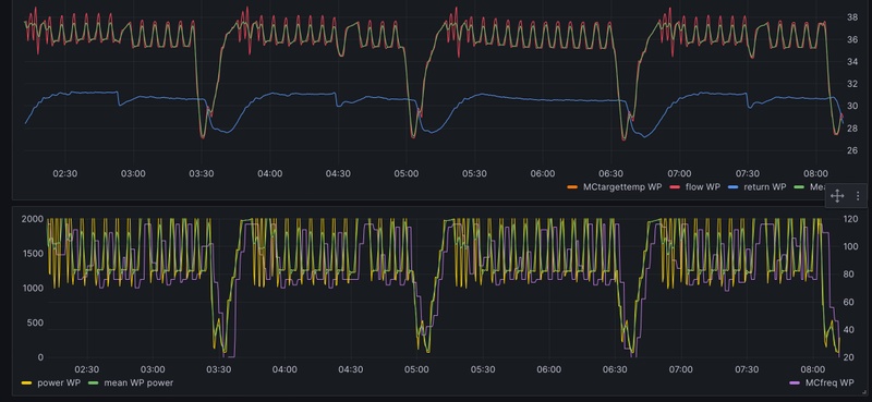

De flow zou misschien nog iets verhoogd kunnen worden door de slaapkamers op de 1e minder te knijpen, alleen houden we van een koele slaapkamer :Y

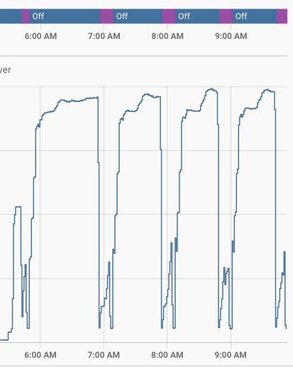

Wat mij vandaag opvalt is dat er regelmatig een defrost is tijdens het opwarmen (om de 40-50min) terwijl dit bij de SWW run pas na ruim 1,5 uur voorkomt.
Afbeeldingslocatie: https://tweakers.net/i/-rgcvafB2S_9iZANmZOv6VhmvKI=/800x/filters:strip_exif()/f/image/cYzp7MGHN9iIbqaAvmn9vPHD.png?f=fotoalbum_large
Afbeeldingslocatie: https://tweakers.net/i/TTUFeoZEZQAdfR76xN9AYJgMzSQ=/800x/filters:strip_exif()/f/image/z84UgVJPkAD2kQC5PfqfBl6i.png?f=fotoalbum_large
Afbeeldingslocatie: https://tweakers.net/i/3K_AhQo_VFEis9ZTwf8xQAnxuIE=/800x/filters:strip_exif()/f/image/KZRlBDMyN8z7a3aJ8X0fgKtp.png?f=fotoalbum_large
EHSD-VM2D + PUHZ-SW50-VKA + PAR-WT50-A
Blijkbaar is jouw warmteverlies zo laag dat je tussen 16:20 en 05:00 niet hoeft te verwarmen. Mooi!
Alleen begint hij nu om 05:00u te verwarmen, wat het koudste moment van de dag is zo ongeveer, met bijbehorend lagere COP.
Een aantal Tweakers heeft om die reden een nachtverlaging die laat in de avond start en pas om 10:00u ‘s ochtends eindigt. Dan draait je WP bij hogere buitentemperatuur en dus met een hogere COP. Je kan kijken wat bij jou het mooist en meest efficiënt werkt.

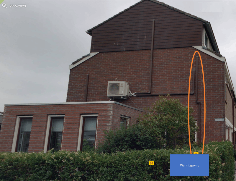

Ik had de vraag al eerder gesteld, maar geen reacties/ondergesneeuwd onder andere berichten.
Dus nogmaals de vraag, wat denken jullie:
Onderstaand een afbeelding van ons huis. De WP staat op grondniveau en leidingen + kabels gaan middels de bruine goot naar boven.
Zal het nu veel voordeel geven als ik die goten volspuit met PUR? Grote nadeel is natuurlijk dat je ook de kabels mee isoleert wat bij een eventuele vervanging bijzonder vervelend is (lees gewoon moeten vervangen), maar is dat iets wat veel zal gebeuren.
Wat denken jullie, doen/niet doen?

De buizen zitten al geisoleerd in die bruine kabelgoot. Tenzij je echt een hele grote delta T meet in die buizen bij start / eind zou ik er niet aan beginnen.
Daarnaast is dat witte isolatie schuim niet beter?
Maar goed vraag me af of het de kosten van de busjes schuim en tijd / effort om op een ladder te klimmen wel waard is.

Loopt er niet alleen koudemiddel van je buitenunit naar binnen toe? Is dan isoleren nodig? Of is dit een monoblock?

Nee is gewoon buiten- met binnenunit. De leidingen zijn uiteraard warm, warmte moet toch van buiten naar binnen. Maar volgens mij kan je uit de data niet de 'vertrek' en 'aankomst' temperatuur halen (?).
dT handmatig bepalen zou ik dus IR oid moeten lenen/kopen. Maar is idd wel terechte opmerking, dan weet je waar je over praat. Maar aan de andere kant, kan het kwaad? Het 'voelt' alsof dit best verlies kan geven zoals het nu met de standaard isolatie is.

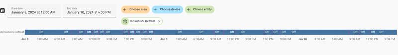

De uit/aan (had wel met spanning eraf volgens @joezzt zijn voorbeeld) methode heeft in elk geval op de eerste run een beter resultaat gehad
Hier even geprobeerd zonder spanning er af te halen, dat werkt hier in elk geval niet.
Nu maar even de spanning er af gehaald en nog eens proberen.
  • Plenkske
  • Laatst online: 10:43

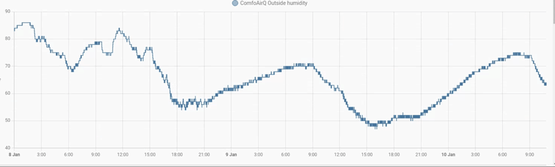

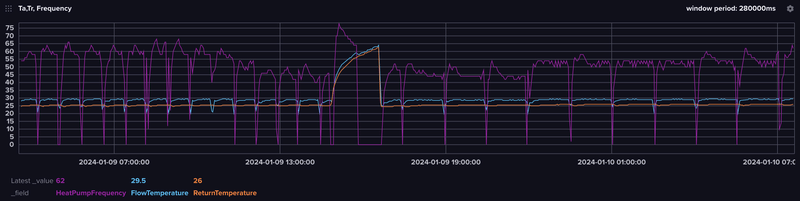

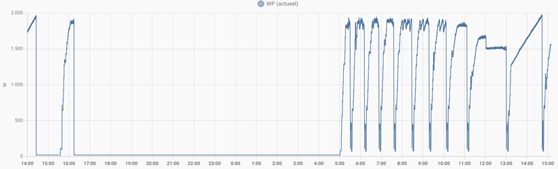

Hier heeft het effect gehad. Alleen via display uit en weer aan gezet. Hij zat op elke 45-50 min een defrost. Na de handeling deed hij een korte sww run en erna 70 min verwarmen. Toen kwam de eerste defrost. Ben benieuwd of hij nu zo doorgaat.
Luchtvochtigheid in die periode van 55 naar 64% gestegen en temperatuur van -2 naar -3,2 gezakt.
[ Voor 8% gewijzigd door Plenkske op 09-01-2024 19:57 ]
  • JustMyOpinion
  • Laatst online: 01:50

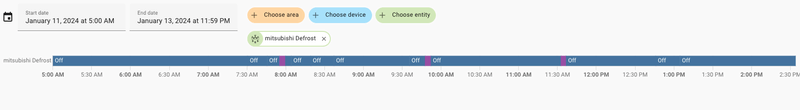

Hier gedaan incl. spanning er af en defrost is inderdaad minder. Nu elke 80 minuten ongeveer.
Gasloos sinds 12-2022 || Hoekhuis 1968 || WP: SUZ SWM80 VA || 300 l boiler || SOLAR: 2,1 kWp OZO / 2,4 kWp WNW (SolarEdge) + 3,6 kWp S (Solis)

Ook hier een reset gedaan (van afstand met een Shelly)...dat loopt veel beter.
Om dat nou elke dag te doen als het koud is, lijkt mij ook niet handig voor de WP (ook niet handig met de SWW run).
Soms is het jammer dat niet alles zelf in te regelen is.

DaWizza schreef op dinsdag 9 januari 2024 @ 20:32:
vraag me af of het elke dag moet.. even in de gaten houden.. opzich geen ramp om na een ssw run hem even uit en aan te automagiseren.
maar of dat nodig is..
  • Plenkske
Ligt vooral aan de omstandigheden buiten, wanneer het nodig is.
En aan het defrost ritme op dat moment.
De tweede run loopt hier nu ook alweer 80 min.
[ Voor 19% gewijzigd door Plenkske op 09-01-2024 20:46 ]
  • vormulier
Plenkske schreef op dinsdag 9 januari 2024 @ 20:44:
ook, maar als je normaal iedere 40 min een defrost krijgt, en na een reset er een uur extra bij krijgt. Dan lijkt hij dat software matig toch "extra/meer" te doen dan nodig.
Ben meer benieuwd naar wanneer de software weer op de 40 min interval gaat vallen.

Zal het niet zo zijn dat de regeling na een x aantal defrost het ritme wat aanpast waardoor ze dichter op elkaar komen?
Mogelijk om opstapelen van ijsvorming voor te zijn?

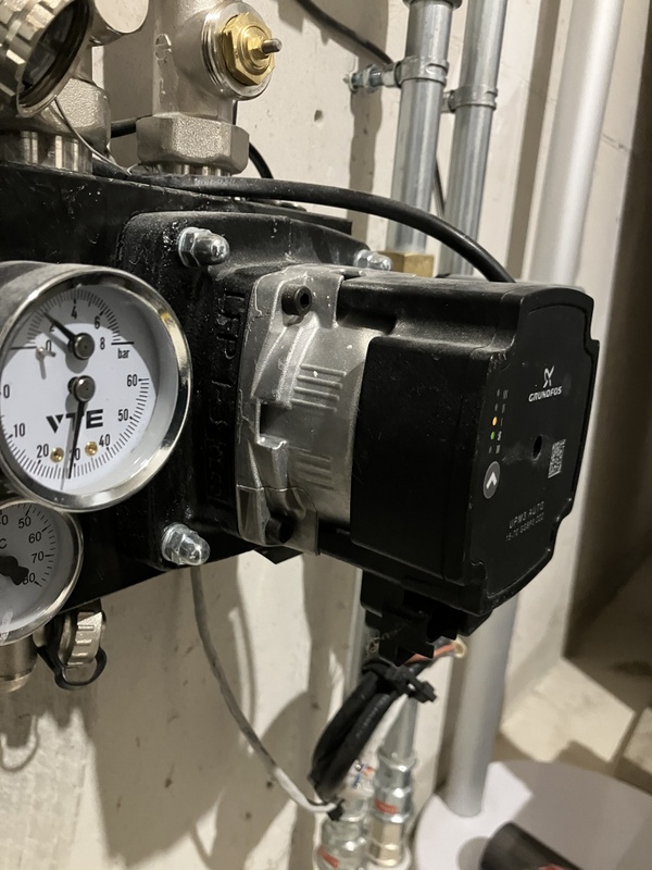

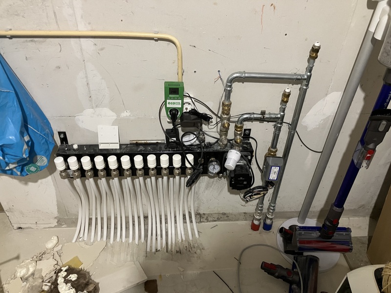

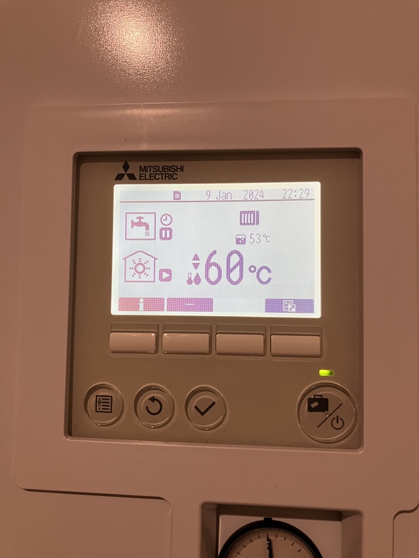

DGR
Afbeeldingslocatie: https://tweakers.net/i/zIUqxsNMi2PMjqbNCtJh1sjSyMU=/800x/filters:strip_icc():strip_exif()/f/image/ecTvAyImOCcElCfMdX3Mech3.jpg?f=fotoalbum_large
Afbeeldingslocatie: https://tweakers.net/i/v4hzgQhBUdQJxH_youXUnZr5OVM=/x800/filters:strip_icc():strip_exif()/f/image/pYTdLpy17MMzcjm4VCsTYvGw.jpg?f=fotoalbum_large

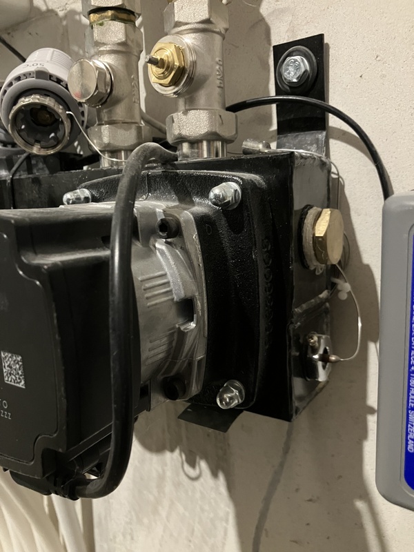

Nu aan het stoken op voorlooptemperatuur verwarming, zoals te zien heb ik hem op 60 graden gezet met het paneel in de binnenunit, zie totaal geen verschil hoe warm of koud ik hem ook zet, in ieder geval continu 29 graden op de verdeler af te lezen.
Iemand nog tips?
En ja verdeler moet nog vervangen worden…
  • TerminalNL
  • Laatst online: 09:22
DGR schreef op dinsdag 9 januari 2024 @ 22:33:
Iemand nog tips?
Volgens mij lees je nu de temperatuur binnen de verdeler af. En ik gok dat de thermostaatkraan daar op +\- 29 graden staat.
Wat zegt MELCloud over de temperatuur?

  • DGR
  • Registratie: Januari 2024
  • Laatst online: 12:33
DGR
TerminalNL schreef op dinsdag 9 januari 2024 @ 22:45:
Thermostaatkranen heb ik er beide helemaal afgedraaid, daarna klonk het beter qua doorstroming en qua temperatuur zal het niet uitmaken denk ik.
Melcloud heb ik (nog) niet
Iemand nog tips?
Aan de zijkant bij de pomp zit soms een LTV inregelventiel waarmee je kan inregelen hoeveel water er gemengd wordt.
Ook lijkt er op de retour een RTL ventiel te zitten, klopt dit?
Hoe staat de pomp ingesteld? + pompschakelaar eruit laten.
Warmtepomp gewoon op max 40 graden zetten en pompstand binnenunit zo hoog mogelijk.
Maak ook even een paar goede close-up foto’s zo zie je 3x niks.
Wat is de flow? Service >> Informatiewerking >> code: 540.
Geen voetventiel of afsluiter dicht of lucht in de hoofdleiding?

LTV ventiel durf ik niet te zeggen, net gekeken en volgens mij niet aanwezig.
Op lucht gecheckt en is het ook niet.
RTL weet ik ook niet, gebrek aan kennis is ook een probleem, excuus!
Pomp ingesteld op constante druk, laagste of hoogte stand maakt geen verschil in temperatuur.
Naar mijn weten en na observatie ook geen voetventiel oid dicht
DGR schreef op dinsdag 9 januari 2024 @ 23:23:
Hierbij de handleiding van de verdeler.
Pomp moet branden op groene lampje + Oranje lampje I en II.
Onder de witte dopjes zit een voorinstelling, hoe staan de lussen ingesteld?
Is de aanvoer/retour op de verdeler wel warm? Heeft het ooit goed gewerkt? Zet de overige afgifte boven eens dicht behalve de vloerverwarmingsverdeler, wat gebeurd er dan?
Heb je een buffervat ofzo, hoe zit de warmtepomp (overzichtsfoto) aangesloten?

Wat je zelf al zegt, die verdeler moet je zsm vervangen!
En je pomp op je verdeler staat op stand 1, die kun je misschien hoger zetten voor meer flow. Geen idee of dat helpt. Het liefst er tussen uit.
En zet je WP idd maar terug naar 40. Heb je vlak voor dat je de foto's nam van het menu, de temp naar 60 gezet? Van welke temp kwam je vandaan?
Jouw verdeler is de boel flink aan het verstieren in ieder geval.
edit: wat @Verwijderd zegt, zet alleen de verdeler eens open. Wellicht kan het water via een andere leiding in je systeem sneller rond, dan komt niet eens het beschikbare potentieel bij je verdeler.
Pomp op III zetten
Linker kraan dopje los, met inbussleutel checken of de spindel helemaal linksom staat.
TA op max 45C zetten op de WP bediening
Wat zit er nog meer op behalve de verdeler?
Zit er nog vv badkamer of een radiator op?
Knijp deze flink met een afsluiter of voetventiel.
EN
Al die afsluiters moeten er tussenuit.
De linker en die erboven en de rechter.
De buis 22mm met een knelsok verlengen en aansluiten rechttreeks op de verdeler (evt bij warmteservice foto laten zien en juiste materiaal meenemen. Die weerstand van al die afsluiters is killing.
[ Voor 6% gewijzigd door Technician- op 09-01-2024 23:54 ]

Hier ook een SUZ 40
Vanaf gistermiddag 15:00 uur deze truc ook uitgevoerd
de defrost cycli gingen van ongeveer 40min naar 1:26,19 min.
Deze cyclus herhaalt zich met een behoorlijk kleine afwijking, althans
tot nu, 04:19 uur.
Van 1:26,19 min. (4x exact achter elkaar) tot 1:26,39 min.
Het lijkt erop dat dit gewoon een timer is…….

Gisteren net voor legionella uitgevoerd, hierdoor van 45 min naar 1,5 uit gegaan.
De WP is overdag zelfs nog 45 min stabiel aan het draaien voordat de volgende defrost kwam
Met -6.9 en 86% luchtvochtigheid is die iets drukker, maar draait nog steeds tussen 50 en 63 Hz. Dat was daarvoor wel met hogere uitschieters
EDIT: plaatjes zeggen meer:Afbeeldingslocatie: https://tweakers.net/i/0Cv81wLEtufTjZNsE511133VECs=/800x/filters:strip_exif()/f/image/SgeJ1WwuIshe8BiKM39OMzJZ.png?f=fotoalbum_large

Sinds uit- en aanzetten gistermiddag 12 uur is hier 1,5 uur nog steeds de nieuwe norm.

Verwijderd schreef op dinsdag 9 januari 2024 @ 23:36:
Goedemorgen!
Je had de handleiding erbij gezet en daar zit wellicht een oplossing in.
Ga zometeen een DVR ventiel halen en plaatsen, hoop dan de retour temperatuur zo te kunnen regelen dat de aanvoer in de verdeler hoger word.
Ook zal ik kijken of ik die afsluiters er tussenuit kan halen

Hier zijn ze ook terug naar de 40 min, maar lijkt het er op dat ze momenteel alleen veel tijd (als in je kunt niet verwarmen) eten en niet veel extra stroom:
Afbeeldingslocatie: https://tweakers.net/i/49wZG264Lpz72Q6CyggmpST1ilM=/full-fit-in/4000x4000/filters:no_upscale():fill(white):strip_exif()/f/image/f1U686FTaKZPULpExcp4oX4I.png?f=user_large

Hier geen reset gedaan en hij is uiteindelijk ook minder gaan defrosten dan eergisteren:
Afbeeldingslocatie: https://tweakers.net/i/rYMAHQrJ-Z2ddxe8_kXmQeQa_iA=/800x/filters:strip_exif()/f/image/f2aVt9vB4GTjvSNWQBiC19zP.png?f=fotoalbum_large
Lijkt me vooral omdat de luchtvochtigheid toch wat gedaald is:
Afbeeldingslocatie: https://tweakers.net/i/ZxZBT5OSHfDVMprDLmKShCn7FTI=/800x/filters:strip_exif()/f/image/MMwibxs8daJ82oIR3UmRKXQc.png?f=fotoalbum_large
Wat voor COP halen jullie bij deze temperaturen? Ik zit rond de 3.2, ben ik best wel tevreden mee gezien de Ta ~30 graden is.

  • radeoxx
  • Laatst online: 13:13
Andrehj schreef op woensdag 10 januari 2024 @ 09:20:
Ik denk dat de ingenieurs bij de SUZ-serie hebben verloren van de boekhouders, en dat ergens een sensor oid is wegbespaard.
Bij mijn PUHZ (die ik nooit reset) merk ik namelijk wel heel duidelijk een relatie tussen de luchtvochtigheid en het aantal defrosts.
Toen het in december zo vochtig was ging ie ook elk uur defrosten (en dat was ook nodig). Nu is het veel droger en zit er zo'n 3 uur tussen elke defrost.
Het probleem van de vele defrosts bij droog weer lijkt dus alleen in de SUZ-serie te zitten.
Edit: Ook hier een timer, maar dan langer, zie onder ↓.

  • xoror
xoror
@radeoxx heb je misschien contact email voor alklima voor mij voor de firmware? Ik draai nog v10, en als ik het zo lees willen ze dat je min v15 draait.

doek55 schreef op woensdag 10 januari 2024 @ 09:20:
Het lijkt erop dat mijn PUHZ-SW75YAA (bouwjaar 11.2018) ook een timer heeft op de defrost momenten. De warmtepomp start sinds twee dagen iedere 2 uur en 41 minuten een defrost. Dit zijn overbodige defrosts (zonder ijs), want er wordt slechts 0,2kWh warmte onttrokken. Dit lijkt uit voorzorg te gebeuren zodat de verdamper ijsvrij blijft ondanks dat de verdamper temperatuur (TH3) nog niet laag genoeg is om de defrost te starten*.
Zijn er meer mensen met een PUHZ serie en soortgelijke timing? Ik zag dat @Grolsch dit ook heeft bij zijn PUHZ-SHW112YHA.
Hier sinds vanmorgen 5u al 11 defrosts gehad en gaat nog steeds zo door, dus ik gok ongeveer 50 minuten...

  • Registratie: Maart 2023
  • Laatst online: 07-08 11:23
Ik heb even geen betere visual dan dit dan die van HA. In Grafana wil de grafiek nog niet meer.
Afbeeldingslocatie: https://tweakers.net/i/krNlPF82fMgf4zuHqxSmq8nSSfs=/800x/filters:strip_exif()/f/image/J3rVJxEUaL801tkKovAeJMFB.png?f=fotoalbum_large
Ik heb de SUZ-SWM80VA2 en heb vandaag nu 3 defrosts gehad vandaag en heb geen "herstart" uitgevoerd sinds 25-12.
Gisteren 6 defrosts gehad en minimaal 1 uur en 5 minuten tussen runs.
  • Red_Baron
  • Registratie: November 2023
jozi schreef op woensdag 10 januari 2024 @ 14:40:
11 januari moet het in mijn tijdzone nog worden.

  • jozi
Red_Baron schreef op woensdag 10 januari 2024 @ 15:02:
Klopt bij mij ook. het scherm heeft dan ook niet herladen en klopt dus wel.

Afbeeldingslocatie: https://tweakers.net/i/-46sLvzIrFRegmVEc4PLPUEd6io=/full-fit-in/4920x3264/filters:max_bytes(3145728):no_upscale():strip_icc():fill(white):strip_exif()/f/image/ItgbwTPdhnrIaP7lpNOe1ocx.jpg?f=user_large
Ik kan mij niet voorstellen dat het gebruik van een waterontharder de waterkwaliteit zoveel gaat beïnvloeden. Onze aannemer zegt dat met een waterontharder de garantie vervalt. Dat lijkt mij sterk, bij een gebrek moet ook maar aangetoond worden dat de waterontharder dat veroorzaakt heeft.
Heeft iemand ervaring met het gebruik van een waterontharder icm. een Ecodan? Ooit problemen daarmee gehad?
