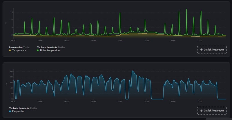

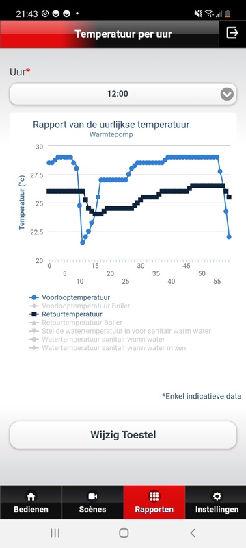

Wat is er om even na acht uur gebeurd? Er is niets veranderd aan de externe instellingen, maar van een heel stabiel gedrag is hij aan het galopperen:
Afbeeldingslocatie: https://tweakers.net/i/AsFOndFhyolxNqVSwDPzQRkx1Eg=/800x/filters:strip_exif()/f/image/e8Nd7bYTdyhzBWi5TLUrt24f.png?f=fotoalbum_large

Hier maar weer eens even beeld van mijn warmtepomp. De aangepaste schoorsteen heeft absoluut een positief effect. Wel ieder uur een defrost maar dat is nu niet zo gek. Hij lijkt ook grotendeels gewoon lekker door te draaien en de buitentemperatuur daalt niet meer tot onder de daadwerkelijke temperatuur door recirculatie.
Qua frequentie, daar moet ik me nog verder in verdiepen. Maar wat zeggen jullie hiervan?
Afbeeldingslocatie: https://tweakers.net/i/2BYt-MM2rc2aAl_CQz42MeEVw40=/800x/filters:strip_icc():strip_exif()/f/image/liUBt3Vh0rFTythsI2jMRepc.jpg?f=fotoalbum_large

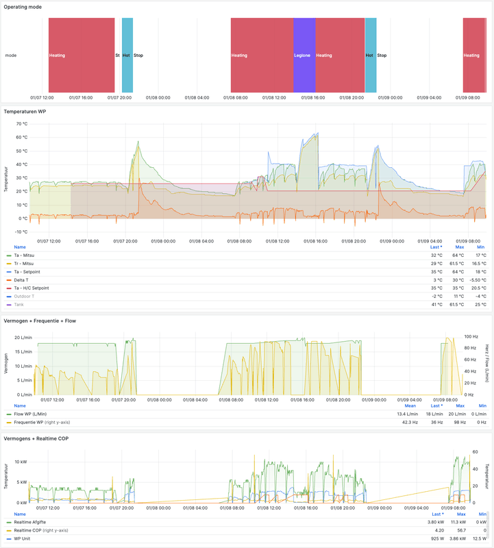

Het punt bij mij is het volgende: de woning moet warm gehouden worden met een bepaalde Ta. Als het kouder wordt moet deze hoger. Zeker dankzij de defrosts moet deze zelfs onevenredig hoog (nu 29 anders koelt het af). De gevraagde Ta wordt namelijk tussen de defrosts door steeds maar heel even gehaald. Onderstaande uitdraai onderschrijft dit. De Ta die de vloer in gaat is een beetje een gemiddelde van onderstaande tegen steeds een veel hoger opgenomen vermogen omdat hij de Ta wil halen.
Ik heb dit hier al eens vaker aangedragen maar kennelijk ben ik hier alleen in. Dat ie de Ta na de defrost zo weer even oppakt is hier in ieder geval niet aan de orde.
Afbeeldingslocatie: https://tweakers.net/i/VxQ9FLewXJ_m_QF8Z3FomF2aYZE=/x800/filters:strip_icc():strip_exif()/f/image/5ur76hXAdQrfdibnsq23CCBw.jpg?f=fotoalbum_large
Je ziet nu bijj een luchtvochtigheid van <70% de defrosts korter worden en waarschijnlijk zijn ze niet eens nodig (kan nu niet bij de verdamper kijken), maar hij gaat er stug mee door.

Sinds vandaag haal ik mijn vaste Ta niet meer?
Normaal stond deze op 26 maar met de kou verhoogd naar 28.
Het lijkt echter of deze blijft deze hangen op 26 graden.
Na een defrost stijgt hij heel even, om net de 28 te halen, en zakt vervolgens weg naar 26.
Wat ik ook raar vind is dat tijdens de toename ook 4 dipjes zitten net of dat er een plons koud water voorbij komt.
(Net om te testen even op ruimteregeling gezet, dan gaat de Ta moeiteloos naar 35 graden.)
Instellingen:
Vaste Ta van 28
Tr is 24 graden
Ten tijde van diagram draaide hij constant met 30 Hz
Flow op max: stand 5 geeft 19 liter.
Alle vv groepen max. open, geen stelmotoren/ naregeling in werking.
Wat zie ik over het hoofd?? :?

Goedenavond!
Sinds 8 december trotse eigenaar van een full electric warmtepomp van Mitsubishi Ecodan:
Binnenunit: ERSD-VM2D
Buitenunit: SUZ-SWM60VA
VVW (oppervlak beneden tussen de 100 en 110m2)
Verdeler: gesloten systeem (had voorheen stadsverwarming) word binnenkort vervangen voor een open verdeler.
Thermostaat: draadloze PAR-WT60R-E
Woning: hoekhuis bouwjaar 1998, energielabel A goed geïsoleerd dus, echter wel met een flinke uitbouw en veel ramen.
Ben een absolute leek, al wel een beetje ingelezen maar echte kunde is niet van toepassing maar wil graag leren!
Wat ik wel weet is dat het systeem (nog) niet goed is ingeregeld, installateur was helaas de laatste installatie dag ziek en er kwam iemand anders de laatste aansluitingen maken maar kon de WP niet inregelen.
Nu met het koude weer was ik toch echt benieuwd wat de WP zou gaan doen, heb de WP ingesteld op ruimtetemperatuurverwarming, merkte toen het buiten nog wat warmer was dat de WP pendel gedrag vertoonde en met het koude weer van nu al zeker!
Voorlooptemperatuur inmiddels ingesteld op 35-40, weet dat dat aan de veel te hoge kant is maar ik krijg het binnen niet op de ingesteld 20 graden op de PAR.
Zelfs het elektrisch element zag ik op een gegeven moment aan staan, deze heb ik inmiddels uitgezet voor verwarming.
Verder schiet mijn kennis dus echt te kort om andere instellingen aan te passen die wezenlijk effect hebben.
WP verbruikt nu tussen de 2 en 3 Kwh en lijkt mij vrij hoog.
Hoop daarom of ik hier bruikbare tips/advies kan vinden.

Zoals Nesio ook aangeeft staat hij hier ook de hele dag te stampen en dat inderdaad voor maar 0,5 graden temp stijging.
Element kan ik er weer bijzetten maar die stond wel erg lang aan vond ik en vandaar uitgezet.
Vanochtend ook de WP op voorlooptemperatuur verwarming gezet, leek dat de WP toen wat rustiger draaide, verbruik was wel veel lager. Heb alleen geen juiste thermostaat voor deze manier van verwarmen.
En wat is de te verwachten verbetering met een verdeler geschikt voor mijn WP systeem?

Wat me net zoals andere in dit topic opvalt is dat ook mijn SUZ wel heel consequent een defrost doet, om de 45-50 minuten bij temperaturen onder de 3 a 4 graden. Zelfs als er geen ijs te bekennen is op de condensor zoals nu. Dit lijkt samen met de andere SUZ ervaringen dus wel een eigenschap te zijn van de defrost regeling. Mijn doeltemperatuur wordt snel genoeg weer gehaald, maar is toch weer telkens een blok van 8 minuten waar er niet verwarmd wordt terwijl hij rustig zou kunnen door pruttelen. Hieronder wat plaatjes van mijn gedrag.
Afbeeldingslocatie: https://tweakers.net/i/eNnpVN6YvNearF0Lsu0uFiByjjA=/800x/filters:strip_icc():strip_exif()/f/image/7YL8BHEpomY6AkXGNNWKjFBM.jpg?f=fotoalbum_large

Ik heb mede dankzij suggesties in dit topic de volgende stappen doorlopen:
- sd-kaart uitlezen (na vervangen van een defect exemplaar, permanent zwart sd-kaart icoontje op de binnenunit): hier werd snel bevestigd dat Mohlenhoff via PWM regelt, en de boel met blokken van 10 min liet lopen. Uiteraard niet gewenst. N.a.v. hiervan als tijdelijke work-around de Mohlenhoff thermostaat (RD 40203) op Convector actief gezet. Hierdoor blijft de thermostaat in ieder geval langer een inputsignaal geven.
- Melcloud wifi adapter aangeschaft, en logging opgezet voor beter inzicht. Samen met de sd-kaart is dit toch wel cruciaal om enigzins te begrijpen hoe je warmtepomp zich gedraagd. Logging via melcloud api en een raspberry pi die lag te verstoffen.
Vervolgens:
- binnenunit naar ecostand Stille modus geactiveerd via menu binnenunit
- Alle thermische motoren verwijderd
- Vaste Ta van 25 (dit zal de komende dagen wel wat omhoog moeten)
- Er leek weinig aan de vloerverwarming ingeregeld te zijn, dus nu zelf aan het experimenteren. Slechts ~1 L/min flow max per groep (5 groepen) op de 1e verdieping. Flow op de verdelers begande grond rond de 2 L/min (7 groepen). Totale flow dus ~19 L/min, maar dus wel op een maximale pompstand van 5. Omdat de begane grond leefruimte is met relatief veel glas en een keuken heb ik de groepen onder moeten knijpen om niet te snel de doeltemperatuur in de woonkamer te bereiken. Hier ben ik nog wat mee aan het experimenteren.
Klinkt alsof jij een compressor van een kort leven hebt gered, mooi werk!
Had je de post van Andrehj gelezen over optimaliseren van je SWW?
Andrehj in "Lucht/Water warmtepomp om mee te verwarmen en te koelen #10"
Als ik het goed zie, dan staat je SWW nog op een setpoint van 55 graden. Weet niet hoe groot je vat is, maar veel Tweakers gebruiken probleemloos (en met lager verbruik) een lager setpoint.
WP: Mitsubishi Electric SUZ-SWM80VA2 + ERSD-VM2D. PV 3330 Wp. Huis 1931, gasloos sinds jan '24.

Ik durf het haast niet te zeggen… mijn PUHZ doet het ongeveer elke 2-3 uur.
Buitentemperatuur is -2/-3 en de luchtvochtigheid is rond de 69% volgens de weer app van m’n telefoon.

Jazeker, al is dat weer een tijdje geleden, dus bedankt voor de reminder! SWW staat alvast op eco, het andere moet ik nog naar kijken. Met 300L boiler kan ik waarschijnlijk wel wat met die suggesties. Ik heb nog geen duidelijk beeld wat SWW me nu daadwerkelijk kost, en hoeveel hier te halen valt met de genoemde suggesties.

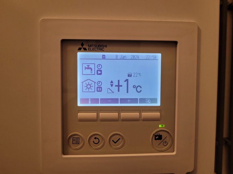

Wat voor SWW schema heb je precies ingesteld & waarom? Je huidige SWW temp is naar 22 graden gezakt, heb je net de volle 300L getapt? :+
  • RTJC
  • Registratie: December 2021
  • Laatst online: 08-07 23:03
Hoe kan het überhaupt dat die settings hard zijn uitgezet?
Dit is nu niet echt een detail instelling om te tweaken maar een basis functie van je wp.
Je vat is nu aan het opwarmen (play symbool) en daarom staat je vloerverwarming op pauze.

@martinisoft @jozi
Jullie hebben beiden ook de SUZ-SWM80VA2 als het goed is.
Wat zijn de frequencies in Hz op dagen zoals vandaag (tbuiten zo'n 0 tot 2 graden)?
Ik ben vandaag zelf nog niet onder de 74 Hz gekomen (Ta 30) met continu pendelen. Nu Ta 35 en ding wil niet lager dan 92 Hz. (2.900W opgenomen elektrisch vermogen, afgifte zo'n 7,2 kW. Pendelt alsnog als een gek.
Ik heb gisteren op de kamer thermostaat gedraaid en inderdaad min of meer constant op 92Hz gedraaid. Ik heb totaal iets van 40kWh gebruikt gisteren al heeft de legionella run daar niet bij geholpen.
Afbeeldingslocatie: https://tweakers.net/i/QQQD3lAC4-8iNl9xw47C9yLQoa0=/x800/filters:strip_exif()/f/image/xzp02mkeNKTwGYWuiZK2tWTq.png?f=fotoalbum_large
Vandaag ben ik geswitched naar een vast ta waardoor deze hopelijk wat rustiger gaat draaien, maar ben nog zoekende naar wat de juiste ta zou zijn.

  • renownz
  • Laatst online: 10-08 20:10
De uit/aan (had wel met spanning eraf volgens @joezzt zijn voorbeeld) methode heeft in elk geval op de eerste run een beter resultaat gehad
Afbeeldingslocatie: https://tweakers.net/i/Rxs3R48gpNKYmOCWKNSakH85sM0=/full-fit-in/4000x4000/filters:no_upscale():fill(white):strip_exif()/f/image/zgQF871395tNfCosTieyAstw.png?f=user_large

  • g-j-t
  • Registratie: November 2015
  • Laatst online: 23:23
renownz schreef op dinsdag 9 januari 2024 @ 11:18:
Ben benieuwd. Ik ben niet thuis dus hem zojuist gemonitord en net na de defrost de unit via Melcloud uitgezet 5 min en nu weer aan. Mocht dit niet werken, dan ga ik het thuis straks fysiek doen.
Wel raar dat je hem moet resetten om tot verbetering te komen hierin.
  • jozi
  • Registratie: Maart 2023
  • Laatst online: 07-08 11:23
g-j-t schreef op dinsdag 9 januari 2024 @ 12:01:
Op zich niet helemaal raar. Er wordt blijkbaar gekeken naar de history en blijkbaar wordt dit niet opgeslagen waardoor je na het uit en aan zetten dus met een schone setup begint en dus de default waardes.
Bij mij is er gisteren zo'n 30kWh in de WP gegaan, en zal vandaag nog wel iets meer worden.
Ook de nachtverlaging maar eens ingesteld op 0,5 graad i.p.v. 1 graad. (Ik heb nachtverlaging van 22.00 tot 10:00)
Mijn systeem gaat wel "heul" erg langzaam naar beneden / boven.
Sinds mijn naregeling weg is heb ik 1 thermostaat in de gang hangen. (setpoint 20,5)
Gisteren de hele dag thermostaat in de gang rond 19,8 ~ tot 20,1 graden rond 22.00.
Gisteravond hebben we de houtkachel aangehad vanaf 1830 ongeveer, en de WP bleef door verwarmen omdat de thermostaat warmte vroeg. Toen ik naar bed ging (2230) deur naar de gang open gezet, en toen steeg die thermostaat naar 20,8 graden. vanochtend rond 07.30 was deze pas gezakt naar 19,9 waardoor de WP nu wel aansloeg, maar gisterochtend dus niet (toen was nachtverlaging 1 graad).
Ik hou het prima warm hoor, maar met naregeling per ruimte had ik de temperaturen per ruimte veel beter onder controle. Setpoint was altijd 20,5 voor de verblijfsruimtes en 18 voor de slaapkamers, maar nu zonder naregeling zit daar zo een graad verschil in, dat was eerder absoluut niet zo.
Verder valt mij nu op dat bij een bepaalde frequentie (66Hz) de Ta fors omhoog schiet, waardoor ik van die "trappetjes" krijg.
Hij zakt naar 56 en gaat per 2Hz naar boven, en "ineens" bij 66Hz overshoot waardoor hij weer terug zakt naar 56Hz.
Afbeeldingslocatie: https://i.imgur.com/bqBp4h7.png
Op een gegeven moment stabiliseert hij wel, maar bij 66Hz gaat dat blijkbaar niet goed :P
Verder zit er ongeveer 2,5 uur tussen de defrosts bij mij, keurige waarde lijkt mij.
