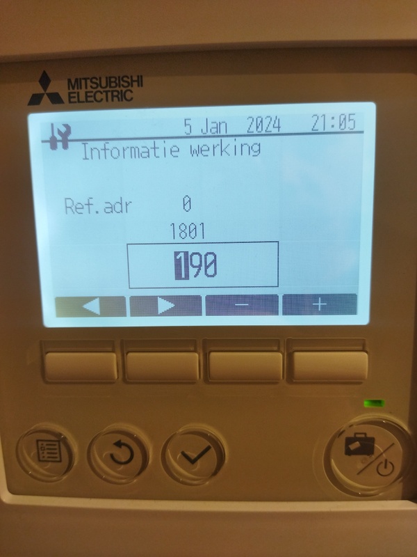

Over die Firmware, is het verstandig om die te updaten? Of pas als je problemen hebt?
(Waar kan ik trouwens zien welke firmware ik heb?)

JustMyOpinion schreef op vrijdag 5 januari 2024 @ 10:22:
Dat laatste.
informatie werking, code 190. Zie HaTe in "Mitsubishi Electric Ecodan Lucht/Water Warmtepompen"

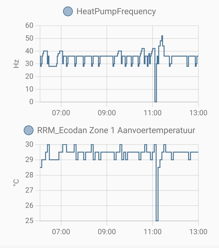

In mijn zoektocht naar verdere optimalisatie mogelijkheden ben ik naar mijn deltaT aan het kijken. Getriggerd door een mooie grafiek van een mooie dT een pagina terug in dit forum ben ik zelf ook aan het analyseren gegaan.
Ik draai op een Ruimte regeling (voorlooptemp bereik van 23-35) met gemiddeld een Ta van 27 en heb daarbij een 1,5 tot 2 graden op de Tr. Het verschil is vrij laag, zeker met wat hogere buiten temperatuur. Ik heb een flow van 25 liter.
Zijn er manieren om je deltaT te vergroten en is dat nodig? Zou ik hiervoor de Ta moeten verhogen en zou je dat überhaupt moeten willen?
Mijn WP maakt hele lange runs (soms wel 24/36 uur achter elkaar op een heel stabiel vermogen van rond de 700 watt, vaak ook rond de 550 op 20Hz). Mss zijn kortere runs van een uur of 8 dan wenselijker qua verbruik? En dus de Ta iets omhoog? Maar kortere runs druist een beetje tegen de filosofie in van een WP als je het mij vraagt.
Iemand ervaring mee?

Bij ruimteregeling is al het door jou genoemde niet van toepassing. De Ata kun je niet veranderen. Als het een nieuwbouwwoning betreft zou je kunnen checken of alle groepen/zones open staan. Ook de weekklok kun je gebruiken voor nachtverlaging/uitschakeling.
De ruimteregeling werkt naar mijn ervaring vrij goed, wat ook uit jouw geschetste beeld blijkt.

Andrehj schreef op vrijdag 5 januari 2024 @ 10:08:
Interessant! Regelgedrag is inderdaad heel anders dan bij mij. Welke WP (binnen- en buitenunit) heb je? (Je staat niet in de TS tussen de eigenaren en ook je signature is leeg).
En welke SW-versie draait er op de FTC van je binnenunit? Ik zit nog op versie 15.00 (op de FTC6). Versie 17.00 heb ik hier nog klaar staan, maar volgens mij zijn er inmiddels bij Alklima nog wel nieuwere versies.
Ik heb:
- ERST30D-VM2ED binnenunit
- SUZ-SWM80VA buitenunit
Voeg mij maar toe aan de TS.
SW-versie:
Afbeeldingslocatie: https://tweakers.net/i/nrdr7GqeMX_ydlChQyD0dN3-hxU=/x800/filters:strip_icc():strip_exif()/f/image/cpmCulLlYQBpJRfGWJgpCwnH.jpg?f=fotoalbum_large

BAJ82 schreef op vrijdag 5 januari 2024 @ 21:56:
Ik heb:
SW-versie:
versie 1801 is dus weer nieuwer dan de de 1700 die hier eerder in omloop was. Maar we weten niet wat er verbeterd is.

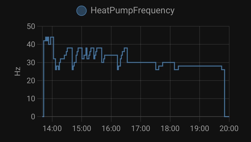

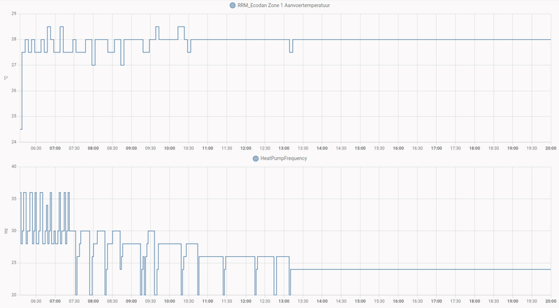

breinonline schreef op zaterdag 6 januari 2024 @ 05:55:

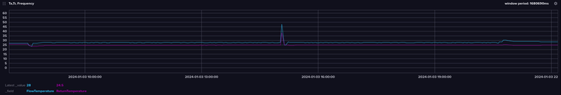

In ieder geval is er tussen de versies 1500 en 1801 iets in het regelgedrag van de Ta gewijzigd, want dat gaat bij BAJ82 heel anders dan bij mij. (Maar theoretisch zou dat ook nog aan de buitenunit kunnen liggen, @BAJ82 heeft een SUZ unit.)
Zijn er anderen met een recente software-versie die eens willen kijken of het regelgedrag van hun WP meer lijkt op dat van de SUZ-SWM80VA met SW 1801:
Afbeeldingslocatie: https://tweakers.net/i/zTQVj9TyxS_dTLGXzmZ5XvHlv3c=/800x/filters:strip_exif()/f/image/icdlgd1CErbFKdZQaKgqsCE5.png?f=fotoalbum_large
Afbeeldingslocatie: https://tweakers.net/i/oRc64e7jPFAEoLQHZFcUxSA3DO0=/800x/filters:strip_exif()/f/image/Vpvh8Wkd9mbhw2cUzSJXQtlV.png?f=fotoalbum_large
of op dat van mijn PUHZ-SW75YAA met SW 1500:
Afbeeldingslocatie: https://tweakers.net/i/LH_5oWKiv0IKxgGzDm2ZoSbgLOc=/800x/filters:strip_exif()/f/image/MOsuSKuFIoPonUdUQvjRCwdl.png?f=fotoalbum_large
Afbeeldingslocatie: https://tweakers.net/i/TJUBVoss2cnkx1BJr-Ylu23_2zQ=/800x/filters:strip_exif()/f/image/sQfJqKW73nLJVoPJwkC3HuRt.png?f=fotoalbum_large
Als genoeg mensen even kijken dan zijn we er snel uit of dit regelgedrag gerelateerd is aan een bepaalde SW-versie of een type buitenunit.

  • gr8-jen
  • Laatst online: 03-11 23:01
gr8-jen
@Andrehj Met instellingen van:
- Vaste Ta van 28 (lager kan niet wegens slechte flow)
- Nieuwste firmware 1801
- Geen losse thermostaat, alleen de controller
Afbeeldingslocatie: https://tweakers.net/i/WVgfbiBINAdsrMZp1_gCgTIpn7I=/800x/filters:strip_exif()/f/image/cmekClr5CE5RL4KjDhdO9bsU.png?f=fotoalbum_large
Afbeeldingslocatie: https://tweakers.net/i/rHib11j9-gQ_PJPKxXzgr6kbOng=/800x/filters:strip_exif()/f/image/OVwuaKa2odMlgWDTnSM686Xa.png?f=fotoalbum_large
Ik heb een spike om 15:00 wegens SWW.
WP: ME SUZ-SWM80VA + ERST20D-VM2D || PV: 4500Wp ZWW || BENG, Rc6 rondom, tripple glas, WTW, 165m2 verwarmd || Gasloos sinds sep 2023

  • _RRM_
@Andrehj
WAR met de standaard PAR thermostaat in de woonkamer
Firmware: 1700 (vanaf in bedrijf)
Afbeeldingslocatie: https://tweakers.net/i/vBie49Lj9TBMUllmanfwwuFhI8o=/800x/filters:strip_exif()/f/image/HyA2cgN1MKNGb4oMOQO3UZ4S.png?f=fotoalbum_large
Gasloos 26-05-2020; SHW112YAA + ERSC-VM2C, SWW 400L

@gr8-jen Dankjelwel. Jouw WP heeft precies hetzelfde gedrag als die van BAJ82. Is ook logisch, want dezelfde buitenunit en dezelfde SW-versie.
@_RRM_ : Wat lastiger te zien vanwege de lage resolutie van je temperatuurmeting, maar jouw WP vertoont het gedrag van de mijne (frequentie valt steeds ver terug en komt dan weer omhoog).
Nu weten we nog steeds niet of het andere regelgedrag komt door SW-versie 1801 of door de generatie buitenunits (SUZ vs PUHZ)...
Iemand met een PUHZ-unit en SW 1801 die ook eens wil kijken?
Of iemand met een SUZ-unit en SW 1700 of lager?

  • John.S
  • Registratie: November 2022
  • Laatst online: 19:39
_RRM_ schreef op zaterdag 6 januari 2024 @ 14:22:
Dat is vanochtend goed te zien.
Alleen mond onze unit altijd uit in een stabiele frequentie. Een aflopende (hobbelige) trend.
Afbeeldingslocatie: https://tweakers.net/i/MVuV1ChwI0Ltmmy2tSF73F8ZG6s=/800x/filters:strip_icc():strip_exif()/f/image/8msoxjAMiffnolJaIY60GA6O.jpg?f=fotoalbum_large
WP: PUHZ-SW75YAA + ERST30D-VM2ED PV: 4880 wp | 3x Marstek Venus E 3.0 | BMW 330e

Ik heb ook een sd kaart draaien. Deze gebruik ik niet actief voor analyse, maar volgens mij is de resolutie hier wel flink hoger.
Ik zal eens kijken of ik voor die zelfde periode de data van de kaart kan halen en naar je sturen.

Weer even een vraag over de defrosts (heb je hem weer) voor gebruikers van de SUZ-serie. Vandaag was de eerste dag van onze SUZ dat het droog was, zonnig en koud (-1). Hierbij mag ik toch verwachten dat je bij een luchtvochtigheid van rond de 70% toch een keer wat minder defrosts krijgt? Ik heb ze nu al 2 dagen iedere 50-55min, zonder er ook maar een over te slaan en zonder dat de unit het wat langer probeert zonder defrost. Ik vraag een vaste TA van 28 graden. Opgenomen vermogen varieert tussen de 1200 en 800 watt. (Loopt terug na piek iedere defrost).
Bij de SWW run vanmiddag bij begin en aan het einde ook een defrost.
Afgelopen weken ook een paar keer meegemaakt dat hij bij het opstarten vanaf 7graden al een defrost geeft. Kloppen die apparaten wel? Ik verzamel nu data en binnenkort komt de installateur langs maar ik weet nu al dat die het ook niet weet. En zo lang Alkima zegt dat ieder uur een defrost prima kan, ben je nog nergens.
We gaan het de komende dagen en nachten zien wat die doet.
Achteraf had ie liever een wat zwaardere unit gehad met een fors grotere condensor.
Op deze wijze is het theoretisch afgegeven vermogen in de specs leuk, maar als ie dat maar de helft van de tijd kan doen, heb je er weinig aan.
[ Voor 14% gewijzigd door g-j-t op 07-01-2024 19:55 ]
  • DaWizza
g-j-t schreef op zondag 7 januari 2024 @ 19:45:
Hierbij mag ik toch verwachten dat je bij een luchtvochtigheid van rond de 70% toch een keer wat minder defrosts krijgt?.
Je mag het verwachten :+ die verwachting kan alleen niet waargemaakt worden.
Hier ook defrosts als een malle, je doet er weinig aan.
Vandaag met suz80:
Afbeeldingslocatie: https://tweakers.net/i/bt7Wowyj5aMClAGCowXWaOjGB8g=/x800/filters:strip_icc():strip_exif()/f/image/bZIj3fdO2MaT5ttr5C0gJu5z.jpg?f=fotoalbum_large
[ Voor 35% gewijzigd door DaWizza op 07-01-2024 19:57 ]

  • TerminalNL
  • Laatst online: 18:35
g-j-t schreef op zondag 7 januari 2024 @ 19:58:
Dank voor je reactie. Wat voor unit heb je? excuus, zie het al. :)
Afbeeldingslocatie: https://tweakers.net/i/XR-fOTsrrnPxz9xT5NiDKQhkDm8=/800x/filters:strip_icc():strip_exif()/f/image/izbMbhkQifdBCo0OgRyYauwQ.jpg?f=fotoalbum_large
Hier met een SUZ-SWM80VA en ERST20D-VM2D op firmware 1801.
Ik had het ook wat beter verwacht, hij moet inmiddels ook aardig aan de gang om de woning op temperatuur te houden.

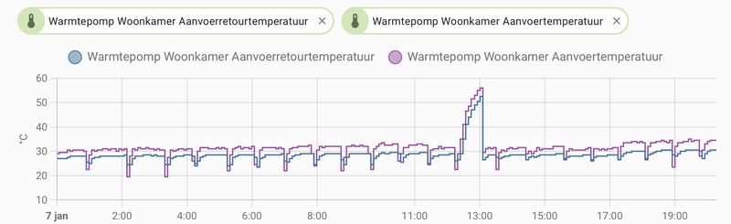

  • renownz
  • Laatst online: 01-11 11:52
Sinds een 1,5 maand staat hier een SUZ-SWM60 geïnstalleerd met 300 liter sww boiler en de standaard PAR draadloze thermostaat.
Op dit moment wordt er alleen de benedenverdieping verwarmd middels zo’n 70m2 vloerverwarming. Later zal hier de badkamer nog worden bijgevoegd (na verbouwing).
Aan de hand van dit topic heb ik erg veel geleerd en is zeer waardevol geweest bij het inregelen van het systeem, weliswaar bij erg zacht weer. De eerste weken liep het als een zonnetje, met zo’n 450W continueverbruik. Ik merk nu bij deze koudere dagen dat er behoorlijk pendelgedrag word vertoond, dus we zijn er nog niet helemaal met de instellingen.
Ik ben tijdelijk overgestapt van WAR naar constante ta om uit te vinden bij welke ta dit gedrag stopt, helaas nog zonder resultaat.
Ook een uur geprobeerd op kamertemperatuur instelling te laten draaien, maar dat gaf voornamelijk een enorm energieverbruik, hoge ta en hoge frequentie van de compressor, en evengoed dat pendelgedrag.
Het lijken me overigens geen defrosts, dat zou wel erg vaak zijn, en op het moment dat ik her vermogen van de Wp zag instorten stond het defrost symbool niet op het display.
Heeft iemand een tip wat ik verder nog kan doen om dit pendelen te voorkomen?
dt ligt overigens meestal rond de 3,5-4 en het huis is verder lekker warm.
Andere ongerelateerde vraag: iemand wel last gehad dat de MELCloud adapter vastloopt? Tank temperatuur, ta, tr, hz enzo blijven dezelfde waarde aangeven via de MELCloud app, home assistant en curl, maar de temperatuurinstelling is wel nog te wijzigen…
  • DaWizza
@renownz pendelen =/= defrosts, defrosts zijn met deze temps vrij normaal
kun je laten zien wat je ziet in melcloud/HA/SDkaart zodat we er iets nuttigs over kunnen roepen?
[ Voor 3% gewijzigd door DaWizza op 07-01-2024 21:17 ]

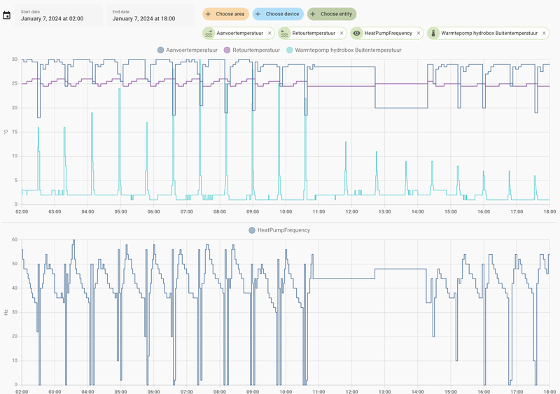

  • g-j-t
  • Registratie: November 2015
  • Laatst online: 18:52
renownz schreef op zondag 7 januari 2024 @ 21:14:
Als het een SUZ is, dan denk ik dat het defrosts zijn. Zeker als hij bij zachter weer wel rustig doorloopt is er geen reden om nu te pendelen. Het defrost symbool zie je maar kort op het display en even nadat hij uitgaat. In melcloud zie je in de grafiek van temperaturen per uur de de Ta onder de Tr duiken even.

  • gr8-jen
gr8-jen
Sinds een paar maanden is elke 2 minuten verversen te snel en moet het naar 3 minuten, hoe vaak haal jij data op?
  • renownz
DaWizza schreef op zondag 7 januari 2024 @ 21:16:
Resolutie is ruk, maar via HA heb ik even niets beters op het moment. Let even niet op de strakke lijn ergens in het midden, dat is wanneer Melcloud even een vastloper had. Overigens zie ik aan de verse reacties na mij hier dat het wel erg veel op een defrost lijkt:
EDIT: temp van de buitenunit er even bijgezet... dat zijn dus defrosts... 8)7
Afbeeldingslocatie: https://tweakers.net/i/s0xKGT1xoaFJ9Kq3x5N8lkB7w5c=/800x/filters:strip_exif()/f/image/y414NjRaqy7FnnXNT7nESE8R.png?f=fotoalbum_large
g-j-t schreef op zondag 7 januari 2024 @ 21:27:
Bij mijn SUZ60 is het nu iedere 50-55 min raak.
Ik begin te vermoeden dat je gelijk hebt, als ik naar mijn bijgevoegde afbeelding kijk.
gr8-jen schreef op zondag 7 januari 2024 @ 21:45:
een deel gaat via de officiele MELCloud HA integratie, die haalt het elke 60seconden op. Andere zaken, zoals frequentie gaat via cURL (geleend van eerdere posts hier). Die heb ik inderdaad nu naar 180 seconden verzet.
[ Voor 6% gewijzigd door renownz op 07-01-2024 22:02 . Reden: afbeelding verrijkt met temperatuur buitenunit ]

  • stin00
RTJC schreef op zondag 7 januari 2024 @ 21:38:
@Andrehj Hoe kan het dat mijn WP bij 35 graden Ta nu ineens 3500 watt verbruikt, en wanneer ik een SWW run draai hij bij hetzelfde vermogen een veel hogere temp kan halen?
Geen idee, de mijne knalt ook naar TA 35 met TR 25 en een flow van 15. DeltaT zit altijd op 7 tot 10 graden. Ding loopt van 10 tot 18u op 3000w te stampen om het van 19 naar 20 graden te krijgen. Rond 18:00 maar weer lager gedraaid. Daarna schiet de temp wel door richting de 20.5.
Afbeeldingslocatie: https://tweakers.net/i/OnzgGl1BHnZrYR6LFW9xNPBAc0U=/800x/filters:strip_icc():strip_exif()/f/image/x2kixS6vfQH50MnZ5XF2n2p9.jpg?f=fotoalbum_large
Afbeeldingslocatie: https://tweakers.net/i/qlbu-7x11DmsG6SwEBlElA_-_CE=/x800/filters:strip_icc():strip_exif()/f/image/fjlXwxZUekrgxPMOBoLoTzFV.jpg?f=fotoalbum_large
Edit: het display toonde vrij vaak 35 graden, de grafiek laat echter vooral een ta van 33 zien.
[ Voor 3% gewijzigd door stin00 op 07-01-2024 22:18 ]

  • RTJC
  • Registratie: December 2021
  • Laatst online: 26-09 10:36
Knowbody schreef op zondag 7 januari 2024 @ 22:00:
Let maar eens op de 2 temperaturen bij een SWW run
Dan gaat er 45 in, maar komt die met 40 terug, en ook bij een lagere flow. Dat vermogen is dus veel lager.
Die 35 ... Ik denk dat je retour hooguit 28 was.
Dan zit je zo maar op 10 kW warmte.
Zie de printscreen. Mijn 'kort door de bocht afgifte berekening' bevestigd dat.
Dan zit ik nog met 1 vraag: heeft het dan zin om de Ta te verhogen zodat ik wél het setpoint kan bereiken?
Lijkt me dan wel toch? Nadeel is dat ie dan meer verbruikt. Maar ja, tegen de klippen op stoken en het setpoint niet halen omdat ie niet hoger mag schiet ook niet op.
Edit: daarnaast zie ik op de WP display een behoorlijk hogere Tr dan op de meters van de verdeler. Vermoedelijk door de radiatoren van de bovenverdieping en de wandradiator op de badkamer. De Ta komt met een verschil van 2 graden (hoger op het display) wel redelijk overeen met de verdeler.
Heeft dit nog invloed op het regelgedrag van de wp aangezien de WP misschien gefopt wordt door een afwijkende Tr?
Afbeeldingslocatie: https://tweakers.net/i/9XrU4WHzuOgqqbD5JSkJpQcU1zQ=/800x/filters:strip_icc():strip_exif()/f/image/0hvLZdpvK6MU4aImnKlnaDKM.jpg?f=fotoalbum_large
[ Voor 21% gewijzigd door RTJC op 07-01-2024 23:34 ]
Warmtepomp: PUHZ-SW100YAA - ERSC-VM2D
