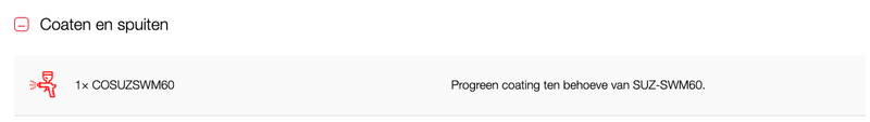

Ik ben ooit op de alklima site tegengekomen dat je ze gewoon in deze kleur kan bestellen. Deze kleur stond namelijk in de optie lijst

Mijn wp staat vanuit de bouw in een deel van de schuur. De lamellen zijn van gezet metaal met opstaande randjes, staan onder 45 graden en ik merk dat wanneer de temperatuur onder de 6 graden zakt (en de ventilator van 450 naar 700 rpm gaat) ik opeens niet meer de cop uit de databoeken haal. Ik zak er dan opeens circa 0,5 onder. Lamellen voor de uitblaas opening gaan dus iets met je efficiëntie doen. Ziet er zo bij mij uit:
Mooie voorbeelden, dank. _/-\o_ Ik zal ook in dat topic zoeken. Mijn tuinierende vrouw kan die moestuin op de warmtepomp waarschijnlijk het meest waarderen. Ik vraag mij wel af of je hem dan niet teveel inbouwt.

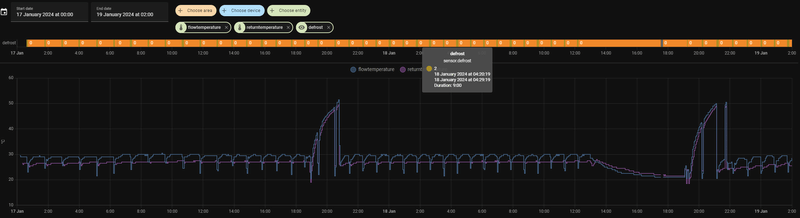

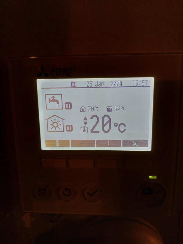

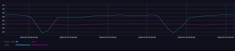

Een probleem krijg ik niet opgelost Bij het instellen van de voorloop temperatuur kan ik de maximale temperatuur niet lager instellen dan 35 graden. wel hoger.maar ik wel hem verlagen.
Ik stook ruimtetemperatuur afhankelijk het controle paneel hangt daarvoor in de woonkamer.
de volgende foto's zijn van de instellingen om het duidelijk te maken
wat zie ik over het hoofd?
.Afbeeldingslocatie: https://tweakers.net/i/AyJl398zTOGujzneI-xA1uKcL8c=/x800/filters:strip_icc():strip_exif()/f/image/NcJlOoxIu3tWF15YuIpathX0.jpg?f=fotoalbum_large

Dat klopt. Dat is een beperking in de software. Als je overigens de andere parameters goed hebt ingesteld heb je hier niet veel nadeel van.
En weet je zeker dat je bij Ta 23 het minimum vermogen van je WP kwijt kan?
Met een ruimtetemperatuur van 20 graden is dat nagenoeg onmogelijk, tenzij je een passief huis hebt van 500 m² oid...
Die waarde zal wel wat omhoog moeten.
Jouw foto's laten trouwens ook mooi één de grote nadelen van die ruimteregeling zien: De overshoot. Het is in jouw huis nu 1 graad boven setpoint.
Met een goede WAR curve en een thermostaat met kleine hysterese kun je die hysterese een stuk verkleinen (tot wel 0.2K).

Ik weet niet of je je SD kaart ook gebruikt, maar die geeft abnormaal bedrijf aan dus misschien moet je die even vervangen als je daar op termijn wat mee wilt doen.
Ook staat je SWW op 52 graden. Wellicht heb je een legionella run gehad en verklaart dat de redelijk hoge temp. Maar je zou deze wellicht wat naar beneden kunnen zetten om energie te besparen als het om een dagelijkse SWW run gaat. Tenzij je inhoud niet zo groot is.

de sww had ik vanmiddag al terug gezet naar 48 graden dus dat effect zien we
na de wekelijkse douche beurt ;)

Bij mij gaat ie onder de 5 graden eigenlijk standaard om de 50 minuten defrosten. Tijdens de droge en koude dagen kreeg ik als uitzondering en na een reset, 1,5 dag een interval van 1,5 uur.
Onderstaande laat een beroerde defrost zien waar er effectief steeds een tijdsdeel verwarming wegvalt.
Afbeeldingslocatie: https://tweakers.net/i/b6ezMZdIYvV0IlmFSK2JqGP8R0s=/800x/filters:strip_icc():strip_exif()/f/image/BAqmrq0HTamcVHWkPstT6k4B.jpg?f=fotoalbum_large
Hier zijn ze wat korter maar steeds met de hersteltijd.
Afbeeldingslocatie: https://tweakers.net/i/VxQ9FLewXJ_m_QF8Z3FomF2aYZE=/x800/filters:strip_icc():strip_exif()/f/image/5ur76hXAdQrfdibnsq23CCBw.jpg?f=fotoalbum_large

g-j-t schreef op vrijdag 26 januari 2024 @ 19:33:
T.a.v. die 4kW continu…dat dacht ik dus ook!
Maar met 29 defrost waarbij er effectief 10-15 minuten niets gebeurt, mede vanwege het weer moeten opvoeren van de Tr die gezakt is, is die 2 uur helaas veel te optimistisch. Ik kwam op bijna 6-7 uur aftrek voor sww en defrosts. Dan kom ik al op 5kW continu. Ik denk dat hij er daarmee rond de 0 graden al aardig aan moet trekken. Bij het iets koudere en droge weer ging het weer wel goed nl. toen had ik ook defrosts om de 1,5 uur (na een reset).
Een SUZ-SWM60VA doet volgens de specs veel meer dan 5 kW rond 0°C. Zonder defrosts zit ie rond de 8 kW (bij A0W35):
Afbeeldingslocatie: https://tweakers.net/i/3UweEUEXmcwm-C9bn7oJeNBorDg=/full-fit-in/4000x4000/filters:no_upscale():fill(white):strip_exif()/f/image/omR6uNoG2J4VfYcWXGgJoiLK.png?f=user_large
(De dip bij 2 graden komt doordat dat cijfer inclusief het verlies door defrosts is).
Ik begrijp er niks van dat jouw WP zo slecht presteert. Dat komt totaal niet overeen met de specs.

g-j-t schreef op vrijdag 26 januari 2024 @ 19:40:
Je conclusie is wat te pessimistisch. Zodra de Ta weer boven de Tr is voegt de WP weer warmte toe aan je huis. En om het verlies goed te maken kijk je naar het oppervlak tussen Ta en Tr.
In het bovenste plaatje (wat ik in de quote heb laten staan) zal de WP vanaf ca minuut 33 netto weer warmte toevoegen (en dus het verlies van de defrost hebben goed gemaakt).
Daardoor verlies je echter wel bijna 20 minuten aan netto verwarmingstijd. Als dat elk uur gebeurt ga je dat wel merken (ca 1/3 verlies van verwarmingsvermogen bij 1 defrost per uur).
Ik vind vooral opvallend hoe lang een defrost bij jou duurt. Je Ta blijft maar liefst 8 minuten onder Tr! Dat heb ik bij mijn WP nog nooit gezien. Misschien dat het aan je lage flow van slechts 12 pm ligt. Hoe is dat bij anderen met een SUZ?

Andrehj schreef op vrijdag 26 januari 2024 @ 20:47:
Mijn SUZ doet dat ook, bij een flow van 18-19 l/m. De eerste de beste defrost die ik er bij pak:
Afbeeldingslocatie: https://tweakers.net/i/6I2-_yJrCN_6IKATxqzNmpAIrdE=/800x/filters:strip_exif()/f/image/sR9sWcpgrHBBHL4aXiWk6YT8.png?f=fotoalbum_large
Ik zie ze ook wel wat langer duren zelfs.

De dip duurt ongeveer 8-10 minuten bij mij. Ik heb een flow van 15l/m. De Tr is wel snel terug van de defrost, waarschijnlijk wegens alle buffer in de vloer.
Edit: met plaatje van toen het net in de ochtend begon met verwarmen:
Afbeeldingslocatie: https://tweakers.net/i/3hg6LmlonNJ1MjZZVTFPsRw6lzk=/800x/filters:strip_exif()/f/image/wmSLQnoyfcpglIfYqtlgadL4.png?f=fotoalbum_large

Mijn defrosts van de 17de ,-2.5 graden buiten. Incl geleverd vermogen boven en temperaturen beneden. Da’s een suz-40. Je ziet ook waarom ie defrost, het vermogen loopt snel terug.
Afbeeldingslocatie: https://tweakers.net/i/sV05d_D1aW0jajwDEaRDKi4Op34=/x800/filters:strip_icc():strip_exif()/f/image/oa6P8VyqOGY2Orb8DR8S6xtF.jpg?f=fotoalbum_large
[ Voor 5% gewijzigd door joezzt op 27-01-2024 00:18 ]
