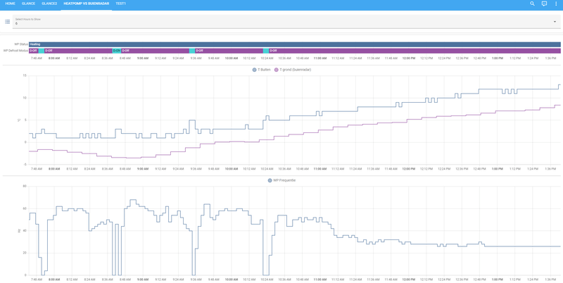

Hier ook even een defrost-plaatje van vanmorgen van mijn SUZ-SWM80VA:
/f/image/957I3RO3ni9qR36Ih6HdF9PJ.png?f=fotoalbum_medium)
Duurt meestal een minuut of 8 voordat de aanvoer weer >= retour is. Verder helemaal geen problemen mee, ja hij defrost elke 50-55 minuten, maar het huis is warm. Wel zie ik dat de automatische ruimteregeling een wat hogere aanvoertemperatuur kiest dan wanneer hij niet hoeft te defrosten. Lijkt me dus dat de regeling prima doet wat hij doen moet?

Hier zijn defrosts sneller dan 10 min (5 min ongeveer). De Ta is erna sneller op de gewenste Ta, vergeleken met wat ik hier zie in de grafieken van anderen.
Bij mijn VA2 zijn de defrosts ook rond de 5 minuten, en ben dan zo weer op de Ta. Verder is de frequentie gewoon uit te lezen middels een curl.

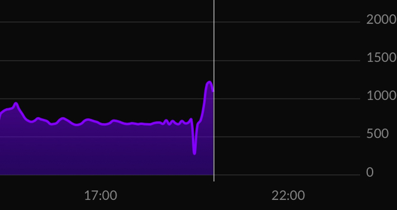

Ik heb gisteravond bij diverse buren de defrost bekeken, maar overal het zelfde verschijnsel om de 50min en duurt tussen de 5 en 10 minuten.
Vanmorgen (woonkamer 21gr vraag 22gr, buiten 2 gr) 6.00 start, kort opstoken, defrost, opstoken, freewheelen, opstoken en dat herhaalt zich. Dus deel van de tijd geen warmte in de vloer.
Een thermostaat die traag is zal te laat de WP een start laten geven en de inhaalslag die dan gemaakt moet worden gaat altijd gepaard met defrosts.

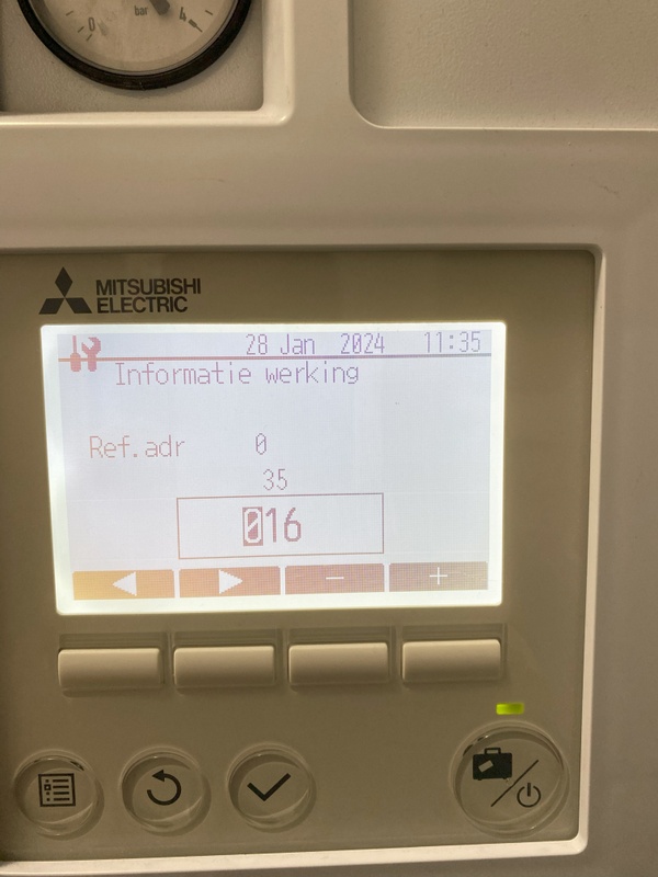

1) De compressorfrequentie is wel uit leesbaar via de sd-kaart. Dat is namelijk hoe ik het doe omdat ik niet echt thuis ben in Procon en HA (als er iemand tegen een mooie vergoeding dit bij mij wil realiseren dan hoor ik het graag:)).

Aan de bezitters van een SUZ-SWMx0VA2 buitenunit: Willen jullie eens kijken of je inderdaad van deze generatie de compressorfrequentie wél weer kunt aflezen op de binnenunit? (Service → Informatie Werking → Code 016) zoals @laurens0619 van Alklima had gehoord?
U vraagt, wij draaienAndrehj schreef op zondag 28 januari 2024 @ 10:25:
:strip_exif()/f/image/UoiJa9cQd30TLW5GYGnA6spk.jpg?f=fotoalbum_large)
Bij mij is het altijd mogelijk geweest (ook voor de fw update naar 1900) om de compressorfrequentie of andere parameters zoals fan speed uit te lezen. SUZ-SWM80VA2. Overigens lees ik deze via HA iedere 2 minuten uit.
SUZ-SWM80VA2 + ERSD-VM2D + DJG 200 WPS - Tibber uitnodiging x34450jb
Hier een verse gebruiker van de SUZ-SWM80VA2. Het werkt hier ook: code 016 geeft nu een frequentie van 36 Hz. Ik geef jullie binnenkort een update als de laatste details van mijn installatie zijn voltooid en het een paar dagen/weken heeft gedraaid.Andrehj schreef op zondag 28 januari 2024 @ 10:25:

Hier ook nog een plaatje van vanochtend tot nu, waar goed te zien is dat de defrosts ophouden zodra de temp boven de +- 5 graden komt.
T Buiten is van de VA2 die bij mij op het dak staat (nieuwbouw af zo gedaan; geen keuze.) T Grond is een input van buienradar hier in de buurt.
Laatste defrost om 10.24, even wat zoeken en nu lekker stabiel op 26Hz. Met en Ta van 26.

Hij liep hier vanaf een uur of 14.15 vandaag. Liep op 600w dus erg rustig. Net defrost bij 7 graden, niet eens bij het opstarten dus maar bij een lopende run met beperkte belasting. Duurde wel kort maar waarschijnlijk compleet overbodig.wesdre schreef op zondag 28 januari 2024 @ 19:29:

Net de unit aangezet met 6graden buitentemp en binnen 20min weer een defrost.
Lijkt mij niet normaal toch?
Edit: en dan een dergelijk herstel na de korte defrost. Opgenomen vermogen moet dan meteen weer eens stuk omhoog.

Het verschil tussen de ruimteregeling en vaste Ta is duidelijk te zien bij een SUZ-40.
Hieronder een test om het verschil aan te geven.
Gisteren en vandaag dezelfde buitentemperatuur van 5 graden op dezelfde tijd gestart.
Ruimteregeling vroeg gisteren om een Ta van 28 graden, die vandaag als vaste Ta ingesteld.
Edit : na opm. @Red_Baron : Overige weersomstandigheden zoals RV waren nagenoeg gelijk.
4 defrosts bij ruimteregeling tegen 1 bij vaste Ta.
Uiteindelijk 40Hz bij ruimteregeling tegen 30Hz op vaste Ta.
Een systeem dat veel sneller stabiel loopt bij een vast Ta.

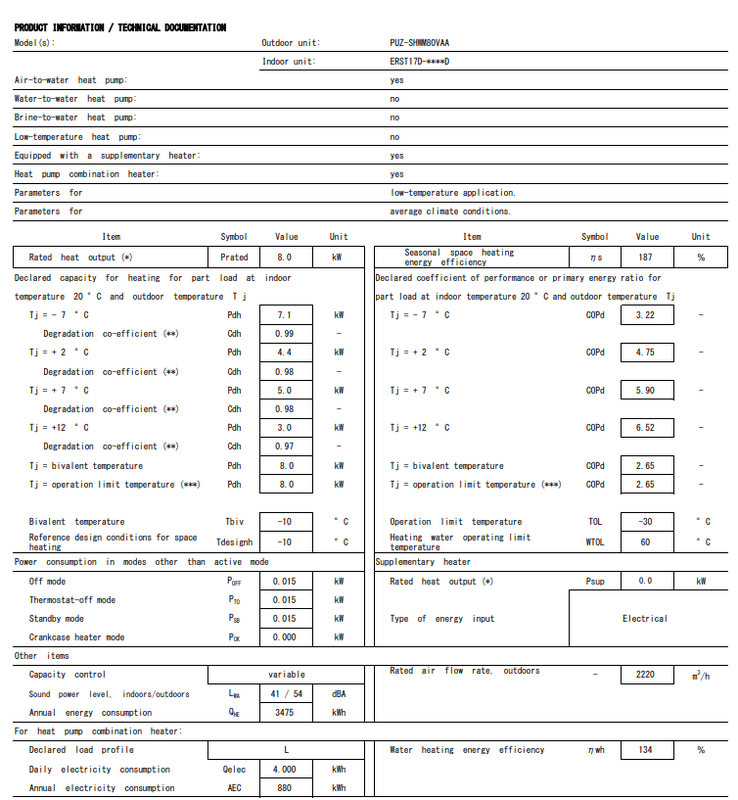

Hieronder de data, ook vergeleken met mijn SUZ. Deze zou overall een betere COP moeten halen. Je ziet ook dat de nieuwe PUZ, bij 12 graden het minder gaat doen.
/f/image/gjJyBCRVjgB5cXpV1gx2QRkN.png?f=fotoalbum_large)
/f/image/kvRPVHqf15CU82OH7wRtXH6v.png?f=fotoalbum_large)
[ Voor 47% gewijzigd door g-j-t op 30-01-2024 11:45 ]
Energielabel A+++ moet een ηs ≥ 175 hebben, dat komt ongeveer overeen met een SCOP ≥ 4,38.g-j-t schreef op dinsdag 30 januari 2024 @ 10:38:

Edit: je geeft in de datasheet al aan dat de ηs = 187%
WP: ME PUHZ-SW75YAA+EHST20D-VM2C2+ESP | EVSE: SmartEVSE v2 | PV: 11kWp Solax/Growatt
Ah, helder. Dan zou de nieuwe PUZ op basis van deze waarde op gelijke voet moeten kunnen presteren als mijn huidige SUZ. Alleen bij hoge temperaturen is het verschil in COP wel apart dan.Blackraven schreef op dinsdag 30 januari 2024 @ 11:48:
