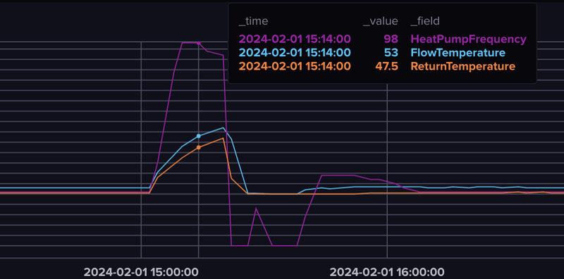

gr8-jen schreef op vrijdag 2 februari 2024 @ 09:24:
Ik ben er nog niet achter wat het dan is.
Het staat op Eco, ik heb het geprobeerd met silent mode maar dat gaf niet veel resultaat. Het ging nog steeds naar een frequentie van 80Hz+.
Ik heb allerlei tijden naar maximum gezet in de hoop dat die langer wil draaien. maar geen resultaat.
Herkenbaar....
Die "eco" stand begrijp ik ook nog niet helemaal.
Hier start hij tijdens een sww run, waar hij ongeveer 60 minuten over doet, met 110Hz om dan tegen het einde uit te komen met 82Hz.
  • g-j-t
  • Registratie: November 2015
  • Laatst online: 31-10 18:00
SWW run op Eco geeft bij mij een opgenomen vermogen van max 2200Watt. Vorige week een keer via force SWW via Melcoud geprobeerd. Dan gaat ie naar 3200 watt en lijkt daarmee de ECO-stand te negeren. Ik wist niet eens dat de pomp zo hoog kon gaan. Snelheidsverschil voor opwarmen viel me tegen. Hij staat hier altijd op ECO en doet over zijn dagelijkse SWW run meestal tussen de 30 - 45 minuten (200l). Als het vat niet te veel is afgekoeld en bij wat hogere temperaturen buiten kan het ook in 20 min klaar zijn.

  • gr8-jen
  • Laatst online: 24-10 18:05
gr8-jen
Ik doe de force SWW via Melcloud, misschien is dat het, in 20 minuten klaar
Afbeeldingslocatie: https://tweakers.net/i/BIUy97x1GnjgDF9_1lgWngsFSGY=/800x/filters:strip_exif()/f/image/VlEmg1zqjGKMeLslmI84UFIh.png?f=fotoalbum_large
Misschien kijken wat die doet als ik het niet meer hard laat starten? Ik ben benieuwd of het dan niet teveel opschuift in de dag qua verwarmen.

  • breinonline
  • Laatst online: 10:03
breinonline
Are you afraid to be known?
g-j-t schreef op vrijdag 2 februari 2024 @ 09:38:
Klopt. Als je forceert dan is dat zonder eco. Als je de SSW temperatuur tijdelijk aanpast zodat je ingestelde daling wordt bereikt, dan start hij wel in eco modus.

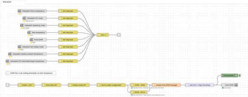

  • laurens0619
Even iets anders.
Ik heb hier een planning in melcloud staan dat de SWW run alleen mag draaien tussen 12:00 en 14:00.
Werkt opzich prima en hiermee voorkom ik dat mn SWW gaat draaien op de momenten dat het stroomnet al zwaar belast is (0800 en 1900)
Echter sporadisch komt het voor dat ik het niet met 1 run red, vooral als het bad is gebruikt in de avond.
Ik had nu een 2e run toegevoegd om 0300-0500 maar ik merk dat hij die run ALTIJD gaat draaien. ook als er nog 10gr minder in mn boiler zit (en mn min drop op 15gr staat).
Ik meen mij te herinneren dat dit by design is maar ik kan het niet terugvinden. Iemand enig idee?

  • g-j-t
laurens0619 schreef op vrijdag 2 februari 2024 @ 13:40:

  • laurens0619
@g-j-t
Helder en jammer
Ik ben het scriptje van @gr8-jen nog tegen voor de Legionella run.
Misschien idee om dat script aan te passen en hiermee ook de reguliere aansturing beinvloeden.
Moet ik alleen even kijken hoe. Of de CurrentSetTankWaterTemperature heel hoog of laag zetten (om aan uit te forceren) of iets anders
  • g-j-t
@laurens0619 Volgens mij gebruikt @Andrehj hier een script voor.
Ik weet niet of dot persé met een Procon moet of dat dit bijvoorbeeld ook kan met Melcloud2dometics. In dat laatste geval moet ik met er toch maar eens in gaan verdiepen. Dan kan ik meteen het SWW setpoint automatisch laten verhogen bij een legionella run.
  • gr8-jen
gr8-jen
laurens0619 schreef op vrijdag 2 februari 2024 @ 14:37:
@g-j-t
Helder en jammer

Het lijkt zeker wel uit te halen. Ik had nog een klein bugje waardoor die niet op tijd stopte, maar ik zie wel verschil
Gisteren
Afbeeldingslocatie: https://tweakers.net/i/0B1OTWRJe5_zzc70Xqz5E71LFF4=/800x/filters:strip_exif()/f/image/NXWV6uC2UdZXKAg156MbMvk5.png?f=fotoalbum_large
Vandaag
Afbeeldingslocatie: https://tweakers.net/i/CFu4iHd8MfVcFobq8LBhhKOSZ8I=/800x/filters:strip_exif()/f/image/UUvoI4KHjhAsqNN7ucZZTe2V.png?f=fotoalbum_large
Misschien start die minder heftig als ik setpoint niet zoveel ophoog.
Als ik de quirks eruit heb zet ik het wel in git. Dan kun je het tijdstip opgeven wanneer je SWW wilt runnen

Ik ben inmiddels begonnen met node-red wat te gaan scripten en lees en stuur direct de esphome aan wat op het kastje van @AUijtdehaag draait. Deze stuurt dan weer de procon aan en werkt best goed.
Afbeeldingslocatie: https://tweakers.net/i/XpX6eYdunh57_-ACAPl4twH5S8k=/800x/filters:strip_exif()/f/image/rfUHaXP5DxCX3V5NgP6EV5qD.png?f=fotoalbum_large
De legionella run ben ik nog niet aan begonnen omdat ik nog aan het dubben ben over de logica. In ben al meerdere voorbeelden in dit topic tegen gekomen en dat gaat uiteindelijk denk ik ook wel lukken.

Ik zit hier even naar te kijken en zie dat esphome ook in node-red ondersteund is.
Maar wat doe je er precies mee?
Je kan dus alle esphome parameters direct uitlezen zonder tussenkomst van iets anders zoals HA. In mijn geval lees ik er een paar parameters uit, geef elke parameter een unieke naam en join deze allemaal in een grote map (de flow bovenaan).
Vervolgens kan ik dan andere flows laten inhaken op deze gecombineerde dataset, hierop logica bouwen dan een signaal sturen wee terug via esphome direct. Bijvoorbeeld een
{state: 1}
naar forceSWW.
In mijn geval forceer ik een SWW run in de middag zodat er warm water is na het eten om de minions te douchen en na 20:00 zodat ikzelf de volgende ochtend kan douchen. Ik heb liever dat de unit op 20:00 uur draait dan midden in de nacht.

gr8-jen schreef op vrijdag 2 februari 2024 @ 18:42:
Gisteren
Vandaag
Als je nog een beta tester zoekt, ik hou mij aanbevolen :)
