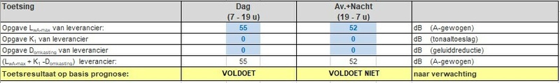

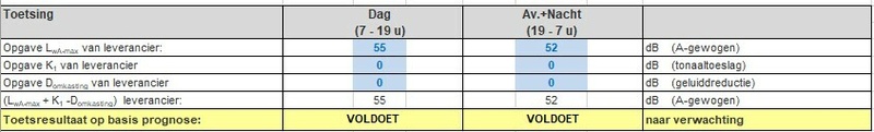

blackd schreef op maandag 10 oktober 2022 @ 11:51:
Aanvulling:
Sterker nog, de fabrikant moet hier wat over roepen, wil je ze allemaal kunnen wegstrepen naar 0dB(A).
Zie de eerder gelinkte Whitepaper van Alklima, die benoemen de componenten waaruit de 3dB(A) marge is opgebouwd:
Voor 2 van de 3 dB(A) geldt dus dat je deze pas kan wegstrepen als er op de juiste wijze getest/gemeten is door fabrikant. De laatste dB(A) hangt af van de manier van plaatsing.
dank je voor de mooie onderbouwing, das is ook de reden dat ik deze dus NIET in mindering heb gebracht omdat de onderbouwing vanuit de Fabrikant ontbreekt. Dus de marge zul je gewoon op 3 dB moeten laten.
De getoonde berekening is bij de avond/nacht helaas in de fout gegaan, ik had de tonaaltoeslag K1 per vergissing op 3 gezet, omdat deze op dit moment onbekend is heb ik deze op 0 gezet. In een eerdere post heb ik al gewezen op het feit dat Quatt oa de tonaaltoeslag K1 nog niet heeft gepubliceerd.
Deze wijziging heeft echter wel tot gevolg dat nu ook de Quatt in deze situatie een resultaat "VOLDOET" heeft gekregen.
Afbeeldingslocatie: https://tweakers.net/i/b12LU8Li4cXmOZS4i8wSNcZdjks=/800x/filters:strip_icc():strip_exif()/f/image/fBMPzqHInhyxcUCcRgH6tptm.jpg?f=fotoalbum_large
Dezelfde situatie nu echter met een 5m breed huis haalt de Quatt de norm voor de avond/nacht niet. Ook bij een 5,50m breed huis voldoet het helaas niet.
Afbeeldingslocatie: https://tweakers.net/i/FCW-RMCKi1Y5GK0x1qYCvhhW4aY=/800x/filters:strip_icc():strip_exif()/f/image/FFm9Imv94k4zj2QgEHYbwxcT.jpg?f=fotoalbum_large

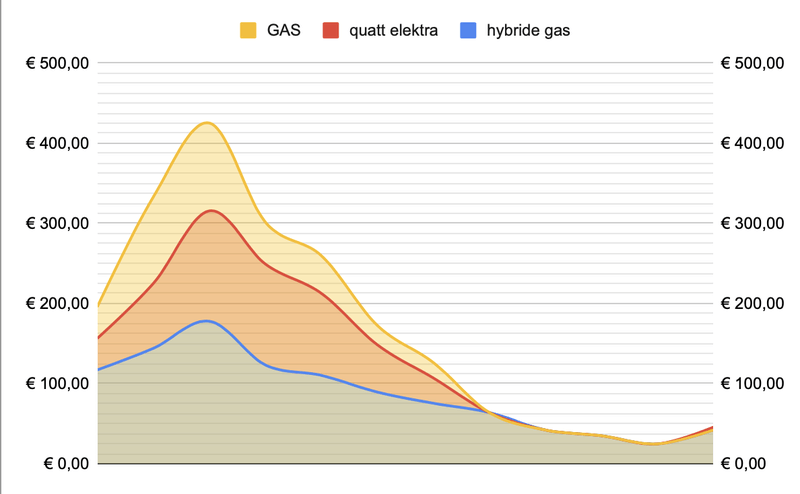

in beeld ziet dat er zo uit.
Afbeeldingslocatie: https://tweakers.net/i/rV_GvO8V91bxY6HitvLzx4YSFvY=/800x/filters:strip_exif()/f/image/V5Jx1KwTIITWBts9PvxtEjad.png?f=fotoalbum_large
blauw en rood zijn gestapeld, en vormen samen de situatie met alleen een Quatt (COP 4), geel is als ik niks had gedaan
[ Voor 18% gewijzigd door paQ op 15-10-2022 14:09 ]

Leuk gemaakt echter snap ik nog steeds één ding niet aan je grafiek, waarom gaat gas op het einde niet naar nul? kan ook zijn dat ik het gewoon niet snap. O-)
Omdat we ook in de zomer douchen ;)

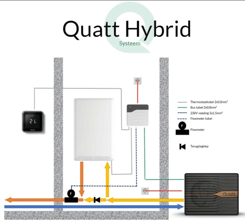

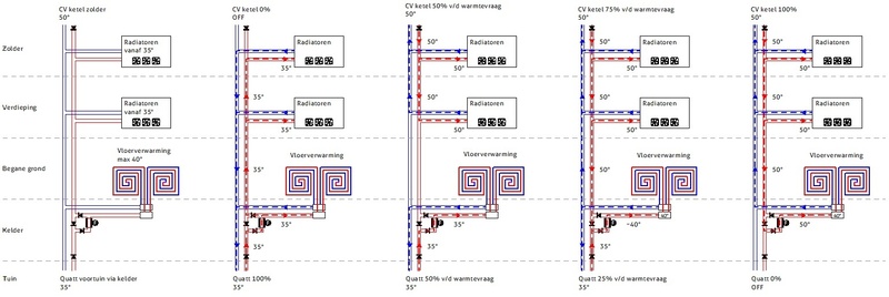

Omdat ik de Quatt in de voortuin wil plaatsen (2,5 meter vanaf de voorkant van het huis) en de vloerverwarming verdeler in de kelder voor in het huis zit, wil ik daar de aansluiting maken op het CV circuit. Voor die 7 dagen per jaar zal de ketel bij moeten springen en wil ik niet dat de andere dagen het warme CV water van de Quatt eerst naar zolder moet om weer terug te moeten naar de kelder, vandaar het ik het volgende bedacht:
Ik ben erg benieuwd wat jullie denken van deze opstelling :P
Afbeeldingslocatie: https://tweakers.net/i/QsTnSnRzZkj-zZ5igeWx4RUYVTs=/800x/filters:strip_icc():strip_exif()/f/image/xMlZkap0EQneOgAGIfGgu3mn.jpg?f=fotoalbum_large
Dit is een schema van hoe de Quatt zou moeten worden geïnstalleerd:

paQ schreef op zaterdag 15 oktober 2022 @ 19:00:
Ik weet niet of je CV water langs je ketel krijgt als diens pomp niet aan staat.
In het door iemand geposte schema van Quatt lijkt het er sterk op dat de cv ketel in een bypass staat dmv een 3 weg klep. Of haal ik nu een andere hybride pomp door elkaar, ik kan de post niet meer vinden... In dat geval zou ik verwachten dat de Quatt zelfstandig het water rondpompt. Ik vermoed eigenlijk dat het enige verschil met een full-e monoblock zal zijn dat er wellicht geen backup heater in de warmtepomp zit. Ik denk dat als je onder die 3.6 kW warmtevraag blijft, het best mogelijk is om de Quatt monovalent in te zetten. Of als alternatief een kleine elektrische cv van 6 of.9 kW gebruiken in plaats van de gas cv, om als het echt moet.
Disclaimer: ik weet dat niet zeker, misschien zit er toch een sturing in dat de Quatt de pomp van de cv aanstuurt. Maar aangezien ze zeggen dat ze vrijwel alle cv's aankunnen, is mijn aanname dat ie monovalent kan werken .
[ Voor 16% gewijzigd door jurjen_g op 15-10-2022 19:21 ]
  • onlinaius
  • Laatst online: 21:24
jurjen_g schreef op zaterdag 15 oktober 2022 @ 19:13:
In het door iemand geposte schema van Quatt lijkt het er sterk op dat de cv ketel in een bypass staat dmv een 3 weg klep. In dat geval zou ik verwachten dat de Quatt zelfstandig het water rondpompt. Ik vermoed eigenlijk dat het enige verschil met een full-e monoblock zal zijn dat er wellicht geen backup heater in de warmtepomp zit. Ik denk dat als je onder die 3.6 kW warmtevraag blijft, het best mogelijk is om de Quatt monovalent in te zetten. Of als alternatief een kleine elektrische cv van 6 of.9 kW gebruiken in plaats van de gas cv, om als het echt moet.
Ik heb het vermoeden dat je daarin gelijk hebt. Bij onze (toch al wat oudere) cv ketel draait de pomp alleen als de cv ketel verwarmt, niet permanent (gelukkig, want die pomp gebruikt best behoorlijk wat elektriciteit). Ik heb zo'n vermoeden dat het niet mogelijk is de pomp in te schakelen zonder dat de cv ketel verwarmt.
Het verklaart ook waarom bij veel (alle?) hybride warmtepompen het of / of is, waarbij de cv ketel oftewel de warmtepomp verwarmd.
Ik zou zelf eerder een airco aanraden als extra verwarming, ipv een elektrische cv. Pelletkachel is ook nog een optie, hoewel niet iedereen daar fan van is.
Edit: als ik het schema zie zouden de cv ketel en de Quatt volgens mij wel tegelijk moeten kunnen werken. Het cv water stroomt hierin altijd door de Quatt, en als de pomp van de cv ketel draait ook door de cv ketel.
Daarmee zou de Quatt theoretisch wel standalone moeten kunnen draaien, hoewel het wel de vraag is wat de software doet zodra de cv ketel niet aanspreekbaar is.
Het nadeel van dit systeem is (als ik het goed interpreteer) dat de cv ketel de verwarming niet kan oppakken als er een probleem met de Quatt ontstaat (en dan is inderdaad de vraag of het water dan door de pomp van de Quatt heen kan).
Mijn voorkeur zou dan ook hebben als er nog een leiding met handmatige afsluiter bijgeplaatst zou kunnen worden.
Afbeeldingslocatie: https://tweakers.net/i/kfcXlnY7AUgSFmno0ff1uhfuyOA=/full-fit-in/4920x3264/filters:max_bytes(3145728):no_upscale():strip_icc():fill(white):strip_exif()/f/image/PeKep89256W71N4ycmQpABMR.jpg?f=user_large
[ Voor 26% gewijzigd door onlinaius op 15-10-2022 19:32 ]
