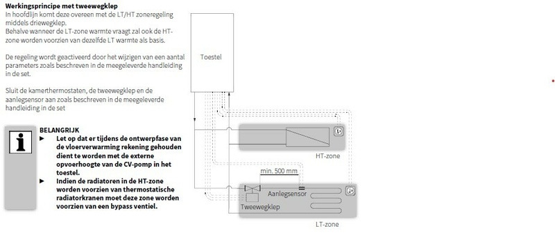

Ben benieuwd hoe het optimale aansluitschema van Quatt eruit gaat zien icm. met mijn Intergas Extreme met standaard 2weg klep:
Afbeeldingslocatie: https://tweakers.net/i/ieofWAMGBmj9mXAXstGNXpGFUe8=/800x/filters:strip_icc():strip_exif()/f/image/5I9C09uasuGIPhElVuspMsF8.jpg?f=fotoalbum_large

Kun je toelichten wat voor buitensensor en thermostaat je hebt? En hoe werkt dit met een klokschema, verlaag je dan de temperatuur toch met enkele graden?
Ik gebruik de eTwist thermostaat met de Elga Ace. De `eigen` thermostaat van het merk warmtepomp werkt over het algemeen toch het beste. Dat zal voor de Quatt waarschijnlijk niet anders gelden. Aansturing van meer generieke thermostaten (Tado, Honeywell etc.] is met name ontwikkeld voor gasketels, waardoor aansturing van een warmtepomp vaak de mist in lijkt te gaan.
Klokschema is min 1 graad, en stille modus, zodat de warmtepomp `s nachts minder vermogen heeft (dan is het ook minder warm, je wil een warmtepomp vanaf een uur of 10 in de ochtend tot 7 uur in de avond net iets harder laten draaien omdat dan de buitentemperatuur dan gemiddeld wat hoger is. Mooie bij de Elga Ace is dat je zelf heel erg veel kan instellen, en dit werkt in mijn situatie optimaal (denk ik]
Maar deze regeling is nog echt voor verbetering vatbaar, een weersvoorspelling inbouwen zou bijvoorbeeld zeker helpen. Ik ben benieuwd wat Quatt hiervan maakt. Ik denk zelf dat aansturing van de warmtepomp het gebied is waarop warmtepompen, en dan met name met buitenlucht als bron, nog het meest kunnen verbeteren.

Remeha Elga Ace 4kW - MHI SRK ZS-W 4kW - 5355 Wp ZO - 1000 Wp vlak - 4200 Wp NW - 7x Jaga Strada + zelfbouw DBE - 3xVictron Multiplus II 48V 5000 + 62kWh LFP accu - DoucheWTW + 1.5kW 200l Smart Boiler
