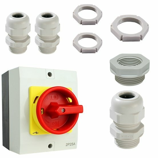

  • geerttttt
  • Laatst online: 19:52
geerttttt
Manisch positief
ds23man schreef op maandag 24 oktober 2022 @ 03:08:
Daarom was mijn opmerking dat het stopcontact daarom buiten zou moeten zitten. Quatt overtreedt de regels met een stopcontact binnen.!
Misschien dan toch maar buiten plaatsen zoals dit:
Afbeeldingslocatie: https://encrypted-tbn0.gstatic.com/shopping?q=tbn:ANd9GcQkjhmwTyl5NcJx7neP443h_5Pb6eDEggnrYfRWYLk1AP-0CZL15Xswu8DYievzhVLQHvQ9cNdcNEtUjADMbEKcDud4mC3K6EeI0I3E7Yiv&usqp=CAE

Leuk bedacht, maar helaas, de bedoeling is dat je ALLES van het apparaat spanningsvrij maakt, een schakelaar op het apparaat maakt dus deel uit van dat apparaat en de bedoeling is nu juist dat je het hele apparaat spanningsvrij maakt en houd, aders zou namelijk een deel van het apparaat nog steeds niet spanningsvrij zijn. Dat is dus ook de reden dat het een losse schakelaar is die 2-polig schakelt, dus fase en de nul. Een normale schakelaar zou alleen de fase onderbreken.
Quatt WP 4,5 kW - Atag CV ketel - Honeywell T6 - 23 panelen SolarEdge
  • MacD007
  • Laatst online: 06-06-2025
paQ schreef op maandag 24 oktober 2022 @ 11:55:
Ik heb op de airco's geen werkschakelaar. Op de wp wel. Het is meer dat in geval van, en hij (installateur) kan niet bij de automaat binnen (of je moet zoeken wat en waar) dan is een werkschakelaar wel wenselijk.
Het verbaast me dat we meer werk er van maken om iets niet te doen dan gewoon het uit te voeren, helaas zijn er een heleboel installateurs niet op de hoogte van de eisen of vinden het allemaal te lastig, een werkschakelaar monteren kost weer 15 min extra, dus doen we het niet.
Gebruik gewoon je gezond verstand en volg de eisen en dat is gewoon een werkschakelaar.
Hier een geschikte versie https://www.elektramat.nl...ren-ews-225setwartelmoer/incl. de benodigde wartels (kabel blijft het zelfde), in deze kun je zelf nog een module plaatsen om je verbruik te monitoren, deze hoeft dan ook niet in je meterkast geplaatst te worden, vaak is deze toch al vol. Link: https://www.home2link.nl/shelly-em-wifi-energiemeter.html
Afbeeldingslocatie: https://tweakers.net/i/i-K-GerD0QmMk3SHTPbhkdEbjt4=/full-fit-in/4920x3264/filters:max_bytes(3145728):no_upscale():strip_icc():fill(white):strip_exif()/f/image/CKftPQwsv9XHrbUs2HnmtSU9.jpg?f=user_large
Bron: Elektramat (prijs: 14 euro)

  • _JGC_
  • Laatst online: 23:04
Zo'n werkschakelaar, hang je die binnen of buiten op?
Als dat ding binnen hangt kan een handige puber dat ding toch ook zo inschakelen terwijl de monteur buiten bezig is?
  • ds23man
  • Registratie: Oktober 2021
  • Laatst online: 21-11-2023
ds23man
Eenum
_JGC_ schreef op maandag 24 oktober 2022 @ 20:03:
Bij het apparaat.

Een warmtepomp cq. het apparaat hangt hangt zowel binnen als buiten. Dus hang je de werkschakelaar bij de binnenunit of bij de buitenunit?
4800wp zuid - pvoutput.org
  • MacD007
herofruit schreef op maandag 24 oktober 2022 @ 20:50:
De Quatt is een monoblok, dus alleen een buitenunit, dus de werkschakelaar dus binnen ( word deze ook niet nat ....) grapje, dus deze wordt bij de buitenunit geplaatst. Ook heeft een warmtepomp een binnenunit (warmtewisselaar) ook dan plaats je de werkschakelaar bij de buitenunit. (In het zicht)
  • herofruit
  • Laatst online: 03-07-2023
MacD007 schreef op maandag 24 oktober 2022 @ 21:03:
Ah, domme opmerking dus van mijn kant, sorry. Dank voor de verduidelijking. Logisch! :)
