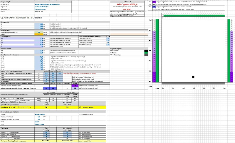

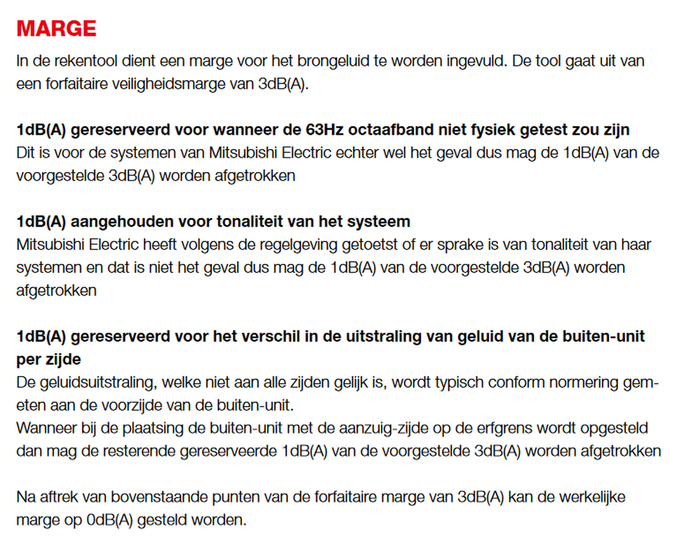

Opgave LwA-max van leverancier (nacht)
Opgave K1 van leverancier (dag en nacht)
Volgens mij nog niet beschikbaar. (Even aangenomen dat LwA-max overdag de 54 / 57 db is die Quatt opgeeft).
Edit: maar misschien ligt het aan mij? Ik weet niet hoe het met anderen hier zit? Komen jullie er uit?

Er schijnt wel een soort "loophole" in de wetgeving te zijn:
"In het gewijzigde bouwbesluit staat benoemd dat de geluidseisen alleen betrekking hebben op installaties die buiten de uitwendige scheidingsconstructie van een woning zijn opgesteld. Zoals een warmtepomp die in een tuin staat of een airco die aan een gevel hangt. De eisen hebben dus geen betrekking op een installatie die in de woning staat of bijvoorbeeld in een bij de woning behorende schuur of garage."
Alklima heeft dat dus gebruikt om een "slim schuurtje" te ontwikkelen: https://alklima.nl/actuee...oor-buitendeel-warmtepomp
(bron: https://alklima.nl/servic...paper-geluidseisen-v3.pdf)
Interessant. Dus bouw ik een "schuur" om mijn warmtepomp heen, zijn er ineens geen eisen meer qua geluid? Vanaf wanneer beschouwen ze het als een schuur?

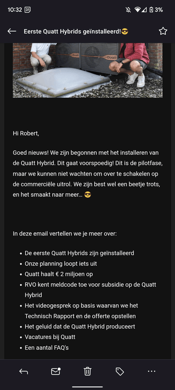

  • HBO88
  • Laatst online: 19:15
Stukje uit de mail over geluid:
Hoeveel geluid maakt de Quatt Hybrid?👂
Wij hebben veel vragen gehad over de geluidsproductie. We hebben hier een belangrijk criterium bij gemaakt tijdens de ontwikkeling, en we zijn verheugd te vermelden dat de Quatt Hybrid één van de stilste warmtepompen in zijn klasse is.
Nu het (grootste deel) van de officiële testresultaten binnen is, kunnen we de volgende getallen delen (excuses voor de technische termen):
Maximaal geluidsvermogen*:
(Hiermee wordt gerekend om aan de maximale eis van 45dB(A) geluidsdruk* op de erfgrens overdag te voldoen.)
Quatt Hybrid: 55dB(A)
Elga Ace 4: 61dB(A) (bron)
Daikin Altherma: 62dB(A) (bron)
Minimaal geluidsvermogen*:
(Silent mode. Hiermee wordt gerekend om aan de maximale eis van 40dB(A) geluidsdruk* op de erfgrens s'nachts te voldoen.)
Quatt Hybrid: 52dB(A) @2.8kW
Elga Ace 4: 56dB(A) (@2.4kW) (bron)
Daikin Altherma: onbekend
Om bovenstaande gegevens goed te kunnen begrijpen: 3dB(A) minder, betekent 2x minder geluid, 6dB(A) minder betekent 4x minder geluid, etc.
*Geluidsvermogen is niet hetzelfde als geluidsdruk. Geluidsdruk is afhankelijk van afstand (en demping door bijv. een schutting). Om van geluidsvermogen naar geluidsdruk te komen, is een berekening nodig van de situatie. Deze maken wij voor jou. Doordat de geluidsniveaus van de Quatt Hybrid erg laag zijn, voldoet de Quatt in bijna alle gevallen aan de wettelijke eisen. Als dit bij jou niet zo is, dan zullen we je dat uiteraard ook mededelen.

met de nieuwsbrief die vandaag binnen kwam zijn een aantal zaken nu gecommuniceerd, best even er op moeten wachten, top dat het er nu is.

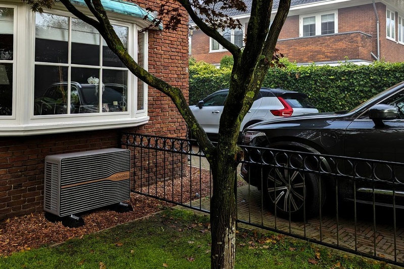

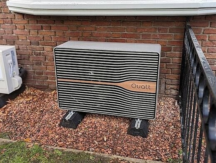

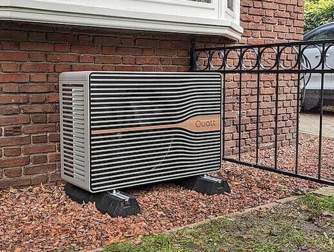

De eerste Quatt Hybrids zijn geïnstalleerd
Hier een aantal foto's van de installaties. in het algemeen zien ze er netjes uit.

Onze planning loopt uit
niet leuk maar prima dat ze het communiceren. er zit nu ook een voorlopig planning bij, top.
We lopen ongeveer 1 maand uit, en we verwachten nu komende januari de 400e warmtepomp te kunnen uitleveren (eerder was dit in december).
Afbeeldingslocatie: https://tweakers.net/i/vDTZLvkbb6h5kqmWLIzbtMLdnMc=/full-fit-in/4920x3264/filters:max_bytes(3145728):no_upscale():strip_icc():fill(white):strip_exif()/f/image/szcaR4MIgmwjDAFTGXXqNZ6N.jpg?f=user_large
Wij regelen de subsidie voor je:
Nog meer goed nieuws! De Quatt Hybrid is officieel goedgekeurd door de Rijksdienst voor Ondernemend Nederland (RVO). De meldcode (KA21789) is binnen. De Quatt Hybrid 4kW komt in aanmerking voor € 2.700 subsidie. Kies je voor de Quatt Hybrid 8kW, dan heb je er twee en is de simpele rekensom: 2x € 2.700 = € 5.400 subsidie.
Wij regelen gratis de subsidieaanvraag voor je, samen met onze partner Simpel Subsidie, zodat jij de subsidie keurig op je rekening ontvangt.
Goed nieuws, zeker voor mensen die dit gewoon lastig vinden.
Van installatieplan naar offerte
Onze werkvoorbereiders zijn gestart met pre-installatievideogesprekken. Iedereen komt aan de beurt, maar het kan nog wel een paar weken tot maanden duren voordat jouw video-call ingepland wordt.
ben benieuwd, ik verwacht dat dit bij de huidige aantallen nog wel even gaat duren.
Ik vraag me overigens af of het wachten met de huidige prijsplafond energie echt een straf is, in de meeste gevallen is de CV in de komende periode goedkoper dan een warmtepomp, maar ik verwacht dat dit echt een eenmalige actie van de overheid is, dus als ze deze zomer de WP gaan installeren ben ik voor de komende jaren gereed.
Ik heb een pre-order gedaan, wat nu?
Nu gaat het beginnen! We hebben een uitgebreid artikel in de veel gestelde vragen toegevoegd om uit te leggen uit welke stappen het proces bestaat.
Ze hebben dus de FAQ aangepast.

even een vraag, hoe ga je dit dan meten, want op je gehoor kun je niet dus niet vertrouwen.
voor welke telefoon ? Apple of Android.
Android: noise generator (tmsoft)
Apple: noice generator (tmsoft)
anders zoeken op noise generator
Tip: min. 4 metingen uitvoeren: 1 en 2: direct bij de bron, hiermee calibreer je de bron , 55dB (1 keer met witte ruis, 1 keer met roze ruis (deze heeft meer lage frequenties). Het beste deze meting min. 3 keer herhalen. Het beste kun je dit doen door een BT speakertje op de plaats van de warmtepomp (1/2 hoogte van de pomp) plaatsen, dus NIET je telefoon op de grond leggen, dit verhoogd de kans op meetfouten.
Dan meting aan beide kanten van je erfgrens meten (loodrecht op de locatie van je warmtepomp), meting op 1,5 m hoogte. Meting min. 5 min doen (noteer de laagste en hoogste waarde), kies voor dB zonder filter (A,B of C).
Beide metingen doorvoeren overdag (bv rond 12:00) en ook avond/nacht ergens tussen 22:00 - 02:00 uur, hoe later hoe beter. hou rekening met externe geluidsinvloeden zoals het verkeer. Liefst zo geluidsstil mogelijk.
Hou wel rekening dat de meeste geluids meting apps een behoorlijke afwijking kunnen hebben, dit kan ook van merk en type telefoon verschillen. Ik zelf heb afwijkingen tot wel 3dB gezien, maar ook apps die bijna het kunnen opnemen met een klasse 2 en zelfs met klasse 1 geluidsmeters.
Een dergelijke meting is overigens uitsluitend voor eigen gebruik, met deze uitkomsten kun je dus niet naar een gemeente of andere overheid.

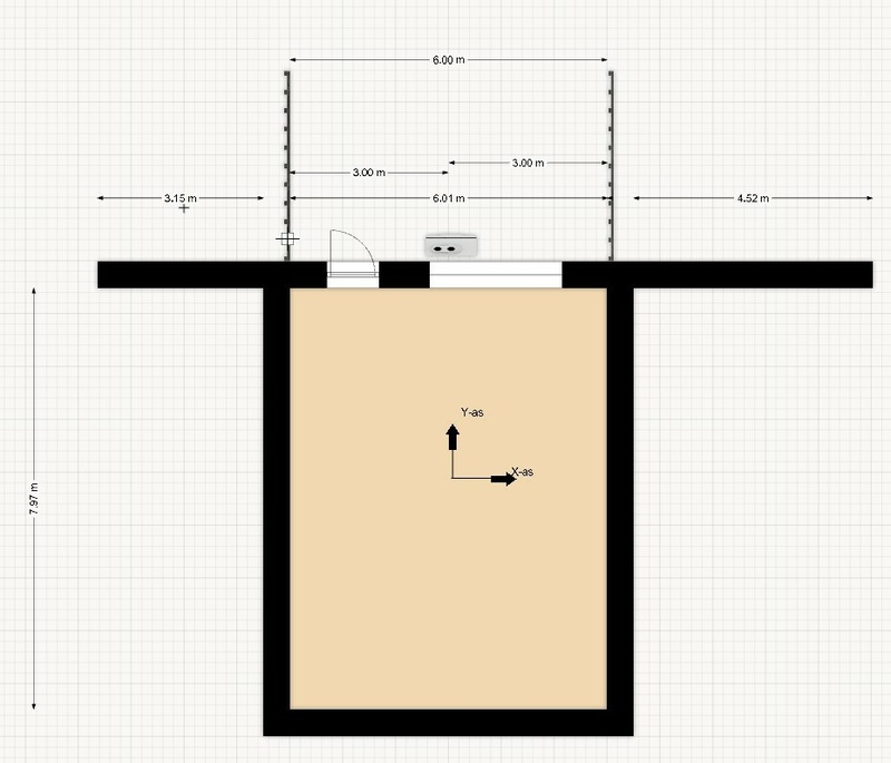

Met deze nieuwe gegevens rondom het geluidsvermogen (email update), hoe ver zou de warmtepomp dan van de erfgrens moeten staan?
Is het realistisch om te zeggen dat dit 2.5 meter zou kunnen zijn? Uitgaande van een tussenwoning waar de Quatt op de uitbouw komt te staan.

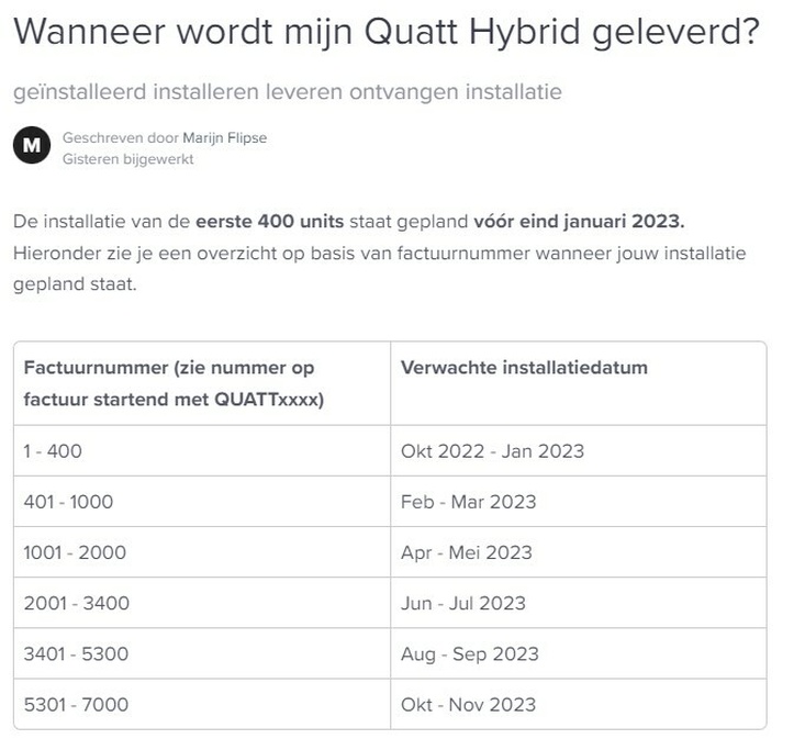

  • HenkRood
  • Registratie: December 2015
  • Laatst online: 07-09 10:39
Hyperfox schreef op zaterdag 8 oktober 2022 @ 20:23:
Rare vraag…. Maar hoe komen jullie aan die nieuwsbrief? Ik heb niks ontvangen, wel ingeschreven uiteraard? Of krijgen nu alleen de echt vroege inschrijvers al een nieuwsbrief? Ben zelf nr 33xx
planning: https://support.quatt.io/...ijn-quatt-hybrid-geleverd
dus: 2001 - 3400 ~ Jun - Jul 2023 _/-\o_
PS: ook gekeken in de spambox? :O
[ Voor 3% gewijzigd door HenkRood op 08-10-2022 21:17 ]

Baron de L schreef op zaterdag 8 oktober 2022 @ 20:07:
Dat is lastig te zeggen, als er belangstelling is wil ik het wel uitrekenen. Ik ben overigens bang dat je dat dus niet gaat halen

Down with Big Tech.
Op verzoek van de klant, stond in de mail. Andere foto was wel netjes afgewerkt.

  • Baron de L
  • Laatst online: 22:26
MacD007 schreef op zaterdag 8 oktober 2022 @ 22:46:
Het lijkt mij een van de meest gestelde vragen; “Hoe ver van de erfgrens kan de Quatt minimaal staan met de laatste gegevens?”
Ik ben zeer nieuwsgierig in ieder geval. Een schatting zou al enorm helpen.
Alvast bedankt.💪

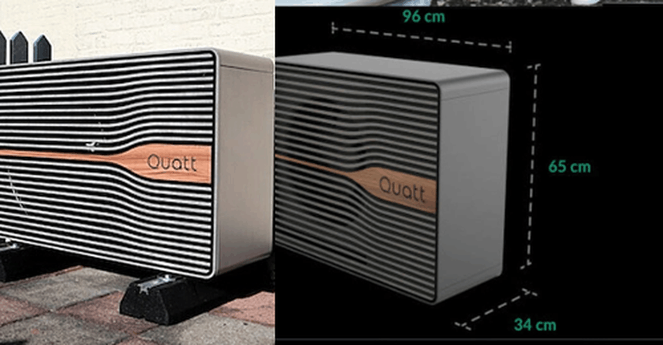

Ligt het aan mij, of ziet de Quatt er ook opeens anders uit qua kleurstelling dan op de eerste renders?
Die waren voor mijn gevoel veel bruinige/donkerder van kleur. Dit is gewoon een lichtgrijze doos met een stripje hout erop. Eigenlijk net zo mooi/lelijk als veel conventionele warmtepompen.
En waren de eerste renders niet allemaal netjes aan de muur gemonteerd, in plaats van op van de betonbandjes op de grond?

Baron de L schreef op zondag 9 oktober 2022 @ 10:58:
Alvast bedankt.💪
Bij 55 dB geluidsvermogen, zonder reflectie (bijvoorbeeld op een uitbouw], is de geluidsdruk op 1m afstand 47 dB, en op 2m afstand 41dB. Om op de erfgrens onder de 45 dB te blijven, moet je er 1.25m vanaf blijven. Staat er ergens een reflecterende muur, dan moet je daarvoor corrigeren en zal de afstand wat groter moeten zijn. Ik denk dat je bij 2.5 meter altijd wel binnen de norm blijft.

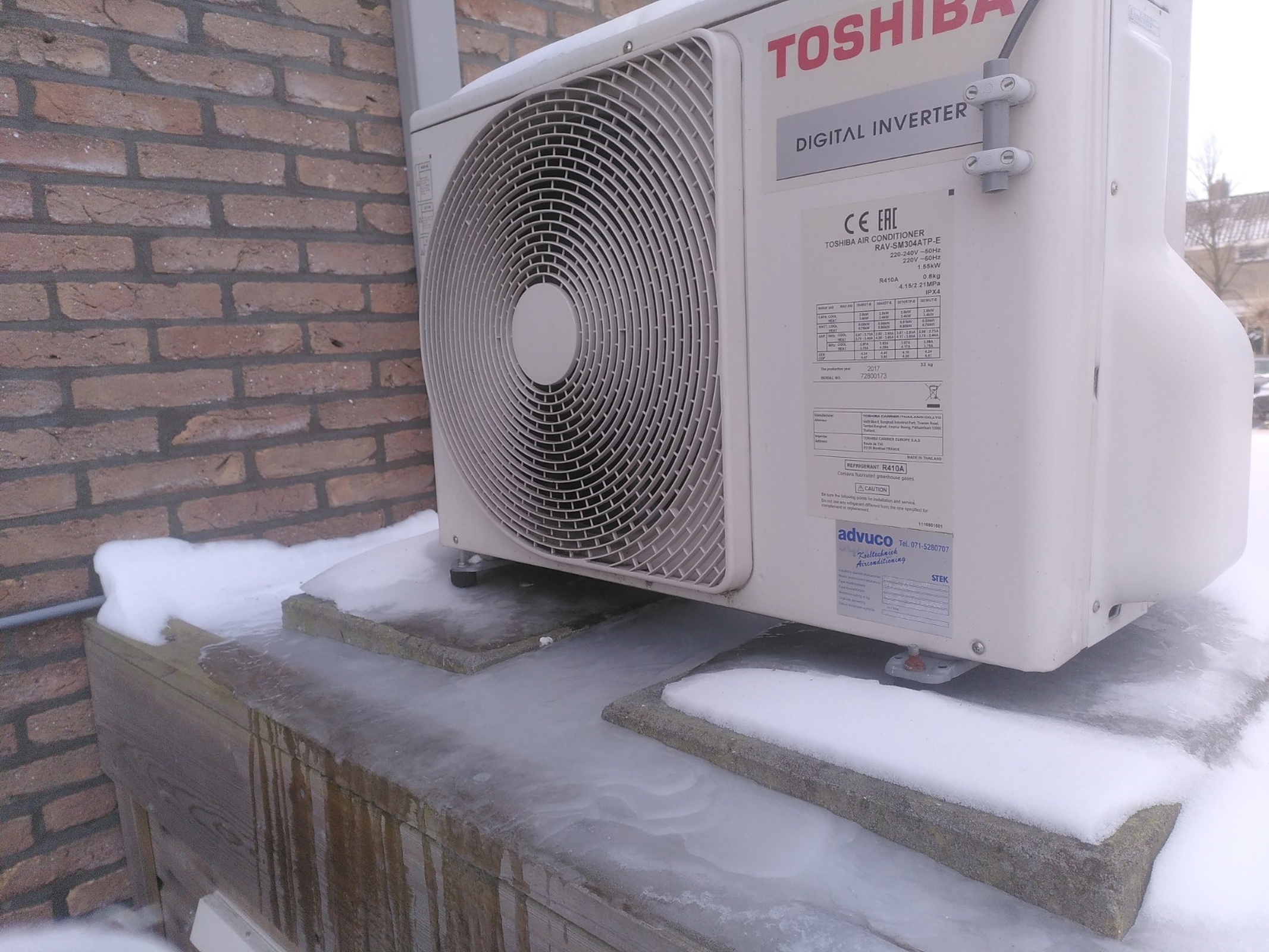

er is wel meer aan de hand, ding staat zo te zien niet in de buurt van iets waar het water uit de unit goed weg kan lopen. Als je hem als hybride gebruikt waarschijnlijk minder een ding, maar zo'n beetje alle monoblocks hebben in de handleiding staan dat je een voorziening voor afwatering moet hebben bij de opstelplaats (grindbak ofzo)
Wat is het probleem daarmee? Luchtvochtigheid rond de unit? De 2 airco's die we hier hebben wateren respectievelijk op het terras en op het platte (bitumen) dak van de aanbouw af, dus ergens heb ik het idee dat afwateren op een hard oppervlak niet ongebruikelijk is?
Mid-Limb, 2-ond-1-kap, 1965, 133m2, 12 ZP 4800wp + 4200wp GoodWe, 67m2 VVW, etage: 4 rad + 7 m2 VVW, 1 Quatt, Mits Heavy 5KW + 3.5KW, Toon 1, elec koken, CV uit, VVW mengt niet, 'oud' dubbel glas, isolatie RD 1.5 - 2.5, Venus A 6 KWh+2400WP

  • Laatst online: 06-06-2025
onlinaius schreef op zondag 9 oktober 2022 @ 11:32:
De reden is dat er best veel water vrij kan komen, dus een vorstvrij afwatering is dan ook wel handig, als je dat gewoon op een dak op grond gaat lozen, onstaat er als het vriest een behoorlijke ijsvlakte, los dat je afvoer ook nog kan dichtvriezen. dat wil je dus niet.
het probleem is dat je condensor bij vochtig weer rond de 2 graden buitentemp ofzo vaak elke 30min dichtvriest (omdat vocht uit de buitenlucht aanvriest op je buitenunit/condensor). Daarna gaat je WP een defrost doen, waarbij al dat ijs eraf gesmolten wordt --> smeltwater uit je unit dus. Als je pech hebt wordt dat een hele mooie ijsplaat, wat gevaarlijk kan zijn als het op een pad is ofzo. Verder is het ook zo dat dit steeds hoger kan worden en je afvoer dicht kan vriezen etc.
voorbeeldje:

MacD007 schreef op zondag 9 oktober 2022 @ 11:43:
Ja, dat klopt wel, onder de airco ligt in de winter af en toe een 'ijsplasje'. Niet echt heel storend, als het overdag boven het vriespunt komt smelt het weer, en als het heel koud is wil het ook nog wel eens weg 'vriesdrogen'. Ik heb er eerlijk gezegd nooit echt een probleem in gezien.
Ik kan me voorstellen dat het een groter probleem wordt als de airco op de begane grond bij een looproute staat, maar dat is hier gelukkig niet het geval.

Fr33z schreef op zondag 9 oktober 2022 @ 13:13:
voorbeeldje:
Makes sense. Hier hangt de airco op een cm of 30 / 40 hoog, dus voordat dat dichtgevroren is heb je (gok ik) maanden constante vorst nodig (afgelopen winter nooit meer dan een cm ijs onder de airco gehad).
In een looproute natuurlijk wel een groter probleem, dan zou een grindpad inderdaad wel wat veiliger kunnen zijn.

Jeroenneman schreef op zondag 9 oktober 2022 @ 11:05:
Ja, dat valt mij ook op. Op de foto's valt het me best wel tegen.

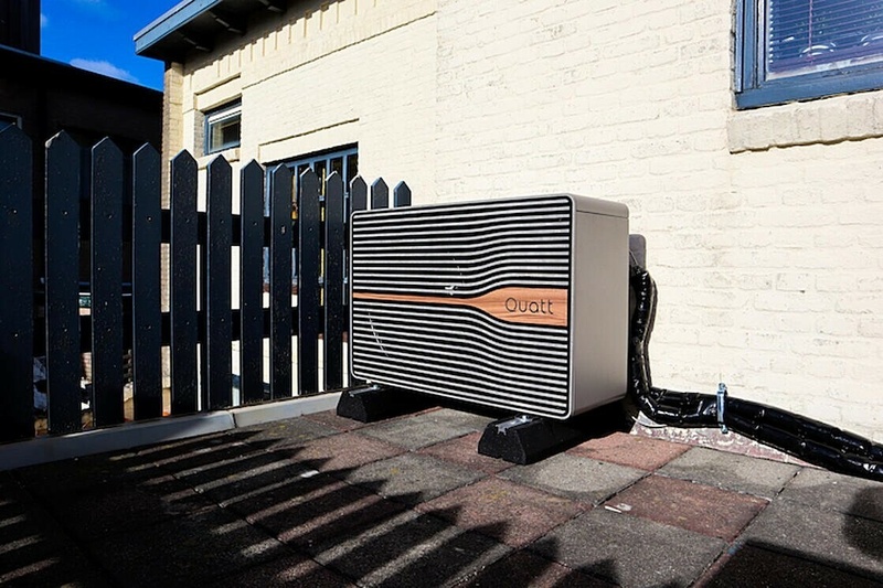

Afbeeldingslocatie: https://tweakers.net/i/1TFvxZO60RnnKLl4YavzF32Hjt0=/800x/filters:strip_icc():strip_exif()/f/image/3mV5B5oAy512K2nzPtKOIJFF.jpg?f=fotoalbum_large
Valt toch wel mee? :)

Jeroenneman schreef op zondag 9 oktober 2022 @ 17:02:
Vind je? Ik vind de ombouw nu in sommige foto's echt neigen naar lichtgrijs. Op de renders lijkt het veel meer alsof de behuizing bijna dezelfde kleur heeft als het hout.
Ja, viel mij ook op, maar als je de foto's naast elkaar zet komt de kleur wel aardig overeen.
Afbeeldingslocatie: https://tweakers.net/i/Ju02KswshO6mhGeh9yGw1qU4MeQ=/full-fit-in/4000x4000/filters:no_upscale():fill(white):strip_exif()/f/image/jtZHlBHWmrc6rFVbn9SDxaYc.png?f=user_large
Denk dat het vooral een beetje optisch bedrog is.Op de site van Quatt wordt ie gepresenteerd op een zwarte achtergrond, op de foto is het tegen een witte achtergrond, de omgeving heeft nogal invloed op je kleurbeleving, net als bijv. in onderstaande "illusie":
Afbeeldingslocatie: https://i.pinimg.com/originals/13/c1/90/13c190ce0907ad9884b8cb6582ccf29c.jpg

Onno ! schreef op zondag 9 oktober 2022 @ 17:01:
Ik zou hem zelf iets meer baksteen rood willen dan hij nu lijkt te zijn. Maar het lijkt me dat we in overleg met quatt ook zelf wel met een spuitbus aan de gang kunnen om hem naar eigen verlangen te camoufleren? (Vanzelfsprekend als hij uit staat en alles goed afgeplakt zodat de verf alleen op de ombouw komt en niet in het apparaat.)
Als ie hard moet werken, wordt ie vanzelf vuurrood *O* :)F <3
Afbeeldingslocatie: https://tweakers.net/i/PIiS7h4RSA--WhG3aWTV3bpwuHg=/full-fit-in/4920x3264/filters:max_bytes(3145728):no_upscale():strip_icc():fill(white):strip_exif()/f/image/h6mDI8pAY1K1mPT4OxgO8IpA.jpg?f=user_large

Ah, Quatt adverteert ook ineens op Instagram. Blijkbaar willen ze nog meer pre-orders, klinkt als goed nieuws.
Maar ook zie ik daar een paar foto's die ik niet eerder gezien heb:
Afbeeldingslocatie: https://tweakers.net/i/fDHi8HFqcdYYC8FkDs4BYt4m0KQ=/800x/filters:strip_exif()/f/image/QpzCDol6z2dgIefKUixzj9o5.png?f=fotoalbum_large
Afbeeldingslocatie: https://tweakers.net/i/cL5ugJhHTbOxz4xOYzQA7FhdTaY=/800x/filters:strip_exif()/f/image/JuvdF2U0gsC1c0X4TDnImpnI.png?f=fotoalbum_large

onlinaius schreef op zondag 9 oktober 2022 @ 15:07:
Met dat hoogteverschil is er geen probleem inderdaad. Nu treed dit verschijnsel vooral op als het nog net niet vriest, want de lucht is vaak juist heel vochtg als we van dat weer hebben waarbij de temp. ~2 a 3C is en de luchtvochtigheid 90% of meer. Echt winterweer is juist vrij droog en dus weinig problemen met ijsvorming.
Maar goed, er heeft vast iemand hier rekening mee gehouden bij Quatt.... (Toch :+ ?)

En nog een fototjeAfbeeldingslocatie: https://tweakers.net/i/-R0gG26wW4Wh5Frxxy23uQAgn7I=/800x/filters:strip_icc():strip_exif()/f/image/vOF0VBgMuYZppvbixusJcnrM.jpg?f=fotoalbum_large

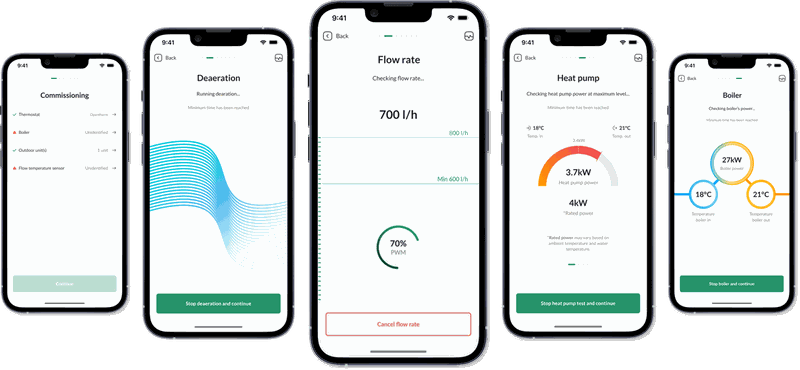

En wat dacht je van foto's van de Quatt app?
Afbeeldingslocatie: https://tweakers.net/i/UrW5a-m1K8cTYxNAtuNcIcvKExI=/800x/filters:strip_exif()/f/image/FfnEfhf0rvAI6qmin75zq6Hs.png?f=fotoalbum_large
Oost west, 127.0.0.1 best!

voor de belanghebbenden een berekening gedaan voor een rijtjeshuis van 6m breed, plaatsing warmtepomp op de grond tegen de achterkant van de gevel.
tuin omgeven van tuinschermen van 1,8 hoog rondom.
Uitkomst: overdag voldoet de warmtepomp aan de eis van 45 dB, tijdens de avond/nacht voldoet deze echter niet aan de eis van 40 dB.
plattegrond:
Afbeeldingslocatie: https://tweakers.net/i/cDmvRuqgscrrTuTD2sxGxL3aMys=/800x/filters:strip_icc():strip_exif()/f/image/NZhRPLFqs79VtYsrlfEZMPjM.jpg?f=fotoalbum_large
de berekening volgens de rekentool.
Afbeeldingslocatie: https://tweakers.net/i/LS8yEii5zfC8E-0UP4Vaajfb6qs=/800x/filters:strip_icc():strip_exif()/f/image/wVrYHDf5WWnMivIxVL1KmnjZ.jpg?f=fotoalbum_large
let op, dit is een voorbeeld, de eigen situatie kan afwijken dus ook de uitkomst. Dus geen garantie voor je eigen situatie.
Quatt WP 4,5 kW - Atag CV ketel - Honeywell T6 - 23 panelen SolarEdge

  • olafmol
  • Laatst online: 14-09 16:19
MacD007 schreef op zondag 9 oktober 2022 @ 19:11:
plattegrond:
Ik probeer de waarden 45dB en 40dB (of lager) in de afbeelding van je rekentool terug te vinden, maar mis ze denk ik. Waar moet ik kijken voor de uiteindelijk berekende geluidsdruk op de erfgrens overdag en 's nachts?

olafmol schreef op maandag 10 oktober 2022 @ 08:57:
Olafmol, dat is niet mijn rekentool, maar de rekentool van de overheid, ik zag overigens nog een fout in de berekening, dus daar zal ik vandaag nog even naar kijken, maar zover ik de tool begrijp kijkt hij naar de berekende waarde versus de berekende waarde die in het geel een blok hoger staat, is deze kleiner of gelijk dan is het oordeel voldoet, is deze hoger dan krijg je “voldoet niet”.
Het punt met Quatt is dat wij bv de K waarde niet weten, die heb ik dus maar op 0 gezet, is deze hoger dan word de totale geluidswaarde op de erfgrens dus hoger.
De tool werkt 'andersom', ze controleren/berekenen wat het maximale geluidsvermogen is op de bronpositie om de 40/45dB(A) niet te overschrijden. Je moet dus vooral kijken naar 'VOLDOET' en 'VOLDOET NIET' om te bepalen of je binnen de grenzen blijft.
Als je zelf wilt zien wat de berekende waardes op de perceelgrens zijn, kun je de uitgerekende waarde van 'maximaal toelaatbaar (LwA + K1 – Domkasting)' (ofwel dag ofwel nacht) invullen en dan zie je in het schema rechts in het paars op de perceelschets de berekende waardes, en kun je zien waar de piek in geluidsdruk is. Ook staat erboven de min en max van de geluidsdruk.
Afbeeldingslocatie: https://tweakers.net/i/ltdQ7jF8zlMqujJNDH25pqX-f1w=/800x/filters:strip_exif()/f/image/dWqHJj3Y8e1xNRK2KRWcj1vb.png?f=fotoalbum_large
plattegrond:
Je hebt de marge nu op 3 dB staan, deze kan je op 0 zetten. Scheelt toch weer een meter. Daikin geeft trouwens 1 dB aan, met het volgende argument
In de rekentool dient een marge te worden ingevuld. De tool adviseert standaard 3 dB(A) marge, dit be-staat uit 2 dB(A) marge voor akoestische berekeningen en 1 dB(A) voor het geluid in de 63Hz octaafband.
De 2 dB(A) marge is er doorgaans om het verschil tussen ontwerp en realisatie op te vangen. Onze Daikin-geluidswaarden zijn echter het resultaat van daadwerkelijke metingen en komen niet voort uit berekeningen of aannames, waardoor er geen verschil is tussen het ontwerp en de realisatie. Daarom hanteren we hiervoor een marge van 0 dB(A).
Het geluid in de 63Hz octaafband wordt voor onze Daikin-producten wel gemeten en inbegrepen in de gepubliceerd waardes, maar er is geen informatie over de uitstraling vanuit de bron in de verschillende richtingen. Daarom dient te worden uitgegaan van een marge van 1 dB(A).De marge die gehanteerd dient te worden bij Daikin buitenunits is: 1 dB(A)
[ Voor 29% gewijzigd door JBtL op 10-10-2022 10:34 ]

JBtL schreef op maandag 10 oktober 2022 @ 10:14:
Om het geheel algemeen te houden heb ik de handleiding gevolgd, daarom ook de 3 dB toegepast, je kunt dit ivm bepaalde situaties en gebruikte apparatuur (wp) wel aanpassen, maar dit is dan geen algemene toepassing meer. Deze berekening is ook meer bedoeld om te kijken hoe de Quatt het in een rijtjeshuis doet, overigens zit er nog een foutje in deze berekening, die zal ik vandaag nog aanpassen, ik weet nu nog niet of en hoeveel uitwerking deze heeft. Dus graag nog even geduld. Wat ik niet zal doen is om rekentrucs toe te passen om maar in een gewenste situatie te komen, anders heeft een dergelijke actie ook geen zin.

MacD007 schreef op maandag 10 oktober 2022 @ 11:37:
Het is geen rekentruc, je mag beargumenteerd afwijken van de standaard 3 dB marge. Misschien kan Quatt zelf daar nog iets over zeggen, aangezien andere fabrikanten ook een interpretatie geven van de tool. 3dB klinkt als weinig, maar maakt toch flink wat uit op de plaatsingsmogelijkheden.
Sidenote, ik heb zelf een hybride warmtepomp, geplaatst voordat deze geluidsregels ingingen. Staat op 20 cm van de erfgrens, op 1 meter van de gevel. Wel achter een stenen muur van 1.5 m hoog tussen de woningen. Deze zou nu niet meer voldoen volgens de geluidstool, maar er is echt totaal geen overlast. Zeker ook omdat de warmtepomp alleen aanstaat op de momenten dat jij en je buren niet buiten zitten. In mijn geval kan je de warmtepomp nooit in de tuin van de buren boven het omgevingsgeluid uithoren. Deze geluidsgrenzen zijn wat mij betreft heel erg voorzichtig. Wat prima is, maar om dan nog daarboven extra voorzorgen in te bouwen vindt ik wel wat veel van het goede.

JBtL schreef op maandag 10 oktober 2022 @ 11:45:
Het is geen rekentruc, je mag beargumenteerd afwijken van de standaard 3 dB marge. Misschien kan Quatt zelf daar nog iets over zeggen,...
Aanvulling:
Sterker nog, de fabrikant moet hier wat over roepen, wil je ze allemaal kunnen wegstrepen naar 0dB(A).
Zie de eerder gelinkte Whitepaper van Alklima, die benoemen de componenten waaruit de 3dB(A) marge is opgebouwd:
Afbeeldingslocatie: https://tweakers.net/i/QmGyh0mrD6WP5_T_eV8y2NVHliM=/full-fit-in/4000x4000/filters:no_upscale():fill(white):strip_exif()/f/image/j25Cc1M45Tac2LvbxqtB1QaM.png?f=user_large
Voor 2 van de 3 dB(A) geldt dus dat je deze pas kan wegstrepen als er op de juiste wijze getest/gemeten is door fabrikant. De laatste dB(A) hangt af van de manier van plaatsing.
