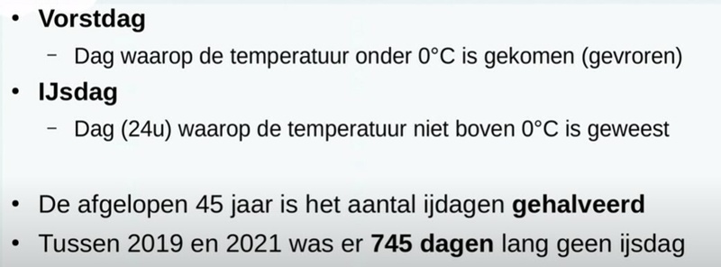

In dat video woord prima uitgelegt dat wel eigenlijk de laatse jaren eigenlijk helemaal geen echt strenge winters (-10C) hebben gehad.
hier een aantal feiten uit deze video en van de weerdata van Franks Weer: link: https://frank62weer.com/overzichten-winter-2/. deze grafieken zijn van deze site overgenomen.
Afbeeldingslocatie: https://tweakers.net/i/RXOGPpyaYyGil3eDnShNANLz8dw=/800x/filters:strip_icc():strip_exif()/f/image/ZeVbyVi3ycW884woN3qoQl64.jpg?f=fotoalbum_large (bron: ketel klets video)
Afbeeldingslocatie: https://tweakers.net/i/BA8THn5GUuljEPXzM9tC8BiAP0Q=/full-fit-in/4920x3264/filters:max_bytes(3145728):no_upscale():strip_icc():fill(white):strip_exif()/f/image/BoKzHVk4GkU28EwaDf3Rwafj.jpg?f=user_large
(bron: Franks Weer)
Afbeeldingslocatie: https://tweakers.net/i/qPig_3CdrjPjc2Sa2aagbdZ_6_I=/full-fit-in/4920x3264/filters:max_bytes(3145728):no_upscale():strip_icc():fill(white):strip_exif()/f/image/tgSoiNW9cQ4ai7BwDEJSTsc3.jpg?f=user_large
(bron: Franks Weer)
vooral deze laatste tabel is zeer interessant: in de periode tussen 2001 - 2021 zijn er slechts 2 maanden geweest met een etmaalgemiddelde < 0C (beide in 2010, daarna dus niet meer).

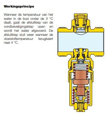

Wat ik mij afvroeg hoe zit het met de kans op bevriezen als er een spanningsval of andere elektrische storing die optreedt bij -10 de bovengrondse CV unit deel bevriest ! er zit geen glycol in het cv net,

Dat lijkt me geen goed idee. hier een korte omschrijving en tekening van een dergelijk klep.
"Functie
Door middel van de vorstbeveiligingsklep kan de vloeistof van het
circuit worden afgetapt als de temperatuur ervan een gemiddelde
waarde van 3 °C bereikt. Zo voorkomt men ijsvorming in het circuit van
een installatie, meestal met warmtepomp, en potentiële beschadiging
van de machine en de leidingen"
Afbeeldingslocatie: https://tweakers.net/i/7w_eEvORunhPuIFi0-uNrfmDTvI=/full-fit-in/4920x3264/filters:max_bytes(3145728):no_upscale():strip_icc():fill(white):strip_exif()/f/image/nkL0yAkNwNfFtK25jfygr1wY.jpg?f=user_large
De Quatt moet natuurlijk ook voorbij de +3 Gr. nog werken, dus een dergelijke klep bied dus geen beveiliging. Deze beveiliging moet afhankelijk van de functie van de Quatt (spanningsloos cq in storing) dus gaan werken, dat zie ik niet met deze klep gebeuren.
Je zou dus binnen in de toevoer en afvoerleiding via afsluiters deze moeten kunnen afsluiten en deze dan in het afgesloten deel het CV water aftappen. ik denk dat je dat dus handmatig zou moeten doen, anders word deze beveiliging wel heel complex (controle op spanning Quatt, controle op functie Quatt, flowmeter die stillstaand dedecteerd).
De vraag aan Quatt is eigenlijk, indien de unit still valt door storing cq spanningsuitval kan dan de CV pomp van de CV ketel ook het water binnen de Quant unit nog rondpompen zodat je geen stillstaand water krijgt. Bij een stroming van het CV water zou eigenlijk voldoende moeten zijn mbt vorstschade, ookal ga je dus warmte verliezen via de warmtewisselaar van de warmtepomp.

Eh, die 3 graden gaat over de temperatuur van het cv water in je leidingwerk, niet de buitentemperatuur...
Oké, je hebt natuurlijk gelijk, had het even verkeerd gelezen. echter dan werkt de CV dus ook niet meer omdat het een systeem.is en je moet deze dus ook nog aan een afvoer aansluiten, is een hoop water in je CV.
