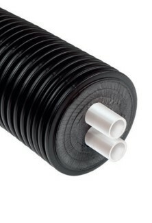

Een beetje grondleiding heeft op warmtepomptemperaturen slechts zo'n 10 W/m verlies.
Maar het hangt van een hoop factoren af, meer details op https://www.pipelife.nl/c...f/Terrendis_Catalogus.pdf bladzijde 42 (=pagina 22 in de PDF).

MacD007 schreef op woensdag 21 september 2022 @ 10:11:
Wat is de reden om de WP zo ver van het huis te plaatsen.
Het kan wel, maar bedenk dat je dus behoorlijk in het zeer goed isoleren en voldoende diep ingraven van de leidingen vereist plus je gaat altijd vermogen cq temp. Inleveren.
Misschien het geluid, of onderhoud. Op een vakantiepark (landal reeuwijk) waar alle woningen een dergelijke installatie hadden stonden ze soms in een cluster bij elkaar met een haagje er om.
  • MacD007
  • Laatst online: 06-06-2025
Proton_ schreef op woensdag 21 september 2022 @ 11:18:
kijk, bedankt, dat zijn dus serieuze oplossingen, zal maar niet naar het prijskaartje vragen, kijk met deze soort oplossingen kun je nog wel iets verder,alleen denk ik dat de meeste huisbezitters dit er niet voor over hebben. P.S. de op de foto leidingen liggen eigenlijk niet diep genoeg. (in Nederland ligt de vorstgrens op -0,6m, gezien de koudere winters ivm het klimaat, zou ik daar best nog een 10 cm bij doen, ben je de kommende jaren in ieder geval veilig.

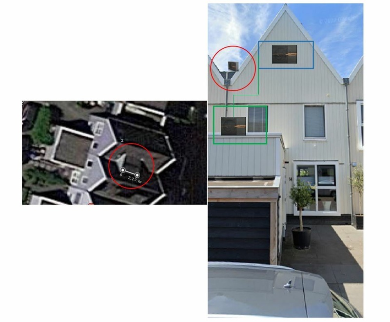

N.H. twee onder een kap aan de kust bj 1928. Quatt Duo,14 radiatoren waarvan 3 in de garage, 1 convectorput en vloerverwarming begane grond. Alles draait volledig mee. Intergas Xtreme 36 en Tado v3+. Zonnepanelen 3850 wp SolarEdge.

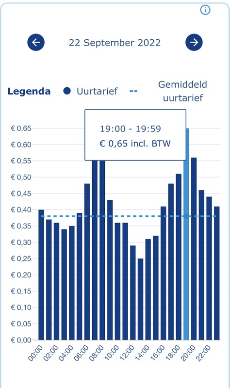

HBO88 schreef op woensdag 21 september 2022 @ 19:22:
Dan wordt de warmtepomp volgens mij duurder dan de CV???
Vanaf ca 65 cent wordt een wp idd duurder dan CV stoken. (Althans miv 1 jan)
  • cptingreenfield
  • Registratie: Juli 2018
  • Laatst online: 20:12
Precies wat ik al aangaf een paar dagen terug. Door dit prijsplafond is een warmtepomp opeens totaal niet meer gunstig als je nu minder dan 1200 kuub gas gebruikt. De terugverdientijd loopt aanzienlijk op en het is zelfs voordeliger om de warmtepomp dan uit te laten zolang het prijsplafond geldt (tenzij je voldoende zonnepanelen hebt, maar zelfs dan kan je beter je overcapaciteit terugleveren voor 60 cent kwh)
  • HBO88
  • Laatst online: 23-10 21:33
stel ik ga 700m3 gas via warmtepomp besparen. Ik neem een COP van 3.9.
Via de CV kost me dat 700 * 1.5 = 1050 euro.
Met warmtepomp is dat ((700 * 10.2) / 3.9) * 0.7 = 1300 euro!
Tenzij mijn berekening niet klopt is het echt aanzienlijk duurder...???

HBO88 schreef op woensdag 21 september 2022 @ 19:45:
Volgens mij klopt je berekening niet helemaal
1m3 gas = 9,77 kwh warmte maar je CV ketel heeft een efficiente van 90% dus moet je rekenen met 1m3 gas = 8,8
je warmtepomp berekening is dus (700*8,8)/3,9 (ik neem aan dat deze COP wel klopt?)) *0,7 = 1105 euro
Nog steeds een kromme verhouding maar het verschil is aanzienlijk kleiner.

Omdat een aantal mensen hier in dit topic gereageerd hebben op het advies van de plaatsing van de WP door Quatt op mijn houten dakkapel, gooi ik even het onderstaande erin.
Ik heb een tussenwoning, net als heel veel mensen hier, en qua geluid ben je dus gelimiteerd op het aantal plaatsen waar je de WP kan plaatsen. Zie hieronder een afbeelding van mijn huis (niet dat van mij, maar zelfde type). Fear my Paint-skills. Ik heb drie mogelijkheden:
1. Op de dakkapel (rood), die gedeeld wordt tussen mij en mijn buren. Dakkapel is breed genoeg en op deze plek kan je met 8m slang naar de CV.
Voordeel: Uit het zicht en relatief makkelijke plaatsing
Nadeel: Geluidsoverlast mogelijk en slecht bereikbaar voor onderhoud
2. Aan de voorkant ( Blauw) van de woning. Achter de WP zit precies de technische ruimte waar de CV hangt.
Voordeel: relatief makkelijk installatie. Weinig slangen nodig en slangen ook niet zichtbaar. Qua geluidsproductie best optie.
Nadeel: hangt vol op het zicht (ondanks het mooie design heeft dit niet mijn voorkeur). Mogelijk 1x Quatt unit niet voldoende om naar Full electric te gaan. Ruimte voor een tweede is niet mogelijk.
3. Op de schuur onder badkamerraam (groen).
Voordeel: Geen geluidsoverlast verwacht vanwege plaatsing op betonnen schuur.
Nadeel: veel slangwerk over voorkant gevel nodig om naar CV te gaan. Ziet er niet uit.
Let op, aan achterzijde van woning plaatsing niet mogelijk vanwege het onmogelijk bereiken CV ketel.
Wat zouden jullie kiezen?Afbeeldingslocatie: https://tweakers.net/i/0L62Hzz1DB-emn392lTpt6I6iXY=/800x/filters:strip_icc():strip_exif()/f/image/qqWEuXteeH5DBm5cGvyBXlLv.jpg?f=fotoalbum_large

krizzziz schreef op donderdag 22 september 2022 @ 20:35:
Is geen plat dak beschikbaar. En oplossingen voor montage op schuin dak heeft Quatt niet.
nee, vandaar dat ik link naar het schoorsteen model montage oplossing.
Wellicht als je hem zelf aanschaft dat ze het wel willen monteren?

krizzziz schreef op donderdag 22 september 2022 @ 20:10:nt-skills. Ik heb drie mogelijkheden:
1. Op de dakkapel (rood).
Geen optie, zou ik als buurman nooit accepteren.
Doen! Heeft geen nadeel, aanzicht is prima.
Ziet er niet uit, slechte oplossing
De tweede optie dus.
Optie 2 dus
Wat zouden jullie kiezen?[Afbeelding]
Qua geluid heb je eigenlijk bij alle 3 pech, ook omdat het ook nog in het zicht is, welke regels heeft je gemeente mbt de buitenunits van wp/airco’s ? Kun je de wp niet op de grond plaatsen direct naast de voordeur eventueel met een kleine omkaping om hem uit het zicht te houden.
WP in een dergelijke situatie krijg je eigenlijk niet volgens de regels geplaatst.

MacD007 schreef op donderdag 22 september 2022 @ 22:08:
Vanwege onze tuin is dit echt niet mogelijk aan de voorkant.
Zou het plaatsen aan de achterzijde in de punten bovenaan wel kunnen volgens gemeenteregels?

olafmol schreef op vrijdag 23 september 2022 @ 00:37:
Achterkant mag je (voor zover ik weet) gewoon zelf weten, zolang je niet meer dan 40dB op de erfgrens aan geluidsdruk produceert.
Ook voor de achterkant zijn er regels maar aangezien de meeste gemeentes niet heel actief zijn met handhaven zul je daar vaak minder druk en last van hebben, geluid is en blijft dus wel een punt, praat daarom met je buren, als zij niet actief gaan klagen zul je waarschijnlijk geen last ondervinden.
Aan de voorkant is het gewoon een ander verhaal, echter kijk wel goed welke specifieke eisen die de gemeente stelt, dat is best heel verschillend. Kijk met name op hun site, probeer in eerste instantie niet met hun persoonlijk te praten, vaak sta je dan al met 0:1 achter, uitzonderingen daargelaten, er zijn gelukkig sommige gemeenten er achtergekomen dat zij ten dienste van de burgers moeten zijn en niet anders om.

Volgens het bouwbesluit zijn alle 3 de plaatsen geen optie omdat je de 40db op de erfgrens met deze locaties nooit gaat halen zonder geluid reducerende omkasting. Ben erg benieuwd of Quatt hier iets over heeft gezegd?
Ik zou zoals anderen zeggen met je buren praten en hun voorkeur meenemen in je besluit en eventueel zonder je adres op te geven met je gemeente bellen hoe ze staan tegenover het plaatsen van een warmtepomp bij een rijtjeshuis i.c.m. de regels van het bouwbesluit en eventuele lokale regels.
Drive-in rijtjeshuis 1970 170m2, 87m2 VV, 4 T22 radiatoren, HR+ glas, volledig na geïsoleerd, 5550WP (15 panelen), Quatt Hybrid duo 12kw. 4/4 Zonneplan PV, energie, laadpaal, 20 kWh Nexus, Zinvolt 6 kWh, Tesla model 3 Performance (2024).
  • krizzziz
  • Laatst online: 20:19
Shandar04 schreef op vrijdag 23 september 2022 @ 09:37:
Volgens Quatt levert plaatsing op plek 1 (dakkapel) een goede situatie op, dit wil zeggen dat dan de grens van 40db niet wordt overschreden. De calculatie daarvan krijg je zelf niet te zien.
Dit is dus zonder gebruik van de app waarbij de "nachtstand" ingeschakeld kan worden. Dit heb je dus altijd nog achter de hand.
Daarnaast, als ik de Quatt op plek 2 installeer (voorgevel) ik ben meer dan 1 meter van de erfgrens af en ben verder dan 3 meter bij eventuele ramen van de buren. Haal ik dan de 40db nog steeds niet?

krizzziz schreef op vrijdag 23 september 2022 @ 11:52:
Volgens de specs levert de enkele unit 54db aan geluid, dit word gemeten op 1 meter afstand; dit zou betekenen dat om dit onder de 40 te krijgen je minimaal ~2,5 keer die afstand moet verdubbelen (6db afname per verdubbeling van de afstand is de theorie) om op 40db te komen. 1 --> 2 meter (48db) --> 4 meter (42db) --> 6 (39db) meter afstand moet bewaren.
40db op de erfgrens kan je bij een rijtjeshuis dus eigenlijk nooit aan voldoen met een perceel van minder dan 12+ meter breed. Ik ben heel erg benieuwd wat voor berekening Quatt hanteert om dit wel mogelijk te maken.

Shandar04 schreef op vrijdag 23 september 2022 @ 12:26:
Die 54 dB is max VZIW. Normaal blijf je daar ver onder lijkt me. Als je dus een beetje overcapaciteit hebt zou dat toch niet zo'n probleem moeten zijn.
Sorry, die 54 dB is dus niet de geluidsdruk, maar de geluidsvermogenniveau, beide in dB maar zijn totaal andere waarden, wat jij ook nog vergeet zijn de reflectievlakken die een behoorlijke rol kunnen spelen, het geheels is dus een heel stuk complexer. De enige juiste manier om het te berekenen is om de rekentool te volgen, deze is ook wettelijk erkend anders zou je moeten meten en dan ben je dus al te laat als het niet klopt.
Vaak zie je dat fabrikanten de geluidsdruk nemen, juist omdat deze iets lager is, echter voor de geluidsbepaling mag deze niet toegepast worden,

kwetterpletter schreef op vrijdag 23 september 2022 @ 16:24:
Juist wel, omdat volgens de bepalingen de geluidswaarde op basis van max. nominal vermogen gebruikt dient te worden incl. een vaste nachtstand, helaas dat zijn de rekenregels, dat deze behoorlijk van de werkelijkheid kunnen afwijken is juist echter heb je daar niets aan, ook het meten dient bij het max vermogen te gebeuren, dergelijke metingen zijn behoorlijk uitvoerig en vooral heel duur.( een meting kan hierbij net zo duur zijn als de Quatt zelf).

Ik heb de warmtepomp ook in een tussenwoning, geïnstalleerd nog voordat de nieuwe geluidsgrenzen werden ingevoerd, en eigenlijk zijn er 2 zaken waarheid:
- Ja hij maakt geluid en je hoort hem, en de buren zeker ook. Overigens geven beide aan er binnen geen last van te hebben. Hij blaast het hardst wanneer het echt koud is. Exact wanneer iedereen binnen zit met alles dicht. In de nacht zet ik hem standaard uit. Het hoeft niet, maar wil t zelf wel.
- Vanaf april tot medio september staat hij 24/7 uit. Hij doet alleen 1x per +/- 24 uur een SWW run. Dat is 25 minuten, maar vrijwel onhoorbaar omdat het buiten qua temp vrij warm is. De periode waarin iemand buiten zit, heeft echt niemand er last van. De airco van de buren, die hem aan hebben staan wanneer juist iedereen in de thuis zit, levert meer overlast. Die staat namelijk continue te zoemen als je buiten zit.
Bottom-line: het geluid is er zeker, maar moet niet overdreven worden. Buren horen het alleen als je thuis komen of ff de vuilniszak weggooien.. dat is 1 minuut op een dag. Ze hebben r beide geen enkele moeite mee, maar ik zal niet ontkennen: als iemand wilt zieken om moeilijk te doen, dan ga je wellicht nat.. dat is het risico idd. Goed om te weten: in het voorjaar / najaar heb je niet veel nodig om te stoken, dan is het vaak nog rond de 10 graden. De pure winterdagen maken t meeste geluid, maar over hoeveel dagen praat je dan? 100? Dat is echt zeer te overzien..

Ik ga het doen. :) Ik wacht nog op 1 klein puntje aanpassing qua plaatsing kabelgoot, dan zal ik de aanbetaling van 1500 voldoen. Kan overigens via CC.
In het technisch rapport is een besparing indicatie gegeven. Ze rekenen bij mij een besparing van ~65% op mijn gasverbruik. Bij besparing van ongeveer 550m3 gas zou dat ongeveer 1030 kWh extra zijn. De kostenbesparing is gebaseerd op gem. prijs van CBS van 2 euro voor gas en 50 cent voor stroom. Die berekening klopt dus niet meer met het aankomend prijsplafond.
Stukje tekst over plaatsing warmtepomp, leidingwerk binnen en leidingwerk buiten, aangevuld met foto's van mezelf en van tijdens de videocall. Alternatieve opties zijn ook benoemd in het rapport.
Geluid.
Er staat dat een berekening is uitgevoerd, maar verder geen details. de uitkomst bij mij is dat ik minimaal 1m van de erfgrens moet zitten bij gebruik silent mode volgens quatt.
Members only: title
Bij mij is een enkel een meerprijs voor extra gaten voor installatie. Mogelijk dat dat nog verandert omdat ik een kleine aanpassing wil qua plaatsing waardoor dat niet nodig zou zijn. Wanneer je thermostaat bijv. geen opentherm ondersteunt, zit er een honeywell thermostaat als meerprijs bij.
Het flexibele leidingwerk is speciaal gemaakt voor quatt staat er. Het plaatje ervan ziet er opzich goed uit.
Je krijgt ook een doorvoer voor muur, dak of plat dak, allen zwart.
Leiding goten zijn de standaard witte goten zoals bij een airco.
Daarnaast bigfoots voor plat dak, kunststof voeten voor begane grond of muurbeugel (zwart) voor de gevel.
Welk type dempers erbij zitten staat er niet bij helaas.
Ik miste wel een werkschakelaar in het verhaal. Maar omdat ze het hebben over een stopcontact en stekker heb je volgens mij geen werkschakelaar nodig.
Wat me niet helemaal duidelijk is, is de exacte lengtes van leidingwerk en goten. Die staan niet op het technisch rapport. enkel een inschatting van aantal meter leidingwerk.
Maar ik ga het toch maar doen, het zou in november al geïnstalleerd worden. Fingers crossed :)
