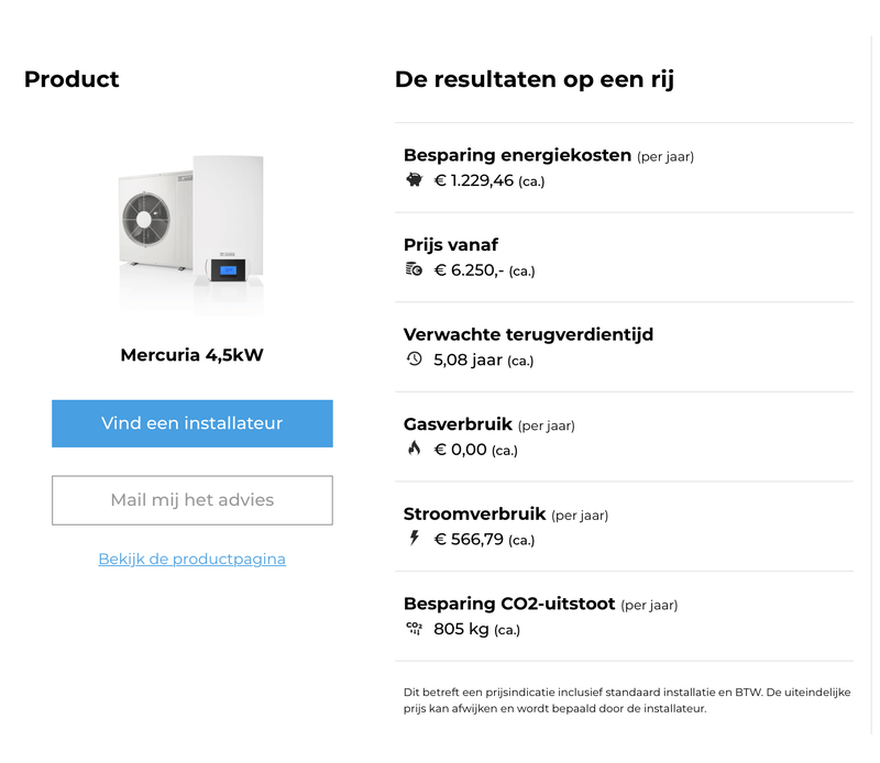

Dus met een 5kW warmtepomp haal ik het meeste eruit, maar dan zit ik nog wel steeds 'aan het gas'?
die warmtepompen is toch allemaal wel nieuw voor me merk ik.
ik kom eigenlijk alleen op deze uit als 100% elektrische oplossing. (Dan kan ik van het gas af begrijp ik?)

  • Mcdata
  • Registratie: Mei 2021
  • Laatst online: 13-09-2022
paQ schreef op zaterdag 12 maart 2022 @ 14:58:
Eigenlijk omdat Eneco er al een maand of 4 een enorme rotzooi van maakt administratief, zit ik er (bij hen) bovenop. Aan de lopende band krijg ik foutieve afrekeningen, tarieven, afwijkende informatie in app en online, klantenservice die het ook allemaal niet weet, enz.
Het is zo belangrijk voor me, omdat we dit huis (1940, vrijstaand, amper geïsoleerd) fors hebben aangepakt, en we pas eigenlijk bewonen sinds juni 2021. Het inzicht in daadwerkelijk verbruik wordt dus steeds concreter.
Welnu, afgezien van dakisolatie (staat op de planning voor de 19e deze maand) heb ik zowat alles gedaan wat ik kan doen aan maatregelen. Spouw, nieuw glas en kozijnen, gevelisolatie, nieuw plat dak met 14 cm PIR, en waar mogelijk een beetje vloerisolatie toe kunnen passen. (Rd2.5 was max)
verbruik / jr (gebaseerd op YTD gegevens)
stroom: 8200 kWh
Gas: 1100 m3
Ik wek momenteel ca 4800 kWh op, en vanaf volgende week komt daar nog een PV bij, wat het totaal op ca 8400 kWh moet brengen.
Ik heb daarna op zich nog wel ruimte voor nog eens 3500 kWh, en ook nog 1 fase over dan, dus dat zou allemaal moeten passen.
Mijn gastarief is sinds afgelopen maand verdubbeld van 81 cent naar 160 cent. En dan nog 240 euro vasttarief.
Als ik kijk naar de huidige modelcontracten, onder de huidige omstandigheden, dan liggen de tarieven tussen de 265 en 310 cent /m3. Dat is echt enorm! En misschien zie ik het te somber in, maar ik denk dat we ons kapot gaan schrikken per 1 juli.
De investering voor een warmtepomp met warmte ketel/boiler is in mijn geval best wel hoog als ik zo eens voorzichtig reken, en het geld is eigenlijk ook wel uitgeput :+ Mijn CV ketel (2013) trekt mijn huidige vraag eigenlijk prima / net aan, ingesteld op 80% vermogen. T.w. vloerverwarming begane grond (ca 115m2), en warm tapwater. (De rest verwarmen we elektrisch -hence stroomverbruik- en/of met Airco, maar dat ervaar ik als onprettig)
Gezien ik meer stroom ga opwekken (en eventueel nóg meer kan opwekken als dat moet), is een elektrische CV ketel een serieus alternatief voor een warmtepomp installatie, en tevens 'voordeliger' dan de huidige, en/of toekomstige kosten voor gas?
Als ik zo wat rondgoogle, dan moet ik in mijn situatie rekenen met 1100x7.9 kWh = 8700 kWh aan extra stroomverbruik.
Dat is 2867 euro
vs (nu) 2000 euro gas (incl vastrecht)
Snelle rekensom, maar dit is simpelweg duurder.
Ook met de nieuwe modelcontracttarieven. (verschil wordt zelfs nog groter)
Maar wat is dan (wel) de juiste inzet eventueel? Is het beter geschikt als hybride? En als ook dat niet, wanneer zou je dan in hemelsnaam een elektrische CV toepassen :?
Deze topic volg ik al een tijdje..en ik zit in dubio

  • Mcdata
ericplan schreef op maandag 5 september 2022 @ 17:15:
Een elektrische CV combineert de slechte regelbaarheid van een cv met cop=1. Als je toch redenen hebt voor cop=1, zoals een zeer laag gasverbruik en ruimtebeperkingen, dan zijn er slimmere oplossingen.
Zoals?
  • Mcdata
Want ik overweeg een warmtepomp water/lucht tegenwoordig die gasprijzen is zijn niet meer grappig..
Mn gasverbruik is ongeveer 1200m3 per jaar
Heb 10 panelen van 3.2
Komen nog 10 bij van 4
Isolatie is prima denk ik mijn huis us gebouwd na1994
We hebben rolluiken overal wat ook warmte tegenhoudt en in de winter de warmte binnenhoudt,dubbel glas.
Maar geen vloerverwarming.standaard radiatoren..
En wat is het werkelijke verschil tussen een splitter en een monoblock
  • vassago
  • Laatst online: 19:46
teacher schreef op maandag 5 september 2022 @ 16:57:
Er staan geen brute onwaarheden, maar er wordt een vergelijk gemaakt tussen gas en elektrisch, tussen warmtepomp en gas, maar niet tussen elektrisch en warmtepomp. Met reden.
Een warmtepomp vergelijken met een CV en dan voor de CV alleen het "nuttige" verbruik rekenen schuurt er toch wel dicht tegen aan.
  • ericplan
  • Laatst online: 17:23
ericplan
5180 Wp PV
Als je gasverbruik tussen de 500 en 600 m3 is en je woont bijvoorbeeld in een bescheiden goed geïsoleerd appartement, dan zijn IR-panelen of elektrische radiatoren een overweging. Ook omdat in een appartement het niet altijd eenvoudig is om installaties te plaatsen door gebrek aan (technische) ruimte en beperkingen van een VvE.
Met 1200 m3 gasverbruik zou ik er niets eens over denken, dan wordt het iets met een warmtepomp.
