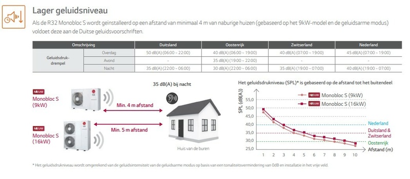

het verbaast me dat dat blijkbaar in Spanje de warmtepompen dus gewoon leverbaar zijn en hier in Nederland deze een onbekende levertijd (zeg maar ruim een jaar of langer) hebben.
Het aspect garantie kun je dan natuurlijk wel op je buik schrijven, ik weet niet of ik dat risico wel wil nemen, ik weet mijn vrouw in ieder geval niet. ik weet niet of LG Nederland garantie hierop geeft, bij Auto's is het gelukkig wettelijk geregeld, dan heb je gewoon in Europa wettelijke garanties, hoe dat met deze dingen is geen idee.
wat me bij LG wel opvalt dat zij dus met verkeerde waarden mbt het geluid rekenen, in hun informatie geven ze de geluidsdruk Lp weer, terwijl de wettelijke EU en NL normen mbt het geluid in Geluidsvermogenniveau Lw, om het verschil duidelijk maken hier de formule om dit te berekenen. Lw = Lp + 8 + 20 x log (d/1m)
hier zijn wat voorwaarden aan verbonden. Deze formules gelden alleen voor bronnen die klein zijn in verhouding tot de afstand d(m) tussen bron en ontvanger én die het geluid in alle richtingen gelijk afstralen. Als de bron aan (nog) een reflecterend vlak grenst dan moet in de formule Lp met 3 dB worden verhoogt, bij een opstelling van een warmtepomp heb je bijna altijd deze reflectie (bv muur). Lp=10 x log (p² / po²) p=geluidsdruk (n/m²) en po=referentiedruk van 20 micro pascal (= 2.10-5 N/m²)
dus dat zijn gewoon twee verschillende waarden die je dus niet een op een kunt overnemen. De info die dus hier staat is jammer genoeg niet juist.

Hoe kan het 4kW model slechts 54db geluidsvermogen produceren terwijl bijvoorbeeld een Daikin Perfera airco 3.5kW model 60dB geluidsvermogen produceert?
Zit er interne demping in de Quatt oid dat kan toch nooit? Mitsubishi zit op een soortgelijk geluidsvermogen en dit zijn premium merken. Of is de buitenunit van een lucht/water stiller dan een lucht/lucht warmtepomp?
Of verward Quatt stiekem geluidsvermogen met geluidsdruk (gemeten op 1 meter)
