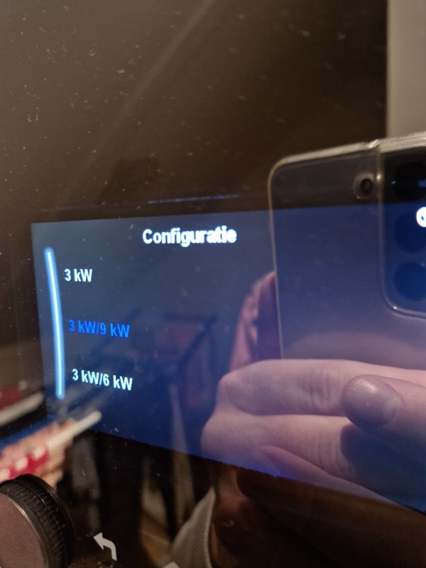

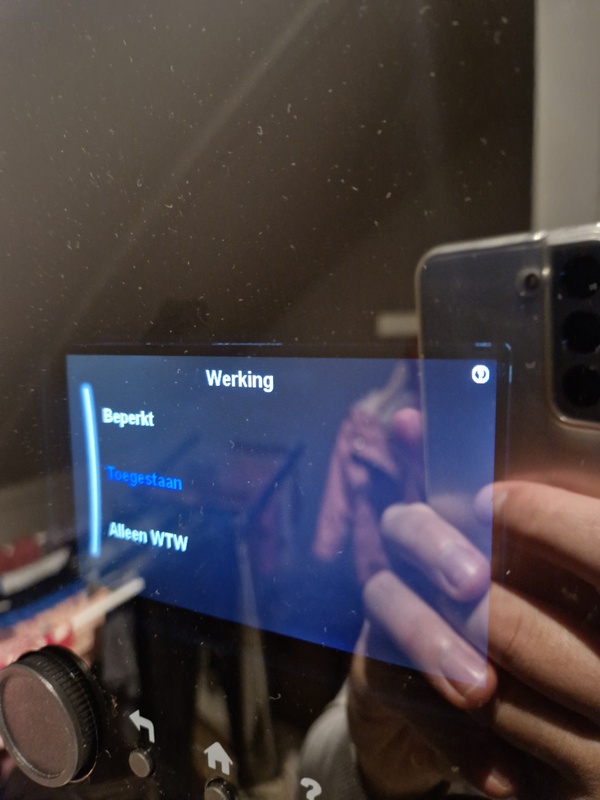

Iemand enig idee hoe ik de BUH op SWW only zet? Net een kwartier staan zoeken maar kan niets vinden.

Toppe schreef op vrijdag 16 december 2022 @ 13:39:
@RonJ toevallig??
Installateursinstellingen >> Back-upverwarming >> Werking >> Alleen WTW
  • Toppe
Toppe
Oké ✅
ArjanK1981 schreef op vrijdag 16 december 2022 @ 13:43:
Haha al 5 keer geweest maar dacht dat ik alleen SWW moest. hebben :D

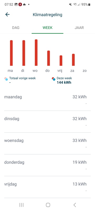

Ik draai sinds begin van de week ESPaltherma en heb woensdagavond op basis van die info en de goede informatie in dit topic twee dingen aangepast. De temperatuur wanneer de BUH gaat werken verlaagd naar -10 en de stooklijn 3 graden lager gezet naar 29 (goed geïsoleerd huis).
Afbeeldingslocatie: https://tweakers.net/i/Wr8-dbApmlyaVxb9CWyG-ppYavI=/x800/filters:strip_icc():strip_exif()/f/image/C9Xqtmmy4Jb5TeOsOhfOluOG.jpg?f=fotoalbum_large
Nu is de temperatuur woensdagavond ook wel iets gestegen gemiddeld gezien, maar ik vind dit wel een hele behoorlijke drop in energieverbruik (of was het gewoon toeval).
Mijn gemiddelde cop is ook van rond de 1 (maandag en dinsdag), naar ruim boven de twee gegaan. Inclusief alle defrosts. En als hij verwarmd is de cop ongeveer 4.5.
Ik heb het idee dat het de goede kant opgaat, dank voor alle tips. Ik zal in de vakantie eens mijn parameters in de Excel zetten.

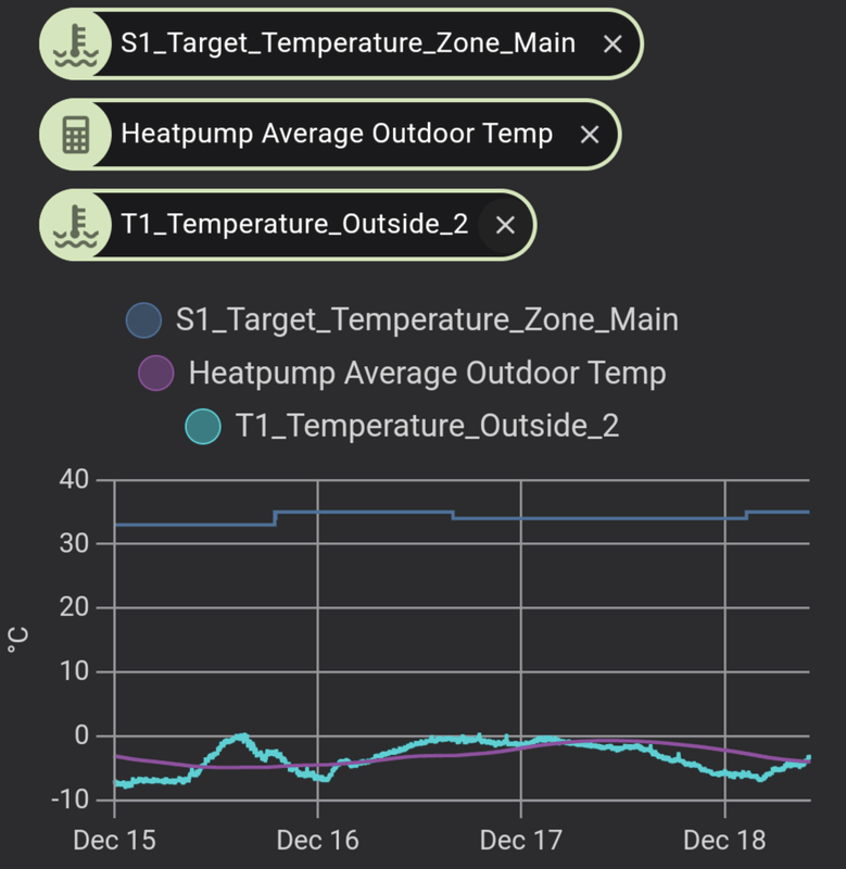

ik heb gisteren de BUH op -10 gezet, dus de BUH is mooi uitgebleven vannacht.
Mijn deltaT zat gisteren continue op 6.8 ik heb de stooklijn 1 graad verlaagd van van 37 naar 36 en nu lijkt de deltaT ongeveer 6.4 te zijn.
Klopt het dat we met een goed geisoleerd huis de deltaT op 5 willen hebben?
Oftewel kan ik de stooklijn nog lager zetten?

Driek schreef op zondag 18 december 2022 @ 10:00:
Heb je 1 of 2 buh? Ik heb mijn 2e buh van 6kW ook op -10 gezet. Mijn 1e buh van 3kW gaat wel aan nu.
Ik heb mijn stooklijn op max 32 graden staan en delta T op 5. Ik woon in een nieuwbouwhuis uit 2017.

Thedutch schreef op zondag 18 december 2022 @ 10:09:
ik weet niet of ik 1 of 2 buh heb,zal staks eens kijken.
Mijn huis is ook 2019, helemaal dicht gepurrd dus goed geisoleerd, voelt alsof ik de stooklijn nog kan verlagen.
Tijd van werken, tijd van rusten

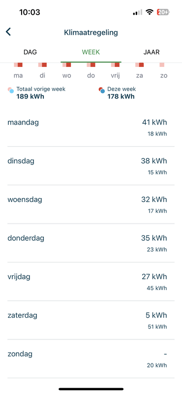

Ik heb eerder deze week gemerkt dat wij ruim 60 kWh verbruiken. Helaas geen goeie monitoring app, dus moeilijk te zeggen waar het juist vandaan kwam. Hier terecht gekomen na wat zoeken en ook ondertussen de BUH al op -10 kunnen zetten. Ik heb mijn huis 2 jaar geleden gezet, en is dus goed geïsoleerd, waardoor ik denk dat ik de stooklijn ook later kan zetten, maar ik vind dit niet in de instellingen terug. Waar vind ik dit juist?
Kan ik op de warmtepomp ergens het verbruik zelf zien?

Shindrac schreef op zondag 18 december 2022 @ 10:55:
zie ook Daikin Altherma 3 -> ESPAltherma
Hangt nogal van je afgiftesysteem af, bij VVW zet ie 'm standaard al op 5 (hier staat ie icm VVW zelfs op DT3) vanuit de installatiewizard. Als je met (niet zwaar oversizede) radiatoren of fancoils werkt staat ie meestal wat hoger (8 resp. 10 standaard) om voldoende vermogen te kunnen leveren.
All-electric.
Onder Ruimte instellingen icm gebruikersprofiel gevorderde gebruiker of installateur staat de stooklijn.
Lijkt me veel te hoog, hoe bereken je die?

@infernix deltaT maakt niet zoveel uit. Als de aanvoertemperatuur zo laag mogelijk gehouden wordt, dat is rendement bepalend.

  • ArjanK1981
  • Registratie: December 2022
ursusMaritimus schreef op zaterdag 17 december 2022 @ 10:33:
Hoeveel heb je opgewekt volgens je pv-systeem?
Verbruik = levering + opwek - teruglevering
15 dec:
levering: 42,3 kWh
opwek: 9,1 kWh
teruglevering: 5,7 kWh
verbruik: 45,7 kWh
Onecta
- klimaatregeling: 56 kWh
- warmwatertank 4 kWh

  • Timple
  • Laatst online: 28-10 22:29
Timple
팀
Weet iemand hoe de watertemperatuur afhangt van de buitentemperatuur?
Ik zou onderstaand grafiekje verwachten op basis van mijn instellingen. (Helling met 2 graden verhoging tussen -4 en 4).
Afbeeldingslocatie: https://tweakers.net/i/RT_wsJGNLYZpEa1cLNRssvy09DU=/full-fit-in/4000x4000/filters:no_upscale():fill(white):strip_exif()/f/image/KmYUGfetRcHetx2WVI7RRWsp.png?f=user_large
Ook heb ik een sensor middeling van 24 uur aan staan.
Echter dit is het resultaat van een dag:
Afbeeldingslocatie: https://tweakers.net/i/CbDNP6Jp-Iaul5ipS6fMOEECjeQ=/x800/filters:strip_exif()/f/image/qhQgFbKmIJxsCskxRKDRTLGT.png?f=fotoalbum_large
Kan iemand hier licht op schijnen?
