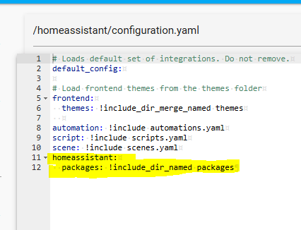

Zo krijg ik deze error nu en ik moet even graven hoe ik die oplos:
Volgens mij staat de oplossing daar: de sensor-YAML verhuizen naar onder "template:".

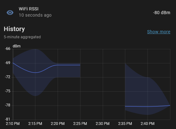

Bedankt, die werkte inderdaad. Ik heb hem zojuist aangesloten en nu ook een externe antenne aan de buitenunit gemaakt. :9 Ik had met de M5Stick elke keer problemen met het bereik, en de M5Stick vond het ook niet zo leuk om een jaar buiten te zitten. Had zelf niet echt een mogelijkheid om een netwerkkabel te trekken om hem naar binnen te doen, dus ik vond dit wel een leuke tweakers oplossing.
Prima bereik, nu rond de -58 dBm. Nog niet te zien op de foto, maar heb hem nu met dubbelzijdig tape aan de bovenkant vast gemaakt. Nog even zien of er voor deze Wroom32U's ook een mooie 3d print case om hem nog iets beter te bevestigen.
Afbeeldingslocatie: https://tweakers.net/i/PUUs9_2XnK__r3ZQlJJ_khwr-4w=/x800/filters:strip_icc():strip_exif()/f/image/UZCDP8VMefMrqIk4BK8vA33d.jpg?f=fotoalbum_large
Afbeeldingslocatie: https://tweakers.net/i/28q_01vfuZjY6UILp_iyoveURU8=/x800/filters:strip_icc():strip_exif()/f/image/Bvhn8a9o9AZmWllNMrOselw7.jpg?f=fotoalbum_large

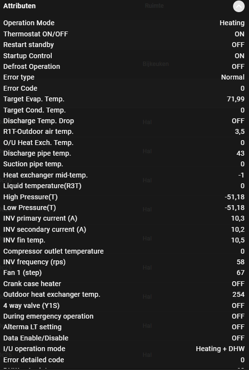

Stanvv schreef op zondag 19 oktober 2025 @ 07:59:
Hier inmiddels ook het meeste aan de praat gekregen, alleen alles aan energy gerelateerd (COP / heat yield / inverter verbuik) bleef steeds op 0. Dat kwam omdat de 'Thermostat ON/OFF' op OFF bleef staan, ook terwijl ik weet dat deze wel eens aan staat.
Als test maar eens 'Ext. Thermostat ON/OFF' toegevoegd en warempel: deze gaat dus wel naar ON als de verwarming aan gaat.
Meer mensen die dit hebben? Qua configuratie:
  • ik heb een EBLA06E23V3, dus 6 kW versie monoblock, inclusief vloerkoeling + 250 L SWW
  • ik gebruik Altherma(EBLA-EDLA D series 4-8kW Monobloc).h, met daarbij o.a. de volgende twee regels uitgecomment:
  • {0x10,1,307,1,-1,"Thermostat ON/OFF"},
  • {0x60,2,303,1,-1,"Ext. Thermostat ON/OFF"},
Nou, ja dus. Ik heb eenzelfde type monoblock en loopt tegen dit issue aan. Veel staat op 0 of N/A omdat 0x10,1,307,1,-1,"Thermostat ON/OFF"} altijd op OFF staat. Ook heb ik hetzelfde .h bestand in gebruik.

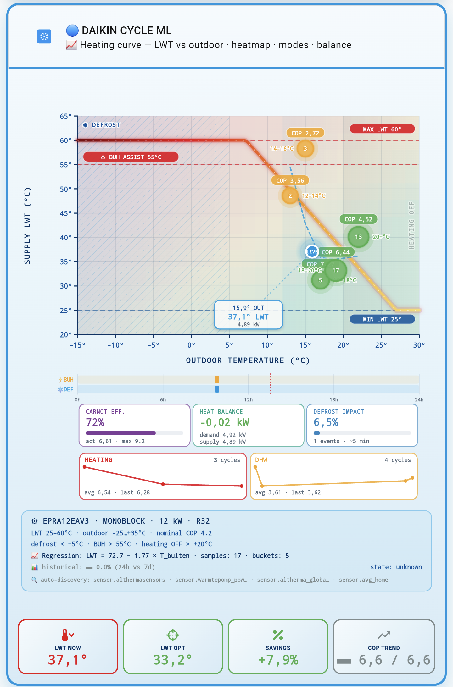

Op dit moment heb ik gekozen voor de default.h , maar kan ik eigenlijk niet beter kiezen voor Altherma(EPRA D ETV16-ETB16-ETVZ16 D series 14-16kW).h aangezien het een 16kW unit is in de ETVH range?
Heb je een Daikin Altherma en ESPAltherma, verbeter je perfomance met Daikin Cycle ML [https://gathering.tweakers.net/forum/list_message/86452448

Richard1965 schreef op maandag 12 januari 2026 @ 19:59:
Al een antwoord gevonden op jouw vraag?
Nou niet echt een antwoord, maar ik kwam het verder bij niemand tegen :P Ik heb het gewoon opgelost door in die altherma.yaml alle "Thermostat ON/OFF" te vervangen met "Ext. Thermostat ON/OFF"

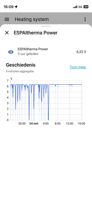

Na een hoop gepruts heb ik de M5stickC inmiddels naar binnen gehaald. Als kabel is een UTP kabel gebruikt, op de WP aangesloten met een JST EHR-5 stekker en aan de M5stickC kant een Proto Hat. Voor aansluiten de verbindingen nagelopen met een multimeter.
In HA heb ik nu ook de actuele spanning op de M5stickC om te monitoren en zie daar een heel frequent probleem in de spanning, waardoor hij geregeld offline gaat.
Ik neig te denken dat de bekabeling toch niet goed is, maar vind dat vreemd. Ik zal binnenkort ook eens testen met een 5V externe voeding.
Dit is het beeld vandaag. Sinds 7:17 uur is de ESPAltherma online gebleven. Daarvoor ziet het er niet best uit. Wat kan hier aan de hand zijn?
Afbeeldingslocatie: https://tweakers.net/i/1s6VwFT-QQbXYb_MU7060WXoKZA=/x800/filters:strip_exif()/f/image/KPNx4ptN0v9lD0CwKCK7GzXL.png?f=fotoalbum_large

Richard1965 schreef op dinsdag 24 maart 2026 @ 21:41:
Vind de voedingsspanning wel heel erg hoog. De dingen zijn robuust maar waar 5 volt wordt gevraagd ...
Dit is wat de stick bij mij rapporteerd:
Afbeeldingslocatie: https://tweakers.net/i/5ql8_ny_geJxofheVzHB1Bjg74M=/fit-in/4000x4000/filters:no_upscale():strip_exif()/f/image/Ewk8N3JsCvHVF8gHL8qlt0pg.png?f=user_large

FransHe schreef op woensdag 25 maart 2026 @ 11:25:
Dat is inderdaad wel gek, ik zal de multimeter er nog eens tegenaan zetten. Maar dit is wat de stick bij mij rapporteert...

#The homeassistant packages will become the standard of loading configs going forward
#be sure to add the packages folder and the 2 lines
homeassistant:
packages: !include_dir_named packages
customize: !include customize.yaml
En dit staat in: /homeassistant/packages/altherma.yaml

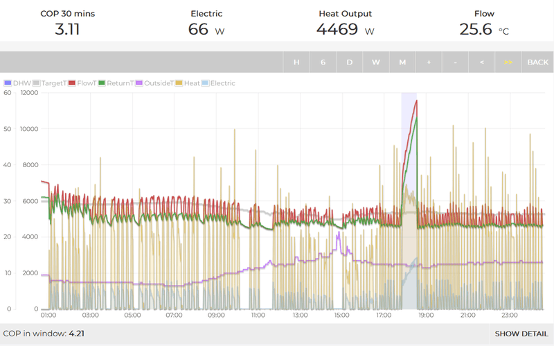

Ik ben mijn COP-berekening met ESPAltherma aan het verbeteren. Elektrisch verbruik meet ik nu extern met een Shelly Pro 3EM, inclusief aparte meting van de back-up heater.
Echter, tijdens SWW run van gisteren viel mij op dat thermal_power ongeveer 7 kW aan en thermal_power_after_buh ongeveer 6 kW, terwijl de BUH uit stond. Mijn R2T uitgaande temp na de BUH lag dus veel lager dan uitgaande temp voor BUH.
Delta T voor BUH: 3,5-3,9 °C
Delta T na BUH: 2,6-3,0 °C
Hebben jullie ook zo'n groot verschil, en hoe gaan jullie hier mee om? Maakt namelijk best veel uit voor COP berekening

  • GaMbiNo
  • Laatst online: 22:10
GaMbiNo
1337
Goofman2 schreef op donderdag 22 oktober 2026 @ 20:29:
Alleen zit er een klein verscil in MQTT berichten, waardoor Daikin Cycle ML niet goed werkt (Expected:
Outdoor air temp.(R1T)
Received:
R1T-Outdoor air temp.)
Heb dit in github gemeld.
Die kwam ik ook tegen idd. Heb het maar aangepast in de template.

  • FloRadix
  • Laatst online: 22:48
Vanmiddag ESPAltherma 2 geïnstalleerd. Was een beetje huiverig. ESPaltherma draaide 3 jaar zonder problemen. Eerst op een losse ESP32 via webinstall geprobeerd te programmeren, dit ging zonder problemen. Daarna WP uit, ESP32 WROOM losgekoppeld en via USB geprogrammeerd. SSID en WW inegvuld. Daarna weer aangesloten en WP dichtgeschroefd en weer aangezet.
Werkt als een zonnetje en ook integratie met HA werkt perfect.
Dank aan Raomin voor deze code!
Received:
update naar de laaste versie, zou moeten werken normaal gezien
daikin cycle m isl compatibel met espaltherma v1 en v2
