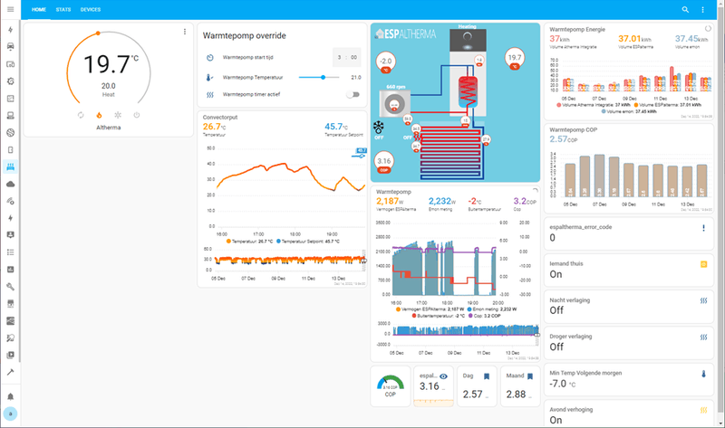

Omdat ik hier en daar nogal wat vragen krijg wat betreft mijn dashboard in Home Assistant en ik geen zin heb om alle topics te vervuilen lijkt het me handig om het allemaal op één centrale plek te houden.
Laten we voorop stellen: Ik ben niet de ontwikkelaar van ESPAltherma en heb er ook niets mee te maken.
Voor een goed begin: Toppe in "Home Assistant - Show je setup"
Wat heb ik nodig?
Ik deel de linkjes van een specifieke shop omdat die toevallig alles verkoopt en er zullen dus ongetwijfeld winkels zijn die goedkoper zijn
- M5Stack Plus
- Dupont Male-Female 50cm
- USB naar USB-C kabel
- Iets waarop Home Assistant kan draaien
En verder?
Lees de handleiding door van ESPAltherma goed door, in feite moet het je lukken om het via daar te installeren, mijn bestanden zijn puur als 'aanvulling' en zijn mijn werkende documente.
Ik mis wat pakketten in HA?
Kan kan:
- HACS
- ApexCharts
- Daikin Residential controller
- Mini graph card
- Layout card
Updates?
Ik ga zoveel mogelijk hier proberen te plaatsen maar ik heb niet de tijd om in den treure te gaan uitleggen wat er moet gebeuren. Ik zal alle benodigde informatie hier knippen-plakken en ga er vanuit dat als er iets niet helemaal duidelijk is je eerst Google gaat gebruiken
Ik zie een fout of heb een idee
Fouten in ESPAltherma zelf moet je bij hun melden, als er een fout zit in de code die hier gedeeld wordt dan kan je het hier melden.
Ik moedig andere gebruikers ook aan om code's aan te passen, te bewerken en/of ideeen in te brengen. Doe dat wel compleet, post dus niet alleen de screenshot maar post ook de code en visa-versa.
Afbeeldingslocatie: https://tweakers.net/i/DuJHT3W6WuxBYm1kt0flau9CfjU=/800x/filters:strip_exif()/f/image/iubzHxL5Rzl57Wd3zjxZ6qDU.png?f=fotoalbum_large
Afbeeldingslocatie: https://tweakers.net/i/fwHb0H-MM_0GUmQ2Ej5tt5YAR6k=/800x/filters:strip_exif()/f/image/ajJ5r976JcxLr8H7CeVzrNbg.png?f=fotoalbum_large
Afbeeldingslocatie: https://tweakers.net/i/8eRh2BBclu7T7XSpSc1LlKCAk9A=/800x/filters:strip_exif()/f/image/CgPqGqKKNzzkKoJNKs5uB4q8.png?f=fotoalbum_large
Voor wie helemaal happy is met ESPAltherma: Geef de ontwikkelaar hier een biertje, of 2, of 4

Vernieuwde temperatuur kaart
De oude kaart gaf per 24 uur 11520 data punten weer. Tikkeltje veel van het goede en vaak ook helemaal niet nodig. Ik heb hem nu aangepast naar naar 5 minuten, dat zijn slechts 1152 data punten per 24 uur.
Tevens nu ook netjes een legenda met alle waardes er in ipv enkel de geselecteerde lijn.

Succes!

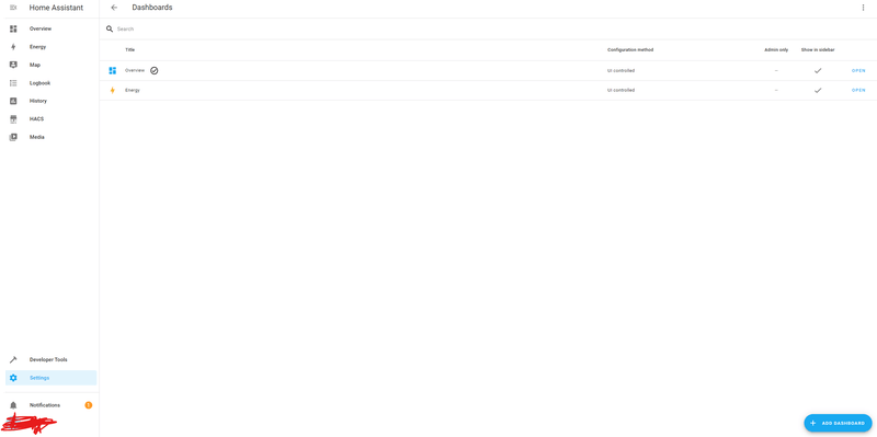

Afbeeldingslocatie: https://tweakers.net/i/zPbxaYV0UuAqTzZKuVeHCbLgoEg=/x800/filters:strip_icc():strip_exif()/f/image/UABzKGkjke6lb2W9yMtEczlw.jpg?f=fotoalbum_large
Hoe maak je zo een ding open en moet hij uit;
  • Toppe
  • Laatst online: 22:34
Toppe
Oké ✅
blinded schreef op woensdag 14 december 2022 @ 16:48:
Die 4 zwarte boutjes voor op. En als hij uit moet dan gewoon de stoppen in de meterkast omzetten

  • edautz
  • Registratie: November 2015
  • Laatst online: 00:05
edautz
Meten is weten.
Goed dat hier een apart topic voor gestart is.
Momenteel mijn WP dashboard:
Afbeeldingslocatie: https://tweakers.net/i/Ps2v8hOP36Uso4ne16N0QX9Ywuc=/800x/filters:strip_exif()/f/image/6CjvQlpyw9dq1SHIoTqiBx3x.png?f=fotoalbum_large
Daar het deze week flink koud is nog met de WP parameters aan het experimenteren om het verbruik omlaag te krijgen.
En er lekker warmpjes bij zitten.
  • blinded
  • Laatst online: 27-11 13:15
jup!
De rest is in HA te doen dan om er iets van te maken.
Hoe maak ik jouw dashboard?

      - name: "Booster thermal protection"
        state: "{{ state_attr('sensor.althermasensors','Thermal protector (Q1L) BUH') }}"
      - name: "Back-up thermal protection"
        state: "{{ state_attr('sensor.althermasensors','Thermal protector BSH') }}"
      - name: "Watertanktemperature"
        state: "{{ state_attr('sensor.althermasensors','DHW tank temp. (R5T)') }}"
        unit_of_measurement: "°C"
        state_class: measurement
      - name: "Flowpump"
        state: "{{ state_attr('sensor.althermasensors','Flow sensor (l/min)') }}"
        unit_of_measurement: "l/min"
      - name: "Water flow switch"
        state: "{{ state_attr('sensor.althermasensors','Water flow switch') }}"
      - name: "Water pump operation"
        state: "{{ state_attr('sensor.althermasensors','Water pump operation') }}"
      - name: "Water pump level (original)"
        state: "{{ state_attr('sensor.althermasensors','Water pump signal (0:max-100:stop)') }}"
        unit_of_measurement: "%"
      - name: "Water pump level"
        state: "{{ 100 - state_attr('sensor.althermasensors','Water pump signal (0:max-100:stop)') }}"
      - name: "Reheat"
        state: "{{ state_attr('sensor.althermasensors','Reheat ON/OFF') }}"
      - name: "Circulation pump"
        state: "{{ state_attr('sensor.althermasensors','Circulation pump operation') }}"
      - name: "Delta T Heating"
        state: "{{ state_attr('sensor.althermasensors','Target delta T heating') }}"
      - name: "Delta T Cooling"
        state: "{{ state_attr('sensor.althermasensors','Target delta T cooling') }}"
      - name: "Outdoor temperature"
        state: "{{ state_attr('sensor.althermasensors','Outdoor air temp.(R1T)') }}"
      - name: "Thermostat"
        state: "{{ state_attr('sensor.althermasensors','Thermostat ON/OFF') }}"
      - name: "Defrost operation"
        state: "{{ state_attr('sensor.althermasensors','Defrost Operation') }}"
      - name: "Back-up heater"
        state: "{{ state_attr('sensor.althermasensors','BUH Step1') }}"
      - name: "Watertank setpoint"
        state: "{{ state_attr('sensor.althermasensors','DHW setpoint') }}"
      - name: "Room temperature setpoint"
        state: "{{ state_attr('sensor.althermasensors','RT setpoint') }}"
      - name: "Water leaving temperature"
        state: "{{ state_attr('sensor.althermasensors','Leaving water temp. before BUH (R1T)') }}"
      - name: "Water inlet temperature"
        state: "{{ state_attr('sensor.althermasensors','Inlet water temp.(R4T)') }}"
      - name: "Heat exchanger temperature"
        state: "{{ state_attr('sensor.althermasensors','Heat exchanger mid-temp.') }}"
      - name: "Refrigerator liquid temperature"
        state: "{{ state_attr('sensor.althermasensors','Refrig. Temp. liquid side (R3T)') }}"
      - name: "Water pressure"
        state: "{{ state_attr('sensor.althermasensors','Water pressure') }}"
        unit_of_measurement: "bar"
      - name: "Leaving water setpoint"
        state: "{{ state_attr('sensor.althermasensors','LW setpoint (main)') }}"
      - name: "Roomtemperature"
        state: "{{ state_attr('sensor.althermasensors','Indoor ambient temp. (R1T)') }}"
      - name: "Inverter current"
        state: "{{ state_attr('sensor.althermasensors','INV primary current (A)') }}"
        unit_of_measurement: "A"
      - name: "Inverter frequency"
        state: "{{ state_attr('sensor.althermasensors','INV frequency (rps)') }}"
        unit_of_measurement: "rps"
      - name: "Voltage"
        state: "{{ state_attr('sensor.althermasensors','Voltage (N-phase) (V)') }}"
        unit_of_measurement: "V"
      - name: "Inverter usage"
        state: "{% if is_state_attr('sensor.althermasensors', 'Thermostat ON/OFF', 'ON') %} {{ (states('sensor.inverter_current')|float * 230 | float) }} {% else %} 0 {% endif %}"
        unit_of_measurement: "W"
      - name: "Heat yield"
        state: "{% if is_state_attr('sensor.althermasensors', 'Thermostat ON/OFF', 'ON') %} {{ (states('sensor.inverter_usage')|float * states('sensor.cop')| float)|round|int }} {% else %} 0 {% endif %}"
      - name : "Low noise control"
        state: "{{ stae_attr('sensor.althermasensors', 'Low noise control') }}"
      - name : "Suction pipe temperature"
        state: "{{ state_attr('sensor.althermasensors', 'Suction pipe temp.') }}"
      - name : "Inverter current secondary"
        state: "{{ state_attr('sensor.althermasensors', 'INV secondary current (A)') }}"
      - name : "Druk sensor"
        state: "{{ state_attr('sensor.althermasensors', 'Pressure sensor') }}"
      - name : "STD Compressor 1"
        state: "{{ state_attr('sensor.althermasensors', 'STD Compressor 1') }}"
      - name : "Vries beveiliging"
        state: "{{ state_attr('sensor.althermasensors', 'Freeze Protection') }}"
      - name : "Stille modus"
        state: "{{ state_attr('sensor.althermasensors', 'Silent Mode') }}"
      - name: "ESPAltherma last update"
        state: "{{ as_timestamp(states.sensor.althermasensors.last_updated) | timestamp_custom('%H:%M:%S',True) }}"
      - name: "COP"
        unit_of_measurement: "COP"
        state: >-
          {% if states('sensor.thermostat') == 'OFF'  %}
          {% set cop = 0.0 | float %}
          {% elif states('sensor.thermostat') == 'ON'
            or states('sensor.inverter_usage') |float >90 %}
          {% set t1 = states('sensor.water_leaving_temperature') | float %}
          {% set t2 = states('sensor.water_inlet_temperature') | float %}
          {% set f = states('sensor.flowpump') | float %}
          {% set pw = states('sensor.inverter_usage') | float %}
          {% set pwg = ((t1 - t2)*f) / 60 * 4184 | float %}
          {% set cop = pwg / pw | float  %}
            {% endif %}
          {% if cop != 0.0 %}
          {{ cop | float | round(1) }}
            {% else %}
          {% endif %}
      - name: "∆T"
template:
Op regel 11 zetten en de aller laatste regel verwijderen

Als ik het goed begrijp moet ik na de sensors in de config ook nog een 2de overview maken.
Kan ik daarvoor een "nieuw" blad aanmaken apart voor de wp want in mijn huidig overzicht zitten al andere dingen?
  • Toppe
Toppe
Oké ✅
blinded schreef op donderdag 15 december 2022 @ 15:28:
Nee, hard aan het "werk" werk.
Tweede
Overview?
  • Driek
ik denk dat hij een extra tablad op de lovelace bedoelt.
Tijd van werken, tijd van rusten
  • Driek
vraagje, ik heb een sensor.yaml included
In de sensor.yaml voeg ik toe:
- name: "Dampleidingtemperatuur"
  state: "{{ state_attr('sensor.althermasensors','Discharge pipe temp.') }}"
maar dan geeft hij de volgende fout:
The system cannot restart because the configuration is not valid: Invalid config for [sensor]: required key not provided @ data['platform']. Got None. (See /config/configuration.yaml, line 22).
Enig idee?
Dit is opgelost trouwens.
  • blinded
Driek schreef op donderdag 15 december 2022 @ 15:30:
ja dat!
  • Driek
in de lovelace zelf, op de 3 puntjes rechts boven klikken > edit dashboard > en dan op de + klikken, dan komt er nieuw tabblad bij
  • blinded
Driek schreef op donderdag 15 december 2022 @ 15:50:
kan je daar dan een hele yaml in plakken ?
  • Driek
blinded schreef op donderdag 15 december 2022 @ 16:33:
in theorie wel, moet je wel weten wat je doet, en goed op spaties letten

edautz schreef op woensdag 14 december 2022 @ 19:57:
Vraagje, hoe kom je aan dat espaltherma plaatje? Krijg hem zo snel niet gevonden.
  • edautz
edautz
Meten is weten.
Driek schreef op donderdag 15 december 2022 @ 21:17:
Kijk in dit GitHub issue
https://github.com/raomin/ESPAltherma/issues/17
Dan naar de post van 26 feb dit jaar, onder de hidden items. Daar kun je het plaatje kopiëren en de yaml code vinden. Plaatje naar wens aanpassen en code aanpassen met de juiste sensor namen en evt de posities en de grootte van de items aanpassen.
  • Driek
edautz schreef op donderdag 15 december 2022 @ 23:46:
thanks, goed verstopt inderdaad
https://user-images.githu...b4f-a348-8368061a08c8.png

en vraag 2,
kan ik hier dus een dashboard toevoegen voor enkel de WP?
Afbeeldingslocatie: https://tweakers.net/i/5Y0pcu3siF76mb_LRWjUOrwgYAs=/800x/filters:strip_exif()/f/image/2nvLvDJaVdwK231IObiJgLRo.png?f=fotoalbum_large

  • blinded
We komen ergens!
UIteraad nog wat dingen aanpassen aangezien ik helemaal geen vloerverwarming heb etc, maar komt in orde!
Afbeeldingslocatie: https://tweakers.net/i/lYQFkarAdrNWlLAw-bx2g_fkMXI=/800x/filters:strip_exif()/f/image/UzHUWZfSIihbuV5hF6dMbEmo.png?f=fotoalbum_large
[ Voor 20% gewijzigd door blinded op 16-12-2022 16:51 ]

template:
  - sensor:
Ik heb echt alle mogelijke varianten van sensors al geplakt, maar het lukt maar niet om het kloppend te krijgen. nu krijg ik de volgende foutmelding voor alle verschillende line's
required key not provided @ data['platform']. Got None. (See /config/configuration.yaml, line 18). Invalid config for [sensor]: required
Heb ik nog andere addons nodig voor HA voordat ik het kan toevoegen?
dit is mijn Configuration file nu

# Loads default set of integrations. Do not remove.
default_config:
# Load frontend themes from the themes folder
frontend:
  themes: !include_dir_merge_named themes
# Text to speech
tts:
  - platform: google_translate
automation: !include automations.yaml
script: !include scripts.yaml
scene: !include scenes.yaml
# Example configuration.yaml entry
sensor:
      - name: "Operation mode"
        state: "{{ state_attr('sensor.althermasensors','Operation Mode') }}"
      - name: "I/O Mode"
        state: "{{ state_attr('sensor.althermasensors','I/U operation mode') }}"
      - name: "Current mode"
        state: "{% if is_state('sensor.espaltherma_thermostaat_aan_uit', 'ON') %} {{ state_attr('sensor.althermasensors','Operation Mode') }} {% else %} Uit {% endif %}"
      - name: "Flowpump"
      - name: "Reheat"
      - name: "Voltage"
      - name: "Working COP"
        state: >-
            {% endif %}
          {% if cop != 0.0 %}
            {% else %}
          {% endif %}
      - name: "∆T"
        state: >-
          {{ (states('sensor.water_leaving_temperature')|float - states('sensor.water_inlet_temperature') | float)|round(1) }}
[ Voor 93% gewijzigd door Brack op 16-12-2022 18:22 ]
