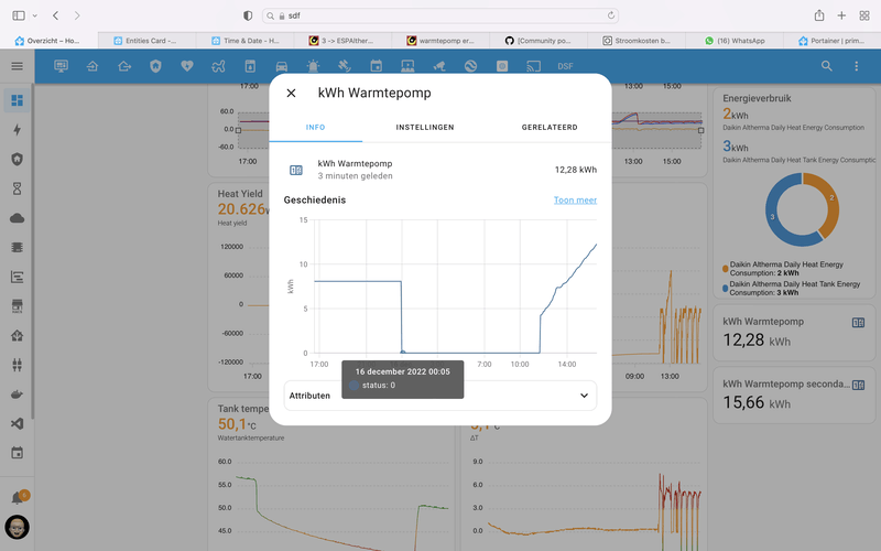

Klopt het dat de COP berekniong stopt als de warmtepomp niks te doen heeft:
Afbeeldingslocatie: https://tweakers.net/i/Pz4WDRxRGaeADSTGbMHmpibHGl0=/800x/filters:strip_exif()/f/image/6qiOWJbi0iAsYTyjk7LK25du.png?f=fotoalbum_large
Zie het plaatje, na 1:44 stopt de grafiek, en is de operation mode ook fan only.
Tweede vraag, wat is het verschil tussen de oranje COP en de blauwe COP in het plaatje?

Driek schreef op vrijdag 16 december 2022 @ 19:16:
@Toppe
Ja, zodra hij stopt blijft hij op de actuele COP waarde staan.
De blauwe = dag gemiddeld.
Ik gebruik thresholds om de waarde een kleurtje mee te geven, in jou screenshot is hij beetje ongelukkig omdat in dat geval de blauwe COP de oranje lijn is.
Als je dat niet wil dan zou je van onderstaande code (die in je Lovelace) de regels 38 tot 47 moeten verwijderen, dan is die lijn altijd blauw:

dank je, ik zal eens naar de kleurtjes kijken.
Andere vraagje, om het totaal verbruik van mijn warmtepomp te kunnen zien moet ik deze 2 als inout gebruiken toch:
INV primary current (A): 0
INV secondary current (A): 0
De eerste wordt ook gebruikt voor de COP, maar dan alleen als de warmtepomp op ON staat, als ik de code goed lees.
Maar voor echt gebruik moet ik dus gewoon beide optellen. (na omzetten naar Wat, en dan via Riemann naar kWh)
Nog een vraagje wat is de heat yield precies?

Driek schreef op vrijdag 16 december 2022 @ 19:28:
Via die Riemann is absoluut niet betrouwbaar:
Afbeeldingslocatie: https://tweakers.net/i/KDIevPXlIYhW5QB2xUNPy-5PVPI=/800x/filters:strip_exif()/f/image/sIqmzNWmmKq7hpe493JFSFQa.png?f=fotoalbum_large
En zo te zien is de secondary usage enkel de BUH.

Toppe schreef op vrijdag 16 december 2022 @ 19:32:
Ja, dat het niet betrouwbaar zal zijn dat snap ik, ik heb op dit moment echter geen andere mogelijkheid om verbruik te meten. Zit verder niet aan een gateway. Dus het is of dit, of een losse kWh meter ertussen.
Wat is een BUH?

Driek schreef op vrijdag 16 december 2022 @ 19:37:
Wat is een BUH?
Backup heater.
Die Riemann sensor zit er maar 10 kWh naast, en zo werkt het toch ook??
Je kan ze nog bij elkaar op tellen, maar verder zou ik er niet zoveel aan doen. Heeft wat voeten in de aarde gehad om tot deze berekening te komen :)

ik wil het totaal aan kWh per dag van mijn warmtepomp weten.
Voor het Wattage hebben we de "Inverter usage". Die is geabseerd op "sensor.inverter_current')|float * 230"
En om van de wattage naar kWh te gaan heb ik Rieman nodig toch?

Driek schreef op vrijdag 16 december 2022 @ 19:53:
Ja, maar die schat de waardes. In die screenshot die ik poste zit er een verschil van 10 kWh tussen de Riemann en de daadwerkelijke waarde van de Altherma data zelf

Driek schreef op vrijdag 16 december 2022 @ 19:56:
Ja, dat snap ik, maar op dit moment heb ik dus even niks beters :)
Maar wat heb je aan een sensor die totaal niet betrouwbaar is? Je kan er echt helemaal niets mee.
Beter maak je dan een sensor die elk uur totaal willekeurige nummers uitspuugt.
Echt, beter niets dan dit.

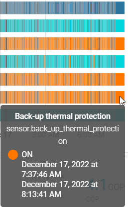

En dit (de tekst ON) had ik (behalve op screenshots van anderen) zeker nog nooit gezien:
Afbeeldingslocatie: https://tweakers.net/i/phwVfFcnhjxatmeVeHQgmuVu_eo=/full-fit-in/4000x4000/filters:no_upscale():fill(white):strip_exif()/f/image/3jT2SwQKrVsRJEn98BpedxVS.png?f=user_large

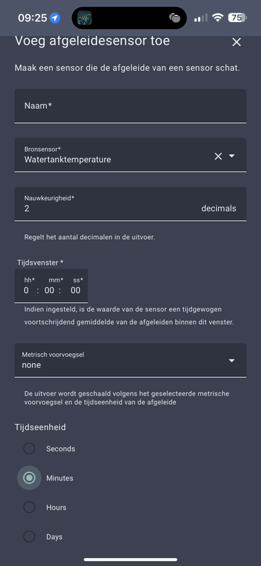

BanRay schreef op zaterdag 17 december 2022 @ 08:55:
Dan heb ik nog 1 onbeschikbare entiteit, water_tank_afgeleide:
Heeft iemand daar de bijbehorende yaml van?
En over die Desinfectie gesproken die erboven staat: heeft steeds (?) de waarde Unknown. Kan daar de op de WP ingestelde waarde getoond worden? De bijbehorende yaml kijkt naar wat tijdstippen op de dag?!
Je moet een afgeleide helper maken van de tank temperatuur.

BanRay schreef op zaterdag 17 december 2022 @ 09:14:
En dan? Een "Derivative sensor"? Iets anders? En hoe in te stellen?
Alleen even de juiste naam mee geven.

Toppe schreef op zaterdag 17 december 2022 @ 09:25:
Wat is de toegevoegde waarde van zo'n helper? I.p.v. gelijk die sensor watertanktemperature op het dashboard zetten?

BanRay schreef op zaterdag 17 december 2022 @ 10:23:
https://www.home-assistant.io/integrations/derivative/
Hier staat exact wat het doel van die sensor is.

BanRay schreef op zaterdag 17 december 2022 @ 10:47:
@Toppe Thx!
Ik heb de afgeleide sensor toegevoegd. In de helper gebeurt niet veel (geen berekening of zo), het lijkt een "kopie" te zijn van sensor watertanktemperature. Deze sensor staat 2 plekken hoger op het dashboard. Waarom zie ik dan:
Ik zou dezelfde waarde verwachten bij de afgeleide. En dan vraag ik me (nog steeds) af wat de afgeleide toevoegt aan het dashboard.
Idee van de afgeleide is dat je kan zien hoe snel de tank afkoelt, maar werkt nog niet helemaal zoals gepland :9

  • Driek
  • Laatst online: 00:05
ik krijg het nog niet voor elkaar om de laatste desinfectie in de yaml te krijgen:
  - trigger:
      platform: numeric_state
      entity_id: sensor.watertanktemperature
      above: 55
    sensor:
      - name: "Desinfectie"
