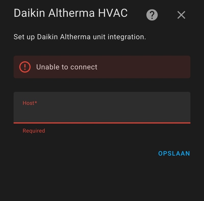

  • WillumC
  • Laatst online: 01-11-2025
Afgelopen paar dagen even bezig geweest met dit project. Bedankt voor het delen!
Ik heb echter twee vragen:
Climate.altherma is not available. Heb wel de Daikin Residential Controller gedeelte geïnstalleerd waar een hoop gegevens uit komen, maar niet deze climate.altherma.
Is dit een helper of dergelijke die ik zelf moet aanmaken of configureren in de configuration.yaml?
Voor COP en dergelijke staan in diverse berekeningen dat thermostat status ON moet zijn. Waarom is dit?
Mijn systeem heeft namelijk thermostat status OFF, aangezien ik via een stooklijn stuur en niet via de thermostaat (madoka). Dus i.c.m. buitentemperatuur. Dit zou namelijk veel stabieler moeten zijn in werking, aangezien vvw een trage mechanisme is en je op basis van thermostaat in verhouding te laat start en ook weer te laat eindigt en de temperatuur oploopt.
Verder dus erg mooi met een hoop waardevolle gegevens, maar ga wel nog in grafana verder aangezien ik veel via mobiel kijk.

WillumC schreef op donderdag 22 december 2022 @ 09:48:
Middels Settings->Integrations->Daikin->Device zou deze onder Controls zichtbaar moeten zijn. Vandaaruit kun je hem op een dashboard plaatsen. (HA Engelse settings)

Na alles mooi draaiend te hebben gehad dacht ik ik stel buitenhuis bediening in i.v.m. komende vakantie.
Helaas is alles mis gegaan en kon ik vandaag met een schone lei beginnen.
Nu draait bijna alles weer, alleen kan ik niet inloggen bij de daikin altherma integratie.
heb het met het ip adres geprobeerd van de binnen unit en met me log in van de daikin app op de telefoon maar krijg steeds de melding: "unable to connect"
wat gaat hier fout ?

rterhofte schreef op zaterdag 7 januari 2023 @ 18:56:
Kun je de WiFi module van de WP wel pingen? Het kan zijn dat de WiFi module zich heeft opgehangen. Even de WP van spanning afhalen om deze te resetten zou kunnen helpen.

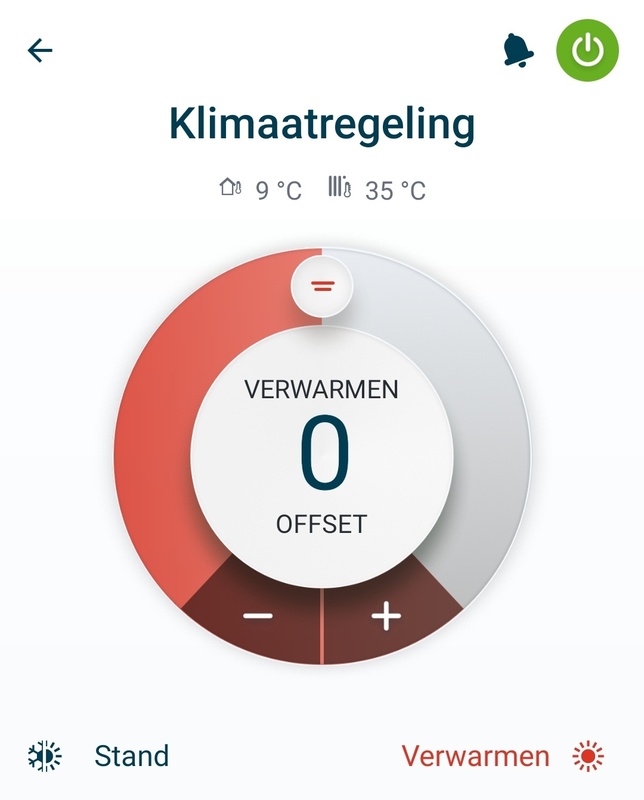

Stooklijn verwarmingoffset met de LAN adapter aanpassen? Dat heb ik nog niet gevonden. Hoe doe je dat?
En er lekker warmpjes bij zitten.
  • Roekeloos
  • Laatst online: 18:53
edautz schreef op woensdag 11 januari 2023 @ 22:37:
Kan in de app en ik doe het via de api in Homeassistant:

Blijkbaar heb jij een andere app en andere WiFi adapter. Ik heb de ONECTA app en hier kan ik deze optie niet vinden.
Verder heb ik een BRP069A78 lan adapter. Bij de HA Daikin integratie zie ik deze optie ook niet.
  • MBgek
  • Laatst online: 21:08
edautz schreef op donderdag 12 januari 2023 @ 18:11:
Het lijkt er op of je in kamerthermostaat mode draait in plaats van AWT.

Ok. Dat verklaart.

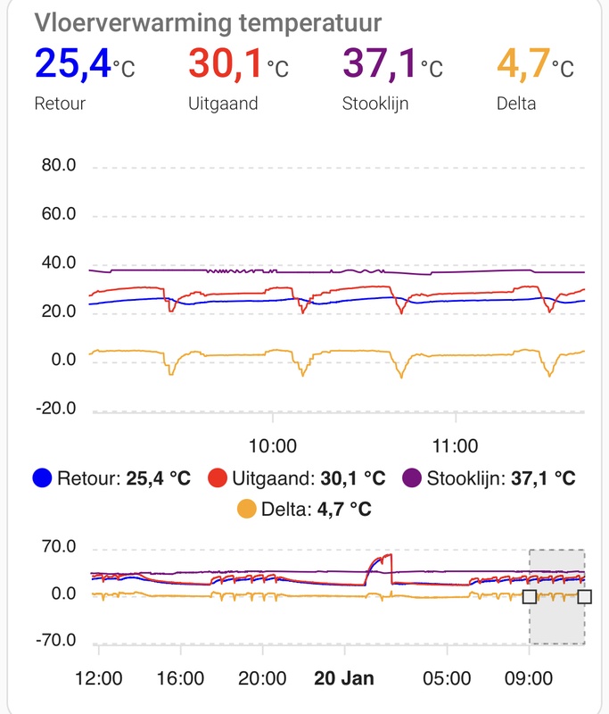

Naar welke variabelen moet je kijken om te zien of je systeem aan het pendelen is?
Zegt inverter usage iets over pendelgedrag?
Afbeeldingslocatie: https://tweakers.net/i/kvxzVM1eXsCMYhO6Te6VADYXUOE=/800x/filters:strip_icc():strip_exif()/f/image/JItRPAyFL8fCxkCOIh3xSGEo.jpg?f=fotoalbum_large
De grote cyclussen lijkt me door defrosten, zelfde patroon zie je in temperatuur grafiek (zie onder). De kleine spikes snap ik niet helemaal.

bluemoon schreef op zondag 19 februari 2023 @ 20:05:
Helaas ook dat blijft dezelfde melding geven
Invalid config for [sensor.template]: expected dictionary for dictionary value @ data['sensors']. Got [OrderedDict([('name', 'dummy'), ('state', 'OK')])]. (See ?, line ?).
En alles wat ik probeer en onder "Developers tools > Template" probeer is syntactisch correct. Alleen om moment dat ik het in de configuration.yaml plak gaat het mis.

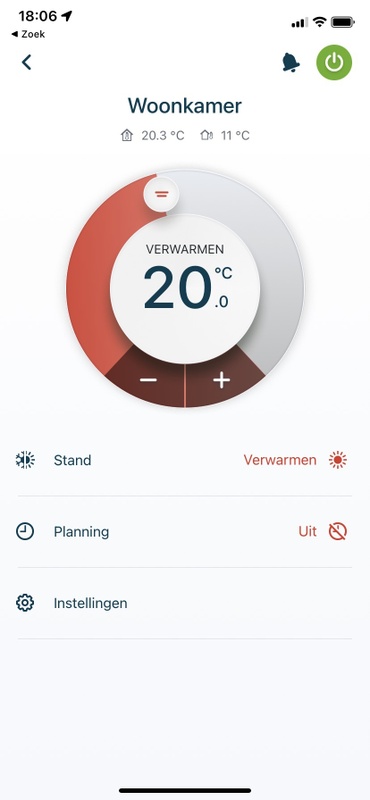

Ik wil uitlezen wanneer de externe thermostaat schakelt. WP staat op uitgaand water temperatuur maar voordat ik terug ga naar externe thermostaat sturing wil ik weten of de Tado zich houdt aan de schakeltijden, insteld op 15 uit 30 aan. Welke parameter, als die er is, geeft dit aan?
De Tado draadloze ontvanger geeft deze info volgens mij niet.

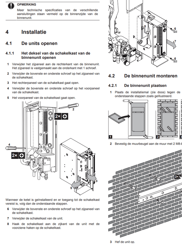

Ik heb een Daikin Altherma 3 hybrid 8kwh wp, waar zit hierbij de PCB ?
Ik hoop niet aan de rechterkant want ik heb maar 20cm ruimte daar vanwege een muur.

bd-casemod schreef op dinsdag 7 maart 2023 @ 09:32:
Welk type heb je? Met een type kunnen we je beter helpen namelijk, gaat om e binnunit.

nodri2000 schreef op woensdag 8 maart 2023 @ 12:54:
Daikin Altherma EHYHBX08AAV3

bd-casemod schreef op woensdag 8 maart 2023 @ 17:14:
Die zit aan de rechterkant in het warmtepomp gedeelte het is een soort cassette die je er uit trekt en dan met haakjes op kunt hangen aan de zijkant van de unit, de montagehandleiding zegt 30cm vrijhouden. Dat heb je ook wel nodig anders is het echt een ge-emmer om die print er goed uit te halen.

MBgek schreef op woensdag 8 maart 2023 @ 18:59:
Is bij alle hybrides het zelfde.
Dan wordt het bij mij emmeren, ze hebben het 20cm van de muur geplaatst. Zal morgen eens kijken

@bd-casemod hebben ze de unit zo dicht bij de muur gehangen dan?? Blijkbaar moeten ze er voor installatie ook bij kunnen om eea aan te sluiten.

nodri2000 schreef op donderdag 9 maart 2023 @ 08:26:
Ze hebben de kabels op voorhand al gemonteerd en daarna pas de wp opgehangen, er is daar namelijk weinig ruimte beschikbaar
De WP hangt 16cm vanaf de muur dus dat wordt aardig krap 8)7

bd-casemod schreef op donderdag 9 maart 2023 @ 09:54:
Dan de installateur vragen om het op te lossen. Het staat duidelijk in de montagehandleiding en hier kun je later ook wel problemen mee krijgen ivm onderhoud etc.
Afbeeldingslocatie: https://tweakers.net/i/rmDq5WQpCQsQXKA2PjjiEQuWf2U=/full-fit-in/4000x4000/filters:no_upscale():fill(white):strip_exif()/f/image/C6PnD4HEPjyFkx5v8P97SMQ1.png?f=user_large

Heeft iemand een tip met welk apparaat ik de in en uitgaande temperatuur van de vloer verwarming kan loggen in ha ?
