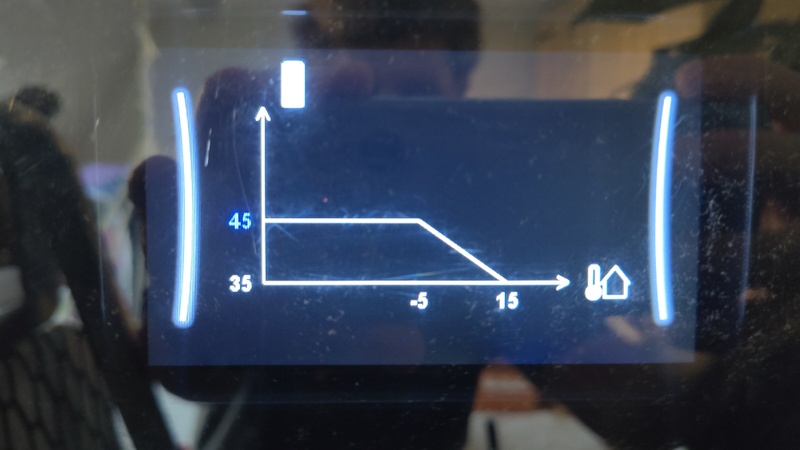

Mijn boiler staat nu op 50 graden als ik het goed begrijp, zie foto met stooklijn. Maar die instellingen zijn mij niet geheel duidelijk.

@antoj je zit er wat naast met de termen. De boiler die aanslaat als het heel koud is snap ik niet, ik denk dat jij met boiler bedoelt een elektrisch verwarmingselement. Nog 1x voor de zekerheid: een boilervat is gewoon een tank met warm water er in. Die kan warm worden door verschillende redenen, bijv. een warmtepomp of een elektrisch element of een zonneboiler of....
aan de instellingen te zien staat je boilervat (sanitair warm water tank) ingesteld op 45 of 48C. Dat is beide prima. Die andere instelling met de stooklijn gaat over je verwarming van de vloer en de radiatoren, die hangt af van hoe koud het buiten is dus. De stooklijn kan nog wat beter getweakt worden want die is nu nodeloos onzuinig. Ik zou de hoogste temp eens op 40C zetten ipv 55 (maximum instelpunt verwarming)

@Knowbody Ok dank voor de tips. Ik heb het nu zo goed volgens jou beschrijving in proberen te vullen. Ik blijf me een beetje die hond van 'I dont know what I'm doing' vinden.
Voor de hoofdzone verwarming heb ik nu:
Afbeeldingslocatie: https://tweakers.net/i/33jyL5stU691xpCLvHf6vA8V3lI=/800x/filters:strip_icc():strip_exif()/f/image/eTzIV77bTGPokWMCPBjFrPGs.jpg?f=fotoalbum_large
En voor mijn sanitaire watergebruik heb ik nu deze, vreemdgenoeg kon de y-as gewoon niet onder de 35.... dat maakte het een beetje zorgelijk.
Afbeeldingslocatie: https://tweakers.net/i/FTJmyzktXpddvawtSmnS6vL0_9I=/800x/filters:strip_icc():strip_exif()/f/image/D6iXcbcDepKhyLHzzgAXTm54.jpg?f=fotoalbum_large
Afbeeldingslocatie: https://tweakers.net/i/tNBcVInZ0H7BBqVumWHFGJ-OgFU=/800x/filters:strip_icc():strip_exif()/f/image/0Bb9ZF9IGsWlUOG3ntDJs1Up.jpg?f=fotoalbum_large
Ik heb zitten zoeken naar de 'Geen nachtverlaging doen, maar aanvoertemperatuur verlaging. Dat is hoe je zuinig gaat stoken met een warmtepomp.' zoals je dat aangaf. Maar die kon ik niet vinden helaas.
Zou je hier toevallig nog een oogje op willen laten vallen alsjeblieft ?
Fijn weekend!

@antoj
Ik ken de software van de Daikin parameters niet.
Het idee van een stooklijn:
Om een ruimtetemperatuur van 20 te behouden, staat bij een buitentemperatuur van 20 graden het voetpunt op 20.
Dat is het begin van een stooklijn.
Jouw laagste aanvoertemperatuur heb je ergens op 30 gezet. Niet logisch.
De maximale waarde heb je op 45. Voor vloerverwarming is 35 voldoende als max. Mogelijk moet je de maximale waarde dan iets hoger zetten, om begrenzing te voorkomen.
Dat van die SWW begrijp ik niet hoe je dat instelt maar ook daar is het idee dat je niet een boiler vat continue op laten we zeggen 55 graden houdt, maar minder.
Stel je verwarmt het SWW tot 47 graden, en stelt in dat er bij het bereiken van 40 graden weer verwarmd moet worden. Dat noemen ze een drop temperature van 7K (Kelvin)
Die 40 kun je ook 30 kiezen, of 42... Gewoon mee spelen zolang je maar warm blijft douchen.
De term aanvoer temperatuur verlaging verzon ik ter plekke. Bestaat niet. Het idee is dat je met een lagere aanvoertemperatuur het hele huis op temperatuur houd.
Maak je gebruik van nachtverlaging, dan moet je het verlies inhalen met behulp van een hogere aanvoertemperatuur.
Ik stop ermee.

  • mengverdeler vervangen voor gesloten verdeler (zonder pomp) zorg dat de aanvoerleidingen minimaal 22 mm zijn, groter is beter.
  • stook lijn verwarming 35 bij -10, 25 bij 15.
  • boiler niet volgens stook lijn maar op vaste temperatuur van bijv 45 tot 50c.
  • overregeling op 4 tegen pendelen.
[ Voor 14% gewijzigd door luckremers op 13-07-2025 10:27 ]
