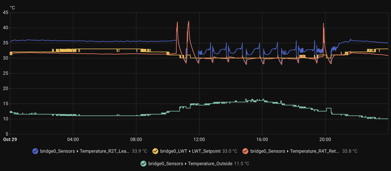

Sinds deze maand voor het eerst een warmtepomp en ik ben nog in de experimenteerfase. Nu viel mij de afgelopen dagen een raar patroon op waar ik niet helemaal van weet wat ik eraan kan doen.
In de nacht en een gedeelte van de ochtend draait de WP stabiel met een run van bijna 9 uur. Maar vanaf de middag worden de runs kort(er). Deze duren dan ongeveer 1 uur, dan een pauze van ongeveer 15 minuten en dan weer de volgende run. Heeft dit met de buitentemperatuur te maken? De aanvoertemperatuur en het vermogen (300W) zijn dan ook lager.
Afbeeldingslocatie: https://tweakers.net/i/EQIyG7f8BunWgSANfKu1fQRTB8I=/800x/filters:strip_exif()/f/image/Q1v5LTvD4V5amTiX3uCA2xId.png?f=fotoalbum_large
Dan nog een vraag over de nacht. Deze is heel stabiel maar gebruikt net teveel vermogen (414W) naar mijn zin. Kan ik daar nog iets aan doen? Let overigens niet op de 3 rode pieken. Dat wordt veroorzaakt door de CV als er warmwater wordt gebruikt. De warmte dringt dan door in de retourleiding.
Het gaat hier om een 6kW model. Het huis is voorzien van radiatoren.
De stooklijn is op dit moment +15/30º -5/45º. Die -5º variant heb ik nog niet echt kunnen testen omdat de buitentemperatuur niet lager dan 6º is geweest.
Verder ingesteld op weersafhankelijk, modulatie 'aan' met +5 (de default). De kamertemperatuur staat ingesteld op 21º en het huis is jaren-70 met goede isolatie.

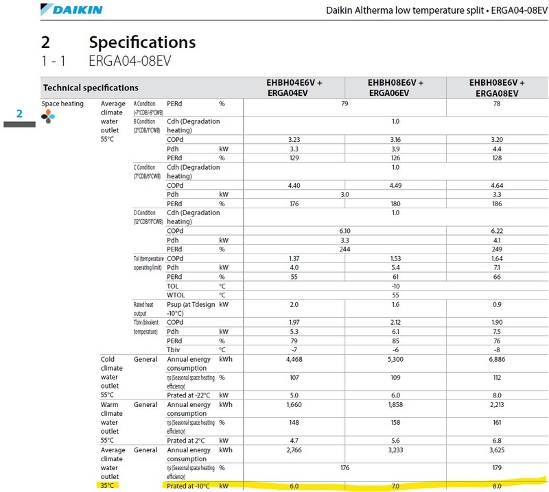

danny.s schreef op donderdag 29 oktober 2026 @ 17:04:
Hoezo een belabberd modulatie bereik? Stiekem is het eigenlijk een 5kW unit overigens (bij -10/Ta 35), waar de 6 echt 6kW is, en de 8 maar 7kW is.
Databook er eens bijgepakt en inderdaad, het is zelfs nog iets extremer dan jij zegt. Bij Ta35°C en -10°C:
  • EHB04: 6kW
  • EHB06: 7kW
  • EHB08: 8kW
Alsnog wil dat zeggen dat bij een gelijk minimumvermogen van zeg 2kW het modulatiebereik van de EHB04 33% versus de 25% van de EHB08 (25% minder bereik).
Modulatiebereik van 33% en sizing bij -10°C wil zeggen dat (theoretisch) de pomp 24/7 kan draaien bij een buitentemperatuur <10°C. Met een modulatiebereik van 25% wordt dan vanaf 12,5°C.
Allemaal gerommel in de marge waarschijnlijk maar het modulatiebereik is wel gewoon 25% minder (maar geen 50% wat de benaming van de unit impliceert). Alsnog is bij Daikin de 8kW unit al snel de rationele keuze aangezien de 04 en 06 nauwelijks voordeel hebben (prijs wellicht maar ook lagere subsidie).

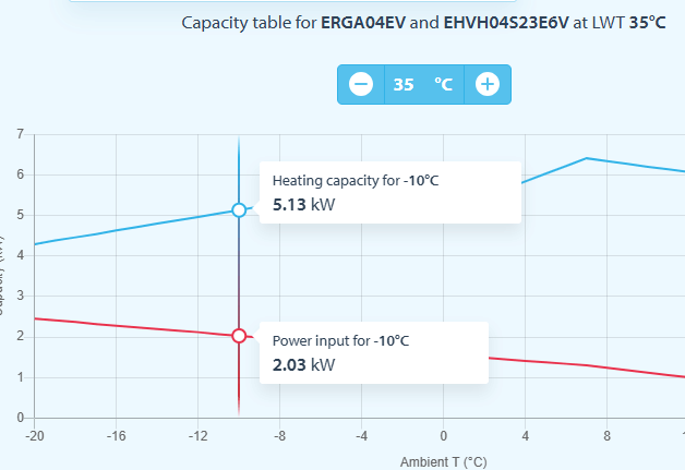

assje schreef op vrijdag 30 oktober 2026 @ 10:42:
Databook er eens bijgepakt en inderdad, het is zelfs nog iets extremer dan jij zegt. Bij Ta35°C en -10°C:
  • EHB04: 6kW
  • EHB06: 7kW
  • EHB08: 8kW
Welk databook geeft 6kW aan? Als ik mijn combinatie opzoek (4kW model) bij https://daikintechnicaldatahub.eu/en-GB/altherma-3-r/combination/, komt hier 5kW uit voor -10/Ta35

danny.s schreef op vrijdag 30 oktober 2026 @ 10:48:
Ik keek hier naar:Afbeeldingslocatie: https://tweakers.net/i/GcbG5dhWDlhw7iv0eSplXQ2UQqM=/800x/filters:strip_icc():strip_exif()/f/image/wvYM2DisQtn2uXca8Y8NS1ce.jpg?f=fotoalbum_large
Te snel en dus waarschijnlijk niet goed gekeken. Zo te zien zijn er allerlei combinaties beschreven.

  • TinusH777
  • Laatst online: 11:06
Rojado schreef op vrijdag 30 oktober 2026 @ 09:10:
In die 25/15 zit jouw probleem. Volgens mij gaat de BUH aan als de retour onder de 25 graden komt. Dus met bijvoorbeeld een delta T van 4 moet de aanvoer dan minimaal 29 zijn. Ik weet uiteraard jouw delta T niet maar bij 5 wordt het dan 30 enz.
Precies, dus ik zou proberen:
Modulatie aan.
Overregeling op 4 (voorkomt pendelen).
Max op 0.
stooklijn onveranderd.
Monitor de temperatuur van het water (AT) : hoe hoog is die als je weer fors over je kamertemperatuur heen gaat?
Noteer ook de AT als de warmtepomp gaat beginnen.
NB: met home assistant kan ik een grafiek inzien van "Leaving Water Offset", als je ook HA hebt, kun je daarmee het effect van modulatie overzien.
