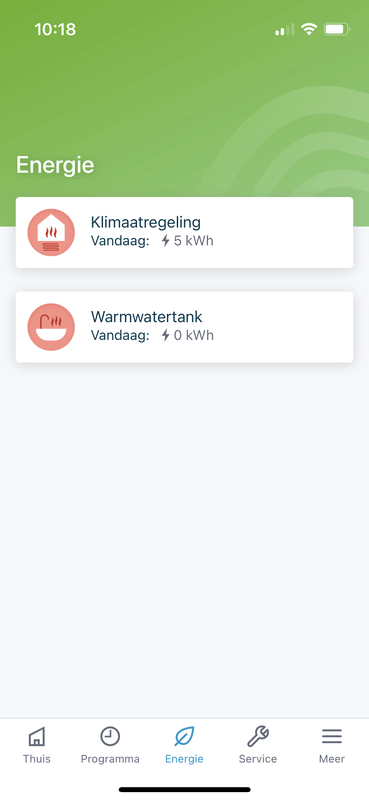

Thedutch schreef op woensdag 14 december 2022 @ 10:16:
Huh? Hoe kan je huis opwarmen als het buiten vriest en je warmtevoorziening uit staat? Of woon jij stiekem in Dubai?
Afbeeldingslocatie: https://tweakers.net/i/bOJXq2ntgM4JygSUSJQQsmvWJ-I=/800x/filters:strip_exif()/f/image/ib6cS6r4EuNmfgXMZz3IpJAO.png?f=fotoalbum_large

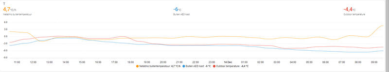

Wellicht ook handig om dan even een overzichtje van de temperaturen te delen, anders is het ook zo gokken:
Afbeeldingslocatie: https://tweakers.net/i/tYZ8ADCG58cjQu5-GRBrRh-6MXE=/800x/filters:strip_exif()/f/image/dFl9pcCvMn2MJVTnjWTPvKus.png?f=fotoalbum_large
Oranje = Netatmo buiten sensor, geplaatst volgens de richtlijnen.
Blauw = DS18B20 sensor, net buiten lasdoos gemonteerd
Rood = Sensor van buitenunit zelf.

Vandaag tot nu 9kWh incl opwarmen SWW. WP heeft gelopen van 0:00 tot 07:00uur. Met de thermostaat op 19,5 graden. Echter gisteren wel de Ta op -2 gezet ( Ta is nu 28gr ) om te testen of ie het nog warm kreeg.
Ah dan zitten we aardig gelijk. Ik heb nu 10kWh verbruikt. 9 voor verwarmen, 1 voor SWW.
19,5 vind ik echt fris. Boven wordt het dan 17 of lager, aangezien daar de verwarming niet aan staat.
Wat is Ta?
Heb nu mijn stooklijn op 30 gezet bij -10 en 26 bij 15 graden.
ps. de zon doet nu goed zijn werk op de panelen:)

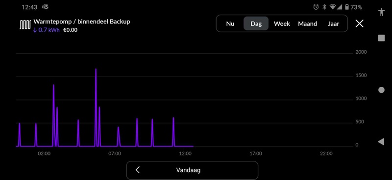

  • Filimento
  • Registratie: Mei 2014
  • Laatst online: 13-07-2025
Hoi,
Ik lees af en toe wat mee in dit topic maar heb een vraag over de BUH, die ik niet tegen ben gekomen.
Ik zit nog midden in een verbouwing en nog niet het hele huis is goed geïsoleerd, maar heb de warmtepomp vast aangezet om een basistemperatuur in huis te krijgen. (als de verbouwing klaar is ga ik alles nog even nalezen, nu helaas de tijd niet voor)
Het betreft een EHVX04S18E6V i.c.m. Altherma 3 Split LT lucht/water-warmtepomp 4kW

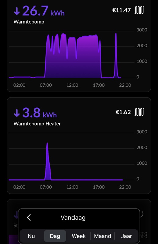

Sinds maandag heb ik 2 home wizzard tussenmeters geïnstalleerd en het valt me op dat de BUH geregeld bijspringt. Is dat normaal met deze temperaturen of moet er in de settings wat aangepast worden?
zie onderstaande screenshot van vanmorgen.
Afbeeldingslocatie: https://tweakers.net/i/QgoaolI7eHqMgUgnO9tVUmmAaS8=/800x/filters:strip_icc():strip_exif()/f/image/6eEBXjyfyzHDHGPcaVR4bE1r.jpg?f=fotoalbum_large
  • Sito
Ik zit met een probleempje dat als de BUH vol aan staat (bijvoorbeeld met legionella runs), de groep eruit klapt. Nu dachten we (installateur en ik) dat de buitenunit en de binnenunit op een andere groep zaten die beide redelijk leeg waren.
Dat is dus niet zo :+ Beide zijn blijkbaar aangesloten op dezelfde groep en is dus erg begrijpelijk dat het mis gaat. Ik neem aan dat er twee groepen moeten komen waar de binnen- en buitenunit apart op worden aangesloten?
  • blinded
  • Laatst online: 26-10 14:23
Sito schreef op woensdag 14 december 2022 @ 12:54:
verdelen over de drie fasen/groepen lijkt mij?

Filimento schreef op woensdag 14 december 2022 @ 12:50:
Hoi,
Krijg jij je huis warm zonder BUH? Zo niet, dan BUH aanzetten. Je kunt er ook voor kiezen om de BUH aan te laten gaan bij een bepaalde temp. zoals bv -10. Op zich een verbruik van 2000W van een buh is niet veel. Als mijn 2 buh's gaan gaan zit ik op 10000W. 1e van 3kWh 2e van 6kWh, dus dan 9kWh samen!

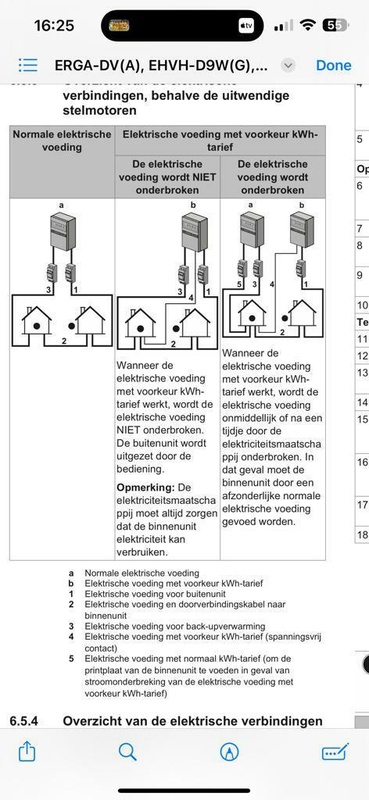

  • Sito
blinded schreef op woensdag 14 december 2022 @ 13:01:
Is dat de aanbevolen aansluiting? Ik kan daar niet echt iets over vinden namelijk, maar kan me goed voorstellen dat dat het geval is. Net met onze installateur gebeld en die geeft aan dat een aparte groep voor de buitenunit, en een aparte groep voor binnenunit/BUH prima is.
  • Toppe
  • Laatst online: 29-10 22:03
Toppe
Oké ✅
Sito schreef op woensdag 14 december 2022 @ 14:11:
Je binnen unit wordt gevoed vanaf de buiten unit. Als ze over een groep voor de "binnenunit" spreken dan hebben ze het over de BUH.
Afbeeldingslocatie: https://tweakers.net/i/iayxj52ZuS5082ZH-xNvvFUeEnU=/x800/filters:strip_icc():strip_exif()/f/image/LbJptW8N5Jgxtuorqb4IRyX9.jpg?f=fotoalbum_large
[ Voor 26% gewijzigd door Toppe op 14-12-2022 14:16 ]
  • Rainesh
  • Laatst online: 27-10 15:39
Toppe schreef op woensdag 14 december 2022 @ 14:15:
Ik heb dus ook twee groepen al klaar staan. Eentje voor de BUH en eentje voor Binnen/Buiten.
Zo had ik het ook van mijn installateur begrepen dat het zo voorbereid moet worden.

Helaas betekend "nog niet helemaal geïsoleerd" dat de warmte er net zo hard weer uit wappert. Dus daar kan ik nog niet wat zinnigs over zeggen.
Begrijp ik goed dat het geen kwaad kan om de inschakeltemperatuur van de BUH naar -10 te zetten als hij het water dan nog op voldoende temperatuur krijgt? en dat zou dan ook betekenen dat er eigenlijk geen verbruik meer op die groep zou moeten zijn.
Voor de ontdooicyclus wordt geen gebruik gemaakt van de BUH?

De BUH is er puur voor bedoeld om je huis warm te krijgen tijdens koude temperaturen van bijv. -25 graden. Je wp moet dan harder werken en zo'n BUH zorgt ervoor dat hij je huis toch warm krijgt. En bij de desinfectiecyclus.

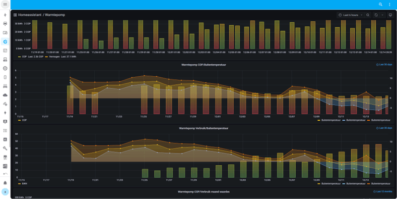

edautz
Meten is weten.
Deze week geprobeerd de modulatie aan te zetten en helaas ook geconstateerd dat de WP dan niet stopt bij de ingestelde Thermostaat temperatuur.
Deze week wel flink in de KWH's door de lage temperatuur. Heb een vrijstaand huis bj 1968 met alleen maar radiatoren en een convectorput uitgerust met boosterventilatoren. Wel spouwmuur isolatie, HR++ en vloer isolatie.
Sinds kort naast Home assistant ook grafana actief:
Afbeeldingslocatie: https://tweakers.net/i/VsFAu9Sn_RATFfYsfhCFaX4zt-o=/800x/filters:strip_exif()/f/image/KRrKwHObc7RdV456Lz8M6Yhw.png?f=fotoalbum_large
Momenteel een COP van 2.5 en een verbruik tegen de 50kWH per dag.
Flink aan het spelen met de stooklijn en de BUH op -10 gezet. Stond standaard op 0. Tevens ook een aantal ventilatoren besteld zodat ik voor de overige radiatoren ook boosters kan bouwen.
En er lekker warmpjes bij zitten.

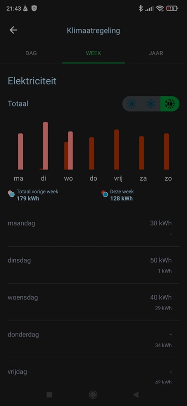

edautz schreef op woensdag 14 december 2022 @ 19:48:
Hetzelfde verhaal hier, heb wel vv. 40-50 kWh per dag hier, vind het wel extreem als ik eerlijk ben. Ben er vandaag ingedoken en zag inderdaad de buh ook op 0 staan. Aangezien het elke dag 0 of minder is geweest hier de afgelopen week, hoop ik morgen een lager verbruik te zien. Heb modulatie wel nog aanstaan en kijk het even aan, ik heb het idee dat ie nog moet 'leren'. Had vanmiddag ook een overshoot, vraag is 18,5, maar schoot door naar 20,5.
Weet weinig, leert veel

  • Thedutch
  • Registratie: Juli 2022
  • Laatst online: 28-10 15:54

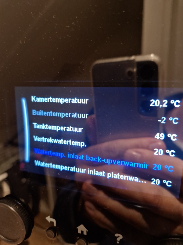

Afbeeldingslocatie: https://tweakers.net/i/bTcvHtEigtpMQIlVHh4Q90i0GDI=/x800/filters:strip_icc():strip_exif()/f/image/e7qMjmesmpa4f8Cc4DlSfnqf.jpg?f=fotoalbum_large
Hebben jullie deze waarden ook standaard als je wp niet verwarmt?

  • Ottie93
  • Laatst online: 26-10 10:48
@Thedutch Afbeeldingslocatie: https://tweakers.net/i/GU24n-AFFYOFVFZQsQHnN99wpqU=/x800/filters:strip_icc():strip_exif()/f/image/5bnRbd0VJIUO8eTyCIREOvKS.jpg?f=fotoalbum_large
Via de app, heb helaas geen andere tools om te monitoren.

Thedutch schreef op woensdag 14 december 2022 @ 21:30:
Ja ziet er ook zo uit als hij een tijdje uit is.

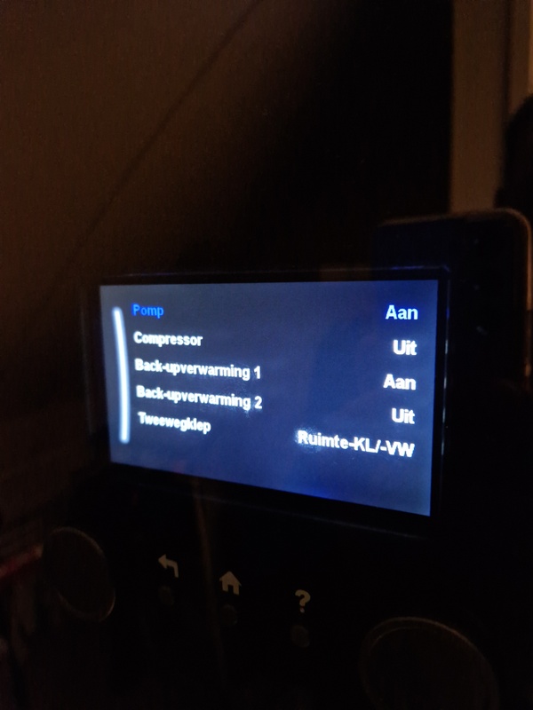

Afbeeldingslocatie: https://tweakers.net/i/TJexEhl6XrVp8qiyWpHq_Z8AlGM=/x800/filters:strip_icc():strip_exif()/f/image/wzLF8TXUd509oGPUnNMazf1N.jpg?f=fotoalbum_large
Iemand een idee waarom mijn backup heater aan gaat maar mijn compressor niet?🤔

Verbruik van 50 kWh gisteren terug naar 27 kWh vandaag door het uitzetten van de backup heater (pas in de ochtend uitgezet dus er is nog een klein piekje te zien in de grafiek). Dank voor de besparing.
Daarnaast heb ik ook het ‘moduleren’ uitgezet wat ik eerdere reacties terug had gelezen, maar om eerlijk te zijn snap ik niet wat dit doet bij een warmtepomp. Bij een CV is het over het algemeen zuiniger om aan te zetten, maar is dat ook bij een warmtepomp?
Heb het idee dat het vandaag boven wat kouder was (radiatoren).
Ook spullen voor ESPaltherma besteld. Alleen nog even mijn Raspberry uit een ander project trekken en Home Assistant van maken.
Afbeeldingslocatie: https://tweakers.net/i/9loN4C6-6F7YUGd8N140pFGvJGw=/x800/filters:strip_icc():strip_exif()/f/image/jDrqFgTLJhs9oRzEiuWQO8yi.jpg?f=fotoalbum_large

  • infernix
  • Laatst online: 28-10 13:07
Toppe schreef op woensdag 14 december 2022 @ 10:09:
Er zitten 2 verbruikersmeters in, ik vermoed dat primary voor verwarmen is en secondary voor SWW, iemand die dit kan bevestigen?
INV primary current (A)
INV secondary current (A)
Ik zie dat secondary verbruik helemaal niet terug op de P1. Op geen een fase. Ik vermoed dat primary current het daadwerkelijke verbruik is en secondary current de warmteopbrengst. Tijdens een langere run is dat namelijk steeds tussen de 1.5 tot 6x de primary current.

  • Bubbels79
  • Registratie: Oktober 2020
  • Laatst online: 20-07-2025
Thedutch schreef op woensdag 14 december 2022 @ 22:38:
Is dit geen defrost?
14 * 365wp / SMA Tripower / 13gr zuid

  • Registratie: Februari 2022
  • Laatst online: 29-10 21:23
Zie het vorige bericht van @Onk_the_Monk :
Dan moet je volgende setting gebruiken om de temperatuur in te stellen: [5-01] Evenwichtstemperatuur: De buitentemperatuur onder dewelke de back-upverwarming mag werken. Bereik: –15°C~35°C.
Je moet dan wel bij [4-00] back-up heater toestaan lijkt mij.
Die Evenwichtstemperatuur staat wellicht bij jou op een waarde hoger dan de huidige buitentemperatuur.

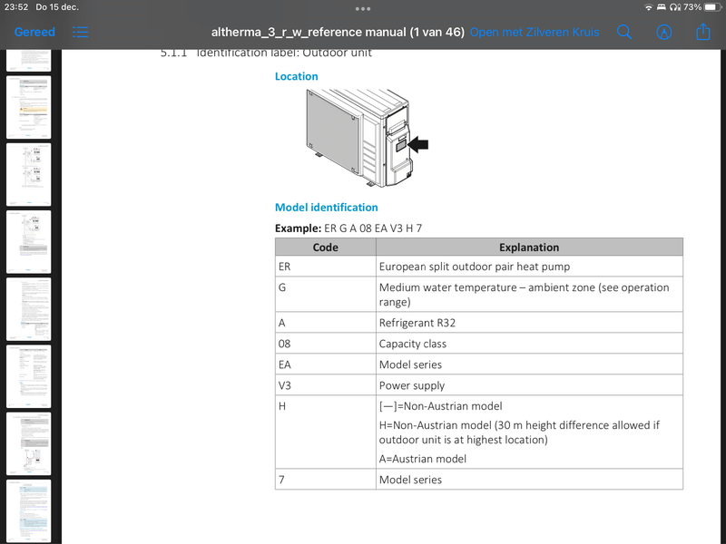

  • erijk999
  • Registratie: Januari 2020
  • Laatst online: 27-10 19:16
Hallo ,
Ik ben nieuw hier en krijg eerdaags de volgende opstelling
EHVX08S23E6V/E9W
ERGA08EV
Nu is mijn vraag wat moet ik hier voor voedingskabels voor leggen incl Kwh meter ?
En zit hier een 9Kw of een 6Kw backup element in ?
Ik snap even het type omschrijving niet zo goed.
Groeten Erik
  • edautz
  • Registratie: November 2015
  • Laatst online: 15:15
edautz
Meten is weten.

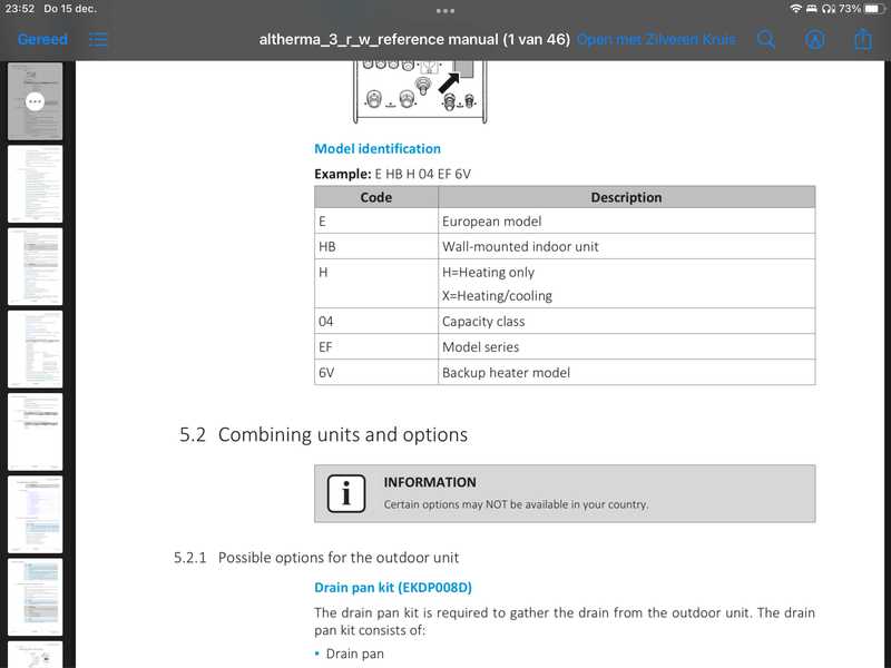

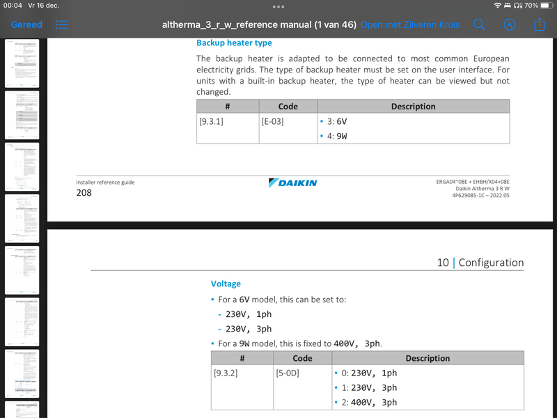

erijk999 schreef op donderdag 15 december 2022 @ 23:37:
Hallo ,
EHVX08S23E6V/E9W
ERGA08EV
Groeten Erik
[URL="https://tweakers.net/i/0i7oVUb--U6jIJkkXp2T-v2ZDNQ=/full-fit-in/4000x4000/filters:no_upscale():fill(white):strip_exif()/f/image/vyppfiNYgHSf7R0TYhoM51IW.pngf=user_large",,"Afbeeldingslocatie: https://tweakers.net/i/vDNVScQMdJWrJ8qTaFfm6wKWdG0=/800x/filters:strip_exif()/f/image/B5mOACc1hdZaaaep6mTc7IhE.png?f=fotoalbum_large1"]Afbeeldingslocatie: https://tweakers.net/i/ulUALzJ5vFczwAL-hIJefRJpQNs=/800x/filters:strip_exif()/f/image/vyppfiNYgHSf7R0TYhoM51IW.png?f=fotoalbum_large[/URL]
Afbeeldingslocatie: https://tweakers.net/i/LRUV9sYEzexzXejfyDgj4MVnH5Y=/800x/filters:strip_exif()/f/image/DaAwL8wQ0vmZErQeDi0oeKvy.png?f=fotoalbum_large
Het zou een 1fase of een 3 fase backup heater kunnen zijn. Wat heb je besteld?
Wat de aansluitingen betreft voor een model zonder warm water: Je hebt 2 groepen nodig voor de aansluitingen van het 1 fase model, hoe het met 3 fase zit weet ik niet. Een voor het binnen unit en een voor de backup heater. Je kunt een energie meter in de meterkast in serie zetten voor de warmtepomp. Voor de backupheater is het een kwestie van de tijd meten dat hij actief is maal het vermogen, als je een domotica oplossing hebt draaien. Anders mogelijk ook een energiemeter in serie.
[ Voor 13% gewijzigd door edautz op 16-12-2022 00:15 ]
  • erijk999
Als ik het zo ziet zou de E9W dan toch een 400v backup heater zijn toch
Maar wat betekent die E6V dan ?
Er zit een 230liter ww boiler in

Noord27 schreef op donderdag 15 december 2022 @ 13:23:
@ArjanK1981 Dan vermoed ik dat je bruto waardes en netto door elkaar af leest. Je kan alleen netto waardes aflezen op de P1 van je hoofdaansluiting. Wat direct wordt opgewekt door PV wordt en verbruikt is niet uit te lezen.
Wat Home Assistant via de P1-meter registreert als "verbruikte energie van het net" komt één op één overeen met wat mijn energieleverancier weergeeft in het online dashboard. Dat moet dus wel kloppen.
Gisteren heb ik volgens mijn energieleverancier én HA in totaal 36,7 kWh afgenomen van het net. Mijn zonnepanelen hebben 9,1 kWh opgewekt. Maar het verbruik van de WP is volgens Onecta 56 kWh :O
Dat kan dus nooit kloppen.
Hoe het komt? Geeeeen idee.

ArjanK1981 schreef op vrijdag 16 december 2022 @ 11:00:
Er lijken inderdaad grote verschillen te zitten tussen de app en je daadwerkelijk verbruikt vermogen. Enige logische conclusie die ik kan verzinnen is dat je P1 elke seconde update en de Onecta app slechts elke 30 seconden.

  • cka
  • Registratie: Mei 2021
  • Laatst online: 31-07 16:08
cka
Toppe schreef op vrijdag 16 december 2022 @ 11:10:
Ik heb op enig moment enkele instellingen aangepast en toen ging de Onecta app erg vreemde verbruikscijfers tonen, honderden kwh per dag. Bij latere wijziging ging dit terug naar normaal en nu komt het verbruik in de app aardig overeen met de tussenmeter die ik heb gehangen. Enkel het afronden op hele kwh zorgt voor kleine verschillen.
[ Voor 4% gewijzigd door cka op 16-12-2022 13:25 ]
  • cka
cka
Ik heb gemerkt dat de warmtepomp toch zo'n 25W verbruikt als ik de werking via de app volledig uitzet, of als de pomp niet draait tussen runs door. In de winter geen probleem, maar in de zomer wil ik deze gedurende langere tijd uitzetten om deze 25W sluipverbruik te voorkomen. Ik hoef niet te koelen.
Omdat ik de Altherma als hybride systeem heb draaien heb ik toch SWW, maar ik ben bang dat de pomp in de warmtepomp dan vastloopt, net als de pomp in je vloerverwarming kan vastlopen als deze niet elke dag even draait. Heeft iemand hier over nagedacht of ervaring mee?
