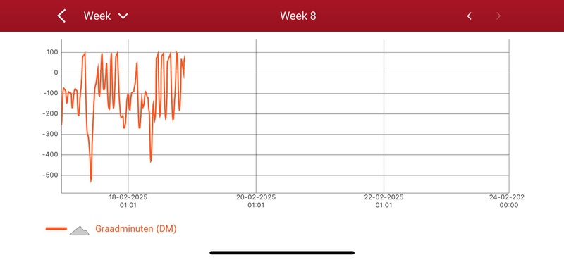

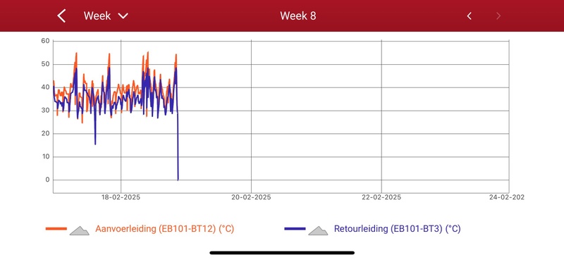

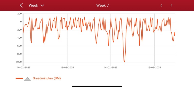

Yes ok! Ik heb myuplink gedownload en gelijk beide abbonementen genomen. Voor gebruik van uplink en de geschiedenis. Hieronder de aanvoer en retour in een grafiek, daaronder de compressor freq en daaronder de graadminuten

Dat is wel all over the place ja. Eens, kies eerst maar eens een lagere curve. Geen nieuwbouw. Misschien dan eerst eens 4 proberen?
Paar dingen om te checken.
Max aanvoer temperatuur op 40 graden (1.30.6 als het goed is)
DOT -10 of lager, instelling op vloerverwarming (7.1.6.2)

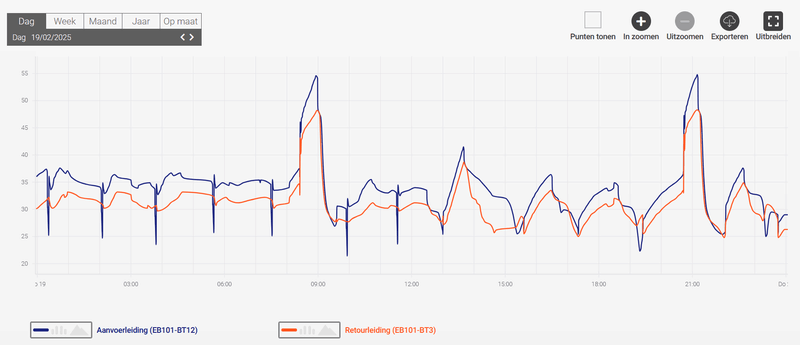

Dank voor de geboden hulp, ik zal morgen rond 10:00 een nieuwe printscreen maken en deze delen.
Ook weer compressor freq / aanvoer & retour en graadminuten als foto

Ok, nachtje gedraaid, hierbij de resultaten.
Compress freq, aanvoer & retour, graadminuten:

EDIT: helaas wel gezien dat de temperatuur in de tv kamer op BG wel een graad was gezakt, dat had ik eerder ook al, daarom had ik de stooklijn 1 verhoogd, maar dat is dus niet werkbaar want dan gaat de pomp in een soort overdrive. Ik zie dus graag een rustige buitenunit maar wel mijn huis op temperatuur. Ideeën hoe dit te regelen?
[ Voor 7% gewijzigd door Durkydurk op 20-02-2025 09:34 ]
  • wickydude
  • Laatst online: 21:19
Ziet er wel beter uit ja. Is je systeem waterzijdig goed ingeregeld? tv kamer zou wellicht wat meer flow moeten krijgen ni vergelijking met de andere ruimtes.

Ik heb deze week de weerregeling (menu 4.4 op S1255PC) aangezet. Is daar een betaald myUplink (Premium Manage) abonnement voor verplicht om dat werkend te krijgen?
S1255PC6 - ComfoAir Q350 ERV - 40x435Wp - Victron Multi RS+20kWh ZYC Simpo - Ratio io6
  • The_FrankO
The_FrankO schreef op zondag 16 februari 2025 @ 10:23:
Vorige week heb ik eens het vinkje aangezet dat er rekening wordt gehouden met het dynamische uurtarief. Dat gaf wel heel ander gedrag hoe er met de graadminuten omgegaan wordt. Het lijkt wel of deze dan kunstmatig lager wordt gezet.
Ik vond dit wel opmerkelijk en interessant gedrag. Het gaf mij het idee dat er toch wel degelijk wat meer sturing mogelijk is om de lengte van de runs te verbeteren.
Ik heb het vinkje toch weer uitgezet, de temperatuur schommeling gaf mij een minder behaaglijke gevoelstemperatuur.
Wat mij zo stoort is dat uit en aan zijn van de warmtepomp altijd hetzelfde patroon volgt, ongeacht de temperatuur. Defrosts daar gelaten. Ik krijg daarbij het gevoel dat er een heel complex systeem omheen is gebouwd wat in de praktijk resulteert in 40 minuten uit, daarna 90 minuten aan, repeat.
Hier een voorbeeld waarin je ziet dat de graadminuten afbouwen, en bij -120 gaat het weer netjes aan en de graadminuten worden in rap tempo naar 0 gebracht:
Wat ik graag zou willen is dat de warmtepomp op een lager pitje gaat draaien en dan maar bij wijze van 5 uur doet om die graadminuten weg te werken.
Is daar nog iets mee te sturen?
Ik heb de stooklijn op 3 staan, DOT op -15°C.
Ik wil dus eigenlijk dat de warmtepomp minder hard gaat lopen om die graadminuten weg te werken.
NIBE SHB10 AMS 10-12
Eventueel met invloeden van applicaties van buitenaf? Beetje zoals dat dynamische prijzen vinkje. Voor de Panasonic warmtepomp zijn er bijvoorbeeld dit soort oplossingen:
https://github.com/edterb...=readme-ov-file#softstart
Ik ben vorige week gaan kijken naar de compressor curve. Beetje cryptisch hoe je die moet lezen, configureren. Maar waar het dus op neer komt, het linkse getal is de temperatuur wanneer het vol vermogen mag, en het rechtse getal wanneer het van het minimum vermogen af mag.
Met positief resultaat! 20 februari heb ik een mooie lange run gehad op zo’n 25hz:
Afbeeldingslocatie: https://tweakers.net/i/0YkRgZn6-M4QVddtDFlpbUZ-ACw=/x800/filters:strip_icc():strip_exif()/f/image/PIGtUih712c0PWDPCjaOWBik.jpg?f=fotoalbum_large
25hz is volgens mij het minimum, ik heb hem er nog niet onder gezien.
Nu is het te warm om verder af te kunnen stellen. Wellicht van de zomer dat ik ook de SWW compressor curve ga bijstellen, die staat nu nog op auto.
Het document wat gedeeld is in dit topic is zeer informatief, bedankt daarvoor. Wat ik hierin wel mis is een stappenplan voor optimalisatie of probleemonderkenning.
Ik ben zelf deze stappen doorlopen:
1. Inzicht krijgen in verloop van de aanvoer- en retourtemperatuur. En hoe dit zich verhoudt met de graadminuten.
2. Heat Curve zien te vinden waarmee de temperatuur binnen naar wens blijft. Lager is beter.
3. Compressor Curve verlagen om de verwarm cycles te verlengen doordat de compressor op een lagere frequentie werkt.
Ik heb de start heating nu op -120 graadminuten staan. Dit kan ik negatiever maken zodat het wat langer duurt voordat hij weer aanspringt, de temperatuur in de kamer kan dan wel meer gaan schommelen.
Het blijft een leuke hobby zo’n warmtepomp :*)

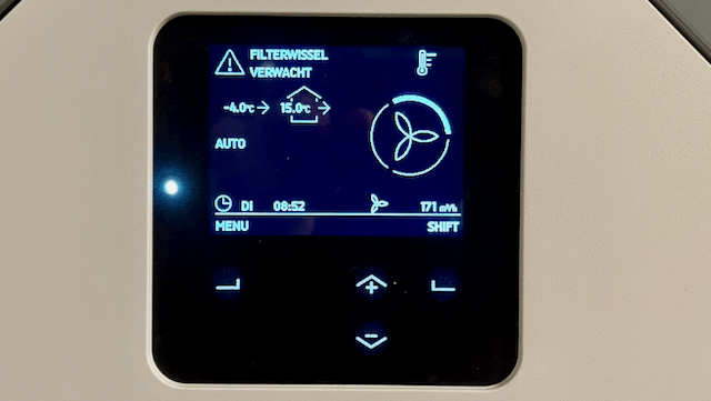

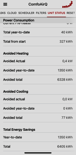

  • macbelly
clodders schreef op zondag 23 februari 2025 @ 09:32:
Ik begrijp wat een WTW doelt en hoe deze werkt. Echter ik kan je vuistregel niet helemaal volgen
Als vuistregel kun je uitgaan van een besparing van 100m3 gas voor iedere 1000kWh die je WTW levert.
Bedoel je dat de WTW 1000 kWh aan energie bespaard? Geeft de installatie aan wat de energiebesparing is die natuurlijk afhankelijk is van de binnen en buitentemperatuur
Dat bedoel ik inderdaad. De afgelopen frisse dagen scheelde me dat ruim 1.5kW aan vermogen (ruim 40kWh per dag) bij een buitentemperatuur van -5C tot 0C en een inblaastemperatuur van 15C tot 17C. De WTW unit rapporteert de energiewaardes keurig in de app (zie afbeeldingen). OP dit moment bij hogere temperaturen is de opbrengst een stuk minder maar wordt de lucht nog steeds opgewarmd tot ongeveer 17C.
Op het display van de WTW kun je continu zien hoeveel de lucht wordt opgewarmd. In de zomer gebeurt het omgekeerde (de koelere uitgeblazen lucht koelt de warmere schone lucht af). De WTW is ongeveer 1 jaar in bedrijf. Over die periode was de COP ongeveer 20 (6405/327) en sinds 1 januari zelfs 34 (1350/40). Dat is nog eens wat anders dan onze warmtepompen! :*)
De omrekening naar gas: 1m3 gas komt overeen met afgerond 10kWh warmte. Dan levert iedere 1000kWh WTW-warmte 100m3 gasbesparing op (of 200 kWh voor een warmtepomp met SCOP 5).

Het nieuw aanbrengen van centrale ventilatie met WTW (aka balansventilatie) is inderdaad vaak een flinke opgave. Maar in veel gevallen kun je ook gebruik maken van bestaande mogelijkheden die je huis biedt. Er zijn ook verschillende fora op tweakers.net die hier aandacht aan besteden voor inspiratie:
Ontwerp balansventilatie met WTW in bestaande woning
Het centrale balansventilatie met warmteterugwinning topic
Wij hebben de WTW-ventilatie aangebracht toen we ons huis uit 1989 grondig gerenoveerd hebben. Er zaten veel verlaagde schrootjesplafonds in waar we vanaf wilden. Op dat moment konden we de ventilatiebuizen aanleggen.
