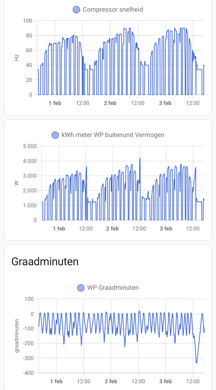

Mijn statistieken van gisteren. Niet helemaal vergelijkbaar.
F2120-16 SMO40, SWW 1x per dag. Vrijstaand 1990 met 80m2 vvw beneden en radiatoren boven.
Gisteren 7 defrosts. Temperatuur ging s nachts omlaag tot -7.4 in de vrije ruimte.
Afbeeldingslocatie: https://tweakers.net/i/L_yFMMLkO52vrk64GOYk3QVIpXM=/800x/filters:strip_exif()/f/image/VbFdCJgqsMnHBVZsrCEMRL9X.png?f=fotoalbum_large
Afbeeldingslocatie: https://tweakers.net/i/57JZZfHNYrcpGHpKJSbKyOusH44=/x800/filters:strip_exif()/f/image/b9Ulh1Hqecm04itaOu22s4b8.png?f=fotoalbum_large
Afbeeldingslocatie: https://tweakers.net/i/ytLqEYcnR1UeUj77CHEH0d0Kqr4=/x800/filters:strip_exif()/f/image/lZsQB645TtPbGRTujSWhJOuu.png?f=fotoalbum_large

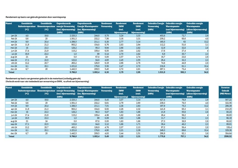

theo66 schreef op maandag 3 februari 2025 @ 22:21:
Nog een vraagje voor de statistiek. Ik heb een NIBE S1155. Kan ik uit de (standaard) parameters uit de warmtepomp en MyUplink ook het rendement van verwarming en SWW apart van elkaar berekenen? Meende dat het kon maar zie het nu even niet meer.
Ja dat kan, door energielog op usb uit te draaien uit de smo, dat kan op basis van per maand en per dag maar dan is het wel per uur, enorme lappen cijfers
Toch vrij eenvoudig te bewerken in Excel, en dan krijg je zoiets (mijn verbruik in 2024 per maand)
Afbeeldingslocatie: https://tweakers.net/i/EtxGSbXvj34bS0438E0T-HzPRE4=/800x/filters:strip_exif()/f/image/fIb0ojhUQcPu4AOoE1STjssr.png?f=fotoalbum_large
Totalen onder de tabel, per maand naast de tabel
F2120-16 SMO-S40 ELK9 RMU-S40 boiler RSV300X buffer-serieel UKV100 Alleen Radiatoren (8 beg.grond,5 op etage) PV9200Wp Oppervlak 2x100m2 600m3 Vrijstaand bouwjaar 1992 sinds 2023 gasloos Energielabel A++

Ik vind de compressor frequentie best hoog. Bij mij zit die veel meer rond de 40 Hz.
Als je dat voor elkaar krijgt, krijg je denk ik ook minder compressor starts.
Buitentemperatuur grafiek ziet er een beetje raar uit, klopt die wel? Plaatsing sensor uit de zon?

Dit mechanisme heeft Nibe zo bedacht, de ratio van het aantal bedrijfsuren vs aantal starts ligt nu netjes op 1.04.
De temperatuur ging hier over de laatste paar dagen van +9 a 10 overdag naar -7 s nachts.
Dat komt aardig dicht bij de DOT van -10. Het is ook weer niet zo dat ie het huis super warm maakt, de temp in huis blijft rond 19,7 . Als de unit dan op 90Hz komt, met een defrost erbij 1,5u bezig is om de GM weg te werken, een half uurtje uit gaat (dat zijn dan 120 GM) en dan weer start vind ik dat nou ook weer niet zo overbemeten.
@Gurk2 Dit is niet de wp sensor maar een losse in de tuin. Uit de zon, zeker snachts ;)

Sorry voor mijn late reactie. Ik ben nog bezig met het knutselen aan Grafana in combinatie met Home Assistant. Zo zagen mijn graadminuten op 2 feb eruit. en enkele extra grafieken er meteen bijAfbeeldingslocatie: https://tweakers.net/i/oTswMB5JrH4z9xjvBJCfTMLEWAI=/800x/filters:strip_exif()/f/image/quDujEMI5WKnXAF5evOJb3TN.png?f=fotoalbum_large
F2040-6 | SMO-S40 | Hygiene boiler 200 L | Alleen radiatoren | HoekHuis BJ 1952 | Buffervat 25 L | Wilo Yonos PICO circulatiepomp | NIBE RTS 40
  • wickydude
  • Laatst online: 13-11 21:19
Aan je aanvoer/returntemp grafiek kun je mooi zien dat de flow wordt omgedraaid (aanvoer daalt onder returntemp).
Verder houdt hij de graadminuten op niveau, mooi. Compressor werkt op de pieken wel dicht tegen zijn maximum aan zo te zien.
Lijkt mij aardig goed gedimensioneerd dan.

wickydude schreef op woensdag 5 februari 2025 @ 23:02:

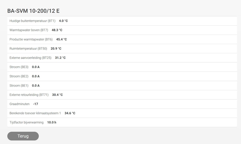

Afbeeldingslocatie: https://tweakers.net/i/NqSpmE-06ByhVrrqmUtnduwzd-0=/x800/filters:strip_exif()/f/image/UKj9MK6oG5gk4xuOc7qlYGF5.png?f=fotoalbum_large
Inmiddels wat verder om de compressor wat meer te laten draaien bij zon/lage prijs vanuit het victron systeem.
i.p.v. de graadminuten beinvloed ik nu de stooklijn offset via MyUplink vanuit de victron Cerbo.
Om Ca 10:30 had ik vandaag voldoende zonneenenergie om de compressor te laten draaien. Hierdoor werd de stooklijn met 5 graden omhoog getrokken waardoor ik een mooie lange run had overdag (licht groene lijn=Nibe calculatie voor de wensaanvoer). Later in de middag geen zon meer en wat minder gedraaid. Om 20:00 weer wat draaien.
nauwelijks meetbare schommeling in kamertemperatuur gezien vanwege de kuubs beton.
Begint ergens op te lijken...

Ik heb wat zitten spelen met de data van mijn NIBE S1155-6 warmtepomp. Zie onder het overzicht met het rendement.
Afbeeldingslocatie: https://tweakers.net/i/xzB7QZEq6VDuDE12DCvxhuJAJks=/800x/filters:strip_icc():strip_exif()/f/image/AcNooLIBiTZY8UXCjJItvmJh.jpg?f=fotoalbum_large
In het onderste deel heb ik de verbruikscijfers van de warmtepomp zelf vervangen door verbruik gemeten door een MID meter in de meterkast. Verbruik is naar rato toebedeeld aan verwarming en SWW.
Het verschil in rendement tussen verwarming en SWW is fors. Over verwarming ben ik wel tevreden, SWW lijkt wat laag. Reacties, observaties, suggesties?

theo66 schreef op zaterdag 8 februari 2025 @ 00:13:
Het lijkt me dat dit in het verschil in aanvoertemperatuur zit. Voor SWW gebruik je (denk ik) een (veel) hogere aanvoertemperatuur.

  • wickydude
Hoewel ik niet ontevreden ben over hoe de F2120-16 draait, ga ik toch maar eens kijken wat er gebeurt met de DOT van -10 naar -15.
In ieder geval sprong de compressorfrequentie van ca 60 terug naar 40Hz (bij de rode streep).
Kijken hoe het komende week gaat.
Afbeeldingslocatie: https://tweakers.net/i/HNF3bpvjRhmcS-i9KNXE1WpZB4w=/800x/filters:strip_exif()/f/image/vkhUXCAdofFOyMfV2Jw98zjR.png?f=fotoalbum_large

  • Henielma
  • Registratie: September 2021
  • Laatst online: 02:32
wickydude schreef op zondag 9 februari 2025 @ 20:11:
En waar staat de dT op?
Je had waarschijnlijk die -10 kunnen laten staan bij DOT en dan dT verlagen. Hier staat dT sinds een aantal weken op 10 graden in plaats van 15. Dit verhoogt de waterpomp flow zodat de delta T tussen aanvoer en afvoer lager wordt.

  • wickydude
Henielma schreef op zondag 9 februari 2025 @ 21:43:
Ingesteld op vvw+radiatoren, dus 15 graden. Heb het idee dat het dan boven bij de radiatoren net iets warmer wordt.
Overigens, toen ik die verhoogde zag ik niet zo’n grote invloed op de compressorsnelheid.
De dT is ook pas 15 bij de DOT dus nu bij -15. Bij de huidige temperatuur ligt de dT al een flink stuk lager. Nu ongeveer 5,5 a 6 graden.

  • The_FrankO
Vorige week heb ik eens het vinkje aangezet dat er rekening wordt gehouden met het dynamische uurtarief. Dat gaf wel heel ander gedrag hoe er met de graadminuten omgegaan wordt. Het lijkt wel of deze dan kunstmatig lager wordt gezet.
Afbeeldingslocatie: https://tweakers.net/i/5OGDPuaU1TtNafoKquX7mibe53k=/x800/filters:strip_icc():strip_exif()/f/image/46ckV0LChPORtD1abYIKqbPt.jpg?f=fotoalbum_large
Ik vond dit wel opmerkelijk en interessant gedrag. Het gaf mij het idee dat er toch wel degelijk wat meer sturing mogelijk is om de lengte van de runs te verbeteren.
Ik heb het vinkje toch weer uitgezet, de temperatuur schommeling gaf mij een minder behaaglijke gevoelstemperatuur.
Wat mij zo stoort is dat uit en aan zijn van de warmtepomp altijd hetzelfde patroon volgt, ongeacht de temperatuur. Defrosts daar gelaten. Ik krijg daarbij het gevoel dat er een heel complex systeem omheen is gebouwd wat in de praktijk resulteert in 40 minuten uit, daarna 90 minuten aan, repeat.
Hier een voorbeeld waarin je ziet dat de graadminuten afbouwen, en bij -120 gaat het weer netjes aan en de graadminuten worden in rap tempo naar 0 gebracht:
Afbeeldingslocatie: https://tweakers.net/i/eayAYl5UU0jm3uG_tIldSN12cys=/x800/filters:strip_icc():strip_exif()/f/image/6haJJiiv8P4WpQQ0NZO3GlF8.jpg?f=fotoalbum_large
Wat ik graag zou willen is dat de warmtepomp op een lager pitje gaat draaien en dan maar bij wijze van 5 uur doet om die graadminuten weg te werken.
Is daar nog iets mee te sturen?
Ik heb de stooklijn op 3 staan, DOT op -15°C.
Ik wil dus eigenlijk dat de warmtepomp minder hard gaat lopen om die graadminuten weg te werken.
NIBE SHB10 AMS 10-12
Eventueel met invloeden van applicaties van buitenaf? Beetje zoals dat dynamische prijzen vinkje. Voor de Panasonic warmtepomp zijn er bijvoorbeeld dit soort oplossingen:
https://github.com/edterb...=readme-ov-file#softstart

@The_FrankO we hebben dezelfde buitenunit.
De mijne draait niet lekker als je goed naar de fan luistert (vervelende toon). Exemplarisch wellicht.
Daarom staat hij permanent op stille modus. Dan gaat de fan van stand 4 naar 3.
In de stille stand komt hij ook niet hoger dan 60 Hz en met de koude dagen die geweest zijn kon hij de graadminuten niet bijbenen. Maar dat gaf niet zo veel. Temperatuur in huis was prima, hoewel gedaald. En de GM bleven hangen op 519 (backup heater was immers nog niet toegestaan)
Gisteren liep hij weer in door langzaam die 500 GM weg te werken (buiten 2 graden ipv 0) en toen werd het eigenlijk te warm, en greep de externe begrenzer in bij 22 graden.
Stooklijn 2-1, flow vast op 60% en dat is 25 a 30 lpm.

Hallo iedereen.
In ben nieuw op deze Topic maar volg dit al een tijdje.
Dit omdat wij onze oude condensatie gasketel hebben laten vervangen op 18 december 2024.
Ter info: woning van 2006 voorzien van radiatoren
Dit door volgende type warmtepomp: BA-SVM 10-200/12E + AMS10-8 + binnenruimtesensor RTS 40 + buitensensor. Ook moet ik melden dat de instelling/bijstellingen voor dit systeem voor mij chinees is, graadminuten, stooklijnen. is het iemand dit mij hierin wegwijs zou kunnen maken en eens onze grafieken kunnen bekijken of het systeem goed of slecht draait. want bij onze leverancier moeten we niet veel vragen want zijn zeggen best op fabrieksinstelling te laten staan. maar wat denken jullie?
indien er nog nodige gegevens/instelling nodig zijn laat gerust nog weten.
Mvg Bart
Ter info:
1.9.1.1 stooklijn 7 verschuiving -1
1.9.2 externe instelling 20,5
1.9.3.2 afgifte systeem 20,0
1.9.4 instellingen punt sensor = OP + factor verschuiving 3.0
4.9.3 graadminuten Start compressor -60DM
Startdiff bijverwarming 400DM
Verschil bijverwarming stoppen 30DM
Instellingen modus auto : Stop verwarming 18
Stop bijverwarming 0,0
filtertijd 24u
Bedrijfstatus: auto
functie voorkeur: warmtapwater 30min
verwarming 30min
Afbeeldingslocatie: https://tweakers.net/i/4uug1E19x4acN-TsTfB0BXI-rHA=/800x/filters:strip_icc():strip_exif()/f/image/umtXmtQ8WJt2yyvxm3vCU5xG.jpg?f=fotoalbum_large
Afbeeldingslocatie: https://tweakers.net/i/CTopUqaZ1Q4SbjjU2u7Fv5v2Am4=/800x/filters:strip_icc():strip_exif()/f/image/datGhEubvjftGM8vtQecjWXd.jpg?f=fotoalbum_large
Afbeeldingslocatie: https://tweakers.net/i/IY6877JNAQ-RChuGK4k1Fc2WVhM=/800x/filters:strip_icc():strip_exif()/f/image/zOiOCPEZOPxxspN6dfn1iuEW.jpg?f=fotoalbum_large
Afbeeldingslocatie: https://tweakers.net/i/UaWSgH4ZYT4obiDEFhQcrhLQERw=/800x/filters:strip_icc():strip_exif()/f/image/jicz0yIsLok3wJMmM8eOLf14.jpg?f=fotoalbum_large

BG-new schreef op zondag 16 februari 2025 @ 19:05:
Hallo iedereen.
Mvg Bart
Ter info:
filtertijd 24u
Bedrijfstatus: auto
verwarming 30min
Je vraag is mij niet zo duidelijk. “Staat ie goed ingesteld of draait ie goed of slecht?”
Is er een probleem waar je wat aan wilt doen, te warm, te koud, te veel stroom gebruik, te veel lawaai of te veel defrosts?
Voor uitleg over de regeling, NIBE heeft filmpjes op youtube om bijv graadminuten uit te leggen.
De handleiding, installatiehandleiding of de handleiding in bedrijfstelling goed lezen heeft mij ook geholpen.
In de MyUplink app kun je gebruikte en geproduceerde energie zichtbaar maken, geeft al een beeld van rendement.
