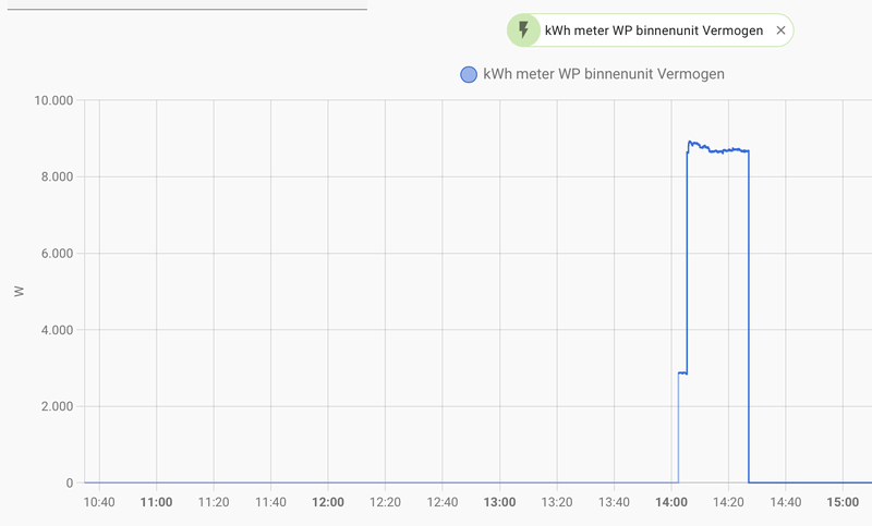

Ik ga vanavond naar de logs kijken.
Warmtebuffer moet groot genoeg zijn. 100m2 16mm vvw buis, 50m2 20mm vvw buis, alles 10cm hoh zou minimaal 210 liter moeten zijn, en er is een parallel buffervat van 100 liter. Dus 310 liter lijkt me toch ruim voldoende voor verwarming.

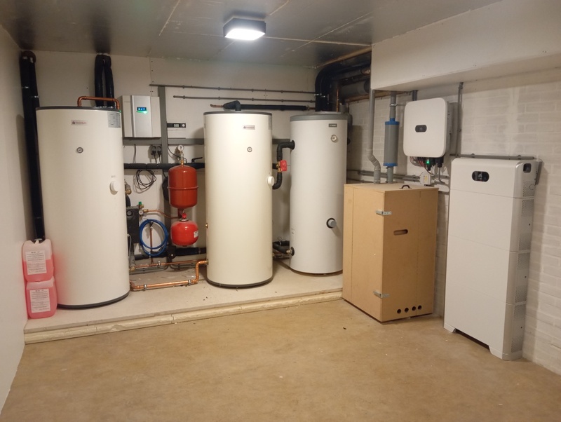

Dit is mijn installatietje. Heb dit keer de ruimte ervoor genomen. Afbeeldingslocatie: https://tweakers.net/i/4KUdd45HWxBKW8LsD0vTri9KVnc=/800x/filters:strip_icc():strip_exif()/f/image/f10hrz7UxEcxls7WvQ1RK0lH.jpg?f=fotoalbum_large

@zwollie deftig !

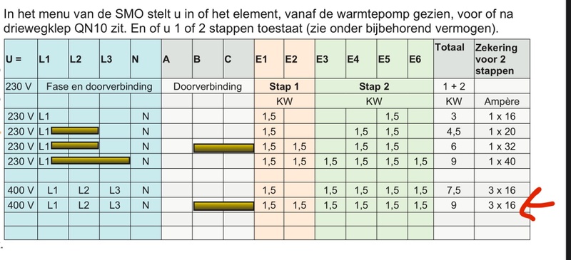

bericht van Nibe vandaag:
"Wanneer een ontdooicyclus wordt gestart, duurt deze maximaal 12 minuten. Tijdens de ontdooicyclus wordt onder andere de BT16 verdamper temperatuur in de gaten gehouden. De regeling wil dat deze temperatuur boven de 15°C uitkomt, dit is dan teken voor de regeling dat machine volledig is ontdooid. Het kan dus zijn dat de verdamper ijsvrij is maar dat de BT16 nog niet gewenste 15°C heeft behaald.
Onderstaand heb ik diverse afbeeldingen bijgevoegd waarmee locatie en elektrische aansluiting is weergegeven. Mocht u vermoeden hebben dat sensoren verwisseld zijn (kleine kans maar niet uit te sluiten), zou u dit aan de hand van de afbeeldingen kunnen controleren.
Coen Bogaers
Technical Support Engineer"

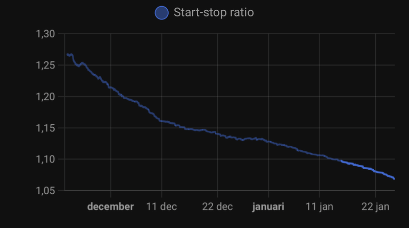

  • AnJaJoRe
  • Registratie: December 2019
  • Laatst online: 13-11 21:33
AnJaJoRe schreef op maandag 20 januari 2025 @ 11:54:
Aanvulling:
Dit is verbruik in 2jaar, bijverwarming springt bij mij maar zelden aan en dan kortdurend
Bovengenoemde afbeelding postte ik een paar dagen geleden, net als sommige commentaren vond ik ook zelf wel dat de cijfers voor tijdfactor bijverwarming laag waren
Gisteren die update SMO S40 naar versie 3.5.5 gedaan waarna ik zag dat de tijdfactor wel hetzelfde was maar het aandeel warmwater gereset naar 0, mogelijk is er bij eerdere updates ook ‘cijfervervuiling’ oogetreden
Blijft een feit dat de totale tijd dat ELK bijverwarming over 2 jaren heel bescheiden lijkt maar dat niet goed te zien is welk deel aan verwarming (volgens mij zelden) en welk deel aan warmwater (meestal alleen het laatste stukje legionella-run) besteed is
F2120-16 SMO-S40 ELK9 RMU-S40 boiler RSV300X buffer-serieel UKV100 Alleen Radiatoren (8 beg.grond,5 op etage) PV9200Wp Oppervlak 2x100m2 600m3 Vrijstaand bouwjaar 1992 sinds 2023 gasloos Energielabel A++

Dit is mijn installatietje. Heb dit keer de ruimte ervoor genomen. [Afbeelding]
Eens met Knowbody. Deftig!
Maar waarom drie vaten? En twee expansievaten?

Op de meest linker boiler heb ik 36 heatpipes aangesloten. Dat is dus een apart circuitje met pompgroep, regelaar, expvat etc.

De ratio starts vs bedrijfsuren loopt nog steeds langzaam terug.runs meestal rond 1u15, met een langere run als er SWW gedraaid wordt en er verwarming gevraagd wordt.
Alleen gm naar -120, bijverwarming bij 600 gm verschil.

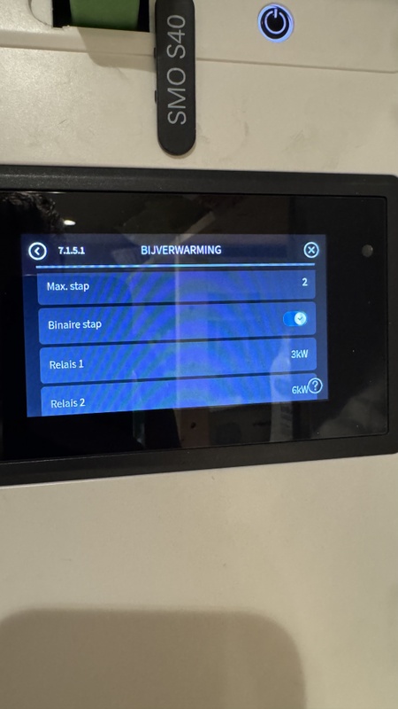

Iemand een idee hoe het elektrische element ELK-9 (aangesloten op 400V, 2 stappen, 3+6 kW) ingesteld dient te worden in menu 7.1.5.1 van de SMO S40? De handleiding van Nibe vermeldt daar helaas vrij weinig over.
Belangrijkste vraag:
- moet de binaire stap in of uitgeschakeld zijn?
Ik denk zelf dat deze ingeschakeld moet zijn. Wanneer binair is uitgeschakeld is de toename lineair. Dat zou betekenen dat een vermogenstoename wordt ingesteld die geldt voor iedere stap. Je hoeft dan ook maar 1 vermogen in te stellen, iedere stap heeft immers dezelfde vermogenstoename.
Bij een binaire stap kan de eerste stap een toename van 3kW betreffen, en de tweede stap 6kW. Snap dan alleen niet waarom ik 3 vermogens in moet stellen (relais 1, 2 en 3) bij 2 stappen.
Indien binaire stap ingeschakeld, is dit de juiste instelling?
Afbeeldingslocatie: https://tweakers.net/i/jaT-J6tnr5Ph6_mpsbdyVgrIeqQ=/x800/filters:strip_icc():strip_exif()/f/image/UIhyirpMrQlqV5pk89YVkvDO.jpg?f=fotoalbum_large
Indien binaire stap uitgeschakeld, is dit de juiste instelling?
Afbeeldingslocatie: https://tweakers.net/i/wlyBdWqp32xYNTa16LjtmZWna7s=/x800/filters:strip_icc():strip_exif()/f/image/2iY7H2Q3fOER7c7qVCLu4rU5.jpg?f=fotoalbum_large

Binaire stap moet voor de ELK9 uitgeschakeld zijn.
Inderdaad raar dat je dan niet per relais het vermogen kunt instellen (deze instelling zit er nog niet lang in, want heb ik nooit ingesteld). Ik zou dan waarde pakken die ongeveer klopt voor beide stappen, 4kW ofzo.

Gurk2 schreef op dinsdag 28 januari 2025 @ 17:38:
Dank voor je reactie, en inderdaad vreemd dat je dan het vermogen per stap niet in kan stellen…

Leguan schreef op dinsdag 28 januari 2025 @ 17:47:
Ik twijfel nu een beetje.
Handleiding ELK9:
ELK9
Zal me niks verbazen als het beide kan, als ik naar het schema kijk.
Alleen voordeel van binair is dat je 1 extra stap hebt, 3, 6 en 9 kW.
Maar ik dacht dat ik het bij installatie goed uitgezocht had, maar twijfel nu toch. Ik ga het nog even nakijken.
[ Voor 3% gewijzigd door Gurk2 op 28-01-2025 18:05 ]

Leguan schreef op dinsdag 28 januari 2025 @ 17:01:
Is het echt 3 + 6 ? Wat onhandig, want 6 past niet achter 16 of 20A.
Edit: hier zit ik fout. Het kan met 2 fasen, 400V
Binair moet sowieso uit staan. Daarmee kun je 8 sturingen maken via hardware contacten. 2x2x2 is 8 varianten.
Als het 3x3kw is, dan 3 stappen.
Fysiek zit ie voor of na de 3weg klep. Dat zul je zelf wel weten en dat dien je daar ook goed in te stellen. Als die voor de klep zit kun je zowel verwarmen of SWW boiler doen.
Ik heb zelf geen ELK maar een eenvoudigere BUH van Nibe in zo'n container. Die heeft standaard een brug zodat ie ook werkt wanneer die stappen niet goed staan. Hij gaat dan direct op vol vermogen aan.
Of de ELK ook default een brug heeft (die je dus dient te verwijderen, de SMO neemt die functie immers over in stappen) zou dus kunnen.

Knowbody schreef op dinsdag 28 januari 2025 @ 18:26:
Ja maar die 8 varianten kun je beperken, door aantal stappen in te stellen.
Dus:
00 = uit
01 = 3kW
10 = 6kW
11 = 9kW
Dus vraag me af of binair niet kan.
Hier nog wat extra info over het aansluiten:
https://www.nibe.eu/downl...neetschakelaars_jul21.pdf
Hier hebben ze het in de tekst over 1 of 2 stappen, terwijl er 3 aan-standen kunnen zijn.
Mij lijkt binair toch te moeten kunnen. Is dan wel mooier, omdat je dan mooi stapjes van 3kW hebt, en 1 extra tussenstap.
[ Voor 37% gewijzigd door Gurk2 op 28-01-2025 19:25 ]

  • wickydude
  • Laatst online: 13:23
Knowbody schreef op dinsdag 28 januari 2025 @ 21:02:
@Leguan
Volgens mij kun je met 3 stappen zonder binair uit de voeten.
K1 3 kW (K2 niet bekrachtigd) stap 1
K2 6 kW (K1 niet bekrachtigd) stap 2
K1 en K2 9 kW stap 3
Per stap 3 kW klopt dan ook.
Zo werkt het niet. Je hebt maar twee stappen. De 1e is 3kW, in stap 2 komt er 6kW bij. That’s it.
Afbeeldingslocatie: https://tweakers.net/i/3B1hZZ8wAc4XhHce5pZyBA3VUwU=/800x/filters:strip_exif()/f/image/KcmpfWora5yHyqJ43LG4b2Dn.png?f=fotoalbum_large
[ Voor 27% gewijzigd door wickydude op 28-01-2025 22:08 ]

  • wickydude
Knowbody schreef op woensdag 29 januari 2025 @ 05:26:
Dat is als je 2 stappen instelt.
Maak er maar eens 3 van.
Hm ik heb de ELK handleiding nog eens doorgespit. Er staat inderdaad 1 zinnetje in over drie stappen. Heb ik voorheen niet gezien. Verderop wordt alleen maar over twee stappen gesproken.
Afbeeldingslocatie: https://tweakers.net/i/VzbBbY-U5VvCSrGY2aR5so4oBBQ=/x800/filters:strip_exif()/f/image/KI5H4bRU0J1h7ahD172OA4EC.png?f=fotoalbum_large
Ach, voor mij zijn twee stappen ook best, maar misschien probeer ik het nog eens.

  • Gurk2
  • Laatst online: 10:47
Ik heb het bij mij aangepast, en getest.
Heb nu binaire stap, met 3 stappen. Bij relais 1 heb ik 3kW, relais 2 6kW, en relais 3 9kW, ingevuld. Relais 3 heb ik 9 kW ingevuld, maar ga ervan uit dat deze instelling niet gebruikt wordt, omdat er maar 3 stappen zijn (dus 2 relais binair nodig).
Vervolgens even getest, door de compressor uit te zetten, en de graadminuten handmatig te veranderen. Ik zie dan in mijn energieverbruik dat bij verschillende graadminuten de 3kW, 6kW en 9kW gebruikt worden.

Nibe S2125-12, VVMS320 / Home Assistant (MinisForum U700; CONBEE II; RF-LINK)

  • Leguan
  • Registratie: December 2022
  • Laatst online: 20-10 08:05
Gurk2 schreef op donderdag 30 januari 2025 @ 10:36:
Ik heb het zojuist ook aangepast en getest. Ingesteld op Binaire stap, 3 stappen, relais 1 op 3kW, relais 2 op 6kW en relais 3 op 9kW. Vervolgens de graadminuten in stapjes naar beneden bijgesteld, en er werd netjes in stappen van 3kW bijverwarming ingeschakeld. Blijft toch bijzonder hoe onduidelijk Nibe hierover is in de handleiding.
Bij mijn SMO40 nu ook. Binair, 3 stappen. Bij SMO40 hoef ik geen kW in te vullen, alleen binair aan en 3 stappen.
Er staat trouwens nog een optie transformatieratio in dat menu. Iemand een idee wat dat is/doet?
[ Voor 6% gewijzigd door wickydude op 01-02-2025 22:31 ]

wickydude schreef op zaterdag 1 februari 2025 @ 22:09:
Uiteraard. Dat is voor de stroomspoelen die om je 3x25A horen, zodat de regeling ziet wat het huis doet en de bijverwarming eventueel kan terugschakelen.
De meesten hebben die stroomspoelen niet. Ik ook niet.
Ik stop ermee.
