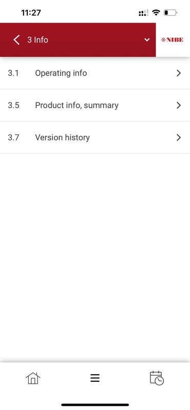

Enig idee waar je dit kan zien? Online zie ik menu 3.3 staan maar die zie ik niet in de MyUplink App staan. Wellicht dat je die alleen via de SMO zelf kan uitlezen.

Ik zie die ook in myuplink onder 3.3 info bijverwarming

Dat is toch vreemd:
Afbeeldingslocatie: https://tweakers.net/i/c895JZ_CE3Jdp6RoSfsks2WQHmY=/x800/filters:strip_icc():strip_exif()/f/image/MN9wdVYd8nM1IaDtTScqSfpE.jpg?f=fotoalbum_large
Wellicht zie je die alleen als je een abbo hebt.
Ach ja ik kijk wel weer als ik thuis ben.

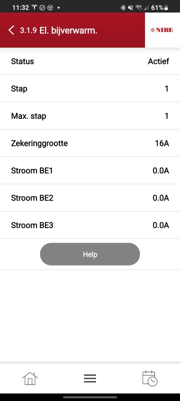

  • warsame
  • Laatst online: 14-10 18:54
ApexAlpha schreef op maandag 20 januari 2025 @ 11:23:
Oh dat getal is enkel je buitenunit?
bij mij het is mijn hele huis, dus wellicht dat dat al wat verklaart.
Ja, inderdaad, de kilowattmeter zit alleen bij de buitenunit. Ik heb verder geen legionella-run. Alleen het verbruik van de SMO S40 mis ik nog, en waarschijnlijk moet het verbruik van de elektrische bijverwarming apart worden meegeteld, maar ik weet nog niet precies hoe ik dat moet meten.
F2040-6 | SMO-S40 | Hygiene boiler 200 L | Alleen radiatoren | HoekHuis BJ 1952 | Buffervat 25 L | Wilo Yonos PICO circulatiepomp | NIBE RTS 40
  • warsame
ApexAlpha schreef op maandag 20 januari 2025 @ 11:27:
Dat is toch vreemd:
Ik heb wel abbo maar ik zie ook geen 3.3. Wel 3.1.9:Afbeeldingslocatie: https://tweakers.net/i/cBN4H2_kv6JSoV_QZF_E13XviRc=/x800/filters:strip_icc():strip_exif()/f/image/0Fu1EXf6zZFSjGttApCTK0sH.jpg?f=fotoalbum_large

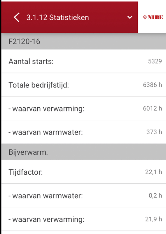

  • AnJaJoRe
  • Registratie: December 2019
  • Laatst online: 14-10 16:05
ApexAlpha schreef op maandag 20 januari 2025 @ 11:24:
Afbeeldingslocatie: https://tweakers.net/i/_KYvOJukO60HOiqltcjTzwQIDDk=/x800/filters:strip_exif()/f/image/KlzA2uhv30YEk3yg4t0MQsU2.png?f=fotoalbum_large
Aanvulling:
Dit is verbruik in 2jaar, bijverwarming springt bij mij maar zelden aan en dan kortdurend
[ Voor 22% gewijzigd door AnJaJoRe op 20-01-2025 11:59 ]

Ik heb de smo s40. In welke menu’s lees je dat af?

  • ApexAlpha
  • Laatst online: 21-09 14:15
Ah thanks dit is hem inderdaad.
Zie nu ook staan:
29,8h voor heet water.
504 uur voor verwarming.
Is dat hoog? Wat hebben anderen?
  • wickydude
  • Laatst online: 14:26
berry76 schreef op maandag 20 januari 2025 @ 11:56:
Zie post van Anjajore hierboven.

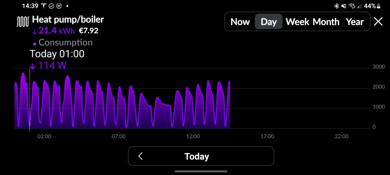

  • wickydude
berry76 schreef op maandag 20 januari 2025 @ 11:58:
Oké dat is in uur. Ik zie geen kWh
Met aan aparte kwh meter van homewizard in de meterkast
Nibe F2120-16/SMO40/300L / Home Assistant / Peblar EV lader / VW ID.4 Pro ‘21 / 8000Wp
  • ApexAlpha
AnJaJoRe schreef op maandag 20 januari 2025 @ 11:54:
Aanvulling:
22 uur maar???
Ik heb notabene op 2 verdiepingen vloerverwarming. dan lijkt het toch veel te hoog bij mij.
Al heb ik wel een 12kW WP en niet 16.
  • AnJaJoRe
warsame schreef op maandag 20 januari 2025 @ 10:36:
Voor mensen die alleen met radiatoren verwarmen: hoe hebben jullie de flow-instelling in menu 7.1.6.2 ingesteld?
Bij mij staat deze momenteel op: Radiatoren + Vloerverwarming, terwijl ik helemaal geen vloerverwarming heb. DOT staat op -10 graden.
Mijn situatie is als volgt:
Ik heb vijf radiatoren en twee lage-temperatuur Jaga-convectoren.
Dit zijn de instellingen zoals mijn installateur ze heeft ingesteld.
Ik vraag me af of deze instelling optimaal is, aangezien ik geen vloerverwarming gebruik. Wat zijn jullie ervaringen of tips met soortgelijke opstellingen?
Bij mij alleeen radiatoren, installatie zie mijn signature
Conventionele radiatoren, niet gewijzigd bij overgang van gas > warmtepomp, totaal 12 radiatoren en 1 convector, waarvan 5 op de bovenverdieping die marginaal openstaan
Menu 7.1.6.2 op radiatoren, DOT -10 vermogen bij DOT14kW
F2120-16 SMO-S40 ELK9 RMU-S40 boiler RSV300X buffer-serieel UKV100 Alleen Radiatoren (8 beg.grond,5 op etage) PV9200Wp Oppervlak 2x100m2 600m3 Vrijstaand bouwjaar 1992 sinds 2023 gasloos Energielabel A++
  • warsame
Aanvulling:
Hmm, om de bijverwarminggeschiedenis in de app te kunnen zien, heb je dus myUplink Premium-geschiedenis nodig. Dat heb ik helaas niet.
  • ApexAlpha
warsame schreef op maandag 20 januari 2025 @ 12:07:
Nee ik kan het ook zien zonder abbo.
Het is alleen 3.1.12 niet 3.3.
  • AnJaJoRe
ApexAlpha schreef op maandag 20 januari 2025 @ 12:02:
22 uur maar???
Ik kan er niet meer van maken, vind het ook erg laag, maar doe ook maar 1x/4wk een legionellarun, en bijverwarmen pas vanaf -560 graadminuten wat zelden bereikt wordt
Zoals uit andere posts blijkt moet je wrschl.ook de opgave van NIBE’s eigen meting ook als geflatteerd zien, maar ook als je 10% marge extra rekent is het niet veel
  • ApexAlpha
AnJaJoRe schreef op maandag 20 januari 2025 @ 12:11:
Ja moet toch eens kijken of ik die bijverwarming later kan laten inschakelen.
Je zou zeggen dat het met 2x vloerverwarming wel moet trekken zonder 500 uur bijverwarming.
edit: toevallig een idee waar je dit doet? :P
[ Voor 3% gewijzigd door ApexAlpha op 20-01-2025 12:16 ]

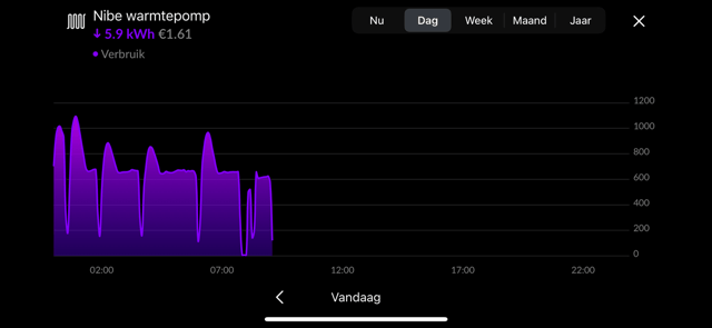

  • berry76
  • Registratie: Februari 2017
  • Laatst online: 12-10 17:10
wickydude schreef op maandag 20 januari 2025 @ 11:59:
Afbeeldingslocatie: https://tweakers.net/i/BDSyioxJ8ASIlQZaQtDKOzM5DBk=/fit-in/4000x4000/filters:no_upscale():strip_exif()/f/image/RIrakTl8us2R9U2ccdJo0WTf.png?f=user_large
Dat heb ik ook. Die foto was ook bijgevoegd
Ik zou nu 20 kWh opgewekt hebben tegen 4 kWh geconsumeerd via nibe en in homewizard heeft de wp 7,9 kWh gebruikt.
  • warsame
ApexAlpha schreef op maandag 20 januari 2025 @ 12:08:
Gek dit. In menu 3.1.12 heb ik geen bijverwarming staan:
Ik heb staan:
Aantal starts: 3248
Totale bedrijfstijd:5448h
-waarvan verwarming:4866h
-waarvan warmwater:582h
  • ApexAlpha
warsame schreef op maandag 20 januari 2025 @ 12:29:
Ik heb staan:
Aantal starts: 3248
Heb je wel een bijverwarming?
Ik heb dit ook staan namelijk, en meteen daaronder het kopje "Add. Heat".
[ Voor 10% gewijzigd door ApexAlpha op 20-01-2025 12:31 ]

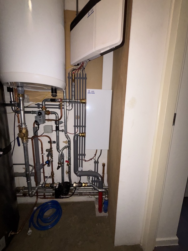

  • AnJaJoRe
warsame schreef op maandag 20 januari 2025 @ 12:20:
Hi wickydude,
Ik dacht altijd dat de elektrische bijverwarming zich in de buitenunit bevond, maar nadat ik wat vragen hier op het forum had gesteld, ben ik van gedachten veranderd. Nu ga ik ervan uit dat de elektrische bijverwarming zich ergens anders bevindt, maar waar precies, dat is me nog niet helemaal duidelijk.
Het zou er uit kunnen zien met een ELK van NIBE zoals op de foto bij mij
Leiding vanaf WP (rood uit de vloer) gaat ELK in (witte kastje onder de SMO) en dan naar driewegklep QN10 die aanstuurt of de flow naar verwarming of boiler gaat
Afbeeldingslocatie: https://tweakers.net/i/f812lJTnojZcvpwSfpKoj3X98Hw=/x800/filters:strip_icc():strip_exif()/f/image/AebxXqaIX5bZ5Fjn4ZIJPtYJ.jpg?f=fotoalbum_large
  • warsame
AnJaJoRe schreef op maandag 20 januari 2025 @ 13:09:
Bedankt! Ik heb geen ELK lijkt het, want ik zie nergens een wit kastje. Ik heb de taal van de app nu naar Engels veranderd, en daar staat "EL. Add heat" in plaats van "EL. Bijverwarm." in het Nederlands. Ik han hier uit niet uitmaken wat dit eigenlijk zegt want ik zie nergens anders in de app ook iets van ELK.

  • wickydude
berry76 schreef op maandag 20 januari 2025 @ 12:29:
De vraag ging specifiek over de bijverwarming. Vandaar de opmerking over de uren. En ik heb dus 1 kwh meter voor de buitenunit en 1 voor de bijverwarming (en een plug voor de smo)

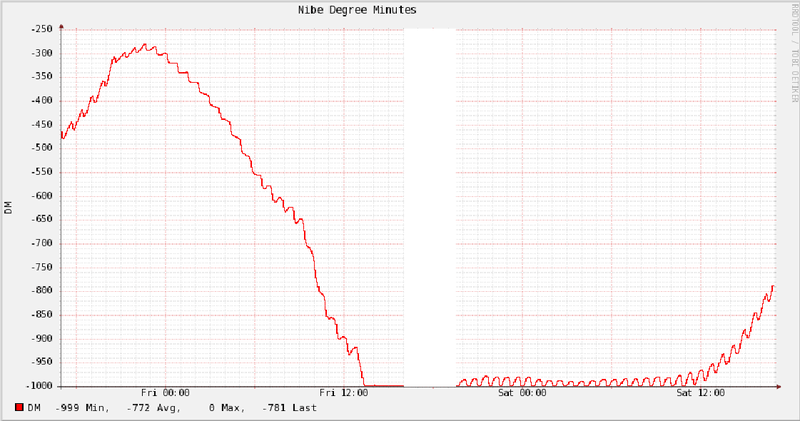

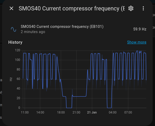

  • gaafst
  • Laatst online: 12:38
Nou, dat was me het weekendje wel.
Vrijdag 43kWh, zaterdag 55kWh, zondag 46 kWh. Dat is alleen WP verbruik. Daarbij 35 defrosts/starts per dag en alles zonder SWW runs en zonder bijverwarming (is geblokkeerd). En dan nog werd de gewenste Ta niet gehaald. En dat met een behoorlijke dosis herrie...
Wat me opviel, en tegenstond, is dat de graadminuten niet meer aftellen vanaf de waarde die bij "start bijverwarming" is ingesteld. Die staat bij mij op -1000 GM, en de GM teller gaat niet lager dan -999. Ook schakelt de WP nooit naar z'n maximale toerental. Die bleef op 85Hz (max is 120Hz). En dat terwijl de gewenste Ta lang niet gehaald werd. Suggesties om de frequentie omhoog te krijgen in die situatie zijn welkom.
Afbeeldingslocatie: https://tweakers.net/i/MWwjJJgJPZp7O_FEHVeCc41DzEw=/800x/filters:strip_exif()/f/image/JdBsf5SWYc26HVkRvqKluNlY.png?f=fotoalbum_large
Nibe:F2040-12, SMO-40, BA-ST9040-2FE(365l), UKV100 - vv:200m² - 280m², 850m³, Rc:5,9 bj:2021 - PV:8750Wp, Growatt TLS-3 8k

wickydude schreef op maandag 20 januari 2025 @ 14:36:
Maar als je huis gewoon warm wordt heb je geen probleem.
Het is inderdaad een elektrisch element van 2 kW. Het huis is prima warm, maar ik ervaar veel herrie, zowel overdag als 's avonds. Het verbruik is hoog, maar dat is misschien normaal voor deze tijd van het jaar. De graadminuten worden echter maar niet weggewerkt.
Afbeeldingslocatie: https://tweakers.net/i/5rXleF6hV-KUQerjgwrz5wx19bg=/fit-in/4000x4000/filters:no_upscale():strip_exif()/f/image/6OLPciDInD1w4M9jsN9t17C4.png?f=user_large
Afbeeldingslocatie: https://tweakers.net/i/lbX3T_Iezp61SSsjyn7PzT5_IEI=/fit-in/4000x4000/filters:no_upscale():strip_exif()/f/image/o1UyAGDTVWSBuhwFThNcIrRa.png?f=user_large
Afbeeldingslocatie: https://tweakers.net/i/QBrdpOcpLvt_TM6e2YfLttXsQrk=/800x/filters:strip_icc():strip_exif()/f/image/XHu2HKFO9if7yr4gYya8c4xR.jpg?f=fotoalbum_large

gaafst schreef op maandag 20 januari 2025 @ 13:58:
Als de Ta niet gehaald wordt, wordt je huis dan wel warm genoeg? Zo niet dan kun je je element vrijgeven om het toch warm te krijgen. Daar is ie voor bedoeld. Tenzij je verbruik belangrijker vindt dan comfort, dan accepteer je een lagere temperatuur.

  • wickydude
warsame schreef op maandag 20 januari 2025 @ 14:48:
Zou het eens bespreken met je installateur.
Met die grafiekjes lijkt het niet helemaal lekker te zijn ingeregeld of gedimensioneerd.
Ik weet niet wat erger is. Hier het hele weekend een binnentemperatuur die lager is dan gewenst en een WP die het hele weekend op het max. toerental van 110 Hz heeft gedraaid, afgezien van de ontelbare defrosts en het nodige lawaai....
  • gaafst
wickydude schreef op maandag 20 januari 2025 @ 15:07:
Net niet
Zoals aangegeven heeft de WP nog ruimte om een stapje hoger te gaan (85 -> 120 Hz). Maar dat doet die dus niet. Dat zou ik liever fixen dan dat ik nog meer stroom verbrandt met een COP=1 element (wat maar 2 kW is, en dus waarschijnlijk ook geen zoden aan de dijk zet).

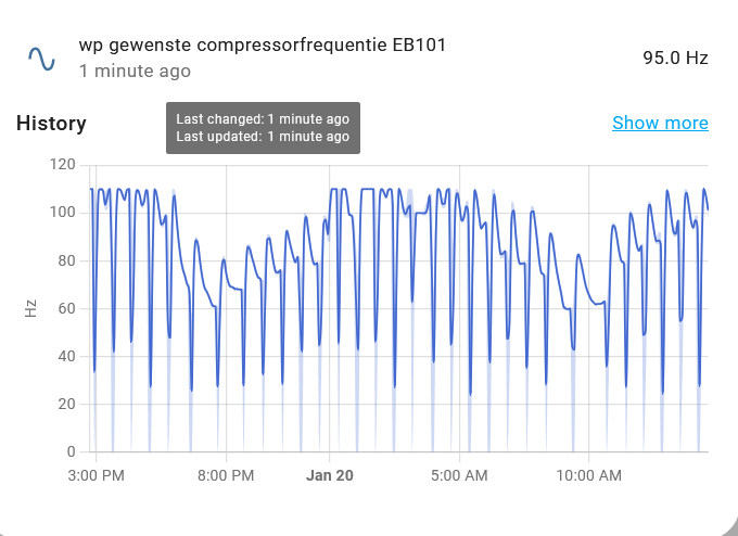

  • lussovius
  • Laatst online: 23-09 13:31
gaafst schreef op maandag 20 januari 2025 @ 16:07:
Net niet
Ik zie dat je een SMO-40 hebt. Dan bepaalt de compressorcurve de snelheid afhankelijk van de buitentemperatuur. Nibe heeft geen "slimme" zelfsturende regeling.
  • Miranda89
  • Registratie: December 2023
  • Laatst online: 14-10 19:43
lussovius schreef op maandag 20 januari 2025 @ 16:42:
Maar dan zou die bij DM=start bijverwarming ook wel naar de maximale frequentie gaan. Zijn de frequenties geblokkeerd of is er een stil programma?
Ik had vorig stookseizoen dat de gewenste compressor frequentie niet boven de 75Hz uit wilde komen. Dat bleek een bug in de softwareversie die twee dagen voor inbedrijfstelling was uitgekomen. Niet dat Nibe dat zelf aan mij of de installateur vertelde, daar moest ik zelf achter komen. De oplossing was een volgende softwareupdate doen (had toen geen internet op de SMO, dus kon iet zien dat er een update was).
  • Durkydurk
  • Registratie: Mei 2024
  • Laatst online: 19-02 15:31
Knowbody schreef op zondag 19 januari 2025 @ 22:50:
Jouw driewegklep werkt verkeerd om.
Er is een schrijven waarin staat hoe je dat kunt oplossen....ik zoek ff
https://www.nibe.eu/nl-be...incipeschemas-hydraulisch
Wow, zou dat kunnen bij mij?? Ik kan een foto maken, maar geen idee hoe ik die hier kan delen? Wellicht dat je mee kunt kijken?
ik heb de freq blok weer teruggebracht van 80hz naar 60hz, het was echt niet te doen qua herrie.
Wat mij verder weer opviel vandaag : lange tijd staan draaien en hij deed er super lang over om richting 40/45 graden te komen om de vloerverwarming aan te vullen, dit deed hij tussen de 50 en 60 hz. Maar toen hij net warm water ging maken draaide hij op 41hz en bereikte hij de 55 graden binnen 10/15 minuten. Hoe kan het dat hij veel harder moet werken bij vloerverwarming dan het warm water vat?? Ik kan er met mijn hoofd niet bij.
[ Voor 29% gewijzigd door Durkydurk op 20-01-2025 20:20 ]

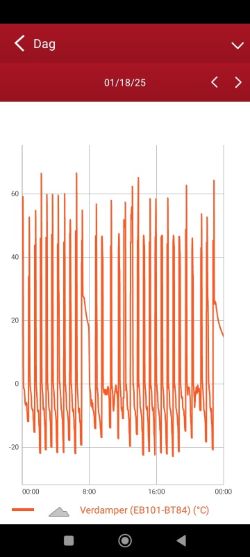

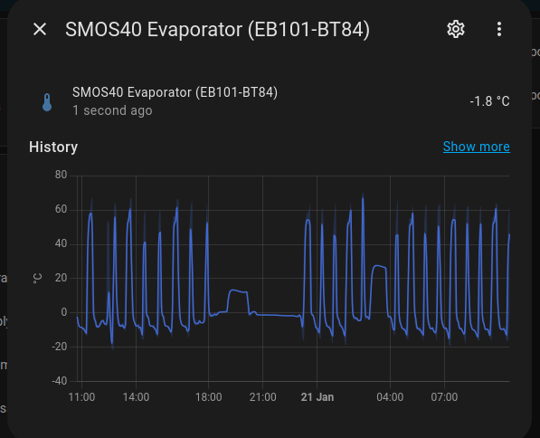

  • zwollie
  • Laatst online: 25-06 10:03
Hier heb ik inmiddels een drietal maanden een s2125/12 draaien. Van het weekend was de ventilator vast gevroren dus heb ik met een kacheltje staan kloten om deze weer los te krijgen. Maar is gelukt. Toen heb ik met verbazing staan kijken waarom de warmtepomp uberhaupt van die gigantisch lange ontdooisessies houd terwijl de verdamper al lang ontdooid is. Ik heb het met de stopwatch opgenomen en als de verdamper schoon is gaat hij nog 12 minuten door met het verwarmen van de verdamper. Mijn inziens een beetje overdreven. Is dat bij jullie ook zo?
Als ik bij mijn sensoren kijk stuurt hij de bt84 naar de 60 graden en de bt16 naar de 20 graden. Lijkt me wel een beetje overdreven??
Afbeeldingslocatie: https://tweakers.net/i/sOxby-HW1wHKZLmL89gk8wxR2AQ=/x800/filters:strip_icc():strip_exif()/f/image/INYoTXEVR4gA0HMV3w6OYjTo.jpg?f=fotoalbum_large

  • LangeFries
  • Registratie: Februari 2018
  • Laatst online: 13-10 19:26
@zwollie De BT16 is degene die er toe doet. Zodra die van de ~0 graden af komt is het klaar

  • Knowbody
  • Laatst online: 18-09 22:04
warsame schreef op maandag 20 januari 2025 @ 14:10:
Ah, nu begrijp ik het. De installateur heeft me destijds uitgelegd dat ik dat ding kon aansluiten om warm water te maken als er een storing is met de warmtepomp. Of in ieder geval, zo heb ik het begrepen. Wat is nu het beste om te doen? Moet ik de kabel alsnog op het stroom aansluiten of de bijverwarming uitschakelen via de SMO? SMO denkt nu dat hij aan het bijverwarmen is toch? volgens de app dan.
Uiteraard de SMO vertellen dat je geen bijverwarming hebt !!
Ik stop ermee.
  • Knowbody
Jouw situatie is ongeveer gelijk met de rest van alle lucht water warmtepompen in mistig NL.
Over een paar dagen is de rust wedergekeerd.
Graadminuten tellen niet verder als -459 als de bijverwarming (die er niet eens is) geblokkeerd staat.
Gewoon dat ding z'n werk laten doen. Optimaal is het gewoon nu even niet.
PS jouw installateur is niet meer dan dat. Geen inbedrijfsteller of specialist.
Uiteraard is radiatoren+vloerverwarming een standaard instelling die hij had moeten wijzigen in radiatoren.
Het zijn wellicht maar kleine effecten maar ook het bewijs dat ze weinig boekjes lezen.
[ Voor 9% gewijzigd door Knowbody op 20-01-2025 23:25 ]
Ik stop ermee.
  • Knowbody
zwollie schreef op maandag 20 januari 2025 @ 21:57:
Even een paar pagina's terug staat dit zelfde fenomeen ook. De -3 naar -2 instellen was dat de eerste stap meen ik.

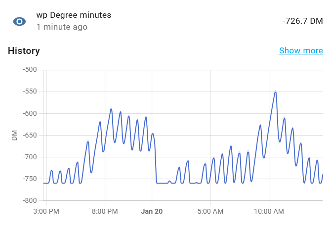

martius schreef op maandag 20 januari 2025 @ 15:38:
@Knowbody Zou jij eens een overzicht willen delen van jouw compressorfrequentie van de afgelopen 2-4 dagen en als het kan ook de DMs erbij plus de BT25.
Als ik het goed is had jij de stille modus altijd aan tot max 60Hz? Toch?
Hier komt de compressorfrequentie tot max 80Hz en ik benieuwd wat de DM's/BT25 doen als je compressorfrequentie limiteert tot max. 60Hz.
Ik heb het soms ook uitgezet. Ook hier werden de graadminuten niet weggewerkt, wat ook niet hoeft van mij maar in principe werd de temperatuur niet geheel gehaald.
Maar een paar tienden lagere ruimtetemperatuur in huis is geen ramp.
Welke temperatuur je kunt halen met 60 Hz is niet veelzeggend. Ik kon ongeveer 6 kW vermogen halen. In principe voldoende.
Gooi je bijvoorbeeld de pompsnelheid op 20 a 30% dan kun je een veel hogere temperatuur halen. Logisch.

  • cgms
  • Registratie: November 2024
  • Laatst online: 12:32
Ik heb dezelfde lange defrosts, en zoals ik begrijp zowat iedereen hier met een S2125/12. 2 keer 12-13 minuten, en dan 1 keer 20+ minuten. Ik sta er wel van te kijken dat jouw ventilator bevroren was. Die 20+ run met de hoge BT16 lijkt me juist om die te ontdooien (op een gegeven moment gaat de ventilator dan ook draaien). Wat dat betreft hier geen problemen met de ventilator.
Ik heb de vraag wel via de installateur aan Nibe gesteld. Zodra (of als) ik een antwoord krijg, dan zal ik het hier ook posten.

Knowbody schreef op maandag 20 januari 2025 @ 23:31:
Testje met Block Freq. (7.3.2.1) van de 65-120Hz. Ben benieuwd!

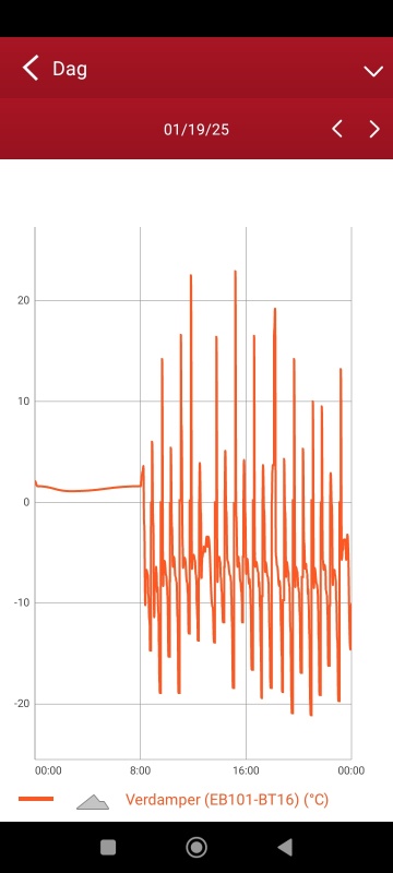

  • zwollie
dit is mijn bt16. In mijn optiek veel te ver en onnodig doorgeschoten. Dit is mijn 6e warmtepomp en heb dit bij geen van alle zo extreem gezien. Dat dat de s2125 neusje van de zalm was..............
Biobased insulation @ rd=5,5 - 23 kWp PV - 30kWh ESS - Huawei Charger - Nibe S2125-12 (mijn 11e WP @home) - 36 HP icm 300 ltr ZB- Zehnder Q450 ERV - Ochsner mini IWP - 7x MHI L/L Wp - Skoda Enyaq 85 kWh - Snoek stofzuigsysteem - gasloos 2017

  • AnJaJoRe
zwollie schreef op dinsdag 21 januari 2025 @ 09:29:
De grafiekjes die je postte van BT16 en BT84 zijn niet echt anders dan die van mij wat betreft temperatuurbereik, maar wel minstens 2x zo frequent als de mijne, elke piek is bij een defrost, dus ik denk niet dat die waarden zo extreem zijn
Afbeeldingslocatie: https://tweakers.net/i/UMudwCsnUBg-z1vBT0oLElVhaM4=/fit-in/4000x4000/filters:no_upscale():strip_exif()/f/image/iG2eN6zCb6RYwC8ruO1PNgGs.png?f=user_large
Mijn S2125-12 heeft ongeveer hetzelfde in de grafiek, veel ontdooicycli nu met het mistig weer rond of net onder de 0.
Dat van de ventilator herken ik niet. Heb je wel de optie aan staan dat hij eens per 10 ontdooicycli ook de ventilator meeneemt? Staat in 4.11.3. Hier staat ook een optie om handmatig de ventilator te laten ontdooien.
Ik kan in de grafieken dus zien dat er veel ontdooid wordt, maar ik kan je niet zeggen of dit normaal is of niet... Is mijn eerste warmtepomp...
Volgende week komen ze wel voor jaarlijks onderhoud en dan wil ik ook Nibe (laten) bellen met wat vragen, zoals deze.

Nou, begin ook in mijn installateur het vertrouwen te verliezen. Ook in mijn S2125 overigens.
In mijn geval wil hij de ELK bijna 24/7 ingeschakeld houden en dat maakt het duurder dan een antieke oliegestookte ketel lijkt me.
Gisteren stond BT25 op 19,6 en BT71 op 19,4 en merkte ik dat de woning aardig aan het afkoelen was.
Rond 19:00 heb ik de ELK weer vrijgegeven voor gebruik.
Rond 22:30 was BT25 24,2 en BT71 22,8
Vanochtend was het weer dik 21 graden in de woning.
Rond 06:00 was BT25 27 graden en BT71 25,9.
Gedurende 11 uur heeft de ELK dus vol meegedraaid. Ik heb hem inmiddels weer uitgeschakeld en weet dat ik nu een paar dagen een redelijk warme woning heb. Maar dit is niet de manier om dat te bereiken.
De curve heb ik vanochtend van 5 naar 3 gezet, want ik wil eigenlijk maar 18 graden in de woning op dit moment.
Waar ik gewoon niet bij kan is dat de S2125 niet in staat is om de aanvoertemperatuur bij een buitentemperatuur rond het vriespunt boven de 20 graden te houden. Bij een verschil van minder dan 2 graden tussen aan en afvoer mag dat toch geen grote opgave zijn?
Ter info, het gaat om ongeveer 150m2 vloerverwarming, zeer goed geïsoleerde benedenverdieping, redelijk geïsoleerde bovenverdieping (wordt nog aan gewerkt), nog geen verwarming op de bovenverdieping en geen deur in de woonkamer (kluswoning). Met andere woorden er ontsnapt veel warmte naar boven, maar als de 2125 de aanvoer op 22 of zo kan houden dan blijft het binnen rond de 18 en dat is op het moment prima.

Valt je warmtepomp misschien in storing door de lage retour temperatuur tijdens ontdooien (retourtemperatuur moet boven de 20 graden blijven)? Als je retourtemperatuur niet heel hoog is, en de warmtebuffer niet heel groot is, dan kan deze tijdens defrosts onder de 20 graden komen. Als de BT25 vrijwel gelijk is aan de BT71 lijkt hij niks te doen (wat zou kunnen als hij op storing is). De ELK hoort bij te springen als dit gebeurt, maar als deze geblokkeerd is, houdt het op.
Eventueel eens kijken in de alarm logs (menu 7.9.2 in de SMO S40).

Nieuwe update Nibe:
Version: 3.5.5
Release date: 2025-01-20
ADDED
• Option for manual hourly electric price input (menu 4.2.5.1) to be used with the Smart Energy Source
and Smart Price Adaption functionalities. This input can also be configured via Modbus TCP
• Option for manual transfer fee input (menu 4.2.5.2) to be used with Smart Energy Source and Smart
Price Adaptation. This input can also be configured via Modbus TCP
• Added the ability to restrict Modbus TCP/IP access to a single IP address (menu 7.5.9)
• Added a new menu (3.1.16) to monitor internal communication quality
• New AUX input for tariff blocking with NC contact
• Alarm to handle internal errors in the radiator valve SRV10
• Support for Fronius and SolarEdge SunSpec Smart Meter, including the energy dashboard
• VVM S330, SVM S332: Pump exercise functionality for the hot water pump GP8
• VVM S320/S325: Functionality that allows hot water to charge with higher power when heating demand is present simultaneously
• New RMU S40 version: v2.1.1
• New S2125-8/12 version: v3.1.1
- Fixed an issue that could cancel defrost when tank defrost was active
- Updated speeds in “Silent Mode”
• New F2120 version: v3.0.14
CHANGES
• Updated the default selected periods for the Energy Log Tile
• Fixed bugs related to entering Wi-Fi credentials
• S735: Fixed an issue with sensor errors on BP15/BP16 when the fan is stopped
• S735-4: Fixed an issue with defrost functionality when using demand-controlled ventilation
WP: NIBE S2125-12 - SMO-S40 / PV: SolarEdge 7200WP / SigenStor 17kW + 36kWh / Zeekr 7x AWD Privilege / Home Assistant / 2x Easee EV / Gardena Smart / Navimow H3000E-VF / Dreame X50 Master & X40 Ultra

  • rusman
  • Laatst online: 14-10 20:56
MvRtje schreef op dinsdag 21 januari 2025 @ 15:14:
Nu dus de Silent speeds veranderd op de S2125. Hier ging het vorig jaar bij mij door fout.
Dat is interessant, met een update van vorig jaar werd dit gelimit op 40hz. Ik zal eens updaten om te kijken wat de nieuwe limiet is.
Edit: update voltooid. Het is nu maximaal 60hz in stille modus.
