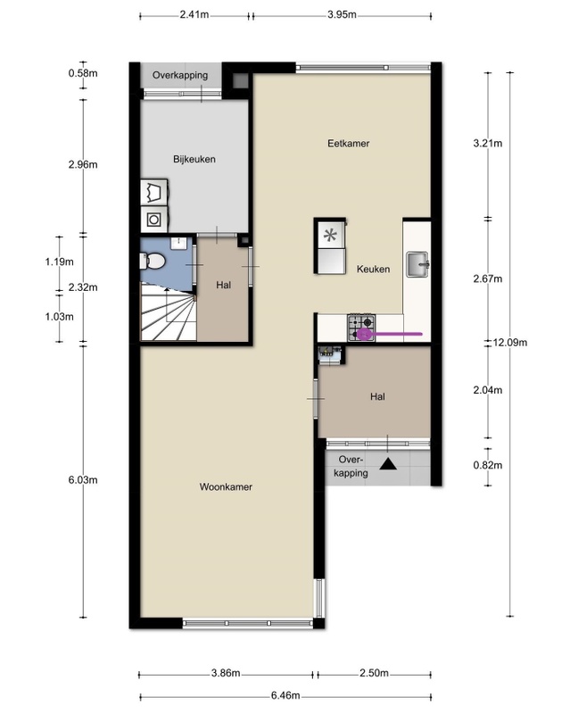

Onderstaand de plattegronden van onze woning (met dank aan het taxatierapport van toen we de woning kochten :)). Achtereenvolgens begane grond, eerste etage en zolder. Belangrijk detail is dat de werkkamer op de eerste verdieping een vide-kamer is, met andere woorden de woonkamer beneden en deze werkkamer zijn open met elkaar verbonden.

Ik heb al wat nagedacht over waar de kanalen van het ventilatiesysteem zouden kunnen lopen. Hieronder een paar tekeningen, daaronder een toelichting met de problemen waar ik tegenaan loop. Om praktische redenen volgen deze tekeningen van boven naar beneden.
Afbeeldingslocatie: https://tweakers.net/i/n1WoyCWY8rDhG6p2TBEZA-Ce0iU=/x800/filters:strip_icc():strip_exif()/f/image/oywCD8F5YBQYVuRDgNW4hlMN.jpg?f=fotoalbum_large
Afbeeldingslocatie: https://tweakers.net/i/enI2J85yn81C9PsFBUQr-ZpuULs=/x800/filters:strip_icc():strip_exif()/f/image/FO9dCXeO0OBTGGs4ixLFb0TZ.jpg?f=fotoalbum_large
Afbeeldingslocatie: https://tweakers.net/i/DVJ3zKpBsV_OCxc3NghgF7A4eRc=/x800/filters:strip_icc():strip_exif()/f/image/3TU90Le0pTkasBFLmbMzcbFQ.jpg?f=fotoalbum_large
Het blauwe vlak op de zolderetage is de beoogde locatie van de WTW-unit. Dit is een leegstaande en ongebruikte ruimte. In de berging waar deze aan grenst zit ook de CV-ketel. De rode lijnen zijn beoogde luchtkanalen.
Op de tekening van de eerste etage zijn de rode cirkels (D en E) beoogde inblaaspunten. Via de werkkamer wordt dus ook de woonkamer ingeblazen, omdat dat één ruimte is. Onze slaapkamer (nr 2) zal ook worden ingeblazen, en de andere twee slaapkamers niet. Dit omdat wij met zijn tweeën zijn (en dat blijft zo), en de andere slaapkamers dus geen verblijfsfunctie hebben.
Idealiter zouden we de keuken en badkamer gebruiken voor de afzuigpunten. Maar we lopen tegen het probleem aan: hoe deze te bereiken? Beiden zijn al mechanisch geventileerd, direct naar buiten toe. Bij de badkamer zit de afzuiging op de plek van gele cirkel B, en loopt dan direct van onderen in de schoorsteen (die op de vloer van de zolderverdieping staat). Het paarse vlak op de eerste etage geeft aan waar op de zolderverdieping de schoorsteen zit, voor de duidelijkheid.
Bij de keuken (benedenetage) zit de afzuigkap op de plek van de paarse cirkel, waar de leiding vervolgens de paarse lijn volgt. Vervolgens gaat hij recht omhoog, via de eerste etage loopt hij omhoog door een koof ter plaatse van gele cirkel C, om op de zolder onderin de schoorsteen te komen.
Jullie zien hopelijk het probleem: ik kan de afzuiging van de badkamer niet aftakken omdat hij direct onderin de schoorsteen gaat. Hetzelfde geldt voor de keuken, als ik daar recht omhoog ga via de bestaande koof dan kom ik op zolder óók bij de schoorsteen uit. Ik zou de buis van de keuken aanzienlijk verder opzij moeten verplaatsen in slaapkamer 3 om op zolder naast de schoorsteen uit te kunnen komen. Dat zou betekenen dat ik op slaapkamer 3 een enorm brede koof krijg, of dat ik bovenin die kamer eerst een 90 graden bocht naar rechts maak, en vervolgens weer een 90 graden-bocht omhoog, en vervolgens eenmaal op zolder weer een 90 graden-bocht om richting de WTW-unit te gaan.
Hoe zou ik dit nu kunnen aanpakken, zonder me een enorme sloopklus op meerdere kamers op de hals te halen?
Complicerende factor is dat we slaapkamer 2 een paar jaar terug helemaal hebben gestript en opgeknapt, waarbij we nota bene aan de achterwand (rechter zijde op de foto) een voorzetwandje hebben gemaakt met een mooi nisje met een LED-strip, netjes behangen met duur behang etc. Achteraf kan ik mij wel voor het hoofd slaan dat we destijds nooit verder gedacht hebben aan balansventilatie met WTW, want die voorzetwant zou ideaal zijn geweest om buizen te trekken naar de benedenverdieping en keuken en om via die kant de badkamer af te zuigen. Nu is dat helaas een gepasseerd station, want ruimte voor buizen is er niet, alles zou dan weer gesloopt moeten worden en daar gaan we niet aan beginnen.

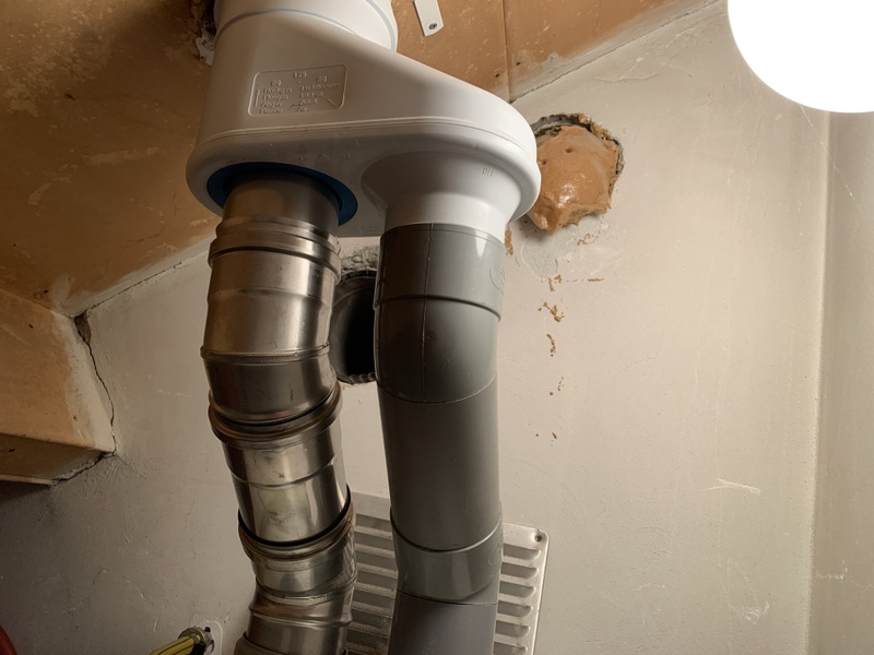

Voor wat betreft het toilet beneden: dit is hoe daar de afzuiging nu zit. Om het kanaal te vergroten zal waarschijnlijk die plafondconstructie (die zo schuin loopt ivm de trap) gesloopt moeten worden.
Afbeeldingslocatie: https://tweakers.net/i/c4Gyae54XIeqbZ2jmls0MOsHxQc=/x800/filters:strip_icc():strip_exif()/f/image/UqwotCwa7WutaOWsRbWSv8fz.jpg?f=fotoalbum_large
Afbeeldingslocatie: https://tweakers.net/i/pSAfr41A7K-VamMNkmqwC6KGIiU=/x800/filters:strip_icc():strip_exif()/f/image/dSbBDIbeZ87AqW478pO5wvhI.jpg?f=fotoalbum_large
