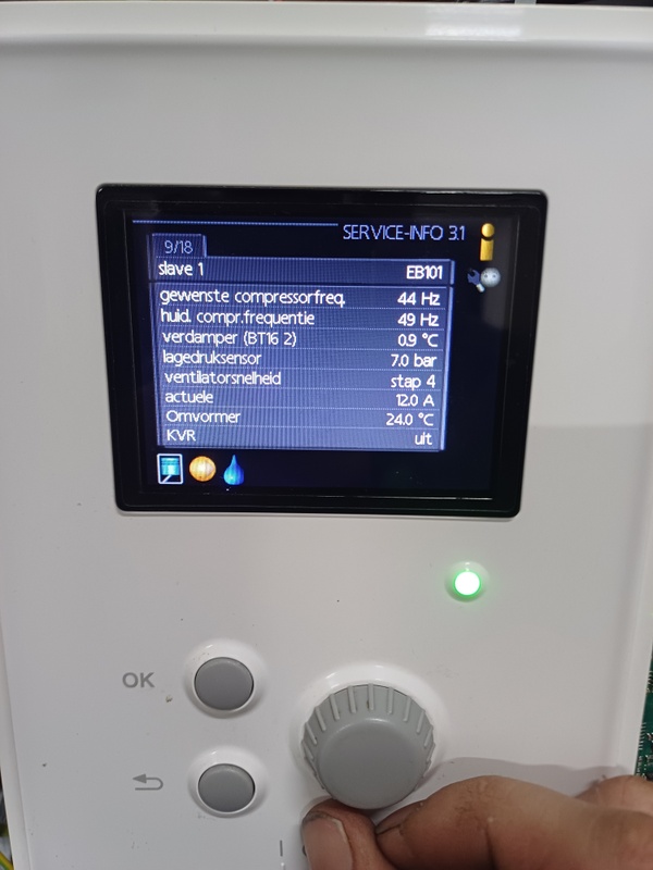

Iemand bekend met deze? Nibe s2125 - 12, smo s40
Alarm om 12:40.nogal wat piek gedrag ervoor van compressor en ventilatie in de uren ervoor.
Power cut en restart zo ver geeft nog geen tekenen dat de compressor weer meedoet.

@ReLight De melding suggereert dat de inverter stuk is, of de voeding van de buitenunit is niet in orde (draad met slecht contact of zo), maar daar zijn ook andere foutmeldingen voor, dacht ik. Maar als zowel de fan als de compressor slecht lopen, kan dat toch de gemeenschappelijke oorzaak zijn.

LangeFries schreef op zaterdag 1 maart 2025 @ 21:08:
Txs, na contact met de installateur die Nibe ook belde hebben die het zelfde vermoeden.
De set is op bijverwarming gezet, dat wordt even kuubjes gas blazen😭. Maar was al. Blij dat er midden in de carnaval opgenomen werd. (ik zit echt ground zero, zeg maar)
zal het vervolg delen hier vd week.

Hier een VVM320 met F2120-8. Gisteravond een stroomstoring gehad, nu wil ie geen warm water meer produceren. Geen enkele foutmelding, alles lijkt gewoon normaal. Bij inschakelen van 'eenmalig verhogen warm water' hoor je wel e.e.a. stromen en zie je de status veranderen, maar de temperatuur blijft gelijk. De unit een keer opnieuw opgestart. Stroom eraf en erop. Maar blijft hetzelfde.
Iemand nog een slim idee wat ik kan proberen of waar ik naar moet kijken?
[ Voor 9% gewijzigd door millerman_sf op 08-03-2025 15:38 ]

millerman_sf schreef op zaterdag 8 maart 2025 @ 15:37:
Misschien de 3 weg?? Kijken of de druppel en de golfjes nog toegevoeg zijn.Afbeeldingslocatie: https://tweakers.net/i/HavoOS_Kio1lmDsfUK_8sqOOfpQ=/x800/filters:strip_icc():strip_exif()/f/image/A3jKIVYML6hULKzsiPUflwLf.jpg?f=fotoalbum_large

  • millerman_sf
  • Laatst online: 13-11 14:40
Ik heb geen SMO S40, het scherm van de VVM320 ziet er iets anders uit.
Maar daar staan alle indicatoren gewoon zoals normaal. Ik heb ook de noodstand en handmatige 'alleen bijverwarmen' geprobeerd, maar er komt ook dan geen warm water uit de kraan.
  • clodders
  • Laatst online: 13-11 17:13
Schakel eens tijdelijk in luxe aan en kijk wat de warmtepomp gaat doen.
Heb je soms de warmwatervoorziening geprogrammeerd?
kijk ook even bij menu 4.9.1 of de functie voorkeuren goed staat, standaard 30 minuten op warmwater en 30 minuten op verwarming.

  • millerman_sf
Functievoorkeuren staan goed. Tijdelijk luxe had ik geprobeerd, dan schakelt ie wel naar hoge capaciteitsvraag, zie je het icoontje wijzigen en hoor je wat water lopen, maar daarna gebeurt er niks met de temperatuur.
  • clodders
millerman_sf schreef op zaterdag 8 maart 2025 @ 16:45:
Nog een optie is minimaal 10 minuten het stroom geheel afsluiten. Dus echt de stroomschakelaar omdraaien.
kijk of de laatste software aanwezig het kan voorkomen dat de installatie terug is gegaan naar de fabrieksinstelling, Anders wordt het een bezoek van een monteur, meer kan ik ook niet bedenken ben benieuwd wat de uitkomst gaat worden.

  • millerman_sf
clodders schreef op zaterdag 8 maart 2025 @ 17:05:
Yes, software is vorige week nog geupdate. Stroom gaat er nu 10 min af, wie weet. Anders inderdaad maar een monteur. Lijkt erop dat er niks rondgepompt wordt.
  • Knowbody
  • Laatst online: 18-09 22:04
Knowbody
Na een stroomstoring kan het zijn dat de volgorde van wakker worden niet goed gaat.
De buitenunit even uitzetten wellicht.
Als de software veranderd is zou ik denken dat de instelling van de "koppeling" niet klopt en check dan ook de instelling van de bijverwarming (voor of na QN10)

  • millerman_sf
Buitenunit en binnenuit beiden in verschillende volgorde uit en weer aangezet. Mag helaas ook niet baten. Wat bedoel je met de instelling van de koppeling?
  • Knowbody
Knowbody
millerman_sf schreef op zaterdag 8 maart 2025 @ 18:52:
In de SMO 40 vind je het bij 5.2.3.
Zal voor de VVM ook zoiets zijn

  • lps
  • Registratie: Januari 2024
  • Laatst online: 23-08 12:27
lps
Knowbody schreef op zondag 9 maart 2025 @ 18:40:
Wat zijn de temperaturen van het water in de spiraal bij die 45 graden? De retour zal niet hoger kunnen dan 55 graden.
Is er voldoende debiet (mogelijk vuil in de ball filter) ?
Ik heb maar enkele foto's gemaakt tijdens een run Afbeeldingslocatie: https://tweakers.net/i/tJoDPlOA969Fbr3ag_3yqkqnTbk=/x800/filters:strip_icc():strip_exif()/f/image/KQ638x18OtsI5dvuRK0BtWeT.jpg?f=fotoalbum_large
Afbeeldingslocatie: https://tweakers.net/i/ZZxrgZJSvbB4UUFYKkXsB2Pg1rc=/x800/filters:strip_icc():strip_exif()/f/image/NlAifFJHwXvtvZ0pZUObqCKz.jpg?f=fotoalbum_large
Afbeeldingslocatie: https://tweakers.net/i/9WiQ8wQhOF8oM4XhhDkDkQ4B1A4=/x800/filters:strip_icc():strip_exif()/f/image/EMrMpjizjuKhKgTC6mCJsgKi.jpg?f=fotoalbum_large
Afbeeldingslocatie: https://tweakers.net/i/gzShJu-HNY-mJxU8GDu-M0P6kqw=/x800/filters:strip_icc():strip_exif()/f/image/GWmOGDGrYaMJ1NELJFVMGkLo.jpg?f=fotoalbum_large

Wat ik zie tijdens de SWW run is dat je dT tussen BT3 en BT12 erg groot is. Dat is mijn inziens onwenselijk en een erg groot verschil tussen wat je spiraal in- en uitgaat.
Ik zou even kijken wat voor instellingen je hebt voor de het verwarmen van het tapwater/SWW... mss dat je wat instellingen kan delen van menu 7 Warmwater?
