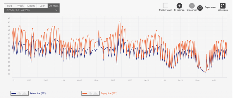

Wauw, jullie beiden lijken wel mjjn eigen situatie. Ik vind ook te allen tijde dat de pomp te laat inschakelt als de temperaturen allang teveel aan het dalen zijn, gevolg; een pomp die keihard staat te werken ipv rustig te pruttelen om te anticiperen. Als wijze van expriment heb ik gisteren de stooklijn curve laten zakken van 5 naar 4 en de verschuiving liet ik op 1 staan. Gevolg een pomp die heel constant draaide vannacht. Wel kwam ik vanochtend beneden en zag dat de temp in grote keuken/woonkamer op 20.2 stond (ingesteld 20.5.) en de tv kamer op 19.6 (ingesteld 20.5). Hebben anderen dit ook? Dat de temp zoveel terugzakt na een nacht? Verder ben ik als de dood om het AI aan te zetten voorlopig. Ik vind het prima om de pomp de hele dag te laten draaien op een laag niveau, ipv keihard gependel.
Afgelopen nacht:
Afbeeldingslocatie: https://tweakers.net/i/2NO6jPeFiBxcZzMR3YZ0Ypx5vxI=/800x/filters:strip_exif()/f/image/xM86oGBi1Hi6jS8EoHb5RQDA.png?f=fotoalbum_large
EDIT: nog steeds wel benieuwd naar wat die twee verhogingen naar 80Hz zijn in de nacht
[ Voor 3% gewijzigd door Durkydurk op 15-03-2025 08:51 ]
  • Knowbody
  • Laatst online: 18-09 22:04
Knowbody
@Durkydurk
Leg de graadminuten er eens bij voor jezelf. Dat zullen die 2 bergen kunnen verklaren.
Ik stop ermee.

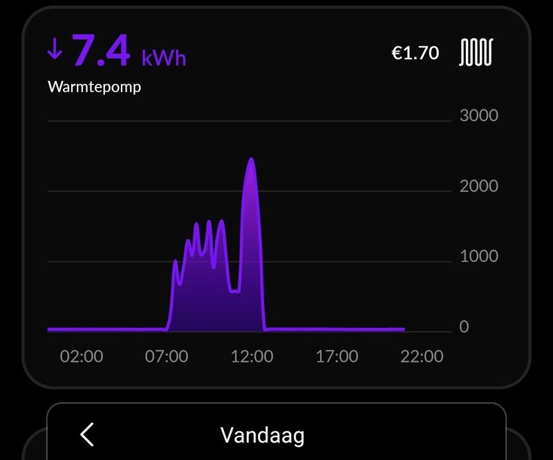

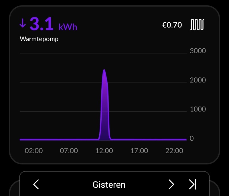

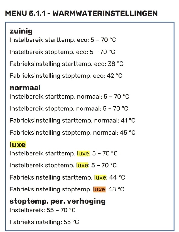

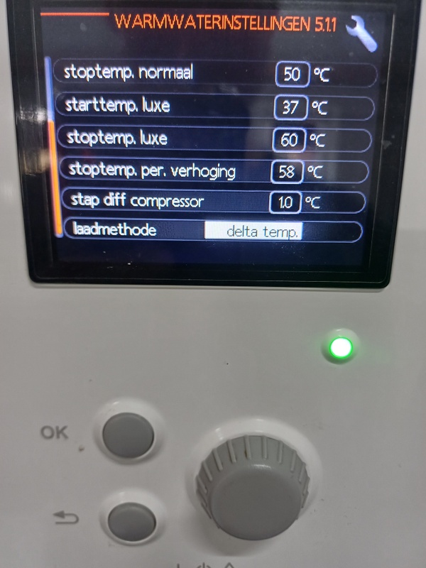

Benjamin1 schreef op donderdag 13 maart 2025 @ 09:11:
Wat ik zie tijdens de SWW run is dat je dT tussen BT3 en BT12 erg groot is. Dat is mijn inziens onwenselijk en een erg groot verschil tussen wat je spiraal in- en uitgaat.
Ik zou even kijken wat voor instellingen je hebt voor de het verwarmen van het tapwater/SWW... mss dat je wat instellingen kan delen van menu 7 Warmwater?
Voor zover ik weet heb ik geen menu 7
Warmwaterinstellingen is 5.1.1 maar weet niet of je die bedoeld. Overigens stopt hij nu al 2 dagen de hele tijd bij 47 graden Afbeeldingslocatie: https://tweakers.net/i/bIiW0k2OK8Sd_2UF7VgKvu8oYhs=/x800/filters:strip_icc():strip_exif()/f/image/4huOpmkPW4bmBjKdJAFAGzrF.jpg?f=fotoalbum_large
Afbeeldingslocatie: https://tweakers.net/i/bwCfsM_zbfZKJqe0xa5xmA8q9DE=/x800/filters:strip_icc():strip_exif()/f/image/TpaAXtgs0EyjBF1hFiWVAAuF.jpg?f=fotoalbum_large
  • Knowbody
Knowbody
lps schreef op zondag 16 maart 2025 @ 08:23:
Warmwaterinstellingen is 5.1.1 maar weet niet of je die bedoeld. Overigens stopt hij nu al 2 dagen de hele tijd bij 47 graden [Afbeelding]
Dit is niet wat er bedoeld wordt.
Maar goed, een verklaring voor BT6 die meer dan 5 graden lager was dan BT7 kan zijn:
-er werd warm water genomen op het moment van de foto.
-BT6 zit wellicht onderin en niet in het midden vh vat.
-laag debiet door vervuild filter.
Of: de foto's zijn gemaakt op het moment van omschakeling na een defrost.
Focus op het temperatuur verschil tussen BT12 en BT3 (je hebt immers geen BT7).
Doorgaans als de warmtepomp bezig is met het verwarmen van warmwater is het verschil 5 graden.
De GP12 pompsnelheid is daarbij variërend.
[ Voor 13% gewijzigd door Knowbody op 16-03-2025 12:50 ]

  • Benjamin1
  • Registratie: Oktober 2022
  • Laatst online: 11-08 22:31
Oke bij mijn SMO S40 staan de instellingen voor warmwater in menu 7, dan bedoel ik een menu waar oa de laadmethode van je boilervat staan, ik vermoed dat daar iets niet goed ingesteld staat omdat je een verschil van 20 graden ofzo had tussen in- en uitgaande waterflow in je buitenunit ten tijde van een SWW-run. Daar moet je even naar op zoek gaan en een foto delen indien mogelijk...
  • lps
  • Registratie: Januari 2024
  • Laatst online: 23-08 12:27
lps
- @Knowbody er was inderdaad vlak voor die foto nog gedouched
@clodders nee staat niet een.
@Benjamin1 menu 7 heb ik niet. Maar als je op de laatste foto kijkt zie je als laadmethode delta-temp

lps schreef op zondag 16 maart 2025 @ 22:49:
Ik had idd deze instelling niet zien staan, goeie. Hij staat idd goed dus ik tast in het duister. Ik blijf alsnog het temperatuurverschil verdacht vinden en heb het vermoeden dat daar het probleem zit...

Bij mij lijkt de AI-regulering subjectief duidelijk beter, kennelijk werkt het met alleen radiatoren goed
In de grafieken is het gerschil opvallend, Januari een heel ander patroon dan nu in Maart
Het systeem lijkt mijn programma beter te volgen, de temperatuur in de woonkamer waar ook de RMU S40 hangt is dagelijks keurig op schema
Wel lijkt het stroomverbruik wat meer, dagelijks geschatte COP 4 a 4.5 waar die eerder bij temperaturen boven nul wel 5 was
Afbeeldingslocatie: https://tweakers.net/i/8FmcfEws2AtDYKCZNbtcuTKcqFE=/800x/filters:strip_exif()/f/image/pYQ7om27CwYqQDVUVNEHO5KO.png?f=fotoalbum_large
Afbeeldingslocatie: https://tweakers.net/i/VSzP_UC9_DAbHlXn5tijHfT-Xdw=/800x/filters:strip_exif()/f/image/ESs2CigUffcM9MkXzxMkK51Z.png?f=fotoalbum_large
Afbeeldingslocatie: https://tweakers.net/i/BUnPD1stzPlLptgNhZu2qYVKxV0=/800x/filters:strip_exif()/f/image/gG6RRrm8gpOPQC5a8UXi06Fw.png?f=fotoalbum_large
Boven: typisch patroon in januari met stooklijnregeling
Tweede: typisch patroon sinds update
Derde: dagelijkse programma
Ik gebruik de curve van BT16 als defrost-markering
Wat nog opvalt is dat die curve sinds de update fragmenteert
Compressorpiek op 16.00u is SWW-opwarming naar vraag ‘klein’ =50’

Dat is echt knap! Zelf heb ik afgelopen tijd 2 defrost en 10 kWh verbruikt, dinsdag 6 defrost en 15 kWh, en vandaag weer 6 defrost en 10 kWh. Heb jij op die dagen ook een laag verbruik gehad, aangezien je warmtepomp niet hoeft te draaien?
Knap? Nee hoor. Dinsdag veel zon en nog teren op te veel warmte die er maandag in is gepompd.
De mijne is dol op defrosts. Soms al vlak na het starten. Optimaal ? Nee. Niet echt.
Ik vind de zuinigheid van de split unit AMS (broertje van F2040) tegenvallen. Uiteraard komt dat ook doordat het een ouder model is die bij mij ook nog eens teveel vermogen heeft. Hij lijkt niet geoptimaliseerd voor hoe ik het gebruik. De maximale Ta heb ik ingesteld (1.30.6) op 28 graden (wat mede ervoor zorgt dat hij niet ontspoort in z'n regeling)!
Afbeeldingslocatie: https://tweakers.net/i/kPX-sPE3BQQu4iz2Uin36ugttSI=/800x/filters:strip_icc():strip_exif()/f/image/gFRn1T4jqN10rBkQeV4AAtxI.jpg?f=fotoalbum_large
Afbeeldingslocatie: https://tweakers.net/i/iJUdW64KvA8caH1z-9oai6sbI08=/800x/filters:strip_icc():strip_exif()/f/image/efv2qQuDirKnmAIPKJi2iiug.jpg?f=fotoalbum_large
Afbeeldingslocatie: https://tweakers.net/i/GKk8-ou5ZCCReWPpMdcBvET-ePM=/800x/filters:strip_icc():strip_exif()/f/image/Jb2SSudQn3DlHfCSJz8jgfPC.jpg?f=fotoalbum_large
Ik stop ermee.

Heb je radiatorventilatoren onder de radiators hangen?
Hierbij een plaatje van mijn warmtepomp over dezelfde periode. De Ta staat op 45 graden.
Afbeeldingslocatie: https://tweakers.net/i/Fve7Ioj6X8fghREiPYp0ZlxurvI=/800x/filters:strip_exif()/f/image/VqZqZqZeVTB9SNRvWYAYbxBg.png?f=fotoalbum_large
Huis A++, Nibe-F2040-8 + VVM 320 + RMU40, 23 sunpower, SolarEdge Home Hub 3-fase 8kW met Home Back-up interface, 23 kWh SolarEdge batterij, vrijstaand woonhuis bj.1986, verbruik 6.000 kWh, gasloos vanaf 2018.

Hopelijk kan iemand mij advies geven over het volgende. Twee jaar geleden is onze nieuwbouwwoning opgeleverd. Deze kwam met de Nibe vvm250 icm de F2050 buitenunit. Omdat we bang waren dat de warmwater capaciteit te weinig zou zijn, konden we - tegen ruime meerprijs - een zogenaamde hotfill boiler laten installeren.
Dit bleek achteraf een Nibe eminent boiler van 100 liter, wat niet eens specifiek een hotfill is.
Bij oplevering had ik al twijfels aan de installateur. Geen uitleg, unit nog op fabrieksinstellingen en hij had de gebruiksaanwijzing nodig om hem in te stellen. Kan natuurlijk, maar het blijkt dat het installatiebedrijf ook helemaal geen erkende dealer/servicepunt is van Nibe.
Nu, twee jaar later, hebben we savonds regelmatig last van koud water tijdens het douchen. We douchen niet vaker als voorheen en hebben ook niet aan de instellingen gezeten. Mijn vrouw doucht lang, maar ook niet zo extreem. Zojuist was de watertemperatuur nog 34 graden na één douchebeurt.
Natuurlijk ga ik morgen een melding maken bij de installateur, maar heb er bar weinig vertrouwen in en gaat weer een lang traject worden. Heb het gevoel dat e.e.a. niet goed zit, maar het ontbreekt aan de kennis dit te bevestigen.
Iemand tips in deze situatie? Wellicht kijken of Nibe zelf een monteur langs kan sturen als second opinion?

koekjah schreef op zondag 23 maart 2025 @ 20:57:
Wij kunnen hier niet zo veel mee, want de informatie is daarvoor te summier.
Wel weet ik zeker dat er wat te tunen valt, bijvoorbeeld op het gebied van de verwarming.
Maar dat was je vraag niet.
Omdat de boiler niet zo groot is de VVM 225 heeft netto 176 liter waterinhoud, zul je het tapwater comfort op Luxe/Groot moeten zetten om zoveel mogelijk douchewater beschikbaar te hebben. Je kunt daarvan de maximale waarde instellen op bijvoorbeeld 65 graden (dan hoef je ook geen legionella programma te draaien) en de onder waarde zodanig dat de WP vrij snel weer warmwater gaat maken. De prioriteit (4.9.1) daarvan kun je aanpassen naar 60 of bijvoorbeeld 90 minuten, zodat hij niet steeds afwisselt tussen verwarmen en warmwater. Dat laatste is namelijk niet echt nodig bij nieuwbouw. Je merkt het niet als de verwarming even en paar uurtjes uit staat. Het laatste stukje (boven de ongeveer 55 gr) kan dan met het ingebouwde element en dan heb je dat andere boilertje mogelijk niet eens nodig.
Voor je verwarming:
Als je het minstens 21 graden wenst in de nieuwbouw woning, dan zou ik de minimale aanvoertemperatuur ook op 21 zetten. Niet op 20.
Menu 1.9.3
Ik zou de maximale aanvoertemperatuur op 28 zetten, niet op 35 of 40.
Menu 5.1.2
Je krijgt dan een veel rustiger regelgedrag. Het voorkomt dat de graadminuten diep dalen terwijl dat niet nodig is.
Een stooklijn op 2 of 3.
NB
Deze getallen passen bij nieuwbouw van 2 jaar jong, zonder radiatoren en zonder buffervat.
Op de foto: de standaard instellingen staan hier vrij zuinig. Voor een groter huishouden of ander douche gedrag staan ze te laag. Aanpassen dus, want ik denk dat alles standaard staat.
Afbeeldingslocatie: https://tweakers.net/i/rr2fPD8Xm-0GDj5NHIL08-jYR2g=/x800/filters:strip_icc():strip_exif()/f/image/PX8kTR1zJyZZ04XdSLMqiPih.jpg?f=fotoalbum_large

Thanks! De instelling op luxe betekent waarschijnlijk een significante toename van het elektriciteitsgebruik?
Overigens lijkt het erop dat ze de Eminent boiler alleen op het bad hebben aangesloten, los van de warmtepomp. Heb de boiler nu uitgeschakeld/afgekoeld en het bad heeft koud water, terwijl de douche gewoon warm is.
Het viel me al op dat de wp temperatuur niet daalde na het vullen van een bad...

koekjah schreef op dinsdag 25 maart 2025 @ 07:15:
Wat pas echt verspilde energie is, is een boilertje op temperatuur houden terwijl het bad niet wordt gebruikt.

Knowbody schreef op dinsdag 25 maart 2025 @ 07:30:
Dont shoot the messenger! Dit is ook niet hoe wij het voor ons zagen

koekjah schreef op dinsdag 25 maart 2025 @ 19:09:
Pas op hoor, straks heb ik geen zin meer om te reageren....
Maar goed de uitdaging is dat die kleine boiler onlogisch is aangesloten, en de VVM snel leeg is.
Dat laatste is in 30 seconden op te lossen in de software.
Je installateur zal ook wat moeten doen, daar lijkt het tenminste op.
Uiteraard gaat je verbruik omhoog als je het warme water op een hogere temperatuur buffert. Maar je probleem was een koude douche, en daarvoor kwam je naar hier.

Klopt en ga je aanbeveling zeker proberen. Dank!
Punt is alleen dat we nooit zo snel koud water hadden, met dezelfde instellingen. Ik wil dus ook uitsluiten dat er iets defect is.

Het lijkt erop dat na de laatste upadate de smo s40 van slag is. Hij is nu aan het verwarmen. Terwijl de temperatuur op 19,5 staat en het ruim 21 grd in de kamer is.
Waarom zou de nibe nú verwarmen?
Afbeeldingslocatie: https://tweakers.net/i/z8zXj6MkQsCbeLOaruyLZhFP11g=/x800/filters:strip_icc():strip_exif()/f/image/RDWjlL5QPizQVnqM0UtEc6D3.jpg?f=fotoalbum_large
Afbeeldingslocatie: https://tweakers.net/i/2NrOWPCom2KJQiCHc1-m4p8HK1M=/x800/filters:strip_icc():strip_exif()/f/image/SXhVcE2byFrXFwaQbS5AjwdE.jpg?f=fotoalbum_large

berry76 schreef op zaterdag 29 maart 2025 @ 23:37:
Omdat de laagste aanvoertemperatuur, die staat meestal op 20 graden, wel gewoon telt. Zie 1.30.4. Dat wordt de minimale berekende aanvoertemperatuur.
Als de temperatuur van het CV water daaronder komt, gaan de graadminuten alsnog open.
Bij mij heb ik die op 22 staan, anders is de vloer me te koel, ookal is de ruimte warmer. Dus ja, dan verwarmt die WP af en toe. Vind ik prima.
Wil je dat allemaal stoppen, moet je de temperatuur waarbij de buitentemperatuur langer dan de filtertijd daarboven komt, goed zetten. Dan stopt de gp12 pomp en maakt het ook niet meer uit wat de temperatuur is van het cv water.
Ik heb die waarde, standaard 17 graden geloof ik, op 13 staan.
Met de koude nachten is dat nu nog niet aan de orde.

  • berry76
  • Registratie: Februari 2017
  • Laatst online: 11-11 08:31
Ah duidelijk. Dank je de laagste aanvoertemperatuur staat op 23 grd.
Daar zal door komen.

Met het eind van het stookseizoen in zicht, gaat mijn starts per uur waarde toch weer langzaam de verkeerde kant op. De runs worden korter.
Sinds november ging de ratio langzaam omlaag, met stooklijn naar 3 nog wat verder en met DOT naar -15 weer. Maar nu weer iets omhoog.
F2120-16 met SMO40.
Afbeeldingslocatie: https://tweakers.net/i/ezGCVxZij4OgKAjbIkaXe5gmb04=/x800/filters:strip_exif()/f/image/dJpAeIsnY22OKhOeZZQZUWDu.png?f=fotoalbum_large
