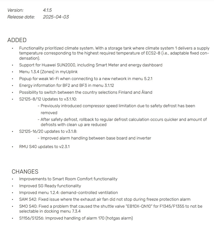

Update naar versie 4.1.5 inmiddels binnen!

Even korte vraag: wat staat er op de SMO S40 voor een versie bij jullie?
Gister weer een update gedaan en er staat 4.0.10 terwijl volgens de change logs we op 4.1.5 moeten zitten?
Lig ik achter of zijn ze gewoon vergeten het versienummer te updaten?

ApexAlpha schreef op dinsdag 22 april 2025 @ 11:12:
Kijk op de site https://myuplink.com en ga naar apparaten dan kan je zien of de laatste versie is geinstaleerd en bijgewerkt.

clodders schreef op dinsdag 22 april 2025 @ 11:20:

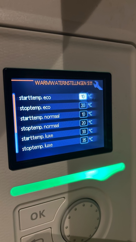

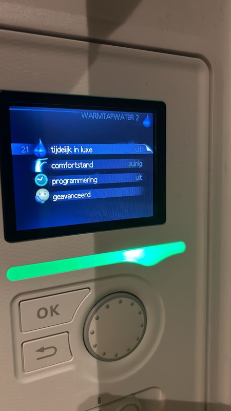

Goeden avond,
Vanavond is mijn nibe f2040 12 met smo 40 zomaar uit het niets in luxe gegaan en hij blijft maar warm tapwater maken.
Spa uit
Geen externe contacten
Heb geen 3wegklep
Comford stand zuinig
Warmtepomp op handmatig
Programma staat uit.
Legionella staat uit.
Hij blijft maar draaien.
Vorige week vrijdag heeft hij dit ook gedaan denk ik. Maar toen waren we niet thuis. Zie foto van energy appAfbeeldingslocatie: https://tweakers.net/i/v6fC_0HITH5CY-bqeBpkxPY7yXU=/800x/filters:strip_icc():strip_exif()/f/image/59B1k79iWOuOTQZzvS7kRSJe.jpg?f=fotoalbum_large
Iemand een idee?
Bedankt!
Bij nader inzien stond 2.2 Comford stand op smart control. Toen ik deze op zuinig zette ging hij nog niet uit.
Het zou kunnen door de hoge temperaturen van de week er voor icm de zonneboiler dat de warmtepomp ook deze temperaturen wou gaan halen. "Deze functie leert het tapwater gebruik en stemt te temperaturen in de boiler hier op af" aldus de myUplink App..

  • RollingRacoon
  • Registratie: September 2023
  • Laatst online: 06-08-2025
ApexAlpha schreef op woensdag 23 april 2025 @ 08:42:
Haha, zou het?
Heb je nu Smart Control uit?
Ik had eerst ook Smart Control aanstaan maar eerlijk gezegd had ik dan soms lauw water als ik toch een keer 's middags ging douchen.
Ja ik denk het, de zonneboiler zit op het zelfde vat als de warmtepomp. Dus als die de week er voor 50 graden was door de zon wil de Smart control dit waarschijnlijk de week er na ook weer doen. Dat is het enige dat ik kan bedenken.
Smart control staat nu uit. Kijken wat hij gaat doen.

Staan de start en stop temperaturen niet heel erg laag ingesteld?
Als je wtw pas bij 10 of 20 graden gaat opwarmen heb je best wel koud “warm” water denk ik…. Of zie ik iets over het hoofd?

  • bixobie
  • Registratie: Maart 2025
  • Laatst online: 30-06-2025
Ah, ik dacht al dat ik in de war was. Ik had die versie 4.0.10 weken geleden al geinstalleerd toen ie net uit was. was ook helemaal tevreden met de AI functionaliteit, ik zag een update naar 4.1.5 voorbij komen, maar nu is dus gewoon weer die 4.0.10 geinstalleerd?
En ik krijg geen melding meer dat er een 4.1.5 is....
Heel raar. Screenshot van zojuist:
Afbeeldingslocatie: https://tweakers.net/i/drr6EOKLgIVaBMHdetT88TmtKuc=/800x/filters:strip_icc():strip_exif()/f/image/uqXybNl2ZxOhNQbdnZ9PlhLB.jpg?f=fotoalbum_large

  • ApexAlpha
  • Laatst online: 11-11 09:09
bixobie schreef op vrijdag 25 april 2025 @ 09:20:
Ja gek hè? Misschien hebben ze een roll-back gedaan maar dan verwacht ik toch communicatie.
  • warsame
  • Laatst online: 10:49
Hier ook exact hetzelfde met mijn F2040-6

Naar aanleiding van de verschillende posts over een update ook even gezocht en in het proces viel me iets op wat ik al vaker zag:
Mijn laatste update was 4.0.10, loopt prima met die AI-instelling
In mijn MyUplink-app werd geen nieuwe update gemeld, op MyUplink.com via browser werd wèl 4.1.5 aangegeven.
Na download op USB moeiteloos geinstalleerd met mededeling Update geslaagd, en dan…. Meldt de SMO S40 dat er een nieuwe update is en doet hij het hele download-proces en update nog eens over
Kortom Twee keer dezelfde update achter elkaar … heel vreemd, maar goed, het werkt

  • Knowbody
  • Laatst online: 18-09 22:04
Knowbody
Gewoon een foutje van een Nibe kabouter.
Ze hebben de update die geen update was inmiddels offline gehaald.

  • AnJaJoRe
  • Registratie: December 2019
  • Laatst online: 12:04
Knowbody schreef op vrijdag 25 april 2025 @ 16:07:
Toch meldt MyUplink bij mij nu wel 4.1.5 🤔

  • macbelly
AnJaJoRe schreef op vrijdag 25 april 2025 @ 15:53:
Bij een update van de firmware wordt de vorige versie nog bewaard. Dan kun je ‘eenvoudig’ terug mocht er iets mis gaan. Als je 2x de zelfde firmware installeert kan dat niet meer. Zou dat de oorzaak zijn dat je op versie 4.1.5 blijft?

  • Knowbody
Knowbody
AnJaJoRe schreef op vrijdag 25 april 2025 @ 16:23:
Tuurlijk, die is op 3 april uitgekomen.

  • AnJaJoRe
macbelly schreef op vrijdag 25 april 2025 @ 16:53:
Ik heb eerder deze week versie 4.1.5 geïnstalleerd (download van myuplink.com en update via USB stick). Die versie draait nog steeds op mijn S1255. Kan ook zijn dat er alleen problemen zijn met bepaalde types warmtepomp? Ik gebruik de AI functie niet (regeling nog steeds op stooklijn).
ad 1. dat 2x zelfde update leek mij ook al een probleem maar heb gelukkig nog geen mislukte updates gehad, punt is natuurlijk dat als ik een update GEDÁÁN heb met USB de SMO direct NÁ de update meldt dat er een update is (terwijl de SMO vóór update helemaal niet aangeeft dat er een update is, dat die er was wist ik door de posts op dit forum), zoals @Knowbody al zei, de NIBEkabouter heeft een wat ongelukkige hand van updaten). Dus dan denk je zou er nòg een update zijn?, nee dus, gewoon 2x dezelfde

  • bixobie
Knowbody schreef op vrijdag 25 april 2025 @ 17:55:
Zo tuurlijk is dat blijkbaar niet; ik zie deze update alleen als losse download in de myuplink website, NIET in de myuplink app en ook niet op de wp zelf...
Heb Nibe maar even via email om opheldering gevraagd. Geen idee of ze daar op reageren.

  • AnJaJoRe
bixobie schreef op zaterdag 26 april 2025 @ 08:39:
Precies mijn punt, als je op eigen initiatief die losse update download op USB en installeert gebeurt wat ik boven beschreef

  • bixobie
Bij mij blijft ie dus zeggen dat mijn systeem up-to-date is met versie 4.0.1... geen 4.1.5 te bekennen.
Maar daar zit hem juist… je VVM S-serie meldt geen update, op de Web-versie van MyUplink vind je die wel en kun je op USB zetten en dan je VVM of SMO handmatig updaten, maar daarná bedenkt de SMO alsnòg dat er een update is en doet het nog een keer over.
NIBE moet deze bug een keer oplossen

RollingRacoon schreef op dinsdag 22 april 2025 @ 22:33:
Goeden avond,
Spa uit
Heb geen 3wegklep
Vorige week vrijdag heeft hij dit ook gedaan denk ik. Maar toen waren we niet thuis. Zie foto van energy app[Afbeelding]
Iemand een idee?
Bedankt!

"Ons hoofdkantoor heeft een toename gezien van problemen met softwareversie 4.1.5 op sommige (niet alle) apparaten. Dit heeft invloed op de communicatie met aangesloten warmtepompen/accessoires.
Er zal zo snel mogelijk een nieuwe softwareversie worden uitgebracht. Tot die tijd is de oplossing op softwareversie V4.0.10 te blijven"
