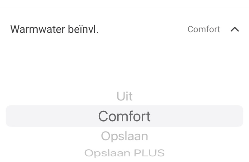

Hoi, geen idee of ik hier goed zit.
Maar sinds 1-9 draait de wp. Het is een nibe AMS 20-6 met de HBS 20-6 en de SMO S40. Voor warmwater is de NIBE RVS 200 met 3 weg klep, voor het bijverwarmen en de desinfectie run van de ketel is de NIBE ELK 9 geplaatst. De periodieke run van de ELK9 wordt niet uitgevoerd, de doel temperatuur kan niet worden gehaald geeft het systeem aan.
In de myUplink app staat El. Bijverarm als geblokkeerd aangeven.
Wat kan ik zelf proberen om het aan de gang te krijgen, de installateur is nogal laks met terugbellen. Dus wil ik het nu zelf proberen

berry76 schreef op woensdag 4 oktober 2023 @ 17:54:
Zorg dat je de legionella run vlak na de opwarming van je SWW programmeert. Dan is het vat voldoende opgewarmd om de run naar 60 graden makkelijker te kunnen maken. Zo doe ik dat tenminste. Electr bijverwarming zou erbij kunnen en moeten ondersteunen ook als op de app of Nibe site deze geblokkeerd staat, dat is ook bij mij een correcte setting. Tijdens de run kun je de temperatuur en het electrisch element in de app goed monitoren.

  • berry76
  • Registratie: Februari 2017
  • Laatst online: 07-11 20:50
DJR schreef op woensdag 4 oktober 2023 @ 18:08:
Ik ben nog niet zo bekend met de menu’s en instellingen. Ik heb nu ingesteld staan iedere vrijdag om 12:00. Met de bedoeling dat de stroom dan door de zonnepanelen wordt afgedekt.
Jouw instelling klinkt ook goed, maar de warmwater run lijkt nu op willekeurige momenten plaats te vinden.

berry76 schreef op woensdag 4 oktober 2023 @ 18:40:
Het op temperatuur brengen gaat op basis van de minimum temperatuur of via smart control (dan bepaalt de smo het juiste moment).
De smo s40 heeft een bug in de legionellarun waardoor die zich niet houd aan het ingestelde moment. Als je in dit topic zoekt op S40 vind je al veel info terug.
Begin trouwens met de smo s40 installatiehandleiding door te lezen, die zit in het pakket met spulletjes wat bij de s40 kwam.
Je snapt de menu's en instellingen dan beter.

  • berry76
DIY schreef op woensdag 4 oktober 2023 @ 19:25:
Daar ben ik mee bezig, en als ik de handeling volg.Dan lukt het niet om de extra run correct uit te voeren.
  • berry76
Via Facebook met een installateur in contact gekomen. Er zat lucht in de ELK9 waardoor er een zekering uitschakelde. Nu ontlucht en de schakelaar geresset, hopelijk gaat het nu goed

Bij de functie Smart Price Adaption zie ik onder de optie warmwater beinvloeding de volgende opties:
- Uit
- Comfort
- Opslaan
- Opslaan PLUS
Ik kan in de handleiding, en ook in dit topic geen informatie vinden over wat elke instelling doet. Heeft iemand hier meer kennis over?

rusman schreef op vrijdag 13 oktober 2023 @ 16:17:
- Uit
- Comfort
- Opslaan
- Opslaan PLUS
Wordt uitgelegd op de Nibe website.

  • rusman
  • Laatst online: 13:05
Knowbody schreef op vrijdag 13 oktober 2023 @ 19:18:
Ik zie inderdaad informatie over SPA op de site van Nibe, en in MyUplink staat een kleine help, maar niks over de specifieke opties en wat iedere optie nou doet. Het gaat hier dus specifiek om de optie: "Warmwater beïnvl."
