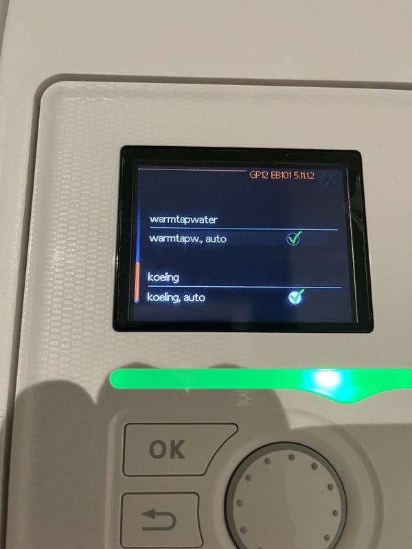

Na een tik op de vingers stel ik mijn vraag hier nogmaals. Gezocht in dit topic maar nog geen antwoord kunnen vinden voor de VVM500 specifiek.
Twee jaar geleden heb ik een Nibe VVM500 en F2120 laten installeren. Destijds werd ons door de installateur ontraden deze ook voor koeling te gebruiken (ivm stroomverbruik en levensduur van de installatie). Na 2 zomers hebben we ons bedacht en willen we het huis toch koelen. Op de verdieping met split airco's en begane grond via de vloerverwarming.

DIY schreef op dinsdag 12 september 2023 @ 07:46:
Ok helder.
@helm71 heb ik alleen nog niet het smo 40 menu zien controleren (5.11.12) dus het kan best dat zijn pomp op intermitterend staat.

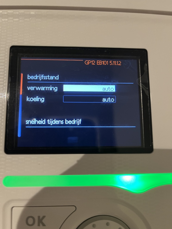

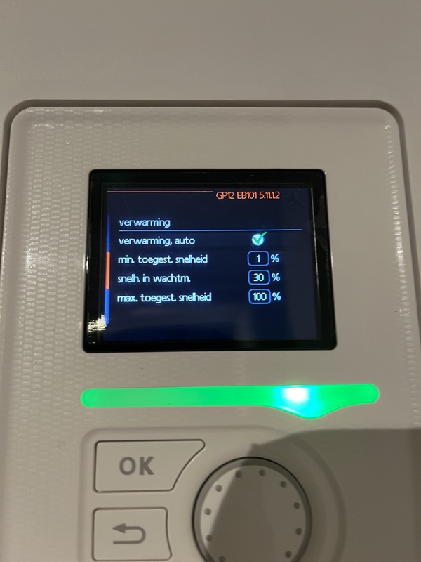

5.11.12 staat op intermitterend. Zowel voor koeling als verwarming.
Snelheid staat voor koeling op auto
Voor verwarming ook op auto, met 1% min toegestaan vermogen en 100% max toegestaan vermogen

helm71 schreef op dinsdag 12 september 2023 @ 17:35:
Dan weet je nu wat je te doen staat!
Ik stop ermee.
  • helm71
  • Laatst online: 22-09 14:23
Jep… met de installateur praten :-)
Ik heb nu genoeg bagage om dat gesprek aan te gaan denk ik.
Dank !

Knowbody schreef op dinsdag 12 september 2023 @ 17:40:
Intermittant uit en auto aan gezet (ik kon toch niet wachten). De pomp draait nu inderdaad zachtjes door.

helm71 schreef op dinsdag 12 september 2023 @ 20:31:
Precies. En ik baal ervan dat de koekebakkers in Zweden al maanden niet in de gaten hebben dat de SMO S40 dat vertikt.
Er zitten daar 2 bugs in de koelmode:
-GP12 draait niet in wachtstand maar werkt intermittent. De instelling auto/intermittend is verdwenen sinds ze die onder het kopje "verwarming" hebben geplaatst en gold voor die tijd voor zowel koelen als verwarmen.
-graadminuten tellen steeds maar 30 af. Al zet je die op 120, hij stopt met koelen bij 90.
Als er iemand is die een ingang heeft bij wat engineers, voel je vrij dit aan te kaarten. Mij lukt het niet.

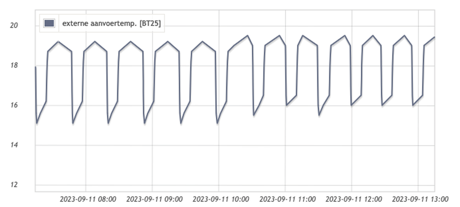

  • HiBe
  • Laatst online: 07-11 00:16

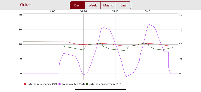

Afbeeldingslocatie: https://tweakers.net/i/GPP-x3UJJndGuZJ1D3u8C6ebE-0=/full-fit-in/4000x4000/filters:no_upscale():fill(white):strip_exif()/f/image/RK6ZKOAV0a6SUKZWpoN3qGwZ.png?f=user_large
onze F2120 (aangestuurd door SMO20) heeft het bovenstaande gedrag (BT25=externe aanvoer temp). Heeft iemand een idee waarom dit er zo uitziet? de retour temperatuur is heel rustig (bijna een vlakke lijn), en de berekende aanvoer temperatuur is ook een bijna vlakke lijn.
  • Knowbody
  • Laatst online: 18-09 22:04
Knowbody
HiBe schreef op donderdag 14 september 2023 @ 10:27:
Staat de pomp op intermitterend ipv auto ?
Ik stop ermee.

Knowbody schreef op donderdag 14 september 2023 @ 13:02:
Precies mijn gedachte..
Je retour is zo rustig omdat het koude water daar nooit komt. Je pomp draait nl niet hard genoeg en de warmtepomp schakelt vervolgens uit. Om dat vast te stellen:
Zodra hij op auto ingesteld staat, kijk dan wat er gebeurt zodra de warmtepomp start met koelen. Ik vermoed dat het % dat GP12 (waterpomp) draait langzaam ziet teruglopen. Vervolgens stopt de wamtepomp met koelen en begint het na een tijdje opnieuw.
Als dat het geval is kun je het minimale % van de waterpomp tijdens het koelen het beste zo hoog instellen dat je de juiste flow door alle groepen afdwingt (bv 2 L/min). Je zult zien dat de retour temp dan tijdens de run ook langzaam zakt.

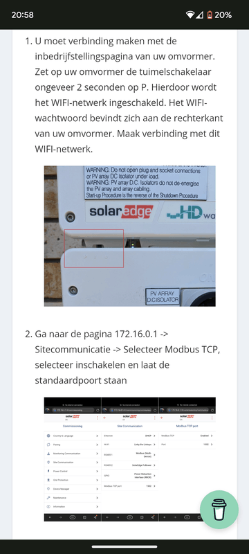

martius schreef op donderdag 7 september 2023 @ 16:26:
Een Nibe EME 20 is bij een combinatie Nibe SMO S40 en een SolarEdge SE4K overbodig. Modbus aanzetten op de SolarEdge en omvormer aanmaken in de SMO (menu 7.5.12). LET OP. Poort bij mijn SE4K was 1502 ipv 502.
Na status "Aangesloten" is er een extra menu beschikbaar 4.2.2 waar je kan aangeven wat te doen met de zonne-energie.
Echt te simpel. Dank @jurgen purgen voor het draadje doorsturen
Binnenkort de Nibe EME 20 maar eens uit de installatie halen....
Ik heb de Solaredge se5k en de NIBE SMO S40, nu probeer ik via de NIBE eme 20 ( aangesloten) via rs585 te laten communiceren. Alleen kan ik mijn omvormer zonder setapp rechten het rs485 protocol niet werkend krijgen.
Als ik in menu 7.5.12 het ip adres invoer ( standaard poort en 1502) geprobeerd, maar de omvormer wordt niet herrekend
Moet ik de eme 20 ontkoppelen of doe ik wat fout met de poorten ?

  • HiBe
DIY schreef op donderdag 14 september 2023 @ 13:21:
Alles staat op Auto. wel minimale snelheid 1%. Zie foto's.

HiBe schreef op donderdag 14 september 2023 @ 20:28:
Auto is goed.
Je kunt bij koeling de "min toegestane snelheid" van 1% omhoog zetten tot je flow goed is.
Ik heb de "max toegestane snelheid" trouwens ook begrenst, zodat de hij niet volgas vertrekt.
De snelheid in de wachtmodus kun je eventueel verlagen, totdat je bv 1L/min per groep hebt.
Oja, de buitentemp is nu lager. Ik heb nu nog maar 1 run van 40min per 2 uur. De rest van de tijd staat hij in wachtmodus tot de GM weer voldoende zijn opgelopen.

berry76 schreef op donderdag 14 september 2023 @ 19:35:
Heb je dit al geprobeerd
Afbeeldingslocatie: https://tweakers.net/i/rTNjfrEdJ3nIGfltJr_w6KQNBK4=/x800/filters:strip_exif()/f/image/h3dgP0bdUyb5Gsldcu2eieYQ.png?f=fotoalbum_large
  • HiBe
DIY schreef op donderdag 14 september 2023 @ 20:56:
Auto is goed.
Je kunt de "min toegestane snelheid" van 1% omhoog zetten tot je flow goed is.
dit gaat een beetje trial en error worden, maar moet uit te vogelen zijn.
Hoe hoog heb jij de max snelheid staan?
  • berry76
  • Registratie: Februari 2017
  • Laatst online: 07-11 20:50
De app van solaredge werkt goed, dus zou er een verbinding met internet moeten zijn.
Nu is de zon onder, morgen of zaterdag zal ik het eens proberen
Het onderste plaatje 5.11.1.2 is waar het om ging. Staat die goed, zorg dan voor voldoende flow in de wachtstand, wat @DIY al aangaf.
Mogelijk is het ook verstandig om de sensoren op de buizen te isoleren, zodat ze niet de luchttemperatuur oppikken.
Ik stop ermee.
PS waar komt deze grafiek vandaan? Vanwege de vorm zou ik zeggen dat er een hoge sampletijd is van minuten waardoor je veel recht lopende lijnen krijgt.
Ik stop ermee.
  • HiBe
Knowbody schreef op vrijdag 15 september 2023 @ 07:22:
De grafiek komt uit nibeuplink

@berry76 Klein trucje om in je SolarEdge omvormer te komen zonder de SetApp. Gebruik is op eigen risico!
1. Open de mySolarEdge en ga naar "Omvormer Communicatie".
2. Scan de QR code die op de zijkant zit van je omvormer en volg de instructies.
3. Direct nadat je verbonden bent met je mobiel (of daar waar de mySolarEdge geïnstalleerd is) open een browser en ga naar het adres http://172.16.0.1 Als het goed is wordt er een pagina geopend met daarin een aantal menu's van je SolarEdge
4. Ga naar Site Communicatie > Modbus TCP-poort > Schakel hier de Modbus TCP in met de gewenste poort.
Als er gevraagd wordt om de wijzigingen op te slaan dit doen natuurlijk.
Nu kan je alles afsluiten en de Nibe onderhanden nemen.
1. Mocht de EME20 aan staan in menu 7.2.1 dan uitzetten.
2. Modbus aanzetten op de SolarEdge en omvormer aanmaken in de SMO (menu 7.5.12). LET OP. Poort bij mijn SE4K was 1502 ipv 502.
3. Na status "Aangesloten" is er een extra menu beschikbaar 4.2.2 waar je kan aangeven wat te doen met de zonne-energie.
Nogmaals. Dit werkte bij mij. Wijzigingen zijn op eigen risico. Mocht je twijfelen dan altijd je installateur inschakelen.

Voorlopig kan ik met de iPhone/iPad niet eens inloggen op de omvormer dmv de QR code. Ik zie het netwerk, maar kan er niet aan verbinden.
  • jurgen purgen
  • Registratie: Maart 2022
  • Laatst online: 15:30
berry76 schreef op vrijdag 15 september 2023 @ 11:03:
Ik had hier ook een tijdje last van. Mij werd toen aangeraden, in het grote SolarEdge topic, dat als er een router oid in de buurt staat die even uit te schakelen( omdat het signaal best zwak is uit je SE5K kan een ander netwerk het signaal zo storen dat het SE-netwerk niet bereikt kan worden)
en daarna kon ik er weer in. Mijn SE5K is bij mij wel bekabeld aangesloten.
Probeer idd via je installateur je volledige admin rechten te bemachtigen.
Ik heb het op de zelfde manier aangesloten zoals hierboven omschreven is.Verder heb ik geen EME20 gebruikt maar slechts de modbus verbindingen van mijn SE5K en mijn Nibe S1255. Volgens mij is de EME20 pas ECHT nodig als je geen modbus op je WP hebt zitten.

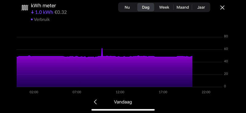

Heeft er iemand enig idee hoe de sluipverbruik van de ACVM naar beneden kan? Deze verbruikt nu 49w continu. 1.1kw per dag. Beetje zonde van de stroom als die niks doet.

DeepM schreef op woensdag 27 september 2023 @ 14:14:
Check je instellingen wanneer er verwarmd of gekoeld mag worden.
Mogelijk is het pomp GP1 die al is gaan draaien (draait ook bij warmwater productie).

Knowbody schreef op woensdag 27 september 2023 @ 16:55:
Hij mag pas beginnen met verwarmen als het buiten kouder is dan 8 graden. Koelen gebeurt pas boven de 25 graden. Modus staat op Auto.
Met de circulatiepomp aan gaat die richting de 75-80w continu.

  • RollingRacoon
  • Registratie: September 2023
  • Laatst online: 06-08-2025
Afbeeldingslocatie: https://tweakers.net/i/sMTJXky-M0bhpC-7b1ePr77hJ74=/x800/filters:strip_exif()/f/image/QKDOrAprLBFqeadK2DVB9D0u.png?f=fotoalbum_large
Afbeeldingslocatie: https://tweakers.net/i/7hxx7L8ieaHhzOgTQYP2ZLQb8to=/800x/filters:strip_exif()/f/image/xdxCtmR2QrnRdMPJDLZD7rYX.png?f=fotoalbum_large
Nibe F2040-12 SMO40 3KW-SolarEdge 3KW-Enphase

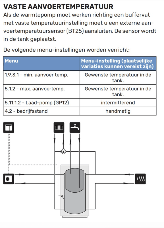

Hallo,
Ik heb een vraag over een Nibe F2040 in combinatie met een SMO40.
Deze is aangesloten op een buffervat, het enige wat de F2040 moet doen ik het buffervat op temperatuur houden.
Nu zet ik deze op start 35 en stop 40 "comfort" maar zodra de temperatuur onder de 40 komt slaat de WP al aan.
Op het forum kan ik zo niks vinden.
Is iemand hier bekend mee?
Ben er niet bekend mee, heb het wel eens gelezen.
Zit die BT25 op de plek die staat aangegeven ?
Of haal je 2 dingen door elkaar (tapwater en buffervat)
[ Voor 4% gewijzigd door Knowbody op 28-09-2023 20:13 ]

  • DeepM
  • Laatst online: 08:23
Knowbody schreef op donderdag 28 september 2023 @ 20:10:
Het opgegeven verbruik ligt wat lager. Tot 15 of 30 Watt dacht ik te hebben gelezen in de gedownloade manual, en de pomp gaat tot 45 dacht ik.
Meet je jouw waarden als een gemiddelde ?
Ik heb een homewizard 3 fase meter hangen achter de warmtepomp. En deze meet toch echt continu 49-50w, tenzij er water moet opgewarmd worden.

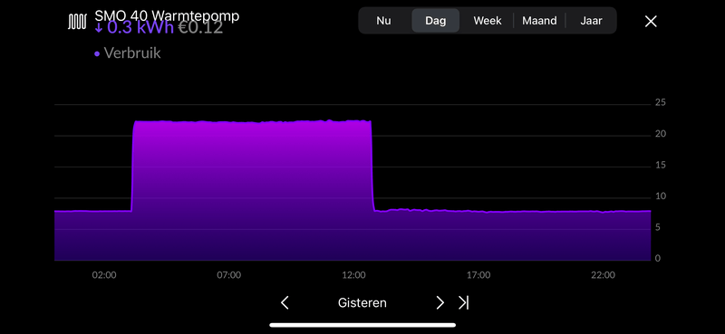

  • helm71
Afbeeldingslocatie: https://tweakers.net/i/GmLaD_BeeaYFg-4NmbEuCZbqTWo=/800x/filters:strip_exif()/f/image/eEmwFFg2oMmN97voEoxrwj6f.png?f=fotoalbum_large
Dit is het gedrag van mijn smo 40 en pomp… als de pomp actief is zonder actieve warmtepomp (wachtstand, hij draait dan op 30% vermogen). Zonder pomp (puur smo 40) is 8 watt.
Als jouw systeem 50-60 watt draait denk ik dat de minimum pomp hoger dan mijn 30% staat, of misschien zelfs wel op 100% ..
  • Knowbody
Knowbody
DeepM schreef op donderdag 28 september 2023 @ 20:34:
Vandaag de sinds de ochtend niet thuis geweest.
Dat is warmtepomp zelf! Waar ik op reageerde was de binnenunit.
Mijn buitenunit doet ook zoiets, ~ 35 a 40 Watt.
Het is normaal. Sommigen vinden van niet. Ik vind het behoud van elektronica en techniek. Het spul staat immers buiten.
[ Voor 4% gewijzigd door Knowbody op 28-09-2023 20:55 ]
Ik stop ermee.
  • Knowbody
Knowbody
helm71 schreef op donderdag 28 september 2023 @ 20:40:
Wachtstand zal niet aan de orde zijn gezien de instellingen 8 en 25 gr.

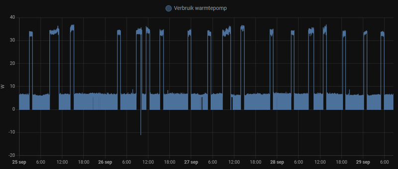

  • MvRtje
  • Laatst online: 06-11 09:28
Knowbody schreef op donderdag 28 september 2023 @ 20:40:
Ik denk dat de mijne al wat zuiniger is, mijn buitenunit draait constant op zeg 3/4 Watt maximaal en soms even een piekje naar 30 watt voor heel kort.
Mijn SMO S40 doet ook ongeveer constant 3 watt.

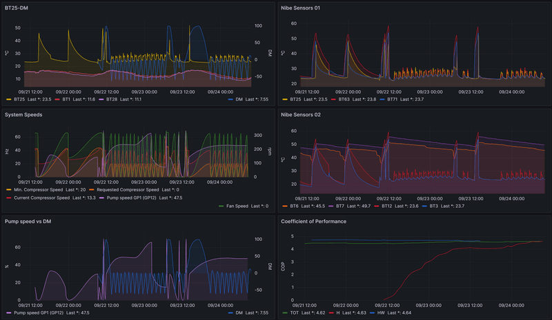

  • bioscrasher
  • Laatst online: 15-01 21:53
bioscrasher
Wie leert, die groeit
Zilvermeeuw schreef op woensdag 29 december 2021 @ 19:54:
Dan zit BT25 niet op de goede plek gemonteerd. Dat is duidelijk.
Ik kan in de schema's van Nibe geen buffervat vinden, die ook dienst doet als open verdeler. Hieronder staat mijn flow schema met de huidige posities van de sensoren.
Als er veel flow is naar het huis, loopt de stroming in het buffervat volgens de paarse pijl naar de top-uitlaat van het vat. Pas als het huis minder flow heeft, doordat de radiatoren of vloerverwarming (met naregeling) dichtlopen, stroomt het water in het buffervat volgens de groene lijn en wordt BT25 warmer.
BT25 moet dus meer in de stroom van de paarse lijn liggen. Nu is de vraag: aan de buis van de F2120 naar het vat of van het vat naar het huis, waar ook BT63 zit?
@Zilvermeeuw gelukkig ben ik niet de enige die zich een slag in de rondte gepiekerd heeft over hoe alles aan elkaar vat te knopen.
Ik ben uiteindelijk gegaan voor een standaard setup volgens nibe met een open verdeler in de aanvoer naar het huis en een bijbehorende sensor BT63 om het effect van de naregeling te meten.
Jhouw opzet heb ik ook overwogen - zelfs een versie met een E-heater in het tweede gat vanaf de bodem van de standaard UKV - maar ik heb gekozen voor een maximaal gelaagd buffervat.
De pomp cp12 van Nibe heeft in mijn geval 300 liter om met hoge flow over het vat te ontdooien en de Alpha2 van grundfos als secundaire pomp duwt het water of over het vat of naar de CP12 van nibe.

De zonnepanelen via modbus stuurt alleen mijn boiler aan. Misschien dat ik aankomende winter eens ga spelen met ook de verwarming aan.
