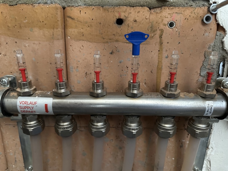

Ik had weer eens een leermoment!
De debietmeters op mijn verdelers had ik niet volledig open staan, maar geregeld.
Het blijkt dat je bij de Watts verdeler de debietmeters niet moet regelen, deze moeten vol open! (Voorzichtig!)
De flow kan vervolgens geregeld worden via het vierkantje in de retour, onder de blauwe dop (of als daar thermische motoren zitten, daar dus onder!). Let op dat je standaard ontluchtingssleuteltje misschien te ondiep is om goed te passen.
Ik kan nu rekenen met minstens 27 liter per minuut, dat was rond de 20 ;)

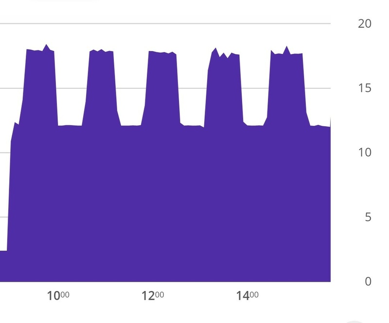

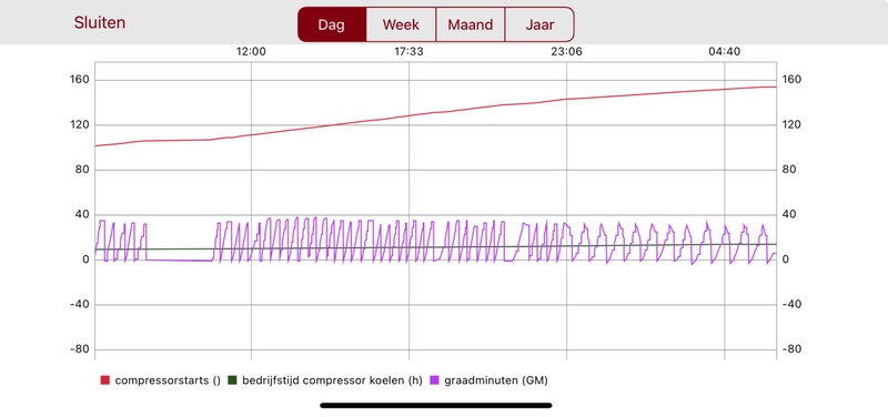

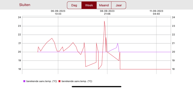

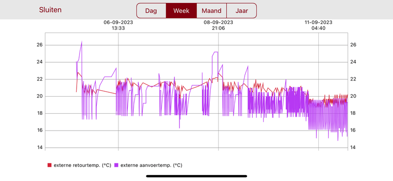

Inmiddels zie ik dat mijn warmtepomp wat consistenter aan het werk is. Next step is waterzijdig inregelen, ir gun is besteld.
Momenteel ziet zijn gedrag eruit als hieronder, is daar al iets van te zeggen ?
Afbeeldingslocatie: https://tweakers.net/i/ngfm-1NHbaAPCDx7OcthBvujcWk=/800x/filters:strip_exif()/f/image/xrFiltzGjCG1oq6qQtViKblW.png?f=fotoalbum_large
De voetjes worden wat koeler merk ik, maar feitelijke temperatuurverlaging merk ik niet eerlijk gezegd.
  • Knowbody
  • Laatst online: 18-09 22:04
Knowbody
@helm71 lijkt nauwelijks iets te doen. Die graadminuten gaan van 30 naar 0 in 0 minuten. Sta je wel eens bij de unit en zo ja wat voor gedrag bespeur je daar dan ?
Deugen de waarden van de sensoren ?
[ Voor 10% gewijzigd door Knowbody op 10-09-2023 12:02 ]
Ik stop ermee.
  • helm71
  • Laatst online: 22-09 14:23
Daaar twijfel ik ook aan…
De unit start, draait dan een minuit of twintig en doet dat na een uur ofzo nog een keer…
Ik ga natuurlijk mijn installateur daarover bellen, maar het zou aardig zijn als ik al zou kunnen vinden waar het fout gaat…

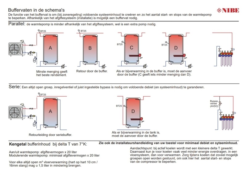

Lijkt plausibel.
Stop verwarming doet hier niet terzake maar in een goed geïsoleerd huis kan die wel een stuk lager dan 19. Dat ter zijde.
Je hebt een buffervat en extra pomp. BT 25 positie is dan in het vat dacht ik en de pomp instelling moet op intermittent. (Dat geldt alleen voor 4-pijps koeling).

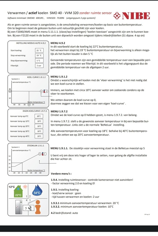

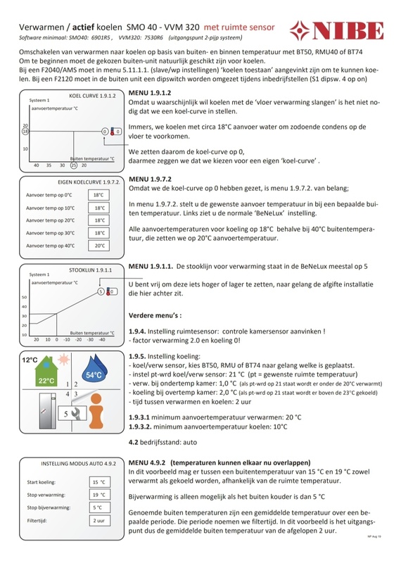

@helm71
Veel info kun je downloaden bij Nibe. Misschien heb je hier ook wat aan.

Curve en 18 is volgens mij goed:
Afbeeldingslocatie: https://tweakers.net/i/zMcYlk4Vlz4Ypr2dXw9hEm-FZns=/x800/filters:strip_icc():strip_exif()/f/image/HiYJWEx3e1w2qMFYBvlp5i6u.jpg?f=fotoalbum_large

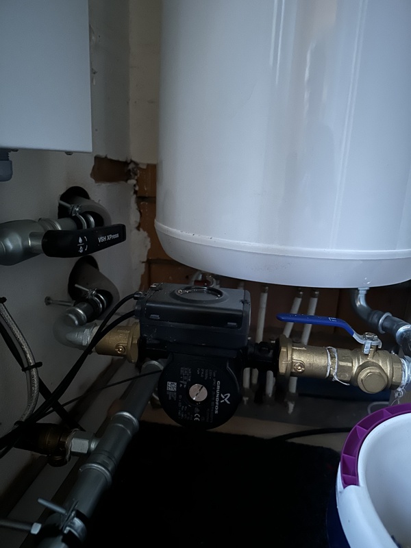

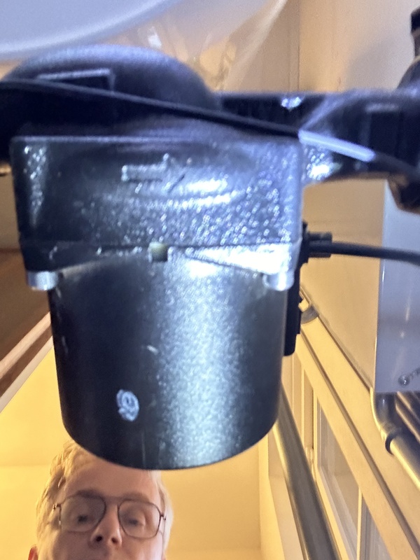

  • helm71
Misschien is de pomp heel stil, maar ik hoor die eigenlijk niet lopen..
Waar zou die aansturing zitten ?

  • Knowbody
Knowbody
helm71 schreef op zondag 10 september 2023 @ 12:44:
Je verdeler heeft geen stelmotoren. Zijn alle blauwe doppen losgedraaid ? Die van een badkamer waar vloerverwarming is moet dicht voor koeling anders blijft de vloer nat.
Waar je pomp zit, je hebt een buffervat toch, is dat een met 2 of 4 buizen eraan?
Aansturing pomp zouden via SMO moeten gaan, vooral de GP12.

  • helm71
Knowbody schreef op zondag 10 september 2023 @ 12:50:
De badkamer is boven en zit niet op de vloerverwarming, de blauw doppen kunnen nog twee kanten op, ze staan dus denk ik ergens tussenin tussen open en dicht ?
Afbeeldingslocatie: https://tweakers.net/i/CPgAP1QJ3gKPzPcVPUQ_aorDrls=/x800/filters:strip_icc():strip_exif()/f/image/GVuw9yhOzaDwtUrsLF3mNUaM.jpg?f=fotoalbum_large
Het buffervat heeft twee buizen.
Die blauwe doppen op de retour zijn voor zover ik zie alleen maar afdekdoppen… die draaien niets feitelijk open of dicht op de verdeler..
Geen stelmotoren klopt. Vooralsnog geen reden om verschil te maken in de benedenruimtes, dat is eerder ook nog nooit nodig geweest.

Knowbody
helm71 schreef op zondag 10 september 2023 @ 12:53:
Ok. De pomp zit daar. Je buffer staat in serie. Die pomp is mogelijk vrij stil. Wat is het type?
Bij 100% zal je hem zeker horen. De blauwe doppen horen niets te doen, dus mogen de flow niet knijpen. Onder de blauwe zit daarvoor een stelschroef. Edit: dat had je al geschreven.
De blauwe doppen losdraaien en er als dekseltje bovenop leggen zodat je zeker weet dat de pomp zijn water kwijt kan! (Had je ook al)
In de software kun je zien hoe de pomp wordt gestuurd (%)
Hoeveel geven de debietmeters aan ?

Pomptype: Тур UPM2 K 25-70 180
Afbeeldingslocatie: https://tweakers.net/i/ERw649mdZkB5V5Mr2fDQmXCP1AY=/x800/filters:strip_icc():strip_exif()/f/image/JHc6LJ2cS8849Kaz3OqwvCJ5.jpg?f=fotoalbum_large

Knowbody schreef op zondag 10 september 2023 @ 13:27:
De doppen waren vastgedraaid, ik heb ze nu los en als dekseltje. En de stelschroef binnenin heb ik nog een halve slag verder open gedraaid.
De debietmeters staan allemaal ongeveer op 2.
Afbeeldingslocatie: https://tweakers.net/i/9rRSOicm55i4sZysDN1DC85yW6g=/800x/filters:strip_icc():strip_exif()/f/image/BxvUrx5X72spqNIGhGIbS7RC.jpg?f=fotoalbum_large

Knowbody
helm71 schreef op zondag 10 september 2023 @ 13:30:
Ik was al een stapje verder, met je mail van gisteren had ik begrepen dat de stelschroef onder de blauwe doppen zit, ik heb die nu allemaal een halve slag verder open gedraait…
Of is in deze fase voluit open beter ?
Je moet ze eerst allemaal 1 voor 1 dichtdraaien, en vanuit die stand (let op, dichtdraaien gaat op een rubber afdichting dus niet te sterk zijn) 2,5 a 3 slagen, dat is open. Je ziet dat de debietmeters dan ook al niet meer verder bewegen na ca. 2 slagen.
Blijkbaar stonden deze allemaal in de fabriekstand. Hier kun je dus tunen en dat is niet nodig als alle groepen dezelfde lengte hebben.
Maar wel nodig als de lengtes onderling flink afwijken van elkaar.
De langste groep geef je 100%
De kortste groep evenredig minder.
Stel je hebt 5 groepen, de verste is 80 meter, dan een paar van 60 meter en de kortste groep is 40 meter.
Dan kijk je welke flow er mogelijk is met alles open, inclusief radiatoren. (Edit: je moet de pomp dan op 100% snelheid afdwingen)
Stel dat de groep van 80 meter ook dan de 2 liter per minuut haalt, dan is dat je vertrekpunt. Je gaat de groepen dan stellen met de stelschroef onder de blauwe dop. De groepen van 60 meter geef je 1,5 en de groep van 40 meter geef je 1.
Doordat je die groepen gaat knijpen krijgt de groep van 80 meter inmiddels meer dan 2, maar die ga je niet knijpen (dat is zonde) maar je gaat dan opnieuw berekenen welke waarde de overige groepen moeten krijgen.
Het kan zijn dat je de vloerverwarming teveel flow geeft dat dit ten koste gaat van de verwarming op de verdieping. Daar moet je de balans vinden. Eventueel moet je dus wél gaan knijpen op de langste groep en de rest daarop evenredig aanpassen.
Nu weet je misschien niet de lengtes per groep, maar je weet misschien wel welke waarschijnlijk het verst ligt en welke dichtbij. Bovenstaande is een handvat.
Ik stop ermee.

helm71 schreef op zondag 10 september 2023 @ 13:36:
Mogelijk heeft de installateur dezelfde fout gemaakt als ik, en aan de debietmeters gedraaid. Check voorzichtig of deze allemaal volledig open staan. Draai ze eerst een stukje in, dan weet je of ze 'los' zitten. Voor het gevoel.
Ik stop ermee.

De debietmeters staan voor zover ik voel helemaal open. Retouren heb ik allemaal dichtgezet en drie slagen open (ze stonden veel verder “open” voor mijn gevoel.

helm71 schreef op zondag 10 september 2023 @ 13:52:
3 hele slagen, oftewel 6 halve. Als ze nog steeds de ca. 2 liter pm aangeven dan hebben ze dezelfde flow. Mogelijk is het gewoon prima.

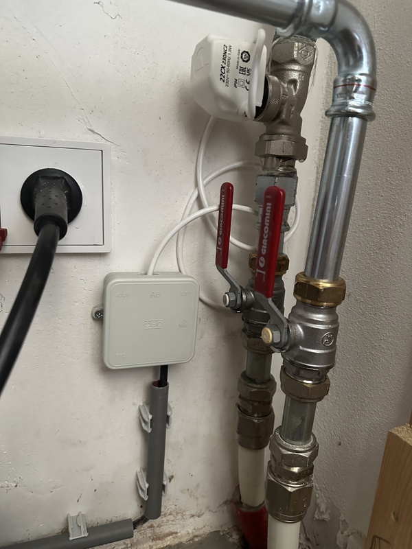

Ben misschien iets op het spoor….
De vetearmingsaansluitingen naar boven worden bij koelbedrijf door een magneetklep dichtgezet…. Koelen naar boven wil ik niet..
Echter de buis naar boven -na de klep- is koud en nat…. Lijkt er dan voor mij op dat er gewoon water naar boven gaat… de weerstand naar boven zal lager zijn dan de verdeler waardoor die veel minder krijgt….
Klonkt dat logisch ?
Ik zal de leiding eens helemaal dicht zetten… zit namelijk ook een afsluiter voor…
Afbeeldingslocatie: https://tweakers.net/i/Au--uEo-J29nMjOY6WLUr3qcz7s=/x800/filters:strip_icc():strip_exif()/f/image/iLDFatejWIOxsxCcxkgsqwFW.jpg?f=fotoalbum_large
  • helm71
Dichtgezet… eens kijken wat hij nu gaat doen bij de volgende run..

  • Knowbody
Knowbody
helm71 schreef op zondag 10 september 2023 @ 14:20:
Dat lijkt het te zijn. Je hebt daarmee een te kort circuit en dan pendelt de wp steeds.

@helm71 nu ben ik toch nieuwsgierig naar het gebruikte schema. Hier een plaatje uit een pdf van NIBE met hydraulische schema's.
Bij parallel heb je een extra pomp, dat zou dan GP10 zijn die altijd loopt als de koel - of verwarmingsmodus actief is.
Volgens bij heb jij een seriebuffer, in de retour vh systeem. De pomp vlak bij je buffer zou dan GP12 zijn, de enige pomp die je dan hebt. Deze loopt bij koeling niet continue.
Afbeeldingslocatie: https://tweakers.net/i/iTqOKlwq5jWVZwcswtvgces-GkU=/800x/filters:strip_icc():strip_exif()/f/image/8Tt19QQM3sMcizHevWGW1nSE.jpg?f=fotoalbum_large

@helm71 Wacht eens even.... is de draairichting van de pomp niet de verkeerde richting ?
Op het pomphuis (achter de motor) is een pijl meegegoten. Volgens mij is de draairichting bij jou zo, dat het water van onder naar boven door je UKV heen gaat!
Ik stop ermee.

Het lijkt mij ook dat de pomp naar de verkeerde richting pompt.
  • helm71
Pijl gevonden.
Afbeeldingslocatie: https://tweakers.net/i/XElZykueT46MOVKUEXdkMC41evg=/x800/filters:strip_icc():strip_exif()/f/image/uszpUYKGbiQX9DfcXjauHKGn.jpg?f=fotoalbum_large
Afbeeldingslocatie: https://tweakers.net/i/-sFZJAsFKDPPiI0uBZHVEFJPtAU=/x800/filters:strip_icc():strip_exif()/f/image/aWPUD5TLHrIFtRp8PXMpFzz5.jpg?f=fotoalbum_large
Als je naar het overzichtsplaatje kijkt dan wijst de pijl naar -links-.

Dan is het goed, hij trekt het water dan door de buffer.
Ik stop ermee.
helm71 schreef op zondag 10 september 2023 @ 20:36:
Waar maak ik die instellingen ?
dT gevonden en aangepast:
Afbeeldingslocatie: https://tweakers.net/i/lPcZy-ZHfqd7kEjGCw4SACLH_Qo=/800x/filters:strip_icc():strip_exif()/f/image/qKNTjkP9BHOkWv90xN3rTkMX.jpg?f=fotoalbum_large
Nog niet om over naar huis te schrijven:
Afbeeldingslocatie: https://tweakers.net/i/xp6Na_p-xaYvo6eoAR_IS9D24vA=/800x/filters:strip_exif()/f/image/u3C63Wxyayo6xkMdZPtWFyJy.png?f=fotoalbum_large
[ Voor 25% gewijzigd door helm71 op 10-09-2023 21:48 ]

helm71 schreef op zondag 10 september 2023 @ 20:56:
Die laatste vd graadminuten begint erop te lijken...
Ik stop ermee.

Knowbody
helm71 schreef op zondag 10 september 2023 @ 20:31:
Ff kijken of ik het snap…
- compressor brengt het water tot de juiste temperatuur en gaat dan in de wachtstand tot die temperatuur omhoog gaat en hij weer omlaag moet
- gedurende die wachttijd staar het water stil in de vloerverwarming omdat de pomp is gestopt ?
Dat klinkt toch niet logisch ?
Het is anders.
De stooklijn is de basis voor de graadminuten berekening. Daarom is de losse buitensenor en de plek waar die geplaatst is (noordgevel, liefst op een plek waar de zon vanuit het westen er ook niet op kan schijnen) belangrijk.
Voor de graadminuten berekening heeft de besturing allerlei gegevens nodig, waaronder de aanvoertemperatuur en retourtemperatuur. We noemen dit de Ta en Tr, en het verschil daartussen weet je, dat is de dT (in graden Kelvin dus je leest wel eens 2K of 3K).
Nu is het zo dat bij verwarming de graadminuten naar 0 worden gewerkt en daarna begint de berekening weer opnieuw, eigenlijk een continue proces. Bij verwarming gaat de pomp dan ook in wachtstand, dat wil zeggen naar een vast ingesteld toerental, default 30%. Dus dan staat het water nooit stil.
Bij koeling doet hij dat niet, hij gaat naar 0% in de wachtstand, en toch lopen de graadminuten weer op doordat de sensoren de oplopende temperatuur registreren.
Hoewel ik het vervelend vind dat die pomp dan uit gaat (althans bij mij, bij de SMO S40) lijkt hij dat dus ook te doen bij de SMO 40 als ik jou goed begrijp.
Dat is niet waar je probleem zit.
Vooralsnog houd ik het erop dat je WP teveel capaciteit heeft voor jouw afgifte systeem.
Daarnaast vind ik de grafieken raar, want je zegt dat hij runs heeft van ongeveer 20 minuten. Als graadminuten van 0 naar 30 gaan, dat is geen run, dat is de pauzestand. Daarna gaan ze vaak in een rechte lijn naar 0 en dat zijn dus niet die 20 minuten die jij noemt.
Ik heb ook wel eens gehad dat hij direct naar 0 gaat. Dat komt omdat hij dan onder de minimale temperatuur komt en dat mag hij niet van zichzelf...
Check bij jou de waarde bij 1.9.3.2.
Als die op 18 staat is dat je probleem (immers dat is een conflict met je stooklijn, die ook op 18 staat. Zodra de gemeten temperatuur 17.9 wordt stopt de warmtepomp direct en staan de graadminuten op 0)!
Ivm parket zou ik die op 16 of 17 zetten. Standaard staat die op 10

  • helm71
Knowbody schreef op zondag 10 september 2023 @ 22:08:
Stond op 18 ……
Op 16 gezet nu… even afwachten..
  • helm71
Dit ziet er al heel anders uit…
Maar is dit “beter” of “goed” ?

helm71 schreef op maandag 11 september 2023 @ 06:31:
Minder slecht.
Minder starts nu maar nog steeds komt hij snel bij die 'verboden' temperatuur.
Je kunt even spelen met die aangepaste setting (nog lager) om te kijken of het systeem het in ieder geval doet.
Runs van circa 2 uur en dan een pauze en dan weer 2 uur, dat is hoe het hier gaat.
Ik stop ermee.

Knowbody schreef op maandag 11 september 2023 @ 07:07:
Minder slecht.
Dank je !
Er was dus een conflict tussen de ingestelde aanvoertemperatuur (over al 18 graden muv bij 40 graden, daar op 20) EN de minimum aanvoertemperatuur (die op 18 stond en nu op 16).
Kan ik dan ook dd aanvoertemperatuur op 20 zetten ipv 18 ? Dat verhoogt het gat ook toch ?
  • helm71
DT 40 graden weer op 3 gezet ipv 6… kijken wat dat doet..

helm71 schreef op maandag 11 september 2023 @ 07:17:
Dank je !
Het ziet er beter uit, maar je kunt het aantal start stops nog veel kleiner maken.
Je zult waarschijnlijk lager dan een minimum van 16 moeten gaan, want je ziet in je grafiek dat hij de run nu nog afbreekt. Je stooklijn op 20 is weinig effectief en je zit nog sneller onder het minimum vermogen waardoor je wp nog sneller uitvalt of gaat pendelen.
Gister middag (Tb 33°C) bleef onze vloer naast de waterbak van de hond vrij lang nat. Van condens (dauwpunt), was nog geen sprake, terwijl de Tmin hier dus veel lager staat dan bij jou. De parketvloer zou ik me dus niet zo'n zorgen over maken.
Je kunt trouwens ook het koelen snachts blokkeren. De ochtendrun is dan veel langer omdat de vloertemp hoger ligt.
[ Voor 3% gewijzigd door DIY op 11-09-2023 08:28 ]

The plot thickens…
Er zit een magneetklep op mijn aanvoerleiding naar boven.
Op het moment dat ik ga koelen moet die dicht gaan zodat de bovenverdieping niet wordt meegenomen in de koeling…
ECHTER: een radiator boven is nu “koud en nat”, maw: er gaat wel koud water naar boven…
Twee opties denk ik:
1) klep doet het niet. Daardoor is mijn systeem echter een stuk groter en is het extra raar dat hij maar zo korte runs maakt…
2) is wel een enorme long shot… stel je voor dat mijn pomp inderdaad verkeerdom werkt ? Dan zit die klep aan de verkeerde kant… alhoewel… als het water “verkeerd om” zou lopen dan zou die klep de terugweg blokkeren en daar is er nog geen circuit…. Of werkt zo’n klep maar 1 kant op ?
Installateur is gebeld overigens.

Afbeeldingslocatie: https://tweakers.net/i/Sn9QcFJWzpsLlPN_KrAZvl2e7TM=/x800/filters:strip_icc():strip_exif()/f/image/FHXU1De6jMW3DtR069RqRHoN.jpg?f=fotoalbum_large
De pijl op de pomp gaat van rechts naar links, hij pompt dus naar buiten toe, naar de warmtepomp -toe- toch ? Lijkt me niet goed.
Wat secundair bewijs:
De piping die de pomp -in- gaat (rechts op het plaatje dus) is niet nat, niet koud ook. Wat er uit de pomp komt is ook kamertemperatuur.
De inkomende buis vanuit de warmtepomp van buiten is nat waar hij de naverwarmer in gaat, waar hij daar weer uit komt is ook nat. Vanaf daar gaat hij rechtstreeks de vloerverwarming in (allemaal nat).
Waar het de vloerverwarming retour weer uitkomt gaat hij het buffervat in en onderaan jet buffervat gaat hij de pomp in die het water “naar de warmtepomp toe pompt”.
Voor zover ik echter heb kunnen terugvinden is dat niet ongebruikelijk… toch ?
Toegevoegd: ik ben daar nu wel zeker van… hij zit op de retour en dat is niet vreemd, het loopt niet “verkeerd om” wat ik vermoede.
[ Voor 8% gewijzigd door helm71 op 11-09-2023 19:51 ]
  • Knowbody
Knowbody
@helm71
Ik kan niet zo veel meer dat buizenstelsel. Zie maar de helft en heb ook de vraag nog uitstaan of die ELK wel juist is aangesloten.
Hoe wordt jouw warm water verwarmd ?
Welk hydraulische schema van Nibe komt bij jouw set in de buurt?
Doet het buffervat mee in de koeling en is de buis aan de bovenzijde daarvan ook koud.
Beetje meedenken vinden we leuk. Benieuwd wat de installateur er van gaat vinden.
[ Voor 10% gewijzigd door Knowbody op 11-09-2023 20:12 ]

  • helm71
Knowbody schreef op maandag 11 september 2023 @ 20:11:
@helm71
Dank je voor de reactie, ik doe mijn best om de boel te blijven snappen…
Ik gebruik de nibe niet voor warm water (lang verhaal), alleen voor verwarming, ik heb (al langer) elektrische verwarming voor douche, wastafel en keuken.
Het water gaat van de retour omhoog het buffervat in aan de bovenkant (droge leiding), komt er dan aan de onderkant weer uit, gaat de pomp in, gaat de pomp weer uit, de warmtepomp in, komt dan de warmtepomp weer uit (natte leiding), gaat de naverwarmer in (daar staat ook “inlet” bij), komt daar weer uit (“uitlet”, nog steeds nat), en gaat dan naar de vloerverwarming EN naar de bovenverwarmingen (maar daar zit een magneetklep tussen die dicht zou moeten gaan bij koelen).
De ELK zit dus vlak voor dat de leiding de vloerverwarming in gaat, niet op de retour.
Dat laatste gebeurt dus niet want anders zou de verwarming boven niet koud en nat zijn.
[ Voor 3% gewijzigd door helm71 op 11-09-2023 20:38 ]

  • helm71
Ik ben me niet bewust van een “wachtstand” eerlijk gezegd…
Ta en Tr zijn aanvoer en retour temp denk ik ?
Zie grafiek:
Afbeeldingslocatie: https://tweakers.net/i/_cqCeDr-f8zKW_O6LpSsE4I8vzc=/800x/filters:strip_exif()/f/image/NusdlDNEJd6yd5wV3XVwgVlk.png?f=fotoalbum_large
Tb berekend is temperatuur berekend ?
Daar heb ik er twee van, 1 als “afgiftesysteem 1” en 1 als “berekende act koel 2 leiding”:
Afbeeldingslocatie: https://tweakers.net/i/L8Aj3M07bqh9EIUgXDUneZJFo9E=/800x/filters:strip_exif()/f/image/5YM3i8xw5EpMhekK7DFT6iRc.png?f=fotoalbum_large
Warmtepomp is een f2040-12. Ik heb echt geen idee hoeveel vloerverwarming leiding ik heb… berekeningen heeft de installateur gemaakt. De benedenverdieping is volledig vloerverwarming en is ongeveer 120 vierkante meter.

helm71 schreef op maandag 11 september 2023 @ 21:03:
Zie grafiek:
Ta is aanvoer temp en Tr de retour temp.
Tb is de buitentemperatuur.
GP12 moet op 'auto' staan en niet intermitterend. Je kunt dan de wachtstand % instellen. Iemand met een S40 doe weet welk menu het is.
Als ik snel reken kun je 120m²x30W= 3600W in de vloer kwijt (dit is conservatief gerekend). Minimum vermogen van een wp is doorgaans 25%. Bij12kW dus 3000W. Je wp kan zijn minimum vermogen dus kwijt in de vvw zonder te gaan pendelen. Voorwaarde is natuurlijk dat de vloer warm genoeg is.
Ik zou de invloed van je binnensensor (rmu40) uitzetten. Die gaat nl aan je stooklijn schuiven als de binnentemp te hoog of te laag is en dat maakt de oorzaak zoeken lastiger.
[ Voor 8% gewijzigd door DIY op 11-09-2023 21:25 ]

Ik vind je grafiek er sinds 4:00 veel beter uitzien, maar hij raakt nogsteeds de minimum Ta (16?) waardoor de run afbreekt. Je kunt de GM hoger zetten bv 60 of 120, dan duurt het wat langer voor hij weer een run start. Daardoor warmt het water verder op en loopt hij wat langer door.
Bij mij is de watertemp ca 19.5°C tussen de runs door. T berekend is 16.5. Minimum heb ik even gechecked en staat zelfs op 10. GM staat op 60.

DIY schreef op maandag 11 september 2023 @ 21:57:
Ik zou GP12 wat lager zetten 25% oid om te kijken of De Ta dan hoger blijft. Je zou GP12 ook juust een veel hoger kunnen zetten (bv 60%) om te zien of dat in jou sitiatie werkt.
Geen idee hoe ik de settings voor die pomp gp12 moet aanpassen eerlijk gezegd…
De gp12 is toch de pomp ? Of heb ik dat verkeerd ?
Sinds dinsdag is de compressor 175 keer gestart met een totale koeltijd van 20 uur. Dat lijkt me dan zo’n zeven minuten per run gemiddeld.. en dat is dan ook meteen de tijd dat de pomp nu gedraaid heeft (want die gaat aan/uit synchroon met de compressor….

@helm71 Ik heb mijn settings gecontroleerd en de vorige post aangevuld met wat uitleg. Waar je e.a. kan vinden en welke instellingen ik heb. Lees het nog even rustig door. GP12 is de waterpomp.
7 minuten is véél te kort.

Dat is de (gemiddelde) buitentemperatuur waarop de warmtepomp voor verwarmen wordt geblokkeerd. Bij een goed geïsoleerd huis hoef je echt niet meer te verwarmen als het buiten gemiddeld 17 graden is. Waarschijnlijk kan het nog wel wat graden lager.
Al deze temperaturen slaan op een gemiddelde buitentemperatuur. Bijverwarming (elektrisch, dus laag rendement) bij 5C is mijn inziens ook overbodig. Ik heb dit zelf op 0C gezet.

120 m2 vloerverwarming met slechts 6 groepen ? @helm71

  • helm71
Als de compressor niet draair, draait de pomp niet….
Als de periodes tussen het draaien van de compressor de “wachtstand” is, dan draait de pomp dus niet in de wachtstand.
Zoals ik eerder al zei: dat vind ik raar.
