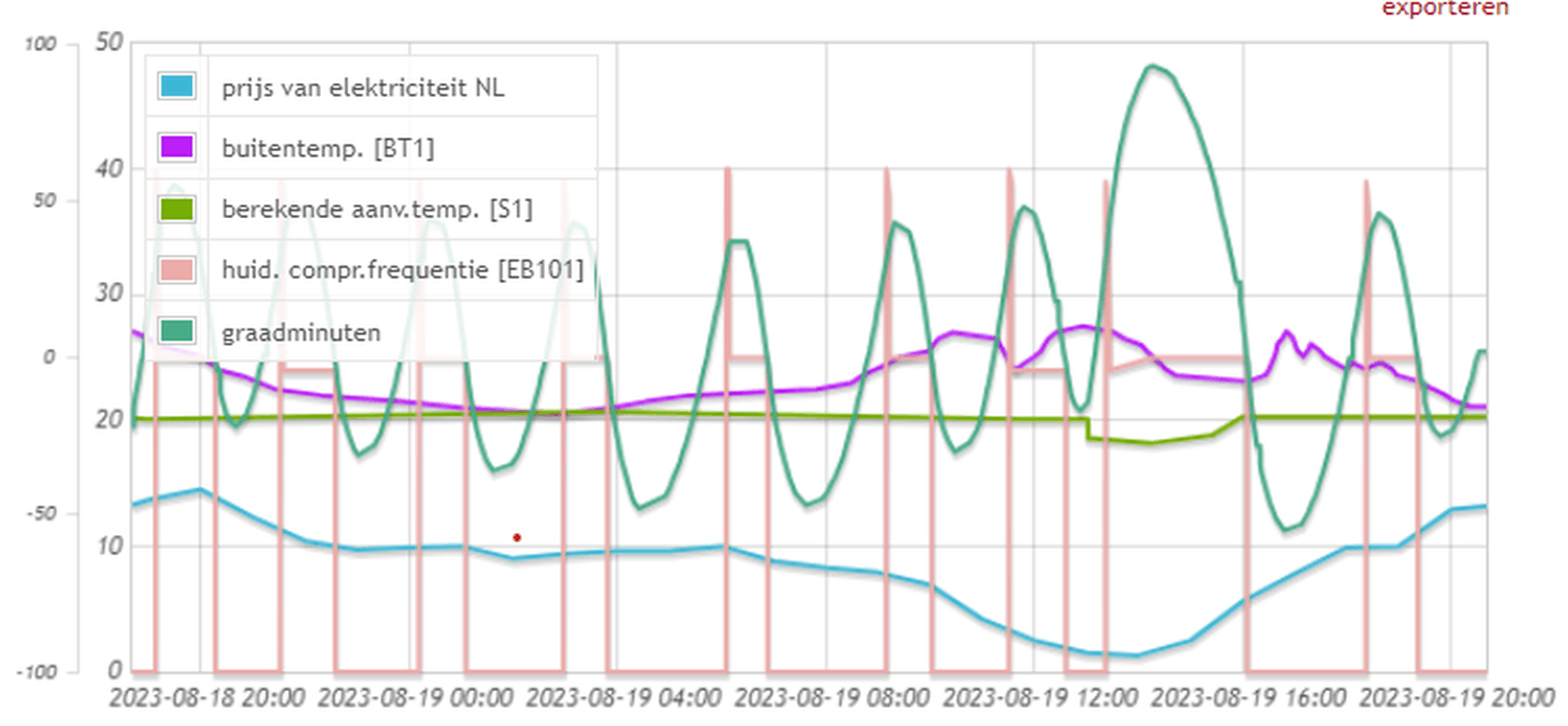

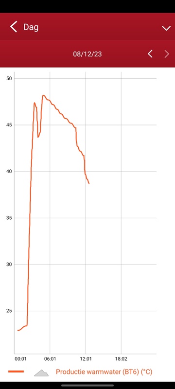

Vannacht een vreemd fenomeen, dat ik schaar onder de noemer "SMO S40 bugs".
Koelen stond aan. Graadminuten 120
Handmatig via de app via de optie Smart Guide, gevraagd voor "meer warm water, voor 3 uur"
WP heeft het vat opgewarmd en toen dat klaar was gebeurde er iets waarvan ik blij ben dat ik midden in de nacht op de Myuplink App keek.
Na het opwarmen vh vat is de WP in koeling gegaan. De SMO bleef echter in de stand "warm water bereiden".
De retour temperatuur werd hoger dan de aanvoer, wat vreemd is bij warmwater maken, nietwaar.
Bij de warmtepomp was de uitblaas waarschijnlijk boven de 60 graden!!
Het SWW vat koelde af, terwijl er volgens de besturing "warmwater vraag" was. Dus het element is ook nog bijgesprongen!
Ik heb de actie afgebroken door de SMO uit te zetten.
Daarna ter controle of alles nog goed was maar weer even een "warmwater vraag voor 3 uur" gestart en deze actie gestopt toen het element bij kwam (wat gebeurt als de retourtemperatuur boven de 55 graden komt, het water was toen vonden de 47 gr)
Ik heb nagedacht over wat dit kan zijn, en de besturing van de driewegklep is uitgesloten. Dat het SWW vat werd afgekoeld is duidelijk! Het ding deed simpelweg het ene en volgens zichzelf het andere. Bij de warmtepomp was immers de vierwegklep omgeschakeld zodat er gekoeld werd en de software was bezig met warmwater, wat vreemd was want die actie was net daarvoor afgerond.Afbeeldingslocatie: https://tweakers.net/i/0rurJ4N3gkAihPU2JGSXYYfhAIQ=/x800/filters:strip_icc():strip_exif()/f/image/fJSoTjBMu9zxgCATUY029UtE.jpg?f=fotoalbum_large
Afbeeldingslocatie: https://tweakers.net/i/_YoO69-nEZErxBdIzq_-Pli4-C4=/x800/filters:strip_icc():strip_exif()/f/image/xhLMHYCQRlgZS246nQVqkqCE.jpg?f=fotoalbum_large
Afbeeldingslocatie: https://tweakers.net/i/RBqPxmp1pvcpq_K5GlRYzpBnFFo=/800x/filters:strip_icc():strip_exif()/f/image/4u5hdaGhRJnUnVog5FkR79fI.jpg?f=fotoalbum_large
[ Voor 29% gewijzigd door Knowbody op 12-08-2023 13:23 ]

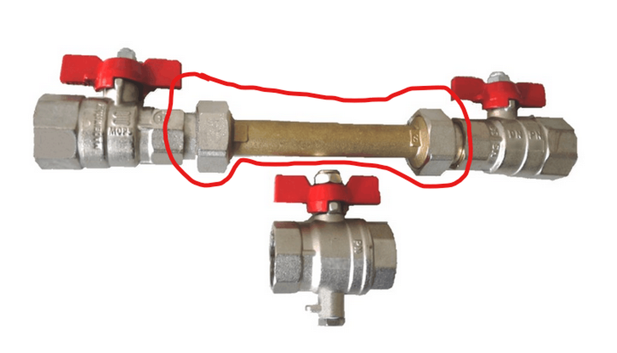

Ik heb a een passtuk gepland aeen is de doorlaat 2 maten kleiner dan de duims Pipetec PEX buis....
Naast alle andere uitdagingen een concrete vraag: waar haal ik snel een 130mm pas stukje met 1" buitenschroefdraad en vlakke kanten waar de wartelmoeren en pakkingen op aansluit vandaan?
Hiermee kan ik voorkomen dat de warmtepomp niet teveel last heeft van dat lullige pijpje van 15mm interne diameter.
Afbeeldingslocatie: https://tweakers.net/i/O1wMaFBGjV7YErYmmaIc8RI90tE=/full-fit-in/4000x4000/filters:no_upscale():fill(white):strip_exif()/f/image/bhNhmC4fkEwcNPSn2rKxPrW7.png?f=user_large

Heeft er iemand al ervaring met het gebruik van de Smart Price Adaptation van de S-serie in combinatie met een dynamisch energiecontract? Het lijkt mij in theorie wel een mooie optie, maar het moet natuurlijk wel goed werken.
Hieronder de Smart Price Adaption in werking:
Afbeeldingslocatie: https://tweakers.net/i/6HkYSYZ2e1f2aZ-VMezr1G_3JYo=/full-fit-in/4000x4000/filters:no_upscale():fill(white):strip_exif()/f/image/EMis1iaIz8l5Z5DcdP1z1ZfF.png?f=user_large
De lichtgroene curve (Berekende aanvoer temperatuur) gaat om 13 uur wanneer de stroom goedkoop is van 20.1 naar 18.6 graden voor de koeling. Hierdoor maakt de WP in dit geval een lange run van 13:30 tot 16:05 uur en daarna 2,5 uur niet. Met een parameter kan je de invloed van Smart Price Adaption instellen. Ik verwacht dat je op die manier met vloerverwarming (flink buffer) meer voordeel eruit kan halen.

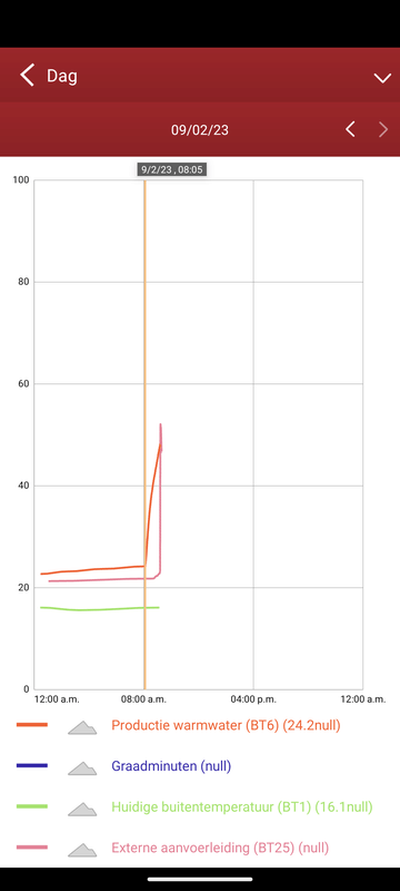

Ik heb een Mitsubishi RC-HY40 regelunit aka Nibe SMO40 en heb een paar vragen over de legionella-run.
De run start prima maar komt steeds met de melding dat hij de run niet kan afmaken. De temp-instelling voor de run is 65 graden. Het laatste stukje wordt gedaan met het verwarmingselement. Op het moment van de melding geeft sensor BT7 (top van het vat) 73 graden aan (net als de analoge thermometer op het vat). De sensor onderaan in het vat (BT6) staat dan rond de 46 graden. Het verwarmingselement zit ongeveer halverwege het vat.
Vragen:
- Waarom geeft de SMO40 deze fout
- Wat triggert normaal gesproken het einde van een legionellarun?

Toen bij mij na de installatie de legionella niet succesvol was kwam het door een instelling dat “iets” niet na maar voor de 3wegklep zat. Weet de exacte benaming niet meer maar wellicht ist een hint of kan iemand dit aanvullen.

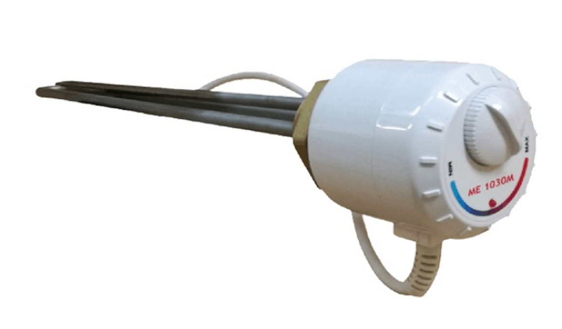

Weet niet wat voor heater het is en hoeveel stappen die heeft, maar mijn heater heeft ook een thermostaat en twee stappen. (Eerste 3kw, met de 2e erbij 6 kw)
Die thermostaat moet wel hoog genoeg staan dat die 65 graden gehaald wordt (thermostaat dus naar minstens 75).
Ik vind 65 wel hoog, maar dat is een keuze. BT6 is de sensor waarop gestuurd wordt. Die zit lager dan de BT7.
De positie vd heater is voor of na de 3-wegklep QN10 en ook dat moet je goed hebben ingesteld.
Voor de SMO 40 zit dat stukje in menu 5.1.12

Dit is de SWW tank:
Afbeeldingslocatie: https://tweakers.net/i/PFBJUAp_AJ8OAoez1r2vkiGVPkA=/x800/filters:strip_exif()/f/image/dL0MfYTuc7RplbgLi5XvrtZM.png?f=fotoalbum_large
Dit is de heater:
Afbeeldingslocatie: https://tweakers.net/i/uh7h2ALiwqiaCPhLcLMX8F6G_Vw=/full-fit-in/4000x4000/filters:no_upscale():fill(white):strip_exif()/f/image/kcpUcGJBvmrU9CldjVYunqmR.png?f=user_large
De heater zit in de SWW tank op nr.9 en heeft een eigen thermostaat. Die staat voldoende hoog (op maximum zelfs) want de top van het vat wordt ruim 70 graden tijdens een legionella run.
Sensor BT7 zit op de bovenste nr 13 net boven de electrische heater en geeft op dit moment 73,2 graden aan. Ook de analoge thermometer nr 8 geeft dit (ongeveer) aan.
Sensor BT6 zit op de onderste nr 13 en geeft nu 44,8 graden aan.
BT6 zit dus ruim onder het electrische element. Als inderdaad BT6 gebruikt wordt om de legionellarun af te sluiten, is het dan niet logisch dat dit nooit succesvol gebeurd? De gelaagdheid van het vat werkt toch tegen dat het hete water zo laag komt dat BT6 de legionella doel-temperatuur van 60/65 graden gaat aangeven?

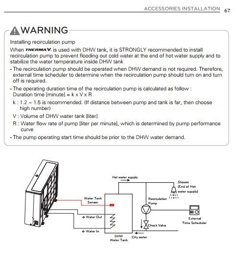

Hermarcel schreef op zaterdag 26 augustus 2023 @ 13:15:
Ja dat klopt precies.
Zonder pomp wordt de gelaagdheid niet doorbroken
Alleen bij LG heb ik hierover iets gezien. LG adviseert een externe pomp:
Afbeeldingslocatie: https://tweakers.net/i/KJIM5SeC9M2xVdkqACAgoeXZWSM=/full-fit-in/4920x3264/filters:max_bytes(3145728):no_upscale():strip_icc():fill(white):strip_exif()/f/image/QCjuZaSARqvySjvgtRYcjiYf.jpg?f=user_large
Een externe pomp maakt het laad proces bovendien efficienter:
-stel Vat Tonder=25C, Tboven 35C.
Het laden wordt gestart, voor de WP is retour 25C, dan is een aanvoer van ca 30C te verwachten.
Dat doet niets bovenin je vat, de spiraal is daar 35C, dus zal het WP water zich enigzins opwarmen totdat het bij de laag in het vat van ca. 30C komt waar het kan beginnen met warmte af te staan.
Het afgifte oppervlak is tot het onderste deel beperkt.
Er is dus een lange periode gaande van warmte transport via de spiraal, van boven naar beneden.
Een klein extern meng-pompje zorgt ervoor dat, uitsluitend bij boiler laden, de stratificatie wordt doorbroken en het vat zo snel mogelijk egaliseert.
Dat brengt de totale spiraal in het operationele temperatuur gebied van de aanvoer van de WP.
Zie links onder, top water wordt door een klein pompje onderin geinjecteerd
Afbeeldingslocatie: https://tweakers.net/i/LrGGA1jgEuvCoKGReiOyzKnNhVo=/x800/filters:strip_icc():strip_exif()/f/image/ceUtJn5BMLm9ntrmUV8lgU8p.jpg?f=fotoalbum_large
Als je het elektrisch element gebruikt, kun je proberen de WP pomp voor de-stratificatie te gebruiken.

Dit vat is duidelijk niet geschikt voor legionellacyclus met het dompelelement. Dat zit idd veel te hoog.
Ik zou hierover bij je installateur gaan klagen, want dit voldoet niet aan de legionella- richtlijnen.
Dan kun je bij die installateur mooi de hint van zo'n pompje droppen.
Aansluiten van dat pompje die je tussen de bovenste en onderste aansluiting van het vat (meestal koud water in en warm water uit).

Je zou nog een gelijktijdige combinatie van pompen en verwarmen kunnen proberen, om te kijken of er dan wel "reuring" in het vat ontstaat.
Voorlopige conclusie: Om de gelaagdheid in dit vat te verbreken en de Legionella in het complete vat te bestrijden moet er een externe leiding aangebracht worden met een pompje en een éénrichtingsklep tussen SWW-uit (Nr 11, heet) en SWW-in (Nr 16, koud). Pomp alleen aan tijdens Legionella run en stroomrichting altijd van Nr 11 naar Nr 16. Eventueel kan ipv Nr 11, de vrije Nr 12 (SWW circulatie) gebruikt worden.
Inderdaad, zoals het voorgenoemde LG advies schema

De ELK9M wordt beschreven als Elektrische verwarming
De MEL1030M wordt beschreven als Elektrisch verwarmingselement

Bij mij valt de myuplink app steeds weg op mijn pixel 6.
Metname als ik in het dashboard wat aan tik.
Dit valt mij sinds gister op omdat ik wat dingen aan het volgen ben.
Er staat in de playstore dat er 29aug een update was.
Zijn er meer mensen die dit hebben?
*Edit*
Ook bij de geschiedenis rare waarden.
Afbeeldingslocatie: https://tweakers.net/i/mvbI17tSDohzUkgj3z6OzFBTopc=/x800/filters:strip_exif()/f/image/d3GGoTwOFL3AXOxEkdhxmP3A.png?f=fotoalbum_large

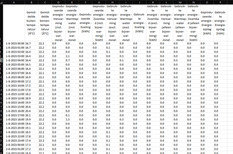

Ik doe het ook nog via USB omdat het volgens NIBE niet mogelijk is deze data te verwerken in een mooie grafiek.
Dit doe ik wekelijks.
De COP en SCOP zal je echt zelf moeten berekenen.
Wat bedoel je met opgewekte vermogen? Ik heb onlangs de kWh-meter via de pulse uitgang aangesloten op de S1255PC op BE7. Dan krijg het verbruik (kWh) via MyUplink inzichtelijk. De opgewekte energie zie je via de warmtemeters, die zitten in MyUplink in het onderste keuzemenu. Daar heb je ook de koeling, sww met El. element, sww zonder element, cv met El. element en cv zonder element.
Is dat wat je zocht?
Wil je de verbruikte energie weten dan moet je een pulsetelling uitvoeren via BE6 of BE7. Daarvoor moet je een externe kWh-meter hebben die alleen de wp monitort. Erg omslachtig idd maar alleen zo weet de wp hoeveel stroom die verbruikt
Je moet als je de opwek van de wp zoekt, kijken naar geproduceerde energie:Afbeeldingslocatie: https://tweakers.net/i/HS0u2b34L-tVAhCjU0hHgxz92cU=/x800/filters:strip_icc():strip_exif()/f/image/ffDNhdLVIgvVJPyLC6J9utev.jpg?f=fotoalbum_large
Ik doe dit zoals gezegd wekelijks om mijn excel bij te werken.
Hoop dat je hier wat aan hebt. Ander roep je maar
Je krijgt t via de usb per uur te zien idd. Je moet ze optellen voor totalen. Dat is wat je op de bijgevoegde foto ziet.
Als de maand voorbij is telt de wp het zelf voor je op en dat kan je in het bestand " monthly" zien

Peter spijker schreef op maandag 4 september 2023 @ 20:20:
Ik heb al veel lopen zoeken online, maar nog niet kunnen vinden.
Is het mogelijk om zonder kamstrum of iets dergelijks de COP te berekenen van mijn AMS 10-12? Ik zou erg graag willen weten of mijn systeem voldoende energie zuinig is.
Ik heb een klein vermoede van niet.
In het tijdperk van gas verbruikten we een 22/ 24m3 gas in juni/juli/aug per maand ongeveer incl koken
Nu met full elektrisch een 100kWh per maand zonder koken. Met het ongeveer het zelfde douche gedrag als met gas.
Even snel gerekend. 4 pers 3x per week douchen ( max 10 min) = 48 x douche per maand is 0,5m3 gas per douche beurt.
100kWh/48 is 2,08kWh per douche beurt gemiddeld.
0,5m3 x9,27= 4,635kWh, of 0,5m3x8= 4kWh.
Dit zou dan een COP betekenen van 2,22 of 2?
Zou dit kunnen kloppen?
Ik log wel de opgenome energie met een homewizard kWh meter. Dus dagelijks verbruik is bekend.
Ik heb de nibe premium abbo, maar daar kan ik nergens het opgewekte vermogen vinden. En ik heb ook via een usb stick een paar dagen gelogt, dit logbestand bestaat uit veel rijen met gegevens maar volgens mij zie ik daar ook niet het opgewekte vermogen terug.
Iemand die mij hierbij verder kan helpen?
Van je rekensom kan ik nog niet veel chocola maken.
Ik doe het zelf aan de hand van de debietmeters. De pompsnelheid is altijd 100% en daarbij heb ik ongeveer 20 liter per minuut in totaal over alle groepen. Daar reken ik mee.
Dan pak ik voor de dT de waarden van BT3 en BT12 of BT25 en BT71
Dat gooi ik in de formule en dan rolt daar een representatieve COP uit.
Homewizard gebruik ik daarbij voor de buitenunit en de SMO S40 log ik ook op de slimme stekker zodat ik het verbruik vd sturing incl de pomp (60 Watt bij die 100%) ook mee tel.
Dan rolt daar gewoon iets bruikbaars uit.
Pthermisch in Watt wordt dan (20 l/min bij dT 3K)
(20/3600)*998*4192*3
Dat deel je door het opgenomen vermogen vd buitenunit die je met de Homewizard hebt gemeten en als je de pomp niet separaat meet tel je daar bijv 60 Watt bij op. Ook kun je het opgenomen vermogen van de binnenunit er nog bij tellen als je die weet (is vrij stabiel, eenmaal gemeten kun je dat getal wel vastzetten in excel).
PS: voor SWW kan ik het niet goed meten want die flow weet ik niet en is wisselend.
Maar toch heb ik met bovenstaande een goede indicatie van hoe de WP presteert.

Peter spijker schreef op maandag 4 september 2023 @ 22:10:
@jurgen purgen top de uitgebreide reactie!
Ik kom er nu nog niet even uit. Morgen maar verder in duiken
Ik zoek inderdaad naar opwek Wp/ de geproduceerde energie van de warmtepomp. Als ik dat deel door de afname van het net, dan weet ik de COP.
Is dat dus uit de usb logging te halen zonder extra sensors/meter?
Dit is idd te zien zonder extra meters.
Afbeeldingslocatie: https://tweakers.net/i/PJsiPD5lWY7RVeboQWXvq4OaiE0=/800x/filters:strip_exif()/f/image/wqSWHgbrFTP5o1Ydr13nHu5e.png?f=fotoalbum_large
Dit krijg je er dan 'ruw' uit. Beetje wissen wat je niet nodig hebt en schuiven om het makkelijk naast elkaar te krijgen en je info staat er die je zoekt. Let wel, dit is alleen gemeten tijden "werk". Standby en alles haal je uit je HW-meter

Dinjesk schreef op vrijdag 1 september 2023 @ 16:03:
*Edit*
Ik heb hetzelfde in mijn app. In de webbrowser zie ik de waarden wel juist weergegeven. Net even een mail gestuurd naar NIBE.
Ik gebruik zelf een Samsung A41.
Bij mij zijn alle waarden hoger dan 100 niet uit te lezen
Afbeeldingslocatie: https://tweakers.net/i/JNLgtYSp5t0nJtjeXzovmc3ipVQ=/x800/filters:strip_icc():strip_exif()/f/image/akxpTwgpAxymqrx3nvx98IN3.jpg?f=fotoalbum_large

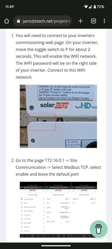

Wie heeft er ervaring met het aansluiten van een NIBE EME20 op een SolarEdge SE4K en wil deze met mij delen? Gaat met name om waar ik deze moet aansluiten op de SolarEdge.
Deze is namelijk (nog) niet aangesloten op de SolarEdge, wel op de SMO S40.

martius schreef op woensdag 6 september 2023 @ 13:07:
Heb je hier al even gekeken:
Nibe Warmtepomp met smart home functionaliteit
Daar zijn er meerdere die met dit bijltje gehakt hebben.
Succes alvast.
Mijn SolarEdge gekoppeld via modbus( meer geluk dan wijsheid). Dit staat ook omschreven in dit topic.

jurgen purgen schreef op woensdag 6 september 2023 @ 16:41:
Succes alvast.
Een Nibe EME 20 is bij een combinatie Nibe SMO S40 en een SolarEdge SE4K overbodig. Modbus aanzetten op de SolarEdge en omvormer aanmaken in de SMO (menu 7.5.12). LET OP. Poort bij mijn SE4K was 1502 ipv 502.
Na status "Aangesloten" is er een extra menu beschikbaar 4.2.2 waar je kan aangeven wat te doen met de zonne-energie.
Echt te simpel. Dank @jurgen purgen voor het draadje doorsturen
Binnenkort de Nibe EME 20 maar eens uit de installatie halen....
*Edit*
Heb na mailcontact met NIBE de app opnieuw geïnstalleerd, maar geen resultaat.
Er wordt naar gekeken zegt men
:9B # laatste dagdienst..

jurgen purgen schreef op donderdag 7 september 2023 @ 17:30:
Hier ook geprobeerd. Cache van de app verwijderen, opnieuw installeren.
We gaan het zien in een volgende update.

Aziraphale schreef op donderdag 7 september 2023 @ 19:45:
@martius Heb je hem dan bedraad of via wifi aangesloten? Ik heb een 3680H en die zou ik ook graag willen laten werken met mijn Nibe, net als mijn Solax omvormer.
Beide zijn bedraad aangesloten middels TCP/IP Modbus en niet via RS485.
Wel even checken of de apparaten SunSpec gecertificeerd zijn. Overigens heb ik maar 1 omvormer en weet dan ook niet of er meer aangesloten kunnen worden. In de SMO S40 kan je volgens mij meerdere omvormers toevoegen.
NIBE: S2125-12 | SMO S40 | RSV-300X | UKV100 | ELK9 | PV: 4000kWh/pj | GASLOOS | VLOERVERWARMING 60m2 + 6 RADIATOREN | HUISBJ: 2004
  • Aziraphale
  • Laatst online: 23:02
martius schreef op vrijdag 8 september 2023 @ 07:54:
Ze zijn wel SunSpec gespecificeerd, maar de SE hangt via wifi aan mijn netwerk en alle info haal ik dus binnen via de cloud. Dan zal ik dus even uit moeten zoeken hoe ik dat dan via TCP/IP modbus moet gaan doen. Mijn Solax is wel via een kabel op mijn router aangesloten, dus ik zou natuurlijk een switch op zolder neer kunnen zetten en zo beide omvormers bedraad aan kunnen sluiten. Ik heb nog wel een 10/100mbps switchje liggen en dat lijkt me voor die omvormers toch wel genoeg.

  • Laatst online: 07-11 19:36
Knowbody schreef op zaterdag 12 augustus 2023 @ 13:20:
Ik heb nagedacht over wat dit kan zijn, en de besturing van de driewegklep is uitgesloten. Dat het SWW vat werd afgekoeld is duidelijk! Het ding deed simpelweg het ene en volgens zichzelf het andere. Bij de warmtepomp was immers de vierwegklep omgeschakeld zodat er gekoeld werd en de software was bezig met warmwater, wat vreemd was want die actie was net daarvoor afgerond.[Afbeelding]
Dit fenomeen heb ik dus ook na laatste firmware update. Inmiddels als ik warmwater op klein zet, is het fenomeen weg… op gemiddeld (wat hij altijd had gestaan) doet hij dit. Hij warmt een halve graad op. Stopt, wacht tot halve graad weg is en begint weer.
Heb jij hier nog last van gehad?

ph4nt0m schreef op vrijdag 8 september 2023 @ 15:27:
Is het fenomeen vergelijkbaar dan? Bij mij was het het vat aan het afkoelen....!
Niet meer gehad en inmiddels 1 sw versie verder.
Nog steeds draait de pomp GP12 niet in koelmodus als hij in ruststand staat. Voor de rest gaat het prima.

Knowbody schreef op vrijdag 8 september 2023 @ 16:28:
Afbeeldingslocatie: https://tweakers.net/i/r4JmYH07qv70fS36nRQrXSsWPdE=/800x/filters:strip_exif()/f/image/bcst7C9JWOEqu9YWOu8QJJ5M.png?f=fotoalbum_large
Bij mij koelde mn vat, en wilde gezellig bijverwarmen. Tevens voelde ik ook nog eens dat de vloer warmer werd op sommige plekken. De retourleiding was hoger dan mn aanvoer naar de warmtepomp.
Afbeeldingslocatie: https://tweakers.net/i/nymt48eoqo5LextqlqmvawCye-o=/x800/filters:strip_exif()/f/image/gUZhEQh7ZGscffiwNG3nz0Of.png?f=fotoalbum_large
Maar goed, wellicht met de rmu s40 te maken die eerder die dag is geïnstalleerd. Nibe moet hier nog naar kijken samen met de installateur. Voor nu op klein warmwater zetten lost het op. Maar geen idee wat de rmu met het warme water te maken heeft…

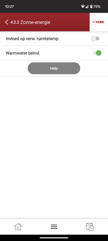

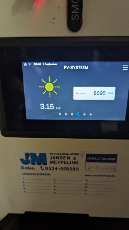

Ik heb vandaag ook mijn omvormer se8k aangesloten op mijn smo s40.
Afbeeldingslocatie: https://tweakers.net/i/pGLo4Q6fpg_JlRjrrfJrW7hr0YY=/x800/filters:strip_icc():strip_exif()/f/image/Bzw5zxZb6gNCxqUDP5vRqx1N.jpg?f=fotoalbum_large
Ik krijg de huidige waarden, waarbij de dag, maand en jaar op 0 blijven.
Is dit bij jou ook zo?
Afbeeldingslocatie: https://tweakers.net/i/SyqzZsjbJoBnCTUKm55sHaSQH8Y=/x800/filters:strip_exif()/f/image/OYev9gzh5P1Myy0VU7fTiCe4.png?f=fotoalbum_large
In menu 4.2.2 kun je kiezen wat te doen met de pv. Is dit bij jou ook zo beknopt?
Afbeeldingslocatie: https://tweakers.net/i/_axelji6pUUCi5PMv-JLExvbLv0=/x800/filters:strip_exif()/f/image/9n6I8U0oGgGzgzMHdExVSlJa.png?f=fotoalbum_large

Dinjesk schreef op zaterdag 9 september 2023 @ 10:29:
Wat is daar aan hardware voor nodig? Ik heb me nog niet zo verdiept in het modbus verhaal.
Ik stop ermee.

Knowbody schreef op zaterdag 9 september 2023 @ 11:00:
Ik had geen extra hardware nodig.
Ik heb dit gevolgd om modbus in mijn inverter aan te zetten. Afbeeldingslocatie: https://tweakers.net/i/sFUCdIfGd6jgAtkXS9yrf3YUQwY=/x800/filters:strip_exif()/f/image/na4elLsn7d6YZFGu6Msa76Vz.png?f=fotoalbum_large
En dit voor het toevoegen bij nibe
Drunkmeister in "Nibe Warmtepomp met smart home functionaliteit"
