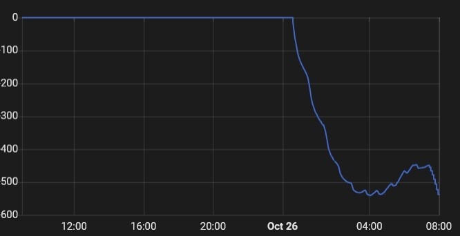

  • macbelly
Misschien dat nog een voorbeeld van een Nibe (bodem/water) warmtepomp helpt. Ik heb speciaal een wat koudere dag (10 maart dit jaar, gemiddelde temperatuur net onder 7.7C gemeten door buitenvoeler BT1) gekozen en daar kun je in de onderste grafiek zien dat de Nibe regeling de gevraagde frequentie (gele stippen) keurig gevolgd wordt door de geleverde frequentie (oranje). Je kunt ook zien dat de gevraagde frequentie omhoog gaat als de berekende Ta omhoog gaat (roze lijn bovenste grafiek) en weer terug als de berekende Ta naar beneden gaat. De piek is als er warm water gemaakt wordt.
Mijn weersafhankelijke regeling moet aan gaan bij -180 GM. Dat zie je gebeuren net voor 14u. Je ziet ook dat het aantal GM ook nog flink onder de -200GM kan zakken ('s nachts). Het mooie van deze instellingen is dat er (hele) lang runs gemaakt worden op een laag toerental van de compressor. Op de bewuste dag leverde de Nibe 34kWh CV warmte bij een verbruik van 4.4kWh (COP 7.7).
Afbeeldingslocatie: https://tweakers.net/i/hQL1WQ60bWW5im_7hERZfp-WShk=/800x/filters:strip_exif()/f/image/YqZSVgqVHKNJA8Q8GPmuQ9wJ.png?f=fotoalbum_large
[ Voor 3% gewijzigd door macbelly op 13-10-2025 14:58 ]

Hey allemaal. Ik heb een MHI maar principe is hetzelfde volgens mij.
Ik ben nog bezig met het tweaken van de settings om hem rustiger te laten lopen.
Ik vroeg me af is er iemand die de programmering stille stand gebruikt met Max frequentie om te zorgen dat de buitenunit rustig loopt en het stroomverbruik wat lager is?
Ik zie mijn (10kw) unit af en toe lekker rustig draaien om 600w en dan bedenkt hij zich en knalt hij naar 3000w dan is hij 15-30 min later klaar en gaat hij uit. Ik heb zelf liever dat hij langer draait op lager vermogen en hoopte dat met Max frequentie te bereiken vandaar de vraag.
Als hij op 3000w draait is de frequentie 85Hz.
En welke instellingen zijn het meeste interessant om mee te spelen om het gedrag en verbruik te optimaliseren.
Dit wordt de eerste volle winter dat hij draait. Hij is in februari geïnstalleerd en ik hang een beetje tussen stooklijn 2 en 3 in eigenlijk om het aangenaam te houden.
Alvast bedankt

Er zijn verschillende opties om te proberen.
Maar dan helpt het als je je systeem goed kent.
Bijvoorbeeld de maximale aanvoertemperatuur lager zetten.
Bijvoorbeeld de minimale aanvoertemperatuur op de waarde zetten die je wenst als ruimtetemperatuur.
Bijvoorbeeld de graadminuten start van -60 naar -180 als je vloerverwarming hebt met een dikke laag dekvloer en een recente woning
Bijvoorbeeld de pompsnelheid vastzetten op een waarde waarbij je de juiste flow haalt. Dan kun je een zware WP wel wat temperen.
Waarom hij ineens zoveel power geeft terwijl dat niet nodig is volgens jou is lastig uitzoeken maar de data in Myuplink kan wel helpen.

Bedankt voor je reactie.
De Max aanvoer temperatuur is bij mij op 40 gezet door de installateur volgens mij.
Ik heb ongeveer 100m2 vloerverwarming op de begane grond en op de 1e verdieping een 6 tal ouder type radiatoren. Ik vind de 1e verdieping niet zo interessant om warm te hebben als de kou er maar net een beetje af is voor de kinderen. Het huis is vrijstaand uit 1997.
Wanneer je het over de pompsnelheid hebt dan bedoel je de GP12 neem ik aan? Ik kan nergens vinden waar ik deze op een vaste instelling kan zetten. Ik kan alleen de min en max vinden. Maar Max kan niet lager dan 80%
Ik zal de GM eens wat verder naar beneden zetten.
Hij heeft vannacht wel een mooie lange run gedraaid met de begrenzing van de frequentie dus dat is wel mooi.
Is dit wel een goede manier of is het eigenlijk sterk af te raden om de frequentie hiervoor te gebruiken?

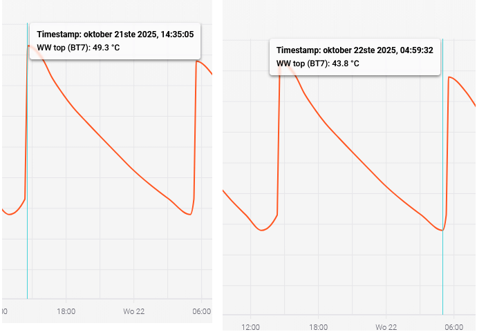

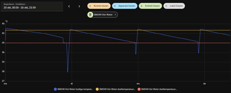

Hoe snel koelt bij jullie het sanitair water in de boiler?
Bij mij koelt dit water met ongeveer 0,6°C/uur af.
Ik heb een VVM S320 (dus 180 liter boiler), warmwater behoefte staat op "gemiddeld".

Hier een 180L vat in een vergelijkbaar systeem:Afbeeldingslocatie: https://tweakers.net/i/n8jfCaIKbZ_Lz6JuEc3j3M8tjEI=/fit-in/4000x4000/filters:no_upscale():strip_exif()/f/image/7Tb9QHDsWuyRKhUg8zIKtbgM.png?f=user_large
Ik verwarm tot 42⁰C en bt7 schiet dan door naar 45-46⁰C. Zo ziet het er bij mij dan uit. Weet niet meer of er wel of niet thuis gedoucht is.

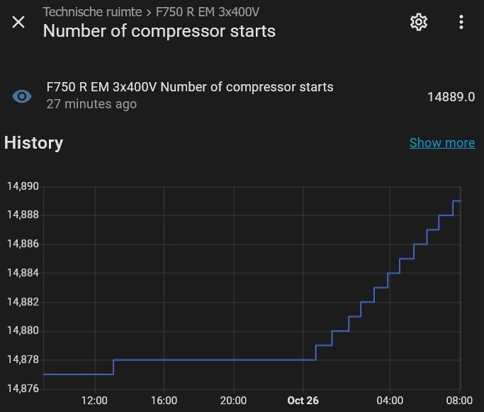

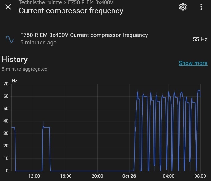

Het is vannacht onder de 12c geweest en dat betekent dat onze Nibe F750 weer aan is geslagen om de vloer te verwarmen. We wonen nog niet zo lang in dit huis (bouwjaar 2018, gekocht in 2024) dus kom er nu pas aan toe om het gedrag van de warmtepomp goed in de gaten te houden.
Ik zie eigenlijk direct dat er iets niet goed lijkt te gaan. Vanaf 00:40 vannacht wordt er aan een stuk door verwarmd en zie ik 10 compressor starts! Dat lijkt me aan de hoge kant? De graadminuten lopen ook behoorlijk op. Ik voel dat de vloer in de woonkamer wel wat warmer aanvoelt, tevens in de badkamer.
Waar zou ik nou logischerwijs moeten beginnen om die compressorstarts te verminderen en rustigere runs te krijgen?
Afbeeldingslocatie: https://tweakers.net/i/2aT_9HOIrkrpXdnjrzePsDMMUr4=/fit-in/4920x3264/filters:max_bytes(3145728):no_upscale():strip_icc():strip_exif()/f/image/cFwhR941MIMaazOqmuBIPYZQ.jpg?f=user_large

stijnos1991 schreef op zondag 26 oktober 2025 @ 08:08:
Mogelijk zijn het defrosts, bij sommige types worden die als starts aangegeven.
