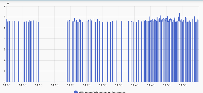

Nu al defrosts? Hier is de buitentemperatuur niet onder de 5 graden geweest en mijn F2040-6 had geen defrosts. Deze zie ik normaal pas vanaf de 2 graden Celsius buitentemperatuur.

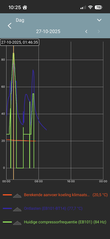

cgms schreef op zondag 26 oktober 2025 @ 09:05:
Zojuist de eerste defrost gehad op mijn s2125 12 na de software update. Helaas nog steeds 15 minuten. Vraag aan andere s2125 bezitters (ook de niet 12 variant): hoe lang duurt bij jullie een defrost?
Hier vannacht 7 defrosts gehad om het uur ongeveer tussen 01:00 en 07:00. Ieder defrots duurde ongeveer 10 tot 12 minuten
Vind 7 stuks aardig veel, hier andere ook al met meerdere defrosts? Temperatuur binnen perfect hoor, dus niks mis mee maar had er niet al zoveel verwacht. Stroom was vannacht wel erg goedkoop dus de WP is wat harder gaan draaien door de SPA natuurlijk omdat hij in de avond tussen 17:30 en 22:00 zelfs helemaal uit geweest is.
Ik vraag me soms wel af of hij dan daarna niet te hard moet werken om het in te halen? Stroom is lekker goedkoop dus verbruik kan natuurlijk hoger zijn maar kosten lager. Dat is waar het omdraait.

MvRtje schreef op zondag 26 oktober 2025 @ 09:52:
Hij doet er zelfs nu weer 1, snap echt niet waarom dit nu nodig is..
Vraag me af of het met de SPA te maken heeft die ik op maximaal heb staan. Ik kan het afzetten maar misschien denkt NIBE wel dit is meest gunstige op basis van stroomprijs over 24h gezien.
[ Voor 10% gewijzigd door MvRtje op 26-10-2025 10:24 ]

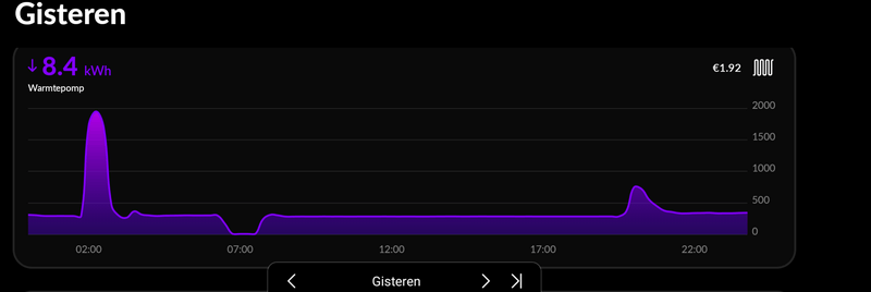

  • G-addict
  • Registratie: November 2021
  • Laatst online: 02-11 19:25
Nah de app is idd erg karig vergeleken met myupway.... Wellicht moet ik mij toch maar eens gaan verdiepenin HA of Homey
Afbeeldingslocatie: https://tweakers.net/i/pWsXG01TrBriJ1CIZgQMh0CJQfg=/x800/filters:strip_icc():strip_exif()/f/image/VioWHc3knhh2Ru7oBOsoLL06.jpg?f=fotoalbum_large

Hier gisteren 9,3kWh.
Temperatuur BT1 ook wat hoger dan mijn eigen sensor die niet tegen de muur zit.
BT 28 ongeveer hetzelfde als BT1. Westkant tegen de garage aan.Afbeeldingslocatie: https://tweakers.net/i/jHhRWfwuMEK9MnbzNk2GwW8XJW0=/800x/filters:strip_exif()/f/image/NwhDppb013FD7kfytA92WWR5.png?f=fotoalbum_large

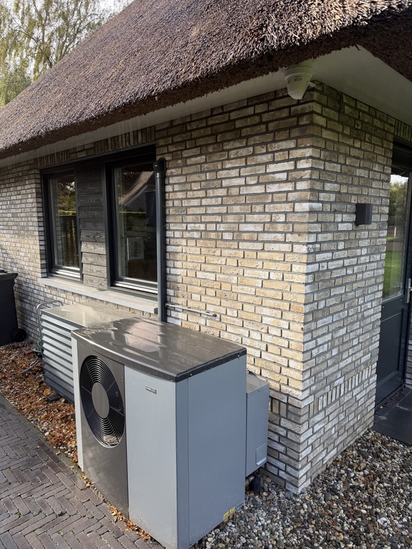

  • MvRtje
  • Laatst online: 11:10
Henielma schreef op zondag 26 oktober 2025 @ 18:42:
De BT16 heeft afgelopen nacht hier net de 0 kortstondig aangetikt meer niet. Laagste buitentemperatuur was hier 5 graden vannacht.
Heb je misschien de stille mode ingeschakeld? Dan draait de ventilator minder hard en koelt de verdamper meer af. Of heb je op een andere manier de ventilator snelheid of lucht aan- of afvoer beperkt?
Lijkt er niet op, heb alles normaal staan volgens mij.
Buitenunit staat oostkant van de gevel garage onder een overstek van de rietenkap. Deze rietenkap blijft wel water druppen op de unit maar komt er verder niet in.
Hier vlug een foto:

Verbruik vergelijk is een beetje appels-peren discussie.
Hieronder mijn waardes waarbij het weekend het bad meerdere malen is gebruikt en daarmee ook meer SWW runs.
Afbeeldingslocatie: https://tweakers.net/i/ko853fikpCqOt4Oe2krRFgiQM-Y=/800x/filters:strip_exif()/f/image/4Q5uV9arm1KmLPpUKlNkDfKC.png?f=fotoalbum_large
NIBE: S2125-12 | SMO S40 | RSV-300X | UKV100 | ELK9 | PV: 4000kWh/pj | GASLOOS | VLOERVERWARMING 60m2 + 6 RADIATOREN | HUISBJ: 2004

  • wickydude
  • Laatst online: 05:43
Het wisselt. Soms best een tijdje op 0.
Continu 6W zou ik dan best weer veel vinden om wat electronica live te houden.
Gisteren tussen 14 en 15u:
Afbeeldingslocatie: https://tweakers.net/i/CCnQE3akfWWGZBwuaL6kr1glKtY=/800x/filters:strip_exif()/f/image/aOC0iSuzmbx2NGpiZQLcb5ms.png?f=fotoalbum_large
Nibe F2120-16/SMO40/300L / Home Assistant / Peblar EV lader / VW ID.4 Pro ‘21 / 8000Wp

Iemand een idee waarom mijn warmtepomp vannacht weer een piek heeft getrokken van over de 3kW?
Ik heb geen beperking op de frequentie meer staan zoals eerder wel het geval was. Heeft dit te maken met een defrost misschien?
Afbeeldingslocatie: https://tweakers.net/i/J22yBW9Bk6xqKHNWCIiU_O1_v7M=/x800/filters:strip_exif()/f/image/LUoiARnrbnj1CjWYg5S2aRyG.png?f=fotoalbum_large

Master-T schreef op maandag 27 oktober 2025 @ 10:29:
Warm water run?
Niet te zien.
Wat wel te zien is is een koeltemperatuur 🙃😆
Ik stop ermee.

Knowbody schreef op maandag 27 oktober 2025 @ 14:13:
Niet te zien.
Het was in ieder geval geen warm water run want ik draai nog hybride.
Sorry voor de koel temp haha verkeerde parameter aangezet.
Welke parameters kan ik het best bekijken om de oorzaak te vinden van deze piek in verbruik?
Ik zag dat de berekende aanvoer temp 30 graden was.
Ik heb wel SPA aanstaan mogelijk dat dit invloed heeft gehad.

Master-T schreef op maandag 27 oktober 2025 @ 14:52:
Om een Defrost te detecteren werkt vlgs mij BT16 Verdamper het beste, geeft een heel herkenbare piek bij defrost
Als je Home assistant oid gebruikt geeft de Myuplink of Modbus ook een topic voor defrost actief/passief/uit die je kunt gebruiken.
Graadminuten
[ Voor 15% gewijzigd door Knowbody op 27-10-2025 17:36 ]

  • Master-T
  • Registratie: Mei 2018
  • Laatst online: 18-10 08:51
Daar zie ik een dip naar -400 rond de tijd dat het stroomverbruik omhoog schiet.
Afbeeldingslocatie: https://tweakers.net/i/CKZfPH0bM3ra62Ia34_bOfhsdxQ=/x800/filters:strip_icc():strip_exif()/f/image/Fz01QrQ6za4SpXw8wMtUpcMe.jpg?f=fotoalbum_large
  • Knowbody
  • Laatst online: 18-09 22:04
Knowbody
Master-T schreef op maandag 27 oktober 2025 @ 21:39:
Dat verklaart waarom de compressor naar 85 Hz gaat.
De oorzaak dat de graadminuten zo snel zijn gedaald terwijl het niet koud is buiten, komt dan door een onlogische instelling. Een onlogisch gekozen curve of temperatuur waarde.
Ik stop ermee.
Of een SWW run?

Hier geen SWW maar dit was het bij mij:
Afbeeldingslocatie: https://tweakers.net/i/e-BFynyfxTBlCPR4Fb8H3MWSTuQ=/800x/filters:strip_exif()/f/image/cGOEOD7dgBt07MZJRoOzcUyf.png?f=fotoalbum_large
Afbeeldingslocatie: https://tweakers.net/i/iPETMTi86_kIiyu4crCUFZlwEwY=/800x/filters:strip_exif()/f/image/gkNhsmJuPtC5i5yd8CFcmTRQ.png?f=fotoalbum_large
Zoals je ziet piekt hij flink zodra hij opstart, hij doet bij mij toch telkens nog een defrost van zeg 5 minuten en ook nu vaker een passieve. Je zou verwachten dat dit met deze temperaturen niet nodig is, maar het zal toch wel beter zijn?
Binnen temp netjes rond 21,5 gebleven.
Aanpassing om de pompen maximaal 80% te laten draaien en minimaal 1% in rust heeft me 10kWh bespaard deze Oktober tegenover vorig jaar Oktober. Verbruik WP ligt iets hoger, maar kan goed komen door het hogere verbruik bij goedkopere stroomprijzen?

MvRtje schreef op donderdag 30 oktober 2025 @ 09:48:
Die pieken kun je er wel uitkrijgen, dat is mij ook gelukt. Ik kan je alleen zo 123 niet meer vertellen hoe :-). Hier start de wp mooi rustig op.Afbeeldingslocatie: https://tweakers.net/i/lUe_F6qTwLGVWpOSs_TlJ-v6A5U=/800x/filters:strip_icc():strip_exif()/f/image/m5nVNDFzd5bj6Yuux1AOwBxs.jpg?f=fotoalbum_large

G-addict schreef op donderdag 30 oktober 2025 @ 12:58:
Die pieken kun je er wel uitkrijgen, dat is mij ook gelukt. Ik kan je alleen zo 123 niet meer vertellen hoe :-). Hier start de wp mooi rustig op.[Afbeelding]
Haha dat is jammer, maar op zich is het geen ramp maar daardoor gaat hij wel starten met een defrost en bij iets kouder weer lijkt hij dit vaker te blijven doen.
