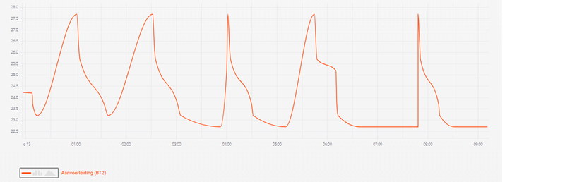

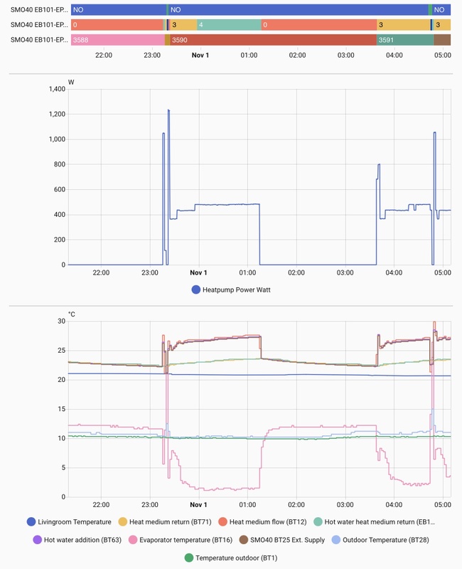

Er werd hier van de week ook al over gesproken. De warmtepomp die aangeeft naar defrost te gaan zonder daar werkelijk noodzaak voor is. Op sommige plekken wordt er gesproken over dat dit is om de olie en gassen weer goed te krijgen. Toch voelt dit niet goed.
Ik heb een NIBE SHB10 AMS 10-12, staat op stooklijn 3 en heb de compressor curve helemaal teruggedraaid waardoor ik nu draai op het minimum van 25Hz. Start verwarmen staat op -240 graadminuten.
Met deze temperaturen zit ik op een run tussen 2 a 3 uur, waarna het zo’n 2 uur duurt voordat de -240 graadminuten zijn bereikt.
Het lijkt er echter op dat de “defrost” na x aantal minuten bedrijf zijn ding gaat doen. Dus staat los van of het nodig is (mijn mening) of dat het net een tijd stil heeft grstaan. Regelmatig start de warmtepomp, 5 minuten later gaat de “defrost” zijn ding al doen, 1 minuut later gaan we weer verwarmen.
Hier goed te zien:
Afbeeldingslocatie: https://tweakers.net/i/1DLu6kLNzF4Z9sFnl4EvHBQhKE0=/x800/filters:strip_icc():strip_exif()/f/image/9MtRjVb7rJRCWQyYP3AHtoRj.jpg?f=fotoalbum_large
Bovenste sensor is de indicator defrost, die zie je dus 2 minuten naar “ACTIVE” gaan (groen).
Ook terug te zien in de aantal starts, compressor frequentie en energieverbruik dat omhoog gaat.
Water temperatuur zie je het ook in.
Dit doet ie terwijl de verdamper (roze kleur) boven 0°C ligt. En binnen een minuut nadat het systeem aan is gegaan.
Later zie je hetzelfde weer rond 04:45, maar dan na zo’n anderhalf uur werken.
Dit voelt nogal inefficiënt. Is dit by design? Is er iets wat je kunt monitoren om te zien waarom het systeem dit nodig acht?

The_FrankO schreef op zaterdag 1 november 2025 @ 11:34:
Hier goed te zien:
Het staat beschreven in de Nibe AMS10 Technical manual.
Het kan een vorm van defrost zijn, genaamd een oil return. Doordat je lange runs afdwingt kan het zijn dat de 3 uurs teller hier mee te maken heeft.
Ik stop ermee.
  • The_FrankO
Knowbody schreef op zaterdag 1 november 2025 @ 12:15:
Ik lees hierin inderdaad het volgende:
During heating operation, this function is a variant of defrosting and occurs at 3 hours of accumulated operation
Lijkt dus niet onderuit te kunnen komen, ook met kortere runs ga je die “accumulated” 3 uur een keer halen.
Als het systeem nou zo was dat het bij een shutoff zou doen, dan had je nog kunnen tunen naar runs van net niet 3 uur.

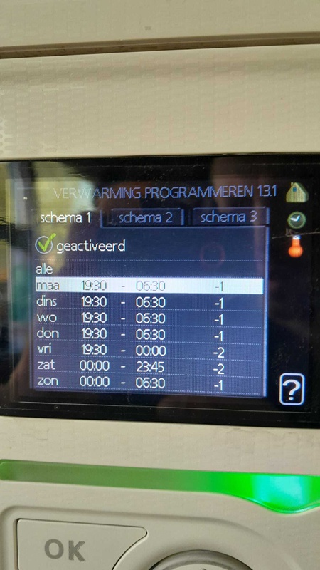

Bij de non-S smo40 kun je de temperaturen per dag programmeren in 1.3.1

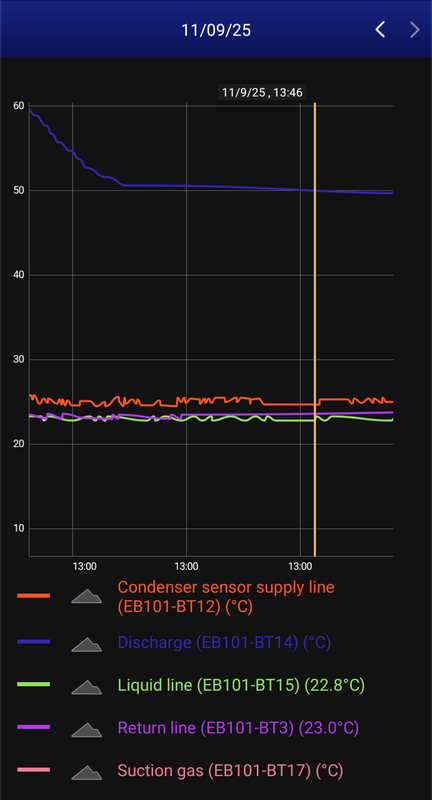

Vandaag toen ik met de neus voor de SMO stond viel me iets op dat ik niet herken.
Via menu 3.1.3 of 3.1.8
De temperaturen van BT3, BT12 en BT15 wisselen elke seconde een paar tienden plus of min.
In de logs kan ik dat gedrag terugzien aan de ribbelige lijntjes.
Met de vorige warmtepomp had ik dat niet.
Ik stop ermee.

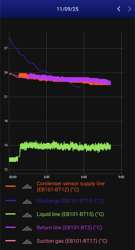

Nou nee dat was niet altijd zo, de waarden springen heen en weer. In de app kun je dat niet zien daarvoor is de verversingstijd te lang. Op het SMO scherm zie je alsof ze de oscilleren.
Het gaat om 3 signalen, de anderen zijn stabiel. In de afbeelding zie je als je goed kijkt 5 temperaturen waarvan die 3 oscilleren.
NB de WP stond hier de hele nacht uit.
Afbeeldingslocatie: https://tweakers.net/i/VmCgy7VYUEl76lL9w6l1ryIvfzU=/x800/filters:strip_exif()/f/image/m4FvLE4IoqWmUNAEppnhFuxl.png?f=fotoalbum_large
Van jouw pomp getallen kan ik niets zeggen, ik heb ze niet. Misschien kun je de entiteiten op Modbus wel zien -als je HA ofzo hebt- ?
Ik stop ermee.

Ja .. dat herken ik .. ik ga er bij mij vanuit dat het door de naregeling komt omdat er groepen open en dicht lopen. Het begint bij de aanvoer en de retour die daar dan op reageert en zo krijg je een gepingpong van reacties op elkaar. De pompdruk en snelheid reageren hier op een beetje op maar niet erg anders dan op andere momenten.
Afbeeldingslocatie: https://tweakers.net/i/DlRMUUZ6SghV9FVHXp-NeEoiha0=/232x232/filters:strip_icc():strip_exif()/f/image/ZMsc2rBJpXnkcbnvtMjZi3uW.jpg?f=fotoalbum_tileAfbeeldingslocatie: https://tweakers.net/i/F9PPhxbgU63C7EIqLTqtq3OxncA=/232x232/filters:strip_icc():strip_exif()/f/image/LjyuvzGFMAzaG4jSZ3JOV7nZ.jpg?f=fotoalbum_tileAfbeeldingslocatie: https://tweakers.net/i/OYiuLaoeddM4AViB4WDPL1AZQaY=/232x232/filters:strip_icc():strip_exif()/f/image/ER4C32V5MzlPlMkKV9F22W6w.jpg?f=fotoalbum_tile
Afbeeldingslocatie: https://tweakers.net/i/keZDsR7SjdBl9Z_rdDsDGjGDajU=/232x232/filters:strip_icc():strip_exif()/f/image/IKrfILgm69kZRL8m8Ac3IrcG.jpg?f=fotoalbum_tileAfbeeldingslocatie: https://tweakers.net/i/hU4_lrruB-sjSr6MchBiPwPD0dY=/232x232/filters:strip_icc():strip_exif()/f/image/bnA2ZbkKL6zsy3Vt7qkPh7SW.jpg?f=fotoalbum_tile
Elk jaar zeg ik tegen mezelf dat ik er wat aan ga doen, maar ik heb nog een uitbreiding in gedachten mbt tot het afgiftesysteem, dus ik plan alles in 1 opknapbeurt. Wanneer die er komt🤷‍♂️..
Hier nog geen HA. Wel in de planning, maar laag in de prio nu.
PS: mijn bronpomp staat op intermitterend
pvoutput warmtebuffer met NIBE S1255PC 19,6kWh SE Nexis, Kia Niro EV, Zaptec Go 2, Energiedak tbv zwembadverwarming

Bij jou is dat anders. Minuten versus seconden. Bij mij wisselt de temperatuur van 3 AA23 sensoren elke SECONDE!
Heb een vermoeden dat het aan dat AA23 circuit board ligt.
De resolutie van de geschiedenis is uiteraard niet per seconde maar toch is het geen strakke lijn, zoals die van BT14 wel is (nu blauw).
Allemaal sensoren die in de warmtepomp zitten.
Het rechte stukje waar de marker staat is een stukje van 5 minuten
Afbeeldingslocatie: https://tweakers.net/i/e9KiNRyYPyhu9xbsCFCs6I8Pyxg=/x800/filters:strip_exif()/f/image/OhUTc4Ch5jSRBZU4ekZjWMkk.png?f=fotoalbum_large
[ Voor 11% gewijzigd door Knowbody op 09-11-2025 14:38 ]
Ik stop ermee.
Raar idd.
Misschien sinds een bepaalde update een fijnere resolutie is de weergaven hiervan.
Was er in die rustige periode iets bijzonders aan de hand?
Dit keer ben ik degeen zonder deze parameters niet in mijn systeem

Kan zijn dat de kaart een wat mindere verbinding heeft (stekker? Insteekkaart?) of dat daarvan de aarding /shielding niet helemaal lekker zit zodat je emc dingetjes krijgt?

wickydude schreef op zondag 9 november 2025 @ 16:35:
Zoiets dacht ik ook. Niets bijzonders kunnen zien.

wickydude schreef op woensdag 5 november 2025 @ 15:29:
Dat bleek ik al gedaan te hebben vorig jaar (zie foto, wellicht doe ik iets fout), maar ik merk daar in huis niets (of in ieder geval niet genoeg) van.
Ik zou willen dat de warmtepomp donderdag op vrijdagnacht naar een andere stooklijn zou gaan of naar een andere gewenste temperatuur.
Nu stookt hij iedere dag van de week net zo hard (met name 's nachts vanwege SPA dat aanstaat).
Afbeeldingslocatie: https://tweakers.net/i/XE16cIFCZKiepf3HrWukXS97IS4=/x800/filters:strip_icc():strip_exif()/f/image/kneW9Hf3eP4ElUYOQGXMdpsN.jpg?f=fotoalbum_large
Vrijstaand 1914 | Extra vloer en muurisolatie | Triple glas | WTW: in aanmaak | WP: Nibe F2120-16 + VVM310 met SMO40 + RMU40 | CV wonen: vloerverwarming, slapen: Jaga Strada DHB Hybrid | Solar: Fronius west 7.0kVA | Accu 2x HomeWizard PiB
  • wickydude
  • Laatst online: 05:43
Zo te zien heb je geen BT50 actief. Dan zijn deze getallen verschuivingen van de stooklijn. Ik heb een RMU40/BT50 actief, ik zie daar bij 1.3.1 dan dat ik temperaturen kan instellen.
Je kunt de getallen wat verhogen, kijken wat dat brengt. En SPA werkt nu eigenlijk tegen je. Aan de ene kant verlaag je de temperatuur, aan de andere kant zeg je " laat maar wat meer warmte in huis stoppen" .

  • AnJaJoRe
  • Registratie: December 2019
  • Laatst online: 23:12
RISL schreef op maandag 10 november 2025 @ 11:40:
Als ik zo naar je plaatjes kijk (ik heb deze SMO niet dus weet niet zeker of mijn idee klopt) denk ik dat je programma WÈL aangeeft wat je in de beschreven perioden wil, maar NIET wat je er tussen in wilt, er zou dus na de regel van “maandag 19.30-06.30 verschuiving-1” een regel moeten volgen met “dinsdag 06.30-19.30 verschuiving (met je gewenste waarde)” waarna de rest volgt en dat voor iedere dag.
Ik zou verwachten dat als je dat niet doet het systeem geen reden heeft om om te schakelen
Ben benieuwd of andere gebruikers dit ook zo zien
In mijn SMO S40 komt het programmeren feitelijk ook hier op neer
F2120-16 SMO-S40 ELK9 RMU-S40 boiler RSV300X buffer-serieel UKV100 Alleen Radiatoren (8 beg.grond,5 op etage) PV9200Wp Oppervlak 2x100m2 600m3 Vrijstaand bouwjaar 1992 sinds 2023 gasloos Energielabel A++

Ik snap je, maar volgens mij geef je in het programma aan wat je wil afwijken ten opzichte van de standaard ingestelde stooklijn/instellingen. Zo werkt het ook voor je warmwaterprogramma.
Volgend weekend opnieuw proberen:
Afbeeldingslocatie: https://tweakers.net/i/FyDKf3qrPEWb98fe6CuxILqQKa4=/x800/filters:strip_icc():strip_exif()/f/image/HgNH1vpYsfszYRVKIEMPKfcX.jpg?f=fotoalbum_large
Ik had eerst nog extremere waardes gekozen (-10), maar eerst dit even proberen.

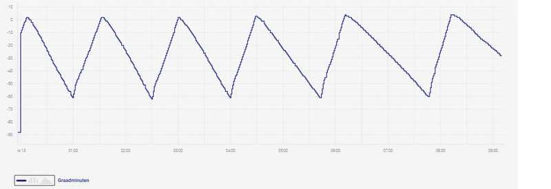

  • kayano55
  • Registratie: September 2022
  • Laatst online: 20-10 10:06
Knowbody schreef op donderdag 13 november 2025 @ 08:15:
@kayano55 van zoneregeling is het goed om te weten dat het averechts kan werken, maar dat hoeft niet een groot issue te zijn.
Als de installatie veel groepen heeft waarvan er maar een paar geregeld zijn, dan bestaat de kans dat als die paar groepen dicht zijn, er nog voldoende beschikbaar volume is voor de warmtepomp qua liters water. Dit hangt echt af van de installatie, het vermogen van de warmtepomp en of er bijvoorbeeld een buffervat is om het volume te behouden (volumizer).
Stel dat de slaapkamers altijd op 19 graden staan ingesteld, dan zullen in de praktijk in een nieuwbouw woning die groepen nooit openen. Je mist dan een stuk afgiftesysteem en dat houdt in dat andere delen van het huis meer warmte moeten krijgen want die niet-verwarmde ruimtes worden toch wel warm via de deuren en muren en WTW.
Je kunt dan veel beter die slaapkamer groepen mee laten doen en de debietmeters instellen op bijvoorbeeld 0,5 lpm.
De thermostaat vd slaapkamers op 24 instellen is ook een manier, dan gaan ze waarschijnlijk nooit dicht (maar verbruiken wel stroom)
Dit zijn de grafieken, van de afgelopen nacht na de wijziging. Mij zegt het niets kunnen jullie mij hierover informeren?Afbeeldingslocatie: https://tweakers.net/i/htUieU6GWT1XNSpszxOG73qTMks=/800x/filters:strip_exif()/f/image/hObPfJC5x7zjs1zcc621Oi1k.png?f=fotoalbum_large
Afbeeldingslocatie: https://tweakers.net/i/eelknH3ZMjP3DzXkPTEXLfyx9l4=/800x/filters:strip_exif()/f/image/66xyAINBPFRwLXWSiloYnmy3.png?f=fotoalbum_large
Afbeeldingslocatie: https://tweakers.net/i/xQr9iyDxwXVKeMeVIyqu0NT7dvY=/800x/filters:strip_exif()/f/image/o689Vx7FavCEaxU2EBldwPDs.png?f=fotoalbum_large
