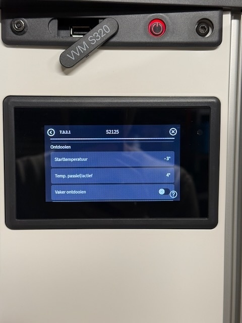

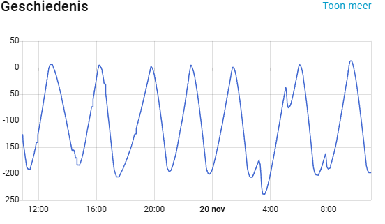

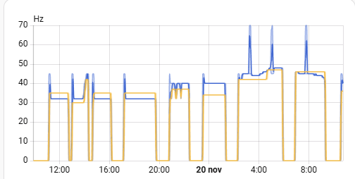

Sinds gisteravond gekke issues met de Nibe pomp. Betreft een S2125-12 icm VVM S320. Tot gisteravond ±20:30 werkte het systeem prima, maar nu is het al de hele dag drama. Gisteravond begon hij met korte serie van defrosts en verwarmen (10 min verwarmen, 5 min defrost, 10 min verwarmen, etc.) tot hij uitkwam op een alarm met de code 236: Ontdooifout. De hele achterkant zat onder het ijs, en nadat ik hem de hele nacht uit heb gehad vanmorgen weer aangezet. In het begin werkte het redelijk en begon hij rustig rustig te gevraagde temperatuur te gaan (hoewel hij nooit echt maximaal gas gegeven heeft), tot hij begin deze middag de dezelfde alarm code gaf met bevroren achterkant. Bijgevoegd wat afbeeldingen met verloop van de temperaturen. Ik probeer erachter te komen wat er mis gaat, maar kan het niet echt vinden.
Afbeeldingslocatie: https://tweakers.net/i/DxHE1egSt_HlEC7mda0wfnx25a4=/800x/filters:strip_exif()/f/image/tkDQegvZgMXUw8KYiWxsv8aJ.png?f=fotoalbum_large
Afbeeldingslocatie: https://tweakers.net/i/Seshq0nlwkikF3DciRayHi1E9eg=/800x/filters:strip_exif()/f/image/OfZRof0hhcoYOb8x6iNOnmLa.png?f=fotoalbum_large
[ Voor 13% gewijzigd door rusman op 17-11-2025 15:26 . Reden: nieuwe afbeeldingen ]

rusman schreef op maandag 17 november 2025 @ 15:21:
MvRtje in "NIBE L/W warmtepomp optimalisatie"
@MvRtje heeft het een keer gehad misschien had hij de oorzaak gevonden..?

rusman schreef op maandag 17 november 2025 @ 15:47:
Problemen van @MvRtje zijn inderdaad precies wat ik hier ook zie. Flinke ijsgroei aan de achterkant en binnenkant, en op een gegeven moment is het gewoon klaar lijkt het. Still modus uitzetten (zoals beschreven hier MvRtje in "NIBE L/W warmtepomp optimalisatie") lijkt het niet te zijn. Hier staat wel een block op 80hz, maar daar komt hij eigenlijk nooit aan. Ik zal het voor de zekerheid eens uitzetten om te testen.
Misschien kun je de Block 80 Hz vervangen door een kW grens. Dat is nieuw sinds de laatste update.

Knowbody schreef op maandag 17 november 2025 @ 16:09:
Daar ga ik even naar kijken! Eerst maar even zonder proberen. Hij schiet nu in ieder geval naar 100hz+ om warm water te bereiden, dat is al winst tov max 60hz die ik eerst zag. Nu hopen dat het de defrosts ook verbeterd.
  • MvRtje
  • Laatst online: 07:31
Ik heb het ieder jaar tot nu toe 1x gehad dat dit mis ging, maar dit was voor mijn gevoel wel telkens deels eigen fout geweest. Al vind ik dat dit niet had moeten kunnen gebeuren. Eerste jaar heb ik stille modus geactiveerd voor de nacht en dat hij niet hoger qua HZ mocht draaien de WP. Daardoor kon hij dus ook niet meer een defrost doen.. Dit is volgens mij in updates daarna wel veranderd want zonder defrosts gaat het gewoon mis.
Ander jaar heb ik ingesteld dat hij pas een actieve defrost mag doen bij -3 als ik het goed zeg. Ik ben bang dat het daardoor ook sneller mis is gegaan.
Probleem is/was bij mij dat er aan de binnenkant van de koelvinnen (dus in de WP) er een ijsbal ontstond die gewoon niet ontdooid. Oftewel hij komt niet meer uit "de vorst" waardoor het alleen maar erger wordt en je niks meer anders kunt dan die ijsbal zelf weghalen met een kacheltje of iets anders warms... Ik vind ook dat dit niet moet gebeuren, ben dus erg benieuwd of ik het dit jaar niet meer krijg.
Heel eerlijk moet ik zeggen dat ik afgelopen 24h de defrosts al aardig fors vind. Tot nu toe sinds 00:00 12 stuks gehad. Temperatuur is binnen op en top hoor, maar verbruik loopt nu hard op. Weet niet hoe dit bij andere is afgelopen 12/24 uur? Volgens mij is dit redelijk normaal maar het voelt altijd gek die aantal defrosts.

  • MvRtje
Je moet echt zorgen dat eerst heel dat blok ijs weg is.. anders ga je het nooit meer goed werkend krijgen.

Hier ook een S2125-12 warmtepomp. Vandaag 3 defrosts gehad.
Afbeeldingslocatie: https://tweakers.net/i/dentta9UuqLldO51waWwEBCkVkg=/800x/filters:strip_icc():strip_exif()/f/image/a2ORPMbUcm7QYqcEFQWsZaSh.jpg?f=fotoalbum_large
Afbeeldingslocatie: https://tweakers.net/i/chb9flSGPMdGRHJ2WmSxbqHVv-Q=/800x/filters:strip_icc():strip_exif()/f/image/kd4F6GgCiZTjp9883Sqbq0qs.jpg?f=fotoalbum_large
Ik heb defrosts ingesteld vanaf -3 graden. Nog nooit ijsvorming gehad maar wel vaker problemen dat defrosts behoorlijk lang duurde. Ik hoop dat dat dit jaar beter gaat met de laatste updates maar zie vannacht weer een defrost die 14 minuten duurde. Dat is toch echt te lang?

De buitenunit vannacht en vanmorgen uitgehad tot alles weg was. Daarna rond 12 uur aangezet. Hij heeft ongeveer 5 uur gedraaid zonder problemen, maar toen de temperatuur einde van de middag begon te zakken onder de 5 graden zag je de ijsvorming beginnen, dit bouwt zich op tot hij in alarm springt. Het lijkt erop dat de defrosts gewoon niet goed gaan. Alsof hij de defrost niet kan uitvoeren. Ze lijken ook erg kort vergeleken met eerdere jaren. Ik weet dat er een update is geweest eerder dit jaar om defrosts te verbeteren maar geen idee of dat het kapot heeft gemaakt.
En alle defrost instellingen die de S2125 heeft staan op standaard waarden?
Is er genoeg flow voor een defrost ? Staan alle groepen open?

rusman schreef op dinsdag 18 november 2025 @ 18:52:
Weet je 100% zeker dat het ijs aan de binnenkant weg was? Ik kreeg het pas weer 100% opgelost zodra het blok ijs echt volledig weg was aan de binnenkant anders kreeg hij 't alsnog niet weggewerkt. Je kon 't zien zitten door met een lamp vanaf de voorkant er in te schijnen.

Knowbody schreef op dinsdag 18 november 2025 @ 18:58:
Yes als het goed is zijn dit de standaard waardes:

rusman schreef op dinsdag 18 november 2025 @ 19:34:
Nee bij mij zijn de standaardwaardes (als je erop drukt zie je er ook een * bij staan) 0 graden bij Starttemperatuur en Temp. passief/actief is 0.
Die -3 ben ik ook vanaf gestapt, dat had ik vorig jaar ingesteld waardoor het toen dus eenmalig fout gegaan is. Ik heb hem nu op -2 staan omdat ik -3 niet meer durf.
Door op de setting te gaan staan kun je zien bij welke waarde het sterretje staat. Dat is dan de default.
Volgens de release notes heeft de S2125 diverse updates gehad met betrekking tot de-icing en defrosts. Zie ook menu 4.11.3.
Draait jouw S2125 op de laatste fw versie ? Zie menu 3.5
Release notes https://www.nibe.eu/webda...link_changelog/nibe-n.pdf

MvRtje schreef op dinsdag 18 november 2025 @ 19:36:
Ah check, ik zie dat 0gr voor beide de default is, nu terug gezet op de default. Geen idee waarom ik dat ooit heb aangepast.

In menu 4.11.3 heb ik alles uit staan, volgens mij is dat standaard. 3 vinkjes die aan/uit kunnen mbt de-icing. "Start ondooien ventilator" lijkt hier niks te doen als ik er op klik.
- VVM S320 draait op 4.6.4
- S2125 draait op 3.1.19

Bij mij gaat de Ta zo'n 2,5 graad boven de berekende.
Stooklijn 3 met start compressor op -180, diff bijverwarming op -800.
Runs vandaag best lang, tssen 2 en 3,5 uur met defrosts. Maar hij gaat gewoon weer omhoog en naar 0 toewerken.
Afbeeldingslocatie: https://tweakers.net/i/5DMFvb9XuG0n2WUf1jSD8Ninx9A=/fit-in/4000x4000/filters:no_upscale():strip_exif()/f/image/DjmmrMVqAekpCjHTTcpv3HTP.png?f=user_largeAfbeeldingslocatie: https://tweakers.net/i/ascKFW7sTsD8ead_KOtiHkESG1A=/fit-in/4000x4000/filters:no_upscale():strip_exif()/f/image/KuZTjGll6QvWcsu2RyacpkYs.png?f=user_large
Nibe F2120-16/SMO40/300L / Home Assistant / Peblar EV lader / VW ID.4 Pro ‘21 / 8000Wp

[Afbeelding][Afbeelding]
Ik heb bij mij qua graadminuten niks ingesteld en alles op standaard staan. Is hier volgens jou iets in de fine tunen?
Hij doet veel defrosts nu met alle overige instellingen nu op standaard maar wel heel kort en voor mijn gevoel erg netjes. Verbruik vond ik afgelopen 24h ook erg meevallen, dit was andere jaren met deze temperaturen veel hoger dus daar ben ik ontzettend blij mee.
Bij mij gaat de TA ongeveer 1 a 2 graden boven het berekende.
Graadminuten blijven bij mij afgelopen 24h tussen de -150 en -90.

Die 40 Hz lijkt mij een firmware dingetje. Technical manual proberen te vinden daar staat dat dan in.
Hier ook een non-S smo40 gebruiker (ams20-6 buitenunit) en ik zie hetzelfde als @wickydude, de compressor start als hij onder de ingestelde graadminuten komt, en dan kijkt ie gewoon naar de compressor curve (die hier bepaald wordt door de DOT), dat wordt dan de gevraagde frequentie.
Dan kan het inderdaad nog zijn dat de buitenunit zelf op 35hz gaat zitten ipv 25 omdat het te warm of koud is (firmware dingetje idd), maar de smo40 gaat niet zelf de frequentie aanpassen om de graadminuten stabiel te houden. (tenzij de graadminuten echt gaan kelderen omdat de ingesteld frequentie niet voldoende is)
Momenteel is het koud genoeg om via de compressor curve 35 hz te vragen, en dan werkt die de graadminuten gewoon weg, hij gaat dan niet minder hz vragen.

Als bij jou de GM nooit boven 0 komen, stopt de compressor dus ook niet. de start compressor waarde zal bij jou dus niet uitmaken in deze situatie. Die bepaalt alleen wanneer de compressor start.
Denk dat jouwe gewoon mooi draait zo.
Maar dit is dus precies waarom ik zeg dat de S en non-S verschillende regelstrategieen hebben.

gaafst schreef op donderdag 20 november 2025 @ 09:59:
Dat moet ook niet. Om te compenseren voor ontdooi- en SWW-sessies, zal de Ta er iets boven moeten zitten. Gemiddeld genomen zouden ze gelijk moeten zijn.
Als ik naar mijn daggemiddeldes kijk, zijn de berekende en daadwerkelijke aanvoer bijna altijd binnen 0,1°C van elkaar, maar ligt de daardwerkelijke aanvoertemp (tijdens compressorbedrijf) altijd iets boven de berekende.
Het hangt ervan af in welk gebied de graadminuten zich bevinden !
Is er wat in te halen, gaat hij er uiteraard boven zitten.
Hier blijft hij er prima op als hij in het gebied rond de -90 zit. Dat is de situatie dat er geen defrosts zijn en de zaak weer in rustig vaarwater zit.
Die -90 is dan met de instelling Rel GM op 200 ipv 400.
Bij de standaard instelling van 400 zal het een ander getal zijn, ik gok op -110
Sommetje: Rel GM 200. 4 stapjes van 50.
Bij -60 start de compressor, en blijft eerst op minimale snelheid draaien. -110 gaat hij dus optoeren. De helft van 50 later zit hij op -85 en dat is dan ongeveer het stabiele gebied. De compressor draait dan > 25 Hz
Rel GM 400. 4 stapjes van 100.
Idem bij -60.
Bij -160 gaat hij optoeren, en bij -110 stabiliseert het.
Ta is dan in staat de Tber te volgen.

riberts schreef op donderdag 20 november 2025 @ 10:16:
@wickydude Ik weet niet of dat helemaal klopt, ik heb een F2120-8 met een SMO-S40 en deze werkt ook altijd de GM weg door ongeveer 1 graad boven de berekende Ta te gaan zitten.
25 Hz en te hoge Tr ? Dan kan het niet anders.
