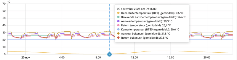

wickydude schreef op donderdag 20 november 2025 @ 10:56:
Bij mij gaat de Ta zo'n 2,5 graad boven de berekende.
Stooklijn 3 met start compressor op -180, diff bijverwarming op -800.
Runs vandaag best lang, tssen 2 en 3,5 uur met defrosts. Maar hij gaat gewoon weer omhoog en naar 0 toewerken.
[Afbeelding][Afbeelding]
Dat komt omdat jouw WP is over-gedimensioneerd.
Ik stop ermee.

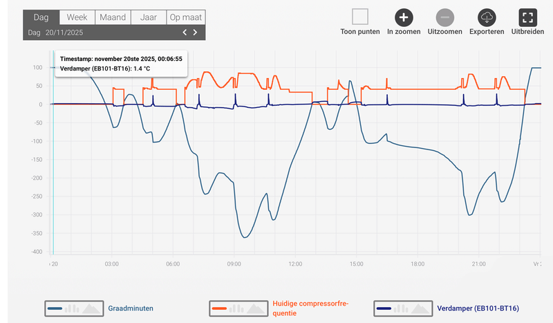

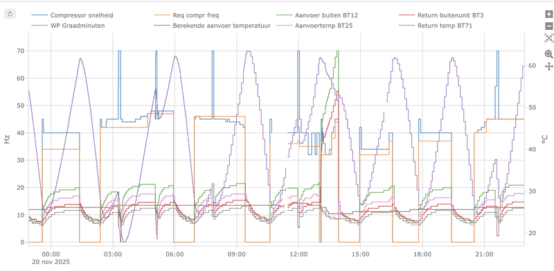

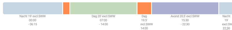

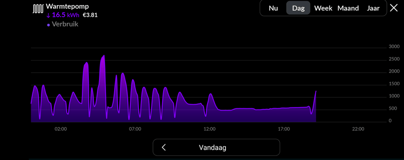

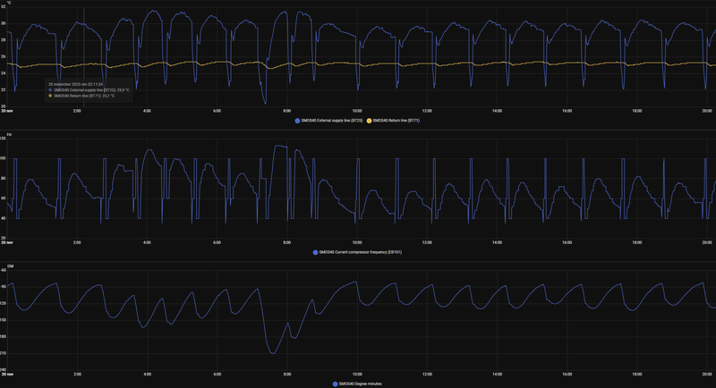

Plaatjes van vandaag.
De eerste nacht met serieus ouderwetse defrosts! Zodra de temperatuur weer ongeveer rond de 3 graden komt zijn de defrosts niet meer aan de orde. Dat vind ik perfect!
Momenteel meet BT1 2,6 graden en wordt het wat kouder. De graadminuten liggen ook niet rond de -90 en hij is bezig weg te werken, maar zeker niet met het doel om naar 0 te gaan. Dat is geen doel, maar een middel!
PS in de nacht nog een beetje SWW aangevuld. Daar zie je 2 pieken in het stroomverbruik. De graadminuten kelderen voorbij -150 een herstellen daarna ook prima.
Afbeeldingslocatie: https://tweakers.net/i/Tq7KUA4PQcTA-ftuLr8DOlCAOAc=/x800/filters:strip_exif()/f/image/dwNjriDrS4sXoQmWnnxvbVsd.png?f=fotoalbum_large
Afbeeldingslocatie: https://tweakers.net/i/po-lMzpTLDLR5DmWT-cg2LTlBRU=/800x/filters:strip_exif()/f/image/DDB03kkiN1BXcGNX7aKBwnvj.png?f=fotoalbum_large
Afbeeldingslocatie: https://tweakers.net/i/8VmeITzn75P6JK6goiI0jcwyacc=/x800/filters:strip_exif()/f/image/K5Z3NywKK8JSic7R9Ghlv87a.png?f=fotoalbum_large
Toegevoegd enkele momenten later in het stabiele gebied (rond de -85).
De TRetour Is vrij strak en stabiel. Er is ruimte voor de Ta om de berekende waarde aan te houden en geen reden om deze te overschrijden.
Afbeeldingslocatie: https://tweakers.net/i/gbsooowfteSaPOByoESZeSIhrqo=/x800/filters:strip_exif()/f/image/UzUjtGBRkImuKz80QyLsa5aF.png?f=fotoalbum_large
[ Voor 19% gewijzigd door Knowbody op 20-11-2025 19:58 ]

Ik ontken niet dat het regelgedrag anders is; dit is anders! De S heeft namelijk geen instelbare compressor curve.
De graadminuten regeling lijkt mij echter van dezelfde orde. Mijn bewering is en blijft dat het doel niet is om graadminuten naar 0 te werken. Elke onnodige stop van de compressor moet worden voorkomen.
PS de retour temperatuur vertelt je eigenlijk of je goed zit qua gekozen stooklijn.

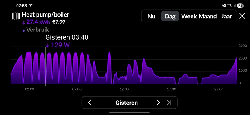

Ik krijg alleen niet zoals bij jou overdag een stabiele lijn. Dit is mijn grafiek van vandaag:Afbeeldingslocatie: https://tweakers.net/i/G57vLfuM2BXlCyhLs6W_28yw4ZA=/800x/filters:strip_exif()/f/image/TTOz6HfA6Rtyjms1Uju45C65.png?f=fotoalbum_large
Verbruik tot nu toe (20:17) 27 kWh.

Ik zou zeggen dat je stooklijn nog steeds te hoog is gekozen.
Overweeg lager, dan wordt de retour een strakke lijn en verdwijnen de pauzes.
(De retourtemperatuur wordt constanter als de pauzes verdwijnen. Daarvoor moet je stooklijn omlaag)
PS ik doe misschien een te gevaarlijke uitspraak. Jij hebt immers nog steeds defrosts die de retourtemperatuur beïnvloeden. Mooi zo laten als het verder naar wens is. Je hebt immers geen pauzes ook. Ik keek verkeerd.

Als je met pauzes bedoeld dat de WP stopt dan is dit niet het geval. In principe draait hij 50 minuten en doet dan een defrost van 10 minuten. Ik heb een eigen stooklijn:
Afbeeldingslocatie: https://tweakers.net/i/gNrjQeQhqE_5x7i7B9kd0m_Lcmo=/x800/filters:strip_icc():strip_exif()/f/image/ancXHBaipKfmbsunAnkMM2xp.jpg?f=fotoalbum_large
Tot nu toe blijft mijn binnen temperatuur sinds deze zomer met deze lijn nog altijd gemiddeld 21,5 graden wat ook mijn doel is.

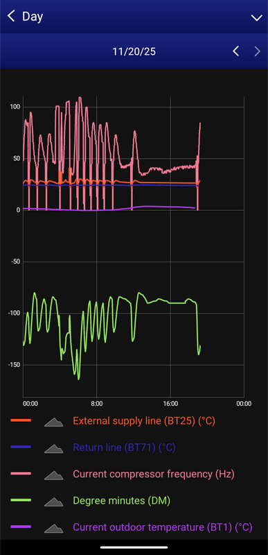

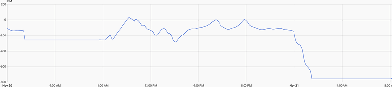

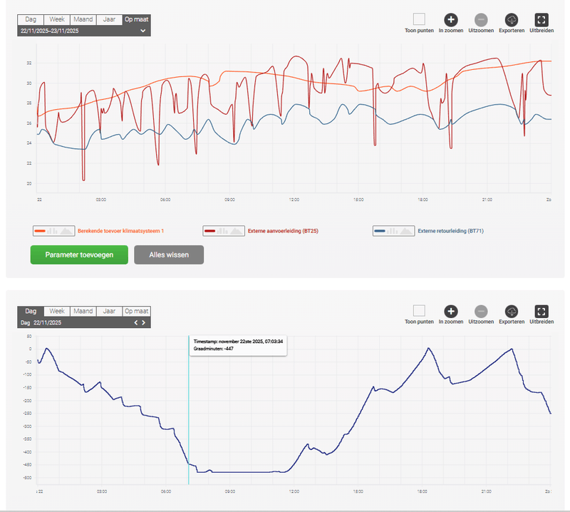

Ik snap niet helemaal wat er bij mij gebeurt. Sinds de laatste update – of misschien komt het doordat het nu echt kouder is – zie ik dat de warmtepomp sterk opschaalt in verbruik en daarna weer een tijd heel rustig draait. Het verbruik schommelt dan van ongeveer 2400 W naar rond de 200 W, en dat gaat zo het hele uur door. De graadminuten worden daarbij ook niet meer netjes weggewerkt.
Ik heb overigens alles op de standaardinstellingen staan. Het huis is niet super goed geïsoleerd en ik verwarm alleen via radiatoren met fans. Ik het gaat hier om Afbeeldingslocatie: https://tweakers.net/i/4RgfyiHaBdo7EU1SxO8X1Tm9AUY=/800x/filters:strip_icc():strip_exif()/f/image/QqK1nN2jf3KJjJAJOGyC6M8i.jpg?f=fotoalbum_large
Afbeeldingslocatie: https://tweakers.net/i/MafGPC8HfQfsMuxTWycqtf5_Fd8=/800x/filters:strip_exif()/f/image/m7yyAvIYB7EOEA40tNkvZRpX.png?f=fotoalbum_largeeen F2040-6 met een SMO-S40 en een SWW-vat.

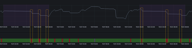

warsame schreef op vrijdag 21 november 2025 @ 08:51:
Ik vermoed een stukje specifieke NIBE software, want bij mij het zelfde beeld gisteren:

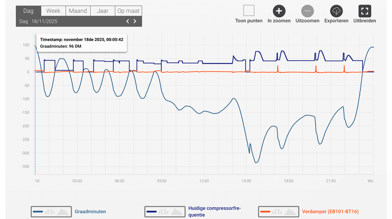

Ik heb overigens alles op de standaardinstellingen staan. Het huis is niet super goed geïsoleerd en ik verwarm alleen via radiatoren met fans. Ik het gaat hier om [Afbeelding]
[Afbeelding]een F2040-6 met een SMO-S40 en een SWW-vat.
Gewoon perfect gedrag. Het komt door de defrosts. Die kun je duidelijk zien. In de loop van de dag weer stabieler onder de buitentemperatuur dan al weer boven een bepaalde waarde komt. Bij mij is +3 graden als genoeg om de gevraagde Ta te leveren zonder dat de verdamper bevriest.
Die rechte lijn bij -259 ontstaat doordat je net als ik 200 ipv 400 rel GM hebt ingesteld, maar de bijverwarming geblokkeerd hebt.
Klopt dat?
[ Voor 4% gewijzigd door Knowbody op 21-11-2025 09:37 ]
Ik stop ermee.
  • warsame
  • Laatst online: 17:57
Knowbody schreef op vrijdag 21 november 2025 @ 09:34:
Die rechte lijn bij -259 ontstaat doordat je net als ik 200 iov 400 rel GM hebt ingesteld, maar de bijverwarming geblokkeerd hebt.
Klopt dat?
Dat is goed om te horen dan. Zou het iets uitmaken als ik ipv ruimte sensor op WAR zet voor radiotoren of iheeft alleen zin met vloerverwarming? voor de GM moet ik even kijken in de app als dat kan of kan dat alleen bij de smo? ik heb geen bijverwarming volgens mij. HOe kan ik dat zien?

warsame schreef op vrijdag 21 november 2025 @ 09:39:
Wat mij opviel is de rechte begrensde lijn. Als de bijverwarming in de software wel aan staat maar de hardware staat uit (zekering automaat bijvoorbeeld) of is er simpelweg niet, dan kan hij die verwarming dus niet aansturen. In plaats van de graadminuten door te tellen gaat hij een steeds hogere Tberekend berekenen.
In S serie menu 7.1.5 staan de instellingen van de bijverwarming. Je zou dan ook een BT63 sensor moeten hebben.
[ Voor 7% gewijzigd door Knowbody op 21-11-2025 09:54 ]
Ik stop ermee.
  • AnJaJoRe
  • Registratie: December 2019
  • Laatst online: 02-11 18:04

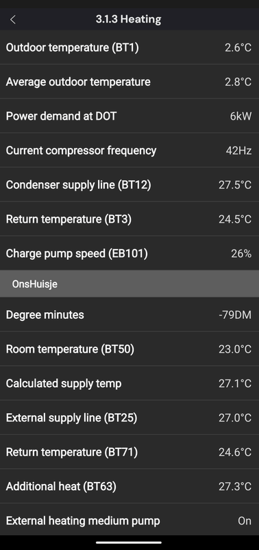

Benjamin1 schreef op donderdag 20 november 2025 @ 08:45:
Hallo mede-tweakers,
Ik ben benieuwd naar jullie ervaringen met de AI functie en bijbehorende sturing dmv de ruimtesensor.
Die van mij sinds de laatste 2 updates niet heel positief. Ik ervaar dat de WP telkens in de nacht vol gas staat te blazen en overdag voor het overgrote deel uit staat. Met deze temperaturen trekt mijn woning dat niet en het gevolg is dat de binnentemperatuur telkens schommelt tussen de 20 en 21 graden.
De ingestelde binnentemperatuur is 21 graden en de WAR is nu uitgeschakeld, regeling is geheel op binnentemperatuur.
SPA staat aan, op 'Opslaan' en de weerregeling had ik ook altijd aan staan maar die instelling is met de laatste updates verdwenen....
Ik had de Smo-s40 altijd regelen op WAR voor de update waarbij de binnentemperatuursensor leidend werd en WAR deed het altijd perfect.
Ik hoor graag jullie reacties en ervaringen
Bij mijn systeem werkt sturing door de RMU S40 prima 🤗 met alleen radiatoren, wel zie ik dat daarbij duidelijk hogere watertemperaturen nodig zijn de de meesten hier met vloerverwarming
Ik heb een dagprogramma met instellingen 19’ in de nacht, 20’in de ochtend, SWWrun 14.00-15.30 waarin dan de kamertemp.iets lager is ingesteld om prioriteit SWW af te dwingen die meestal na 45min al klaar is, en de avond tot 22.30 geen temp ingesteld maar de offset van de RMU S40 staat op 21’ (geen vaste instelling dus maar beïnvloedbaar door handmatige actie zo nodig)
De temperatuur is sinds de MachineLearning/AI-beinvloeding precies volgens schema
Dat levert onderstaande grafiekjes op, van drie dagen, BT16 met piekjes op de defrosts
Afbeeldingslocatie: https://tweakers.net/i/jk2FzaG1P4AJSruGML6l2gwdCEM=/800x/filters:strip_exif()/f/image/udHCH4C3Mf9Cl3M8xNhPuelB.png?f=fotoalbum_large
Afbeeldingslocatie: https://tweakers.net/i/YbT98WjurFXxTMYLq1yJFkkYKrU=/800x/filters:strip_exif()/f/image/7Z5UZnP4QNad3Ly84CZF3JET.png?f=fotoalbum_large
Afbeeldingslocatie: https://tweakers.net/i/HdmTq_P0m5a1ZUFopSI7cnVaar4=/800x/filters:strip_exif()/f/image/8CgHvacHg2PjK8MlE8kKrG9P.png?f=fotoalbum_large
Afbeeldingslocatie: https://tweakers.net/i/y6PDfIoYKhmOHNX-u9HlMQsbtXw=/800x/filters:strip_exif()/f/image/ZjAR2Wx16oXzXr0ZYOg4Q9n8.png?f=fotoalbum_large
Op 19 nov. Ging de houtkachel erbij aan om plm.17.00 en dan zie je de graadminuten al snel gecompenseerd worden, kamertemp steeg naar behaaglijk zonder dat de rest van het huis teveel afkoelde
F2120-16 SMO-S40 ELK9 RMU-S40 boiler RSV300X buffer-serieel UKV100 Alleen Radiatoren (8 beg.grond,5 op etage) PV9200Wp Oppervlak 2x100m2 600m3 Vrijstaand bouwjaar 1992 sinds 2023 gasloos Energielabel A++

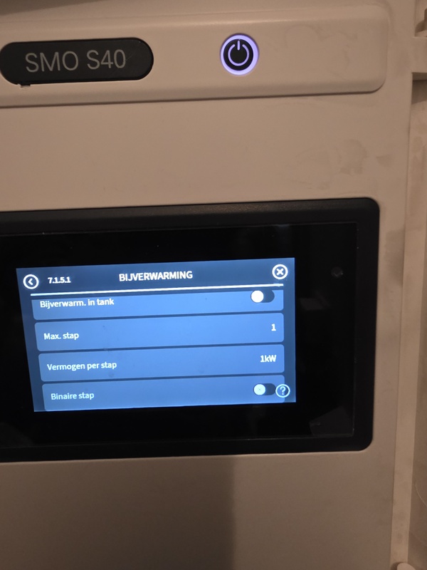

  • warsame
Knowbody schreef op vrijdag 21 november 2025 @ 09:46:

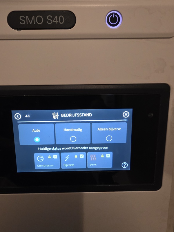

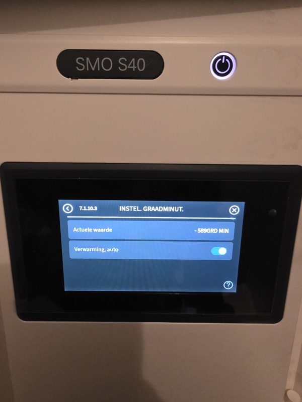

Zo te zien staat de bijverwarming wel aangevinkt in menu 4.1 maar staat niet aan in menu 7.1.5. Ik kan verder in de app menu 3.1.3 geen BT63 vinden.
Afbeeldingslocatie: https://tweakers.net/i/XELg2Ec5G3379QSB-_a2iiPduOI=/x800/filters:strip_icc():strip_exif()/f/image/N4SxFrw1S3wnG7LVTBGDmZ5f.jpg?f=fotoalbum_large
Afbeeldingslocatie: https://tweakers.net/i/a7NbFFQwP9vYNZ3nfQJTqB99WQo=/x800/filters:strip_icc():strip_exif()/f/image/ZluyEGKTdSlJLNmHohAJMuIk.jpg?f=fotoalbum_large
Afbeeldingslocatie: https://tweakers.net/i/pPJYnQ3UB0mHv1lvY7JOYwgwsY0=/x800/filters:strip_icc():strip_exif()/f/image/fhvtPcJyh7D9oi7F5aKyyGyj.jpg?f=fotoalbum_large
Afbeeldingslocatie: https://tweakers.net/i/ykVl2tTvQZGBEffSnkVWi2iiiNg=/x800/filters:strip_icc():strip_exif()/f/image/4W1C94pnfALM1kHre5Rpfd4e.jpg?f=fotoalbum_large
F2040-6 | SMO-S40 | Hygiene boiler 200 L | Alleen radiatoren | HoekHuis BJ 1952 | Buffervat 25 L | Wilo Yonos PICO circulatiepomp | NIBE RTS 40
  • Knowbody
  • Laatst online: 18-09 22:04
Knowbody
warsame schreef op vrijdag 21 november 2025 @ 10:30:
Als er een BT63 zou zijn dan vind je die op een AUX input.
Zet de maximale stap eens op 0 als dat kan ?
Ik stop ermee.

  • warsame
Knowbody schreef op vrijdag 21 november 2025 @ 11:30:
Geen BT63 op een AUX. Ik heb nu de maximale stap van 1 naar 0 gezet.
Ik zie trouwens nu dat vanaf 11 uur nu en wat warmer is rond de 5 graden systeem rustig en continue rond 500W verbruik blijft.
Edit: Vandaag totaal 17 defrosts. 12uur laatste defrost
[ Voor 6% gewijzigd door warsame op 21-11-2025 16:30 ]
  • MvRtje
  • Laatst online: 17:06
warsame schreef op vrijdag 21 november 2025 @ 16:27:
Dit krijg ik bij mij helaas niet voor elkaar, bij mij blijft hij hele dag op deze temperaturen defrost doen om 't uur ongeveer. Kan goed te maken hebben met dat ik een S2125-12 heb.
Binnen temperatuur top hoor en hij doet alles goed alleen je zou zeggen bij een + temp van rond 4/5 graden dat hij niet alsnog defrost moet doen om de 50/60 minuten.
WP: NIBE S2125-12 - SMO-S40 / PV: SolarEdge 7200WP / SigenStor 17kW + 36kWh / Zeekr 7x AWD Privilege / Home Assistant / 2x Easee EV / Gardena Smart / Navimow H3000E-VF / Dreame X50 Master & X40 Ultra
  • warsame
MvRtje schreef op vrijdag 21 november 2025 @ 16:30:
Misschien speelt de lokatie een rol??. Bij mij staat de WP op het westen tegen de gevel boven de aanbouw. Hoe zit het bij jouw?

  • wickydude
  • Laatst online: 21:26
In werkelijkheid zijn er best grote verschillen te zien in het verloop van BT16 bij defrosts.
Soms zakt ie best ver, vriest dan dicht waardoor de BT16 nog verder daalt en dan een defrost triggert. Bij de volgende defrost is de temperatuur graden hoger.
Verderop ligt de BT16 tijdens de run weer een stukje hoger als het water inmiddels wat warmer is.
Er spelen natuurlijk meer factoren een rol maar die zijn moeilijk aan het hele publiek uit te leggen. En al zou je dat proberen dan komt er wel weer eens ergens een situatie voor die ze niet uitgelegd hebben waardoor het publiek weer gaat steigeren…
Daarom geven fabrikanten simpelweg aan dat er onder de ca. 7 graden kans bestaat dat er ontdooid moet worden.
Afbeeldingslocatie: https://tweakers.net/i/HxcbwTWM4qsc85-JF9lxQ1lP_VY=/x800/filters:strip_exif()/f/image/oQKKvuv2tYI9JkcjkeAPi3nL.png?f=fotoalbum_large
Nibe F2120-16/SMO40/300L / Home Assistant / Peblar EV lader / VW ID.4 Pro ‘21 / 8000Wp

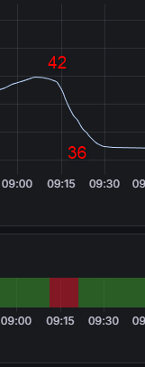

Wat me verder nog opvalt is dat de compressor niet uitgaat maar naar 70Hz springt tijdens defrost.

  • WeaZuL
  • Laatst online: 27-10 10:38
WeaZuL
Try embedded, choose ARM!
tinusa4 schreef op vrijdag 21 november 2025 @ 09:30:
[url=https://ibb.co/gZBthTTQ][Afbeelding]
Ik heb hetzelfde, heb ook mijn bijverwarming uitgezet en sinds gisteren avond duikt de temp onder de 0 graden en heb ik onderstaand verbruik i.c.m. mijn f2050-10. Hoe kan ik de defrosts goed weergeven? Ik kan het goede attribuut daarvan niet vinden in HA :?
Afbeeldingslocatie: https://tweakers.net/i/PKonxTF6kPbj808iZ-pJyvB6TKA=/800x/filters:strip_exif()/f/image/g5T9wcd7gGbQvciYXFi66aOl.png?f=fotoalbum_large
NSLU2, SheevaPlug, Pogoplug, Espressobin and Odroid H2 addict

Zeer onwenselijk gedrag gesignaleerd en afwijkend van voorgaande jaren. Er wordt SWW warmte gebruikt voor de defrosts.
Afbeeldingslocatie: https://tweakers.net/i/WeNFVQW08N0hWGvbJ77cb8dgjZg=/800x/filters:strip_exif()/f/image/dj7l07hxWpNOI4IzBVMAd93W.png?f=fotoalbum_large
Wijziguingen die afgelopen periode zijn doorgevoerd is de minimale aanvoer temp (min_supply_climate_system_1_40035) van 20 naar 21 gezet plus firmware upgrade van 4.4.7 naar 4.6.4.
Ik ga nu de minimale aanvoer temp weer terug zetten naar 20 en dan kijken wat er gebeurd. Met 5 personen is het zeer wenselijk om een zo warm mogelijk gevuld SWW vat te hebben.
Ja, het is "op te lossen" door een SWW run te doen voor het time window dat SWW nodig is en/of om Smart Control aan te zetten, echter is dit IMO pleisters plakken en niet oplossen van de oorzaak.

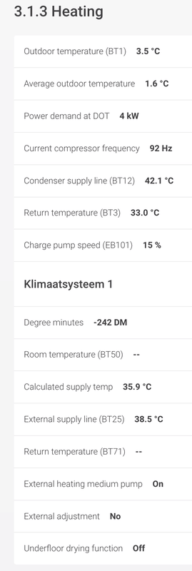

  • The_FrankO
Het zijn mooie dagen dit met een warmtepomp als hobby :P
Afgelopen dagen is de warmtepomp druk bezig om de negatieve graadminuten weg te werken naar 0 maar komt daar eigenlijk niet, zoals gewenst. De compressor stopt alleen voor een defrost of oil return (iedere 3 uur…).
Het gaat om een NIBE SHB10 AMS 10-12 met de volgende configuratie:
- heatcurve: 3
- 4.9.3 - start compressor: -240 DM
- 4.9.3 - diff. additional heat: 700 DM
- 4.9.3 - diff. between additional steps: 50 DM
- 5.1.14 - DOT: -15°C (maar volgens mij doet dit niks indien compressor curve aangepast)
- 5.1.23 - compressor curve: -16 / 2
- geen kamerthermostaat aangesloten
- vloerverwarming, met zone systeem maar alle kamers op 25°C
Geeft het volgende beeld:
Afbeeldingslocatie: https://tweakers.net/i/n5EmC8FxdtZ-6Ojyid1vQOaTkpI=/x800/filters:strip_icc():strip_exif()/f/image/763dy4yTIdcazF9iCsHdEtLg.jpg?f=fotoalbum_large
Mijn eigen observatie:
- unit is oversized, daarom met de heatcurve de compressor laag houden (25Hz) tot 2°C
- vrijdag ochtend met lichte mist en met minder dan 40Hz gaan de graadminuten alleen omlaag, ook door de vele defrosts
- na meer dan 24 uur de negatieve graadminuten wegwerken en nog een SWW was zaterdag 22 november 0:00 de 0 graadminuten bereikt, systeem staat ongeveer 1 uur geen warmte te produceren
- kamertemperatuur blijft constant en op gewenste temperatuur (halve graad lager was ook prima geweest)
- door de defrost, bij een BT1 tussen 0°C en 2°C beginnen de graadminuten negatiever te worden
Ik denk dat ik de compressor curve wat moet aanpassen, bij 3°C zie ik eigenlijk dat de graadminuten makkelijk weggewerkt worden maar daar onder niet meer. Ik denk dus de negatieve kant van de compressor curve (-16) naar een hogere temperatuur te brengen, dan zou de compressor curve wat steiler moeten oplopen.
Jullie nog tips, suggesties of andere observaties voor verdere optimalisatie?

  • wickydude
WeaZuL schreef op zaterdag 22 november 2025 @ 09:31:
Je kunt de zoekfunctie gebruiken en zoeken op defrost?

  • martius
  • Laatst online: 27-10 16:44
ik222 schreef op zaterdag 22 november 2025 @ 11:29:
… zonder dat ik een aanleiding kan vinden.
Het systeem hier draait reeds een jaar ongewijzigd op 1 groot verschil na en dat is de ML die er bij is gekomen in maart 2025 ( als ik het goed heb).
Hiervoor nooit dit gedrag waargenomen, nu wederom een defrost en een vermindering van 5 graden (48 > 43) van BT6.
Dergelijk gedrag zou zo maar eens in theorie een never ending defrost-SWWrun loop kunnen creëren waarbij middels Smart Control een SWWrun aftrapt wat weer een defrost genereert als iedere keer 5 graden van BT6 wordt afgesnoept.
Toch maar eens de release notes en alle relevante menu’s er op nakijken of er een wijziging is.
Dit gedrag vind ik zeer onwenselijk.

  • warsame
Ik vraag me af of mijn installateur sommige sensoren verkeerd heeft geplaatst. In de app zie ik bijvoorbeeld dat BT3 als Return temperature wordt weergegeven, wat niet logisch lijkt. Daarnaast valt me op dat het SWW na het douchen door twee personen snel lauw wordt, alsof er direct veel koud water de boiler in komt. Dit zou er zelfs op kunnen wijzen dat aanvoer en retour omgedraaid zijn, waardoor het systeem niet goed kan laden.
Ook zie ik dat er geen BT71 sensor aanwezig is. Voor zover ik weet is die optioneel, maar het zou misschien wel handig zijn voor nauwkeurigere monitoring. Ik vraag me af of het verstandig is om extra sensoren te laten plaatsen, bijvoorbeeld voor een betere controle van aanvoer en retour of om warm water nauwkeuriger te kunnen volgen.
Mijn installateur komt binnenkort langs voor het tweejaarlijks onderhoud, dus ik wil deze punten dan meteen met hem bespreken.
Hebben jullie nog zaken die vreemd lijken of aanbevelingen?
Is het bijvoorbeeld zinvol om een bijverwarmingselement te laten plaatsen, zodat ik op zonnige dagen het SWW naar ongeveer 60 graden kan opwarmen met mijn eigen zonnepanelen?Afbeeldingslocatie: https://tweakers.net/i/17vK6M8KltFbSQfjWfxJnfe1nyA=/x800/filters:strip_exif()/f/image/zBMKEgebRPLUmOrqVCiR7Bwh.png?f=fotoalbum_large

Nieuw jaar, nieuwe vragen met de NIBE WP (NIBEF2120-20 met SMO S40). Afgelopen weken heeft de WP (dankzij jullie adviezen ook) prima gedraaid, constant op 41hz en netjes de GM weggewerkt. Helaas afgelopen nacht een onstuimig avondje. De zon stond de hele dag op het huis (en de vloerverwarming dus uit) en toen de zon onderging en de kou direct toesloeg, zag ik dat er ruim 8 groepen vroegen om warmte om 20:30. Toen is de pomp als een idioot gaan werken (ruim 108hz) om de boel te verwarmen. Dat duurde tot zeker 00:30 voordat hij terugviel naar zn oude reguliere werk. Ik snap waarom hij het doet maar ik zou toch graag willen dat de pomp kan ''anticiperen'' op zo'n nacht ipv dit. Iemand ervaring mee hoe je dit makkelijker/ beter kan instellen, ik begreep dat je ook AI kunt aanzetten voor de pomp, zou dit helpen? Het heeft mij ook meerdere maanden gekost om de juiste stooklijn aan te zetten dus het liefst zit ik daar niet aan. Staat nu op curve 4, verschuiving 1. Hierbij een foto van de GM en Comp.freq van afgelopen 24 uur:
Afbeeldingslocatie: https://tweakers.net/i/oGUdN6AiERDZuhm8rcUKotqRu3U=/800x/filters:strip_exif()/f/image/9FbdhkqzSiF8lrngjPioFn7a.png?f=fotoalbum_large
Dank alvast!

Durkydurk schreef op zaterdag 22 november 2025 @ 15:31:
Dank alvast!
Hoe zou een pomp moeten anticiperen volgens jou? Als 8 groepen door koude vloeren (zoneregeling neem ik aan?) ineens open gaan dan is het logisch dat de retour temperatuur flink zakt waardoor de pomp hard moet werken om zo goed mogelijk de gevraagde TA te halen. Daar kan hij met een zoneregeling ook nooit op anticiperen, immers zolang de groepen dicht staan kan hij eventueel extra geproduceerde warmte nergens kwijt.
Enige wat je kan doen is de zoneregeling uitzetten / zorgen dat overdag niet al die groepen dicht gaan. En dan kun je eventueel wat spelen met beïnvloeding van TA op basis van de ruimte thermostaat. Maar zoals velen al gemerkt hebben is dat vaak ook geen succes met vloerverwarming.
Dus ik denk dat je twee keuzes hebt, het wordt overdag misschien wat warmer in die ruimtes (zorg dat de zoneregeling ze overdag niet dichtzet). Of je accepteert wat er nu gebeurd is, in de basis hoeft daar ook niets mis mee te zijn namelijk. Je kan dan eventueel nog kijken dan naar de stille stand / vermogensbegrenzing in de nacht als het om geluid gaat. Alleen dat betekent dan dus weer dat het huis mogelijk wat afkoelt in de nacht.

ik222 schreef op zaterdag 22 november 2025 @ 16:50:
dank voor je reactie, ja ik snap dat het misschien een moeilijke vraag is. Ik heb ChatGPT gevraagd wat te doen en die begint ook over de weersinvloeden uit te zetten. Helas begint hij over menu 1.3 maar ik vind niet ergens de knop om die ''zoneregeling'' lichtjes aan te zetten. Waar kan ik dat vinden in de SMO S40? ik heb de nieuwste firmware op de machine.

Durkydurk schreef op zaterdag 22 november 2025 @ 17:27:
Omdat je op ruimtevoeler stuurt, en zoneregeling hebt, kan het zijn dat het beter gaat werken als je een parallel buffervat hebt. Heb je die ook ?
Je SMO weet niet dat je een zoneregeling hebt. Mogelijk stuurt de zoneregeling wel een signaal naar een AUX input en wat de SMO daar dan mee doet vind je onder 3.1.1.4.
Ik stop ermee.

Bt3 is correct, dat is je retour op de buitenunit vanuit het huis. Bt12 is de aanvoer van de buitenunit naar je huis. Bt12 is hoger dan bt3 —> correct.
Ik neem aan dat je al een elektrische bijverwarming hebt, dat hebben eigenlijk alle systemen om de 60 graden bij legionellarun te kunnen halen. je zou met iets als home assistant de luxe modus kunnen activeren op een zonnige dag. Een extra element kan in sommige boilers, niet in alle.
Als het water koud is na 2x douchen is mogelijke je vat te klein. Als de toevoerleiding verkeerd zou zijn aangesloten dan had je elke keer meteen koud water gehad, ik geloof niet dat dat fout zit.

ja ik heb twee vaten in mijn technische ruimte. 1 als buffer voor vw en 1 voor tapwater. Ik heb in mijn woonkamer een RMU module zitten, voor de rest niets aangesloten op een AUX.
  • Knowbody
Knowbody
Durkydurk schreef op zaterdag 22 november 2025 @ 17:49:
Dan is de vraag hoe dat vat is aangesloten. Mogelijk in serie in de retour.
Als je een tweede pomp hebt (GP10) zal die parallel geschakeld zijn.

Ik zie ook dat de defrosts vaak op sww gaan, maar inderdaad niet altijd. Ik ben er ook nog niet achter op basis van welke voorwaarden die keuze wordt gemaakt.
De return temperatuur (BT3) zit boven de 25 graden, dat zou toch voldoende moeten zijn voor een defrost op de vloer.
Sinds vanochtend 4 uur zijn alle defrosts op sww gegaan, daarvoor een hele reeks op de vloer.
Vorig jaar had ik ook al veel last van defrosts op sww.
Vorige week heb ik een mail naar NIBE gestuurd, maar daar kreeg ik een standaard antwoord op dat dit normaal was en dat ik bij comfort klachten contact op moet nemen met de installateur.
Ik vraag mij ook af of het wellicht te maken kan hebben met de flow. Vannacht om 3:20 kreeg ik een melding dat de doorstroming laag was en dat ik het vuilfilter moest reinigen. Vorige week had ik deze melding ook al, vuilfilter was nagenoeg schoon.
Afgelopen tijd heb ik de instelling op “vloerverwarming” gehad, met als gevolg dat de pomp (GP1) altijd op 100% staat, met een flow van dik 22l/m. Vandaag heb ik de instelling op handmatig gezet (delta van 10 graden bij DoT van -10) zodat de pomp momenteel op iets van 90% staat (met een flow van ongeveer 21l/m)
Ik moet wel zeggen dat de defrosts een stuk efficiënter lijken te zijn sinds de update van dit jaar, de defrost cyclus duren veel korter.

  • macbelly
Dank alvast!
Mij vallen vooral de uitschieters op, zowel naar boven als naar beneden. Of de stooklijn past toch niet goed (genoeg) of de WAR en ruimteregeling werken elkaar (teveel) tegen. Je wilt je aantal graadminuten zo constant mogelijk houden bij deze temperaturen terwijl de kamertemperatuur ook maar minimaal (< 0,6-1C) varieert. Dan heb je er geen omkijken meer naar. Vloerverwarming maakt dit wel makkelijker vanwege het betere warmtebuffergedrag.
Vorig stookseizoen (m'n eerste) heeft het maanden geduurd voordat ik een naar mijn zin passende stooklijn te pakken had (nu 4/-2). Wat ik dan zie met een WAR zonder ruimtecorrectie of AI is dat mijn wp bij de huidige temperaturen sinds afgelopen maandag onafgebroken draait en de graadminuten slechts variëren van -230 tot -220 (behalve als het SWW vat net verwarmd is). Mijn wp slaat pas aan bij -180 GM.

Knowbody
Dat klopt mooi, -180 - ((400/4)/2) = -230
@macbelly
Ik stop ermee.

Hallo,
Kan iemand mij zeggen of dit een normaal verloop van de temperaturen is voor gisteren.
Even afgezien van de -460 graadminuten
Afbeeldingslocatie: https://tweakers.net/i/Q4XtTseR4xK_3PIovtT4X_QpTGU=/800x/filters:strip_exif()/f/image/p6OY26vo2b4PBcensgThwL7r.png?f=fotoalbum_large
Nibe F2040-8 SMO40. hybride met Atag A244C 7500Wp op Zuiden 2 x Huawei Sun 2000-3KTL-M1

Luchtenburger schreef op zaterdag 22 november 2025 @ 19:05:
Na de afgelopen week ook wat aanpassingen te hebben gedaan zoals SPA uit, Weerregeling factor naar 5 en paar defrost instellingen terug naar standaard te hebben gezet is mijn conclusie ook dat het vele malen stabieler lijkt dan ooit te voren. Ik ben even gaan vergelijken met vorig jaar November toen kregen we op een gegeven moment ook deze weersomstandigheden (20, 21, 22, 23 nov 2024). Toen ging mijn WP verbruik richting 43 tot zelfs 47kWh meerdere dagen. Nu afgelopen dagen perfect tussen de 29 en 34kWh.
Graadminuten blijven werkelijk al 6 dagen perfect tussen de -150 en -80 graadminuten. Defrost doet hij om de 50 tot 70 minuten en iedere defrost duurt maximaal 8 tot 14 minuten. Berekende aanvoer blijft netjes rond 28/29 bij mij en werkelijke aanvoer BT25 max 30. Retour 3 a 4 graden verschil.
Ik ben tevreden. Dit weer blijft altijd wat lastiger voor een WP maar met binnen temperaturen perfect op 21.5 constant en dit verbruik ben ik tevreden. Ik laat hem voor nu even zo draaien en ga niks meer aanpassen komende dagen/weken. Bedankt voor de goede input hier van iedereen.

  • martius
Fuck ... weer SWW warmte onttrokken voor een defrost, 6graden (42 > 36).
Begrijpelijk dat er veel instellingsmogelijkheden zijn aangezien er ook even veel verschillende installatie mogelijkheden zijn. Dit maakt het ook lastiger (voor mij iig) om te begrijpen waarom dit gedrag zich voor doet, want blijkbaar zit er te weinig warmte in de vloer en de radiatoren om de defrost succesvol te laten zijn.
Weet iemand of er een manier is om erachter te komen wat de volgorde ten aanzien waar de warmte uit wordt onttrokken voor een defrost? Plus daarbij of het te bepalen is waarvoor de ELK9 (bijverwarming) wel of niet ingezet mag worden?
Het zou bijv. in mijn situatie wenselijk zijn dat de ELK9 wordt gebruikt voor een defrost als er niet genoeg warmte in de VVW/Radiatoren (of een combi) zit ipv uit de SWW.
Goed, ik ga weer verder puzzelen.
NIBE: S2125-12 | SMO S40 | RSV-300X | UKV100 | ELK9 | PV: 4000kWh/pj | GASLOOS | VLOERVERWARMING 60m2 + 6 RADIATOREN | HUISBJ: 2004

  • martius
wickydude schreef op maandag 24 november 2025 @ 09:57:
@martius heb je Nibe al eens een mailtje gestuurd?
Net gebeld.
Antwoord is dat dit normaal gedrag is. Dat de WP warmte onttrekt uit de SWW voor een defrost en dat er geen mogelijkheid is om een ELK9 in te schakelen.
Mail wordt nu opgesteld.
Ps mocht iemand een installateur weten in de buurt van Utrecht, ik hou me aanbevolen. De mijne is gestopt met ondersteuning van Nibe

  • Knowbody
Knowbody
martius schreef op maandag 24 november 2025 @ 09:51:
Het is makkelijker om live te kijken wat er gebeurt dan achteraf op de grafieken. Ben je er al eens getuige van geweest ?
Ik stop ermee.
  • martius
Knowbody schreef op maandag 24 november 2025 @ 10:14:
Dit is het meest "live" van vandaag. De lijn is BT6 (midden).
Afbeeldingslocatie: https://tweakers.net/i/-TUd3OEaSeazxyfZmkWuks-GTDY=/fit-in/4000x4000/filters:no_upscale():strip_exif()/f/image/40wtNCj1OQuY2R8tjH0JqQq9.png?f=user_large

  • wickydude
Heb je ook een grafiekje van de temperaturen van Bt12, bt3, bt25, bt71 en graadminuten?
  • Knowbody
Knowbody
martius schreef op maandag 24 november 2025 @ 10:19:
Ik bedoel was je erbij of ben je er al eens bij geweest om vervolgens op het bijna moment van de defrost naar alle sensor waarden te kunnen kijken ?
Ik stop ermee.
  • martius
wickydude schreef op maandag 24 november 2025 @ 10:59:
Zie hieronder
Afbeeldingslocatie: https://tweakers.net/i/165zI-aGUhOyJjrbk8ZpJuIDVI4=/800x/filters:strip_exif()/f/image/0xMNxTY9VYQpNqkZgvMxByO0.png?f=fotoalbum_large
  • martius
Knowbody schreef op maandag 24 november 2025 @ 11:02:
Nee, ik heb er niet naast gestaan en qua sensoren aflezen val ik terug op Home Assistant. Ik heb geen premium abonnement oid. Er zijn ook geen foutmeldingen oid.
Als ik Nibe goed begrijp zou dit normaal gedrag zijn en zal alttijd SWW warmte worden gebruikt voor een defrost bij zowel priority heating en hot water. Als dat idd zo is dan kan het Buffervat er ook wel uit
