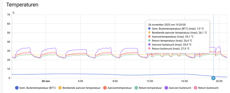

Volgens mij strookt de theorie hier nog niet helemaal met de praktijk.
Bij mij gaan de defrosts soms op de vloer en soms op SWW, het is mij niet duidelijk waarom.
In onderstaande grafieken is te zien dat de DM waarde tot 1 uur afgelopen nacht lager was dan daarna. De defrosts voor 1 uur zijn op de vloer gegaan, daarna gaan ze ineens op SWW. Tussen 8 en 11 ligt de DM waarde nog veel lager dan voor 1 uur, maar nog steeds gaan de defrosts op SWW.
Retour temperatuur is in alle gevallen rond de 24 graden.
Ik kan er nog geen touw aan vast knopen.

  • Luchtenburger
  • Laatst online: 22:05
martius schreef op maandag 24 november 2025 @ 20:15:
Mee eens met dat touw
In jouw geval lijkt ook het SWW gekanabaliseerd te worden voor defrost gezien de daling in BT6 op het moment van een defrost.
Dat gebeurt bij jou toch ook als ik jouw post van 13:32 zie?
In die grafieken daalt de temperatuur van BT6 ook tijdens een defrost.
Nibe S2125-12, VVMS320 / Home Assistant (MinisForum U700; CONBEE II; RF-LINK)

Luchtenburger schreef op maandag 24 november 2025 @ 20:01:
Ander vraagje. Hoe heb jij de bovenste grafiek gemaakt? Oorzaak gevolg in 1 grafiek namelijk.

Op mysterieuze wijze heb ik sinds 00:30 vannacht ook geen defrosts meer op SWW. Ik heb nu wel veel vaker een defrost (tot dusver al 12 vandaag).
martius schreef op dinsdag 25 november 2025 @ 07:16:
Grafieken komen uit Home Assistant (apex charts).

Gisteren om 15:30 heb ik per ongelijk door een script fout in HA (BT1 buitentemp genomen en niet gemiddelde buitentemp) mijn SPA weer ingeschakeld. Ik dacht toen ik rond de klok van 20:00 keek wat doet mijn WP weer onrustig.... Drama die SPA met defrost. Tip zet het aub uit, was weer even een bewijs van dat dit met gemiddelde temps onder 7 graden alleen maar problemen veroorzaakt. Graadminuten die wegschieten, compressor die onstabiel gaat draaien, defrosts daarna vele malen hoger en onstabiel. Na het uitzetten weer stabiel met tot nu toe 6 defrosts.
Hier erg veel mist dus niet perse voordelig voor een WP.

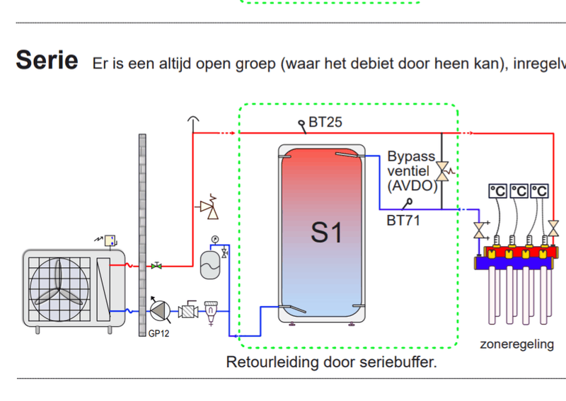

  • MarcKeulers
  • Registratie: Februari 2024
  • Laatst online: 21:03
Martius, een vraag over de plaats van sensor BT71 … deze volgt bij jou BT3 (Treturn) nagenoeg een op een ook als je een SWW run doet, bij mij is BT71 dan laag en BT3 een stuk hoger door de SWW run … ik was onder de impressie dat BT71 de temperatuur moest meten van de verwarmingsterugvoer (sorry raar woord). Een stukje grafiek van mijn systeem, let op BT2 en BT25 zijn uit fase door een buffervat, volumizer :-) … dat is zonder buffer niet het geval. BT25 heet storage unit inflow bij mij en BT71 storage unit return, niet helemaal correct ..

  • Knowbody
  • Laatst online: 18-09 22:04
Knowbody
kayano55 schreef op dinsdag 25 november 2025 @ 16:17:
Dat was weer net een tikkeltje te fris was onze ervaring
Dan was waarschijnlijk de flow ook laag want alle varianten van curve 2 en 3 voldoen in principe voor een nieuwbouw woning met alleen vloerverwarming.

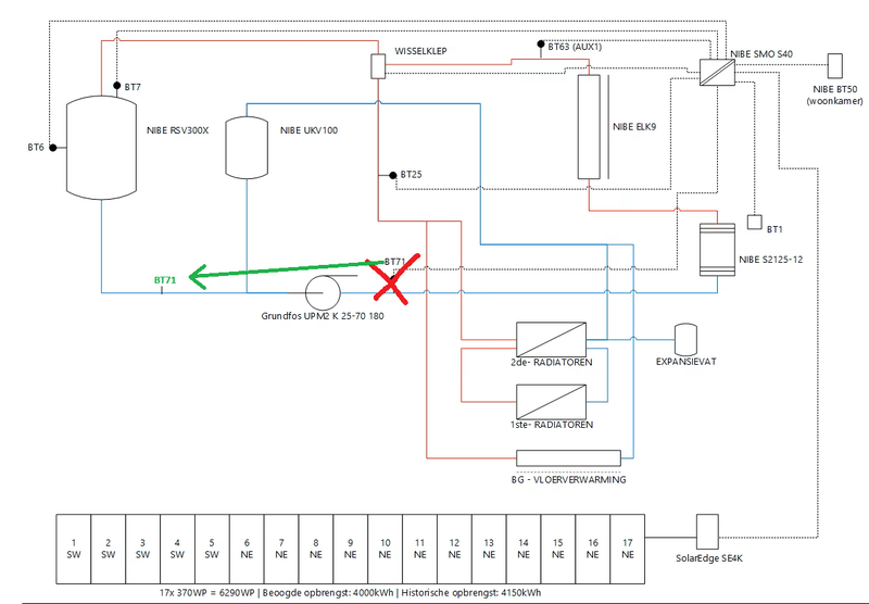

MarcKeulers schreef op dinsdag 25 november 2025 @ 20:20:
Zie hier mijn installatie. BT71 zit op de retour na de pomp.
Wat kan de flow zo beïnvloeden? Alles wat open stond vorig stook seizoen staat nu ook open. Of kan er ook teveel open staan?

  • Knowbody
Knowbody
martius schreef op dinsdag 25 november 2025 @ 22:40:
Volgens Nibe hydraulische schema hoort BT71 voor de seriebuffer (en na de AVDO bypass als die er is)

  • martius
  • Laatst online: 27-10 16:44
Knowbody schreef op woensdag 26 november 2025 @ 02:58:
Dat zou wat zijn hé, ook al kom het schema niet helemaal overeen. Ik zal die pdf ook nog eens nalopen. Verplaatsen is gelukkig niet zo moeilijk.

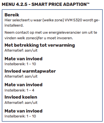

  • MvRtje
  • Laatst online: 20:01
clodders schreef op woensdag 26 november 2025 @ 07:16:
Dat is blijkbaar in jouw menu. 0ok bij mij kan ik kiezen uit de getallen 1 tot 4, Dus iedere menu is niet hetzelfde. Om dezelfde reden heb de beïnvloeding kamertemperatuur uit staan.
Klopt dee SMO20 en de VVM S320 doet dit blijkbaar anders.
Zie hier screenshot uit de handleiding van de S320:
Afbeeldingslocatie: https://tweakers.net/i/WTPMZx7wC5BspyPwUI852nahSi0=/fit-in/4000x4000/filters:no_upscale():strip_exif()/f/image/Oj4ZyU5436UGoJt1qFYCAxAt.png?f=user_large
Zie hier screenshot uit de handleiding van de SMO S40:
Afbeeldingslocatie: https://tweakers.net/i/DKoBv2t7tNqIK1_c00ZtoVs4WiA=/fit-in/4000x4000/filters:no_upscale():strip_exif()/f/image/Fn5VXIBLbkjsnfPB5Tiy06YQ.png?f=user_large
Dit is dus duidelijk verschillend. Helaas want ik had SPA graag op 1 willen proberen

  • martius
WTF ... in alle tekeningen zit BT71 VOOR de pomp en VOOR de koppeling op de retour vanuit de UKV ... "ff" verleggen dan maar.

  • Knowbody
Knowbody
martius schreef op woensdag 26 november 2025 @ 10:03:
Dat gaat mogelijk het verschil maken.
Monteer de sensor niet te dicht bij de driewegklep! Zo ver mogelijk van dat ding weg, maar in de buurt van de gezamenlijke retouren uit het afgiftesysteem. Als daar ook nog een bypass zit, dan daar.

Knowbody schreef op woensdag 26 november 2025 @ 10:29:
@Knowbody Dit gaat hem worden .... moet alleen dat ding verlengen echter heb niet de juiste dikte in huis

martius schreef op woensdag 26 november 2025 @ 10:49:
Fout !
Plaats BT71 bij de groene stip.
Verlengen mbv Wago klemmetjes en signaal kabel 0.8 mm2
Afbeeldingslocatie: https://tweakers.net/i/JzKUUSbhTpXJtTi6JVI0xrb9uOA=/800x/filters:strip_exif()/f/image/Z0TglhLwbyu0FA3RJR7A3LJx.png?f=fotoalbum_large

  • martius
Knowbody schreef op woensdag 26 november 2025 @ 11:11:
Fout !
Je hebt gelijk. Tijdens het uitlaten van de hond bedacht ik me net dat die dan alleen retour gaat meten op het moment dat er een SWW is en daarmee altijd fout is.
Measure twice, cut once. Thanks.

martius schreef op woensdag 26 november 2025 @ 11:22:
Goedzo ! 🍻

Het leeft weer met een waarde op BT71 dus verlengen okay. Nog niet geïsoleerd, wel pasta en tiewrap. Afwerking volgt asap.

martius schreef op woensdag 26 november 2025 @ 15:24:
Voor de werking ga je nu wel het verschil merken. Ben benieuwd.
Edit: als het verplaatsen van BT71 naar de juiste plek je probleem oplost, dan graag de credits naar @MarcKeulers 👊
Isolatie is niet eens noodzakelijk.

@wickydude jouw buffer heeft 4 poorten en BT25 zit in het meetbuisje ?
@MvRtje jouw buffer heeft 2 poorten en BT25 meet op de leiding?
Ik stop ermee.
  • MvRtje
Knowbody schreef op woensdag 26 november 2025 @ 22:50:
Correct.

UKV100 met 2 aangesloten leidingen als parallel vat. Sensor op de leiding.
Nibe F2120-16/SMO40/300L / Home Assistant / Peblar EV lader / VW ID.4 Pro ‘21 / 8000Wp

Dit is mijn gebruikte schema:
Afbeeldingslocatie: https://tweakers.net/i/6vpIBb445IUhRp-PZNvMUdDO0J4=/800x/filters:strip_exif()/f/image/W511AWhq0ELD9QRzH9gGP9Ny.png?f=fotoalbum_large

wickydude schreef op woensdag 26 november 2025 @ 21:06:
Ik moet zeggen dat het verschil tussen bt12 en bt25 groter is dan ik had verwacht. Bij de huidige temperatuur rond het vriespunt is bt12 bijna 5 graden hoger dan bt25 in steady state.
De gp10 staat hier op stand 3 cp, flinke flow.
De parallelbuffer doet dan kennelijk toch wel wat in mixen van de stromen.
Hoi Wickydude, ik heb hetzelfde “gedrag” als de pompsnelheid laag is, bij hogere pompsnelheid is het verschil een graad of zo bij steady state. Mijn pomp GP12 staat op minimum 1%, de andere pompen GP20 te vergelijken met jouw GP 10 pompen continue maar hebben ook een menger erbij, dus wat uit het buffervat gehaald wordt is niet constant. Ik ben aan het bekijken hoe ik altijd op een graad verschil kan komen voor de steady state. Zie mijn grafiek van de laatste 24 uur:
Afbeeldingslocatie: https://tweakers.net/i/4EutspFnKncIT-017B1evfH0_1U=/800x/filters:strip_icc():strip_exif()/f/image/BuAlgdgbf6kli9H1IhzAdLmS.jpg?f=fotoalbum_large
Vooral de grafieken van vandaag zijn mooi, runs van 8 uur met ontdooien erbij … moet nog verder hierin duiken … als je meer grafieken wilt kan ik die natuurlijk posten …
Wat mij bevreemd aan jouw grafiek is dat de temperatuur van BT3 hoger ligt dan die van BT71 als ik het goed aflees… dat snap ik niet … alsof er een verwarmer zit tussen de twee ..

MarcKeulers schreef op donderdag 27 november 2025 @ 13:37:
Ik heb er op zich geen problemen mee dat er verschil in zit zolang het goed werkt ;)
BT3 is inderdaad hoger dan BT71. Ook dat komt volgens mij doordat je eigenlijk twee circuits parallel hebt.
De ene cirkel loopt via GP12, BT3, BT12 en buffervat, de andere cirkel via buffervat, BT25, GP10 en BT71. In/bij het buffervat vermengen die stromen elkaar, afhankelijk van hoe hard beide pompen op dat moment werken.
Een klein verschil in sensors kan er natuurlijk ook altijd zijn. Plus BT3 zit in de buitenunit waar misschien nog een klein effect kan zijn van omliggende warme delen.
