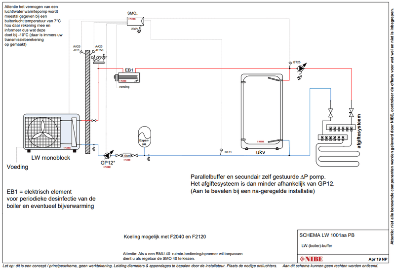

Ik heb een parallel buffervat van 50 liter volgens p4 icm een smo40, dit is zo opgeleverd na de bouw en ik had hier geen inspraak in. Bij mij draait het nu goed, maar dat is wel een hele klus geweest. Het probleem is dat er een onbalans ontstaat tussen het opwek- en afgiftecircuit. De warmtepomp regelt de dT over de meetpunten bt3 en bt12 welke in het primaire circuit zitten, dus voor het buffervat. De regeling doet feitelijk niks met de dT over bt25 en bt71.
Wat ik dus altijd zag was de warmtepomp opvoerde als de retourtemperatuur bt12 begon op te lopen om de dT op de ingestelde 4⁰C te houden. Het gevolg is dat er steeds minder warm water richting de vloerverwarming gaat, de secundaire pomp wordt immers niet door de smo40 geregeld en blijft op zijn eigen regeling draaien. Ik heb dit hier opgelost door bt3 te verplaatsen naar de positie van bt71. De warmtepomp draait daardoor een stuk rustiger en de temperaturen van het opwek en afgiftecircuit zijn veel meer in balans. Persoonlijk zou ik er niet voor kiezen om een parallel buffervat te plaatsen als het niet echt nodig is. Volgens mij heb je een voldoende grote installatie waarbij een buffer simpelweg overbodig is.
Het verbruik van de warmtepomp over heel 2024 was 870 kWh voor verwarmen, koelen en SWW. Ik meet geen scop.
Jij hebt zo'n laag verbruik dat dat buffervat in elk geval niet heel nadelig uitpakt !! Lekker zo laten.
Door kleiner te gaan met mijn warmtepomp zal het grotendeels verbeteren maar omdat we de installatie gaan herontwerpen ga ik ook een UKV toevoegen.
De 4 poorts aansluiting is erg conservatief maar dat wil ik gewoon. Het verlies in rendement door menging kan nooit veel zijn omdat mijn Ta rond de 25 ligt. Elke start van een warmtepomp is killing voor de SCOP.
Het belangrijkste voordeel van schema P3 of P4 is dat BT25 in het vat gaat meten. Hierdoor ben ik dan af van het fenomeen dat BT25 (die bepalend is voor de graadminuten berekening) een onjuist hoge temperatuur meet gedurende meerdere minuten bij een actie van de driewegklep. Dit maakt de graadminuten regeling eigenlijk onzuiver.
Verder zal GP12 rustiger lopen en is GP10 een zuinige DC pomp en ik verwacht dat opgeteld het wattage van beide pompen lager is dan in de oude situatie waarbij GP12 doorgaans tegen de 60 Watt opneemt tijdens verwarming. Mogelijk is en Grundfos Alpha 2 ook stiller. Ik wil deze dan op proportionele druk laten werken.

Knowbody schreef op maandag 22 september 2025 @ 22:54:
Ik heb dan ook maar een kleine woning met 85m2 verwarmd oppervlak :-). En verbruik voor SWW is ook erg gunstig met ca 0,6 kWh per dag. Het gemeten verbruik is overigens enkel de buitenunit.
Ik las onlangs dat je naar een 6 kW warmtepomp gaat, dat geeft waarschijnlijk wel een rustiger beeld.
Mijn buffer is 4 poorts aangesloten door de installateur, ik had geen inspraak. Maar persoonlijk zou ik het liefst situatie P1 en anders P3 zien. Dat is in het recente verleden toch het meest efficient gebleken bij anderen.
Bij P3 en P4 heeft Nibe Bt25 denk ik in het vat gezet vanwege het verwarmingselement. Ik heb er eerder mee geëxperimenteerd om de door jou aangehaalde redenen om BT 25 in het vat te meten maar dit gaf bij mij geen beter resultaat. De regeling werd er niet stabieler van en na bijvoorbeeld een SWW run kwam er alsnog warmer water langs BT25 waardoor de graadminuten beïnvloed werden.
Uiteindelijk heb ik BT 25 verplaatst naar net achter GP10. Zoals gezegd Zit BT3 ook op een andere positie, dezelfde positie als BT71.
Zoals gezegd heb ik het verbruik van de binnenunit nooit gemeten, weet dus ook niet wat de pomp Gp12 verbruikt. De Alpha 2 verbruikt idd bijna niks. Wel ben ik benieuwd waarom je voor de proportionele druk sturing kiest?

  • MvRtje
  • Laatst online: 15:54
Knowbody schreef op woensdag 24 september 2025 @ 10:24:
Ik weet dat ik open loop kan draaien met mijn systeem. Zelfs als een aantal zones gaan dichtlopen of weer openen.
Wat me echter opvalt is dat de WP minder moeite heeft met SWW als het koud is (en de verdamper temperatuur niet zo idioot laag wordt daarbij) dat ik ook daarom deze overweging maak.
Voor als je echt op het stroomverbruik aan het letten bent, ik heb eens mijn zone regeling (die ik in maar enkele ruimtes gebruik) gaan meten. Zodra hij alle groepen "open" moet zetten dan verbruikt dit constant 50 watt (2 watt per zone motor ongeveer). Meestal zijn deze namelijk NC (normally closed) dat wil zeggen dat in de winter ze eigenlijk normaal gesproken zonder stroom dicht zijn. Hou hier dus ook rekening mee. Ik heb in mijn gehele woning 25+ groepen. Stel in de winter moeten die allemaal open dan verbruik je dus per dag 50watt aan stroom constant extra.
Ik heb hier bijna geen enkele ruimte meer voorzin van de zone regeling omdat ik het nu volledig stabiel waterzijdig ingeregeld heb. Maar het kan soms wel eens handig zijn in enkele ruimtes.
Hier sinds vorige winter en deze zomer pas echt blij met mijn installatie na alles fine tunen en waterzijdig blijven inregelen. Ik maak gebruik van het volgende schema:

  • Knowbody
  • Laatst online: 18-09 22:04
Knowbody
MvRtje schreef op woensdag 24 september 2025 @ 10:30:
Altijd bepaalde twijfel gehad of de ukv nodig was, maar heb ook niet het idee dat het perse in de weg zit. Gebruik mijn systeem enkel voor verwarming en geen warmwater. Vorig jaar 25m2 aangebouwd waar een nieuwe vloerverdeler tussen gekomen is. Deze verbouwing was precies in de winter van December tot en met Februari dus het verbruik in deze maanden lag erg hoog omdat ik moest compenseren. Benieuwd hoe 't komende winter gaat zijn met de nieuwe aanbouw. Nu totaal met boven verdieping 285m2 woonoppervlakte waarvan ik in principe in de winter 185m2 van warm hou op 21,5 graad. Denk achteraf dat ik het ook met een S2125-8 ook had kunnen verwarmen.
ps. zie dat ze nu ook zwaardere modellen hebben van de S2125-(20).
Dank.
Bij mij heb ik de zoneregeling gebouwd met NO-motoren. Als de regeling of de Domotica PC uit staat staat alles open.
Het mooie van 2-poorts parallel is dat er geen menging plaatsvindt. Maar als de beide circuits in balans zijn, voegt het buffer ook niets toe en wordt het koude water aangesproken bij defrosts, waarbij immers GP12 naar max flow wordt gestuurd waardoor het buffer juist dan wordt gebruikt!
Daarom zou ik dan ook kiezen voor alle 4 poorten te gebruiken, of desnoods 3 (aanvoer door buffer of retour door buffer).
Menging maakt mij niet uit. Of er nou 26 graden of 28 graden moet worden aangevoerd dat is heel wat anders dan 40 versus 45 of 45 versus 50.
Maar ik denk er nog over -)
De S2125 zal de F2120 lijn moeten vervangen omdat die nog R410A gebruikt. Dus zullen er ook meerdere vermogens leverbaar worden.

Wickydude, zie hier mijn redelijk up to date systeem (mis wat kleine dingen)Afbeeldingslocatie: https://tweakers.net/i/O5nqpSut4c6eOI_AOnH9JFM1zHs=/800x/filters:strip_icc():strip_exif()/f/image/gGu54vYwS0G4SEOWkSZ9FqvA.jpg?f=fotoalbum_large
Aan de rechterkant zie je de drie afgifte systemen met hun zones. Alle drie worden ze geregeld door een aparte axc30 met mixing valve en pomp. Op drie verschillende plaatsen in mijn huis hangen NIBE BT50 en bij de aan en afvoer weer BT2enBT3 (alles3keer).
Deze opzet was nodig daar ik naast de warmtepomp ook een haardkachel heb die zijn warmte in het buffervat kwijt wordt, naast de warmte in de kamer. Het buffervat en de warmtepomp worden door de buitentemperatuur gestuurd en de temperatuur in het buffervat. De zones door de interne temperatuur op drie verschillende plaatsen. Verder kan ik de radiatoren nog afzonderlijk sturen, de vvw niet, die heeft geen additionele sluiting, is wel waterzijdig ingeregeld.
Wellicht een beetje overkill hier en daar maar wel enorm flexibel, kan op zonnige dagen bij verwarmen mijn warmtepomp een run van 6uur laten maken en hetbuffervat vullen met warmte, dan heb ik voldoende warmte voor de avond … buffervat is 500 liter. Met de accu nu ook nog mogelijkheid optijd te gaan sturen in de herfst en lente (winter is de accu zo goed als niet te gebruiken).
Hoop dat het helpt en duidelijk is, bij vragen laat maar weten!

Goedendag,
Ik heb in januari 2025 mijzelf een Nibe F2050 met SMO S40 en RMU S40 cadeau gedaan en hybride dmv een pentax open verdeler aangesloten op mijn huidige cv-installatie bestaande uit een Remeha combi met 120m2 vloerverwarming 11 groeps op de begane grond en 4 lt radiatoren op de slaapkamers, 2 slaapkamers worden soms wat uurtjes bijverwarmd middels een elektrisch kacheltje/infra rood ivm studerende pubers.
De huidige vloerverwarming verdeler met pomp heb ik vervangen voor een gesloten verdeler zonder pomp.
De cv-ketel heb ik buiten werking gezet omdat de Nibe het alleen ook wel aan kan en gebruik nu om te testen een 150liter elektrische boiler voor warmwater wat erg goed bevalt en tot nu toe bijna altijd gratis op zonnestroom heb kunnen verwarmen met mijn 26 zonnepanelen.
Nu ben ik van plan om helemaal van het gas af te gaan en de open verdeler en cv ketel te vervangen voor een Nibe buffervat van 120liter in serie in de aanvoer met een elektrisch verwarmingselement om op zonnige koude dagen mee te laten verwarmen op overtollig zonne-energie en als bijverwarming als de Nibe het moeilijk krijgt in de winter (verwacht niet dat dit echt nodig zal zijn).
De keuze om het buffervat serie in de aanvoer te plaatsen heeft volgens mij ook het voordeel dat een defrost sneller zal gaan omdat er ruim voldoende warm water op voorraad is en niet het water uit de vloerverwarming gehaald hoeft te worden wat al wat afgekoeld is.
Graag jullie mening hierover of ik hier goed aan doe of iets over het hoofd zie.
Warm tapwater en cv wil ik bewust gescheiden houden mede om de Nibe te ontlasten en enkel voor cv en koeling te gebruiken. wellicht komt er nog een warmtepompboiler!
Alvast bedankt voor het meedenken.
P.S. het is de bedoeling om voor de zomermaanden meer elektrische boilers te gaan plaatsen om te gebruiken als water accu/voorverwarming warm tapwater geschakeld middels een HW stekker op overcapaciteit.

Hi Sted74,
Een schema van wat je hebt en beoogt zou wellicht handig zijn :-) …
Als je een verwarmingselement in een buffervat opneemt moet je in ieder geval zorgen dat er vermenging optreedt, 3 of 4 vier aansluitingen, zie eerdere post van Knowbody hierover.
Als je het buffervat voor warmteopslag wilt gebruiken ( zonnige koude dagen , als ik het goed begrijp) moet je zorgen dat alles wel goed blijft werken … zowel de aanvoer via de warmtepomp als de toevoer voor de vvw en de lt radiatoren.
Ken je overschot aan kWh niet op zonnige koude dagen, realiseer je wel dat je het ook voor SWW wilt gebruiken, blijft er dan nog wat over voor de verwarming?
Elektrische elementen zijn goed voor overschot, maar de warmtepompboiler is vele malen efficiënter voor 1 graad verwarmen van je SWW, keuze blijft aan jou.
Weet ook niet hoeveel plaats je hebt, een 120 liter buffervat is niet al te groot, een 500 liter behoeft plaats bv. Kijk eens naar mijn schema mbt tot buffervat en additionele verwarming, bij mij een houtkachel, principe blijft hetzelfde, ik heb 3 zones. Plaatje in een van mijn vorige posts .., buffervat is 500 liter. Momenteel ben ik bezig mijn accu uit te breiden zodat ik mijn overschot aan elektriciteit met een dynamisch contract kan vereffenen en mijn buffervat als warmteopslag kan gebruiken , warmte geproduceerd door de warmtepomp.
Zomaar wat gedachten … je kunt heel veel kanten op :*) .. kies wat je zelf het meeste aanspreekt. Hoop dat dit helpt!

Het is ook gissen wat je wel hebt ...
In 2022 had je een SMO20 en buffervat en de sensor daarvan zou IN dat vat moeten zitten om Intermitterend als instelling goed te keuren.
Of dat zo was is mij niet duidelijk.
Je hebt nu een SMO S40. De rest is hetzelfde ? Staat die pomp dan nog steeds verkeerd ingesteld?
In de DOT hoef je dit gedrag waar je nu mee zit niet te zoeken.
Blijft natuurlijk dat we best benieuwd zijn wat je wel hebt. Pomploze verdelers? (Want open verdeler is geen duidelijke definitie dus dat woord zou verboden moeten worden)
Buffervat ? Hoe aangesloten, volgens welk schema ?

Dus je hebt het buffer eruit gegooid en hebt alleen nog een hygiënevat.
Zitten je sensoren op de fysiek juiste plaatsen (BT25 en BT71 ?)
Staan de relatieve graadminuten op de standaard 400 ?
