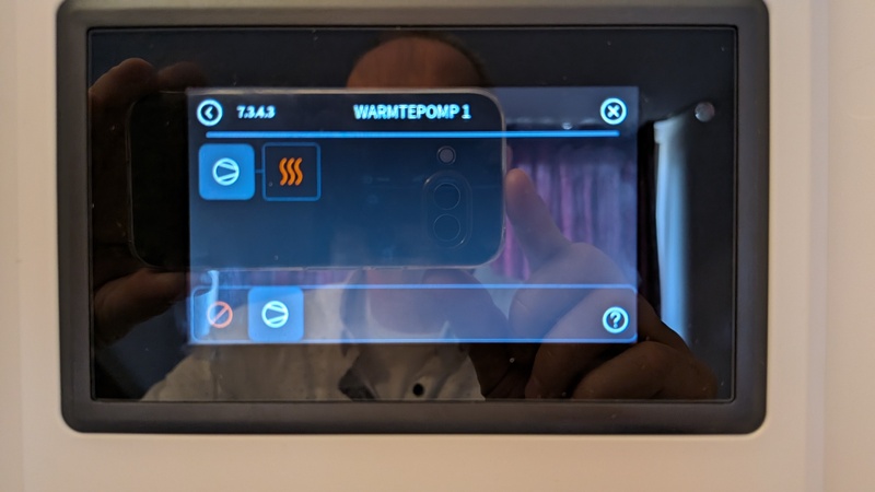

  • The_FrankO
Ik was er gisteravond al bang voor. Het is zo ver, NIBE vindt het nodig om mijn huis te verwarmen. Thermostaat in de kamer staat nog op 23°C.
Stop heating staat op 14°C.
Vanochtend net iets na 05:00 is het gemiddelde over een periode van 3 uur onder de 14°C gekomen.
Waterpomp gaat draaien, bouwt eerst positieve graadminuten op.
Na een uur zijn de positieve graadminuten weer opgesnoept en begint het naar negatief te lopen.
Om 09:00 zijn er 240 negatieve graadminuten en begint de warmte productie.
Eigenlijk is er eerst begonnen aan warmte onttrekking uit de woning door het water rond te pompen om het vervolgens weer toe te voegen.
Dat terwijl er eigenlijk helemaal geen behoefte was aan bijspringen van verwarmen.
Omdat er aan mijn NIBE geen kamerthermostaat is gekoppeld heeft het dus ook geen weet van of warmte levering nodig is. Is het mogelijk om de NIBE te voeden met kamer temperatuur via bijvoorbeeld modbus en NibeGW? Zal mooi zijn als de NIBE weet dat bij kamertemperatuur > 21°C nog niks doen.

Hoi @rusman
Handmatig aangevinkt.
Afbeeldingslocatie: https://tweakers.net/i/ewgk_9jRM_1EKUw3pYpjKAI659k=/800x/filters:strip_icc():strip_exif()/f/image/ywWTP11hI3Ya51PhFVgMnPab.jpg?f=fotoalbum_large
Volgens menu 3.1.8.1. WARMTEPOMP 1
Geblokkeerd: Nee
Afbeeldingslocatie: https://tweakers.net/i/MrDy32C-7FxkRaHrof7MwQ2xw4M=/800x/filters:strip_icc():strip_exif()/f/image/NRuzeueDn238AXJPKyIqO5e6.jpg?f=fotoalbum_large
Maar wat betekent in het pull down infoscherm: Hoofdeenheid geblokkeerd?

Afbeeldingslocatie: https://tweakers.net/i/E0d6ue9GOCWZEowyAa3emNwQb1g=/800x/filters:strip_icc():strip_exif()/f/image/dwfHrWzAfSW4gmwyANSuYICe.jpg?f=fotoalbum_large
Op dit moment is berekende temp lager dan TA

  • aandegrift
  • Registratie: Oktober 2018
  • Laatst online: 04-11 14:04
@Knowbody , @macbelly , @wickydude en @rusman
Zoals beloofd een update n.a.v. het lijntje: klant -> installateur -> nibe -> installateur -> klant.
Vandaag een keurig antwoord gekregen met de oplossing:
Checkt u aub het menu 7.3.4.3 WARMTEPOMP1
U dient in de SMO-S40 aan te geven hoe de installatie is opgebouwd en waar de warmtepomp voor mag gaan werken. als dit niet is gedaan zal de machine niets doen.
In menu 7.3.4.3 kunt u deze koppeling maken
Er was dus niets gekoppeld.
koppeling gemaakt en dit is vervolgens het scherm:
Afbeeldingslocatie: https://tweakers.net/i/g5jemen27UGVqWCmMMmjFfWA1Rc=/800x/filters:strip_icc():strip_exif()/f/image/jSA87TUrQg5qaEUUnrdv9Ucr.jpg?f=fotoalbum_large
Vervolgens zie ik dat dit direct effect heeft.
Het Systeem meldt: Voorverwarmen, compressor start in 14 minuten.
Na die 14 min draait de boel zonder morren!
Mag ik jullie danken voor het meedenken.
Leuk dat er zoveel actieve forumleden zijn met een NIBE warmtepomp!
Huis vrijstaand BJ 2007 320m2: Nibe S2125-12 (verwarming en actieve koeling), SMO S40, Remeha Ace 35c (SWW+Hybride), Niko domotica integratie,bg vv, verdiepingen Jaga Briza fancoils; SolarEdge 3500 Wp zuid + 3500 Wp West; 11 kW Alfen laadpaal
  • wickydude
  • Laatst online: 15:14
Pagina 54 van de installatiehandleiding ;)
Nibe F2120-16/SMO40/300L / Home Assistant / Peblar EV lader / VW ID.4 Pro ‘21 / 8000Wp
  • aandegrift
wickydude schreef op donderdag 11 september 2025 @ 13:45:
Ja, ja, inderdaad een gevalletje RTFM.... ;)

Knowbody schreef op vrijdag 19 september 2025 @ 16:57:
Bij wie is er een parallel buffervat met tenminste 3 aansluitingen.
En hoe hoeveel liter.
Ik heb een parallel buffervat van 50 liter volgens p4 icm een smo40, dit is zo opgeleverd na de bouw en ik had hier geen inspraak in. Bij mij draait het nu goed, maar dat is wel een hele klus geweest. Het probleem is dat er een onbalans ontstaat tussen het opwek- en afgiftecircuit. De warmtepomp regelt de dT over de meetpunten bt3 en bt12 welke in het primaire circuit zitten, dus voor het buffervat. De regeling doet feitelijk niks met de dT over bt25 en bt71.
Wat ik dus altijd zag was de warmtepomp opvoerde als de retourtemperatuur bt12 begon op te lopen om de dT op de ingestelde 4⁰C te houden. Het gevolg is dat er steeds minder warm water richting de vloerverwarming gaat, de secundaire pomp wordt immers niet door de smo40 geregeld en blijft op zijn eigen regeling draaien. Ik heb dit hier opgelost door bt3 te verplaatsen naar de positie van bt71. De warmtepomp draait daardoor een stuk rustiger en de temperaturen van het opwek en afgiftecircuit zijn veel meer in balans. Persoonlijk zou ik er niet voor kiezen om een parallel buffervat te plaatsen als het niet echt nodig is. Volgens mij heb je een voldoende grote installatie waarbij een buffer simpelweg overbodig is.
Het verbruik van de warmtepomp over heel 2024 was 870 kWh voor verwarmen, koelen en SWW. Ik meet geen scop.
