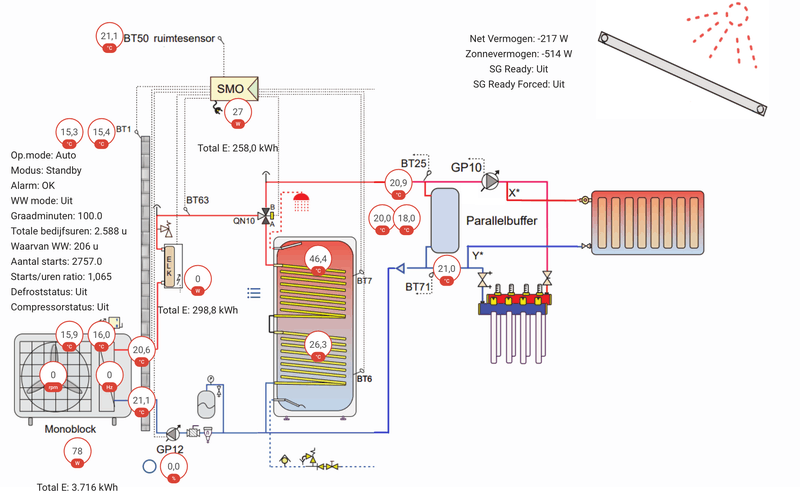

Ik houd het nog maar even bij Home Assistant …
Afbeeldingslocatie: https://tweakers.net/i/KOxxMkYW_-6rgOzx07uM3HhyR38=/800x/filters:strip_exif()/f/image/REKi1LIE0Z6cPGvVa3J1kuCD.png?f=fotoalbum_large
S1255PC6 - ComfoAir Q350 ERV - 40x435Wp - GW12K-SDT-20 - Ratio io6
  • wickydude
  • Laatst online: 16:48
Oh, dat is voor mij ook nog wel de nr 1
Afbeeldingslocatie: https://tweakers.net/i/pYout3CIebqt6L-6WiQBRse4jYc=/800x/filters:strip_exif()/f/image/rz4a7nvnhnpQyftNmzbEhVil.png?f=fotoalbum_large
Nibe F2120-16/SMO40/300L / Home Assistant / Peblar EV lader / VW ID.4 Pro ‘21 / 8000Wp

Beste mensen met een S1255 W/W pomp. Heeft een van U een idee of er grafiek is in myUplink waaruit ik kan opmaken wanneer de koeling is ingeschakeld en wanneer uit. Misschien is er een andere manier om de begin en eindtijd terug te halen van een koeling cyclus.
Graadminuten is al een indicatie
Ik stop ermee.
  • nicosp
  • Laatst online: 20-11-2025
nicosp
NIBE S1255-6PC
Graadminuten worden niet gebruikt bij mij bij koeling althans ze staan al de heletijd op 0
  • macbelly
nicosp schreef op zaterdag 16 augustus 2025 @ 21:24:
Klopt bij passieve koeling (geen graadminuten).
Ik heb gekeken of ik wat simpels kon vinden in de app maar daar is bitter weinig. Wat er het dichtste bij komt is de “Berekende aanvoier koeling klimaatsysteem x’ maar dat zegt nog niets als de CV-pomp niet draait. Het lijkt erop dat je naar de Geavanceerde instellingen moet gaan en dan in menu 3.1.5 kun je de huidige waardes van de koeling zien. Bij mij zie ik nu aanvoer 17,1C, retour 18,3C, CV pomp 70%, bronpomp 75% … er wordt dus gekoeld.
Ja suf van mij ;)
Als ik parameter Priority plot op de history kan ik het ook zien.
60 is koelen
20 is tapwater
10 is niets

Knowbody schreef op zaterdag 16 augustus 2025 @ 23:25:
60 is koelen
20 is tapwater
10 is niets
IddAfbeeldingslocatie: https://tweakers.net/i/b_kwPGvCMBif8Ow1SjA0sHggkr8=/x800/filters:strip_icc():strip_exif()/f/image/qNh9Akd7FEHyux9IUDwJhb7V.jpg?f=fotoalbum_large

ik heb gen idee waar jullie dit plaatje vandaan halen. Ik zie parameter Priority plot op de history nergens terug. Kan iemand mij zeggen waar dit in de myUplink is te vinden
  • jurgen purgen
  • Registratie: Maart 2022
  • Laatst online: 21:48
nicosp schreef op zondag 17 augustus 2025 @ 17:47:
Heb jij een abbo bij Nibe voor Myuplink??
Je kan sws bij geschiedenis jouw data ophalen.
Je kan als ik me niet vergis 3 parameters tegelijk plotten (visueel weergeven).
Daar heb ik een screenshot van gepost

nicosp schreef op zaterdag 16 augustus 2025 @ 18:37:
S1155: In de HA integratie kijk ik naar sensor.cooling_status_31020. Die heeft waarde 0 of 1
Ik zie Priority ook niet in de app.
Mogelijke oorzaken voor zoiets zijn meestal de wp die het niet ondersteunt (non-S smo40 hier) of dat je eeen geschiedenis abbo op myuplink moet hebben

martgom schreef op dinsdag 26 augustus 2025 @ 22:19:
We hebben een woning uit 1970 en zijn nu de keuken aan het verbouwen en hier opnieuw VV aan het aanleggen, dit komt in een bestaande situatie en wilde hiermee de verdeler gelijk vervangen door een pomploze. Ik had een discussie met de installateur, hij geeft aan dat de pomp van de NIBE Warmtepomp niet sterk genoeg is en daarom in de verdelers nog een pomp moet zitten, daarnaast omdat het een hybride installatie is (ook al is de CV begrenst qua temperatuur).
Zie hier de volledige situatie:
Wat zouden jullie doen in deze situatie? Deze verdeler zonder pomp plaatsen en gelijk de andere 3 ook aanpassen? Of zo laten met 4x een verdeler met pomp?
Ik zie een 16mm haakse aanvoer naar deze verdeler. Dat is te dun volgens mij voor warmtepomptemperaturen. Ik zou minstens 25mm gebruiken. En inderdaad de pompen zou ik verwijderen.
Gasloos: Nibe F2040-6; Valliant VWLB200/5, Marstek Venus E V2, Domoticz

  • martgom
  • Laatst online: 28-05 20:51
Henielma schreef op woensdag 27 augustus 2025 @ 19:42:
Goed gezien, zal dat vragen. Het wordt aangesloten op een ringleiding van 32mm die door de hele woning loopt. Zojuist ook besloten om de 4 radiatoren die in de woning hangen te verwijderen, deze doen praktisch niets omdat er Lage Temperatuur door de leidingen heen gaat, mochten de kinderen ooit op hun kamer gaan studeren oid kan ik beter een elektrisch paneel neerhangen.
Deze nieuwe verdeler kan de installateur nog eenvoudig pomploos installeren, maar wat zouden jullie doen met de 3 andere verdelers die er al een paar jaar hangen? Zijn deze aan te passen of moet de hele verdeler vervangen worden? Zie foto's van de verdelers. Ik heb weleens begrepen dat je deze op een manier aan kan passen zodat de pomp uit kan maar dan kan ik de pomp eventueel laten zitten voor het geval blijkt dat er te weinig flow is.
Afbeeldingslocatie: https://tweakers.net/i/JJ-3CMnYh4J_-edJWno-zaObfO8=/232x232/filters:strip_icc():strip_exif()/f/image/BH0ZMl6kP7qrTRXtpEvizLAi.jpg?f=fotoalbum_tileAfbeeldingslocatie: https://tweakers.net/i/YUa2v52EHNkWUM_vVtnmjQJi8uQ=/232x232/filters:strip_icc():strip_exif()/f/image/BwlUiZfEDl8OwxDA6LEqQGDW.jpg?f=fotoalbum_tileAfbeeldingslocatie: https://tweakers.net/i/O_mk9qWxJUMItsjPPC3JXCWoGmE=/232x232/filters:strip_icc():strip_exif()/f/image/ju0znNb8H6QdAcPiQxHaMfRG.jpg?f=fotoalbum_tile

  • Knowbody
  • Laatst online: 18-09 22:04
Knowbody
martgom schreef op woensdag 27 augustus 2025 @ 22:49:
Radiatoren doen wel degelijk iets op 30 graden. Alleen je voelt het niet met de hand, omdat je hand warmer is.
Je zou ze zelfs kunnen vervangen door grotere. Altijd open laten en de ruimte wordt heus verwarmd.
Als jouw installateur zegt dat er een pomp in de verdeler moet en de verdeler heeft ook nog eens een beperking in de leiding (dat knietje) zegt dat genoeg. Laat die installateur zich bezig houden met cv ketels.
Ik klink hier vrij stellig in maar dat ben ik ook.
Ik stop ermee.

  • jurgen purgen
martgom schreef op woensdag 27 augustus 2025 @ 22:52:
De warmtepomp gaat meestal niet boven de 30 graden. De CV ketel staat begrensd op 45 graden en slaat heel soms aan als het lager is dan -5. Dus volgens mij zou er nooit gemixt hoeven te worden. Enige zou nog voor de flow kunnen zijn omdat er op 4 verschillende plekken in de woning een verdeler hangt omdat het in het verleden in delen geinstalleerd is.
Ik wil niet de installateur nu gelijk wegzetten als onbekwaam.
Wij hier weten niet wat de specifieke vraag naar de installateur is geweest waarop hij zijn werk heeft gebaseerd. Wij weten aleen hoe het nu naar ons gebracht is. Niks negatiefs in de manier van hoe het naar ons gebracht is btw.
Het feit dat de radiatoren en de gasketel op de tekening staan, komt bij mij over als een "voor altijd " -hybride opstelling. Dus nooit de overstap naar FE.
Er zijn zoals je hoort meerdere punten waarop dit een inefficiënt systeem lijkt, en die zouden door de tweakers hier anders aangepakt worden. En elk op zijn eigen manier.
Een hybride-systeem bedenken met een wp kan zoals je dus merkt op verschillende manieren en elke met hun eigen mate van verhouding tussen de gasketel en de wp.
Met de werktemperatuur die jij voor ogen hebt moet er dus genoeg flow over elke groep afzonderlijk zijn. Met of het liefst zonder pompen. En ook moet het afgiftesysteem de energie af kunnen geven. Zoek dus naar zoals hierboven aangegeven wordt met lage temperatuur radiatoren. Met convectoren als het kan. Er zijn meerdere merken en systemen die hierin kunnen voorzien.
Veelal heeft elk merk z'n aanhangers. Een soort van Opel vs VW

  • HRV
  • Registratie: Mei 2020
HRV
Meerdere pompen of een pomp op een verdeler kan ook meerdere dingen betekenen.
Als je systeem groot genoeg is kan het inderdaad zo zijn dat je een tweede pomp nodig hebt. Je hebt bij een Nibe installatie vaak een laadpomp, die regelt de flow tussen de buitenunit en het systeem binnen zeg maar. Daarnaast kun je een pomp hebben om het interne systeem aan te sturen. Deze reageert meestal op de flow die de laadpomp genereert en gaat dan meedraaien.
Bij een CV en vloerverwarming heb je ook vaan twee pompen.
De CV pomp, zie die even als de laadpomp.
De pomp op de verdeler, wiens taak het is om deels onafhankelijk van de CV pomp een deel van de koudere retour te mengen met het hetere CV water. Vaak was dit te heet (60 ipv 40) voor vloerverwarming en hiermee wordt de temperatuur in de vloer op een veilig niveau gehouden.
Het is volgens mij echter niet zo dat een verdelerpomp zo ineens kan fungeren als een pomp in een warmtepomp systeem. Er moet niet gemengd worden, de temperatuur die de WP aanlevert is al laag en je moet een hoge flow in je gehele systeem hebben, niet alleen in de vloer.
Dus ja, dikke leidingen naar de verdelers en een goede pomp voor het gehele interne systeem als je met lage temperatuur wilt gaan werken.
Als je de mogelijkheid hebt @martgom dan zou ik zeker de hoofdleidingen naar de verdelers zo dik mogelijk uitvoeren. Indien mogelijk vervangen en zoveel mogelijk uit 1 stuk geisoleerde flexleiding.
  • martgom
HRV schreef op donderdag 28 augustus 2025 @ 11:49:
Het was ook lastige casus voor de installateur, het was last minute dat hij het moest doen en had alleen doorgekregen dat het een hybride opstelling was en daar plaatste hij eigenlijk altijd een verdeler met een pomp ter bescherming van de vloer.
Ik heb zojuist even alles opgemeten, de hoofdleiding vanuit de warmtepomp is 28mm en gaat als een ringleiding naar boven en beneden (zit een grote kelder onder de woning). Deze 2 ringleidingen zijn 32mm.
- Op de ringleiding in de kelder zitten 4 VV verdelers met elk 22mm aansluiting en een pomp.
- Op de ringleiding op de 1e verdieping zitten 4 radiatoren en een RTL ventiel
Op de retour leiding zit een pomp, de Grundfos UPM2, deze wordt door de WP aangestuurd.
Afbeeldingslocatie: https://tweakers.net/i/SboSt0qVJAYnrvTLq3jKy5HivFI=/x800/filters:strip_icc():strip_exif()/f/image/fIXVuH9uGoZBQTRMxWt4Bv7S.jpg?f=fotoalbum_large
Altijd lastig natuurlijk een bestaande situatie en verbouwingen in delen (eerst de woonkamer, dan de kelder en nu na paar jaar de keuken).
Op basis van jullie reacties zit ik nu te denken om:
- De verdeler in de keuken pomploos aan te sluiten met 22 mm leidingen (zoals de andere leidingen naar de VV)
- De andere verdelers pomploos te maken (als dat mogelijk is met de bestaande verdelers, anders deze vervangen door zelfde type als in de keuken)
- Radiatoren laten hangen, al doen ze weinig, hoef ik nu niet al die muren te stucen en opnieuw te schilderen.
Hebben jullie tips mbt de 3 verdelers met bestaande pomp?
99x TS-165C2 | ZO | 16,33 kWp | SolarEdge SE15K 3 Fase | NIBE F2040-16 | SMO20

  • wickydude
martgom schreef op donderdag 28 augustus 2025 @ 17:31:
Als ik het zo lees dan kon het waterzijdig inregelen wel eens een uitdaging worden met al die verdelers en ringleidingen. complex systeem vind ik.
Als het nog mogelijk is zou je de aanvoer vanaf de wp naar die 32mm ringleidingen ook minimaal 32mm willen hebben. de 28mm wordt anders een restrictie. Geen idee hoe erg dat uitvalt.
Over die radiatoren kan ik uit ervaring melden dat enkele platen vervangen door dubbele platen met dezelfde afmetingen en uitgerust met heatfans nog geen garantie is voor warme kamers boven. Je hebt ook te maken met warmteverliezen die boven waar de radiatoren zitten in mijn geval groter zijn dan beneden waar de vvw zit. ik heb in de badkamer en de werkkamer een elektrische bijverwarming gezet die ik aan zet als dat nodig is.
